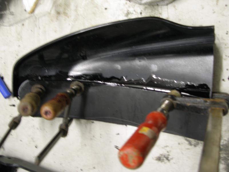

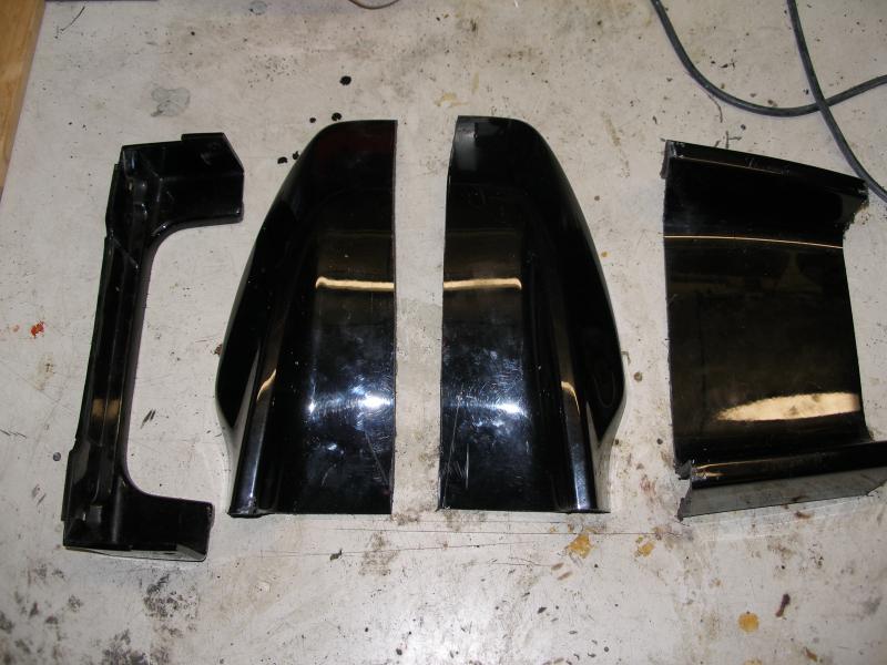

da mir der abgeschnittene Scnabel nicht zusagte und ein Zubehörschnabel zu teuer ist, baue ich mir gerade "meinen" Schnabel für die GS. Muß sowieso in Mandarin lackiert werden.
Also in der Bucht einen günstigen ersteigert und los geht´s.
Hier mal im zersägtem Zustand (minus 15 cm):
Die Kotflügelteile sind schon zusammen und werden gerade verspachtelt.
Zusammengeklebt habe ich mit einem zusätzlichen Streifen Kunststoff und Aquariumsilikon
Berichte wenn er fertig ist.
