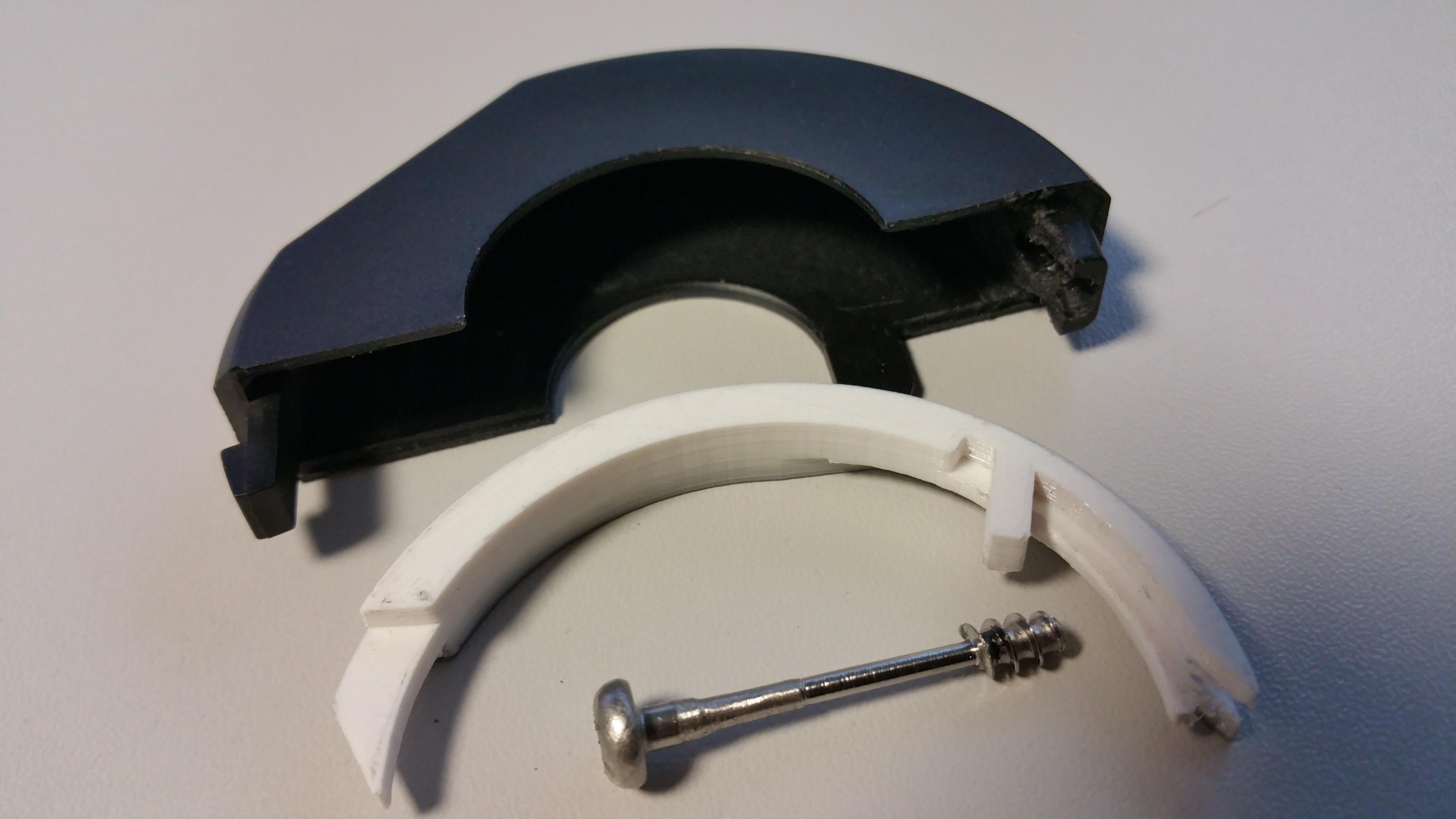

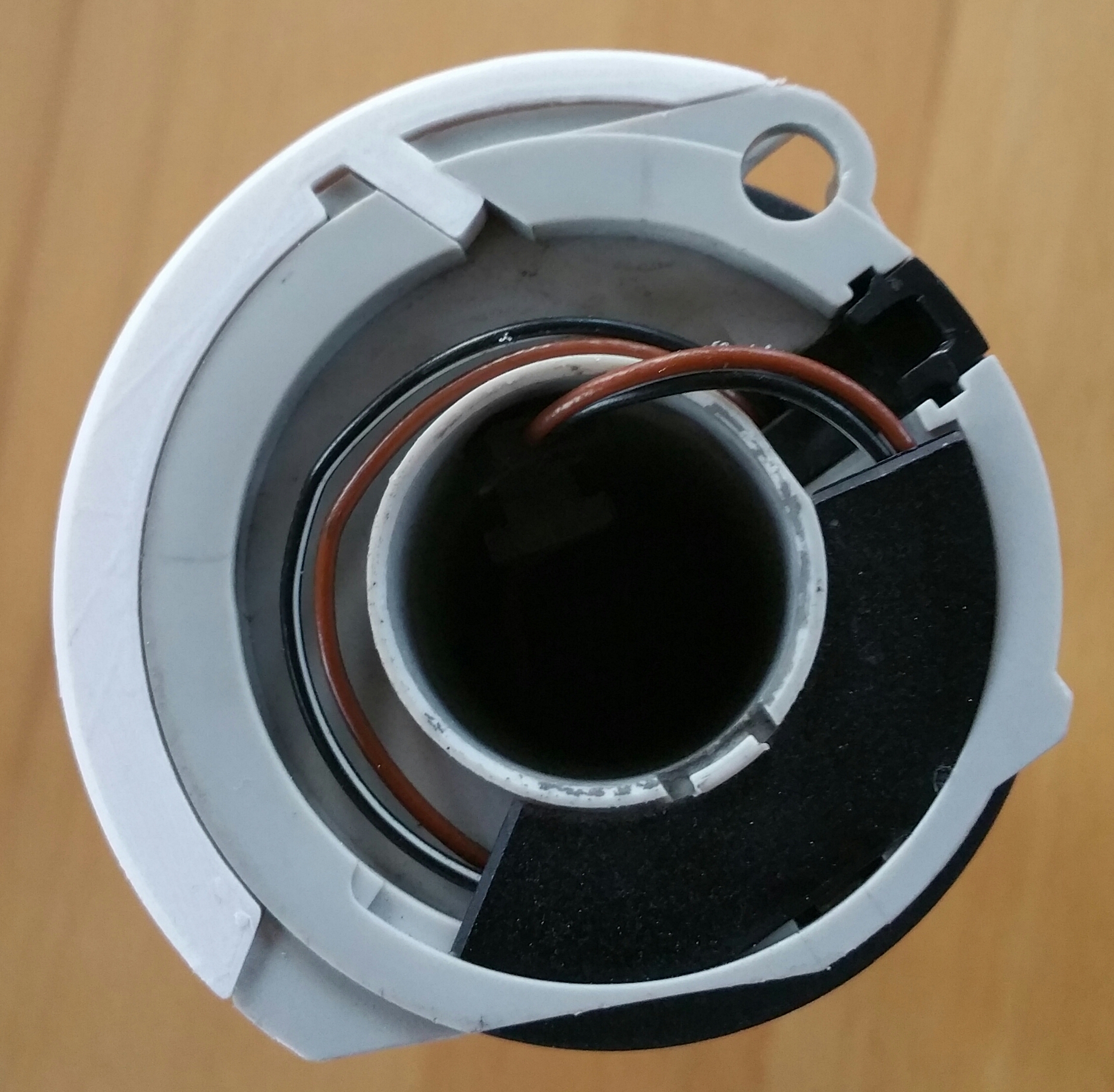

Hallo Thomas,
ich hab mir mal einen Einsatz konstruiert und 3D drucken lassen.
Funktioniert super, es muss nur die Schraube und der Deckel modifiziert werden.
Gruß Nobbi

Hi Thomas,
ich könnte noch mal einen Drucken lassen und dir schicken.
Kannst du die Schraube und das Gehäuse selbst modifizieren?
Gruß Nobbi

Der Kurzhub Gasgriff verkleinert den Drehwinkel von 0 auf Vollgas. Das schont das Handgelenk wenn man mal länger mit wechselndem Gas unterwegs ist zum Beispiel in den Bergen etc... Natürlich hat nicht jeder Probleme mit dem Handgelenk oder ziehen im Unterarm wenn's mal länger wird. Ich empfinde den großen Drehwinkel als unangenehm. Es gibt ja ein paar Anbieter die sowas machen, so denke ich ist der Bedarf schon da. Manchen geht es auch evtl. um wertvolle 1/100 Sekunden beim Gas geben:D.
Ich fahre jetzt schon 1,5 Jahre damit und finde es super.:D
Gruß Nobbi

Hallo, hab noch was.
Die Schraube muss freigedreht werden und die Abdeckung in dem Bereich wo die Schraube eingedreht wird.
Gruß Nobbi
