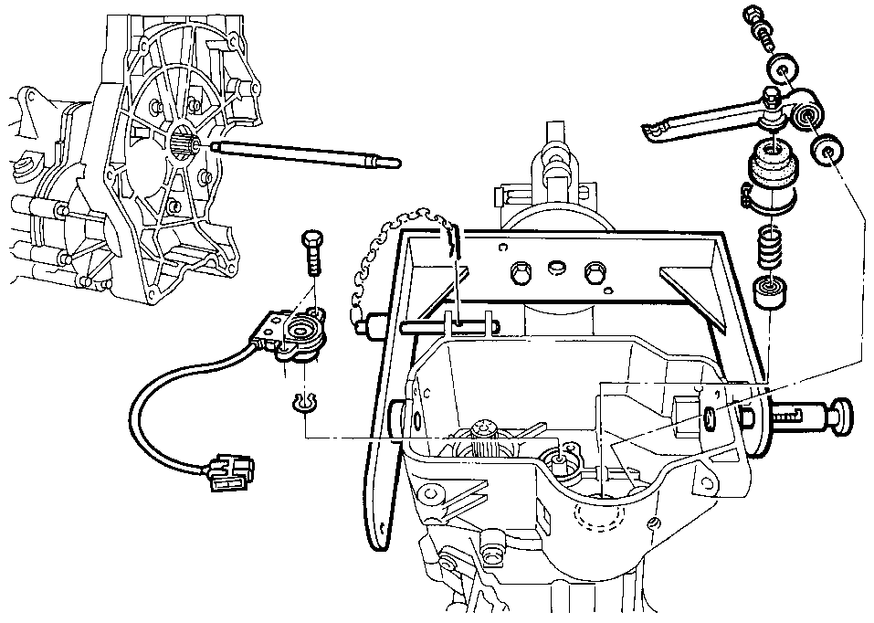

...hmmm, auf angehängtem Bild (BMW spricht gar nicht von einem Ausrücklager), welches Teil würdest Du so nennen?
...ich find' insgesamt nichts Lagermäßiges in den Zeichnungen, das an der Druckplatte anliegt....:think:....

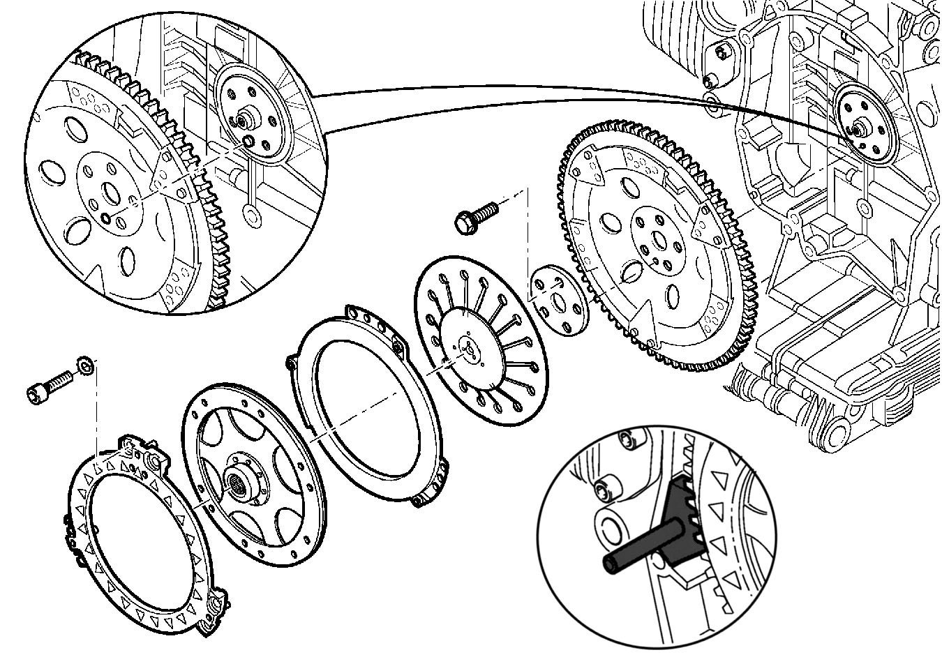

...thanks, by the way: Guzzies sind auch trocken, glaub' ich. (Die Betonmischermotoren, Du weißt schon...), und , geschätzt, die Herkules (?) Wankel.
Da ist auch weder Druckplatte, Mitnehmerscheibe noch Ausrücklager zu sehn.
Das Bild vom Motor was ich Reinkopiert habe, da siehst Du die Bauteile.
Oder hier:
Da habe ich mich definitiv zu weit aus dem Fenster gelehnt, ein Ausrücklager im üblichen Sinne haben wir hier anscheinend nicht, sorry:redface:! Schau mal auf Powerboxer.de da sind die Bauteile und Funktion bestens auf geführt.

Bei Dir wird das Axiallager wohl dieses Geräusch verursachen das quasi die ähnliche Aufgabe hat wie ein Ausrücklager im PKW, wenn ich das richtig interpretiere:hot:

...würde dann heissen, Getriebeausbau..., auf dem Bild,das ich angehängt habe, ist wieder nix derartiges zu sehen...., ich geh' dann mal in mich..., danke erstmal....
