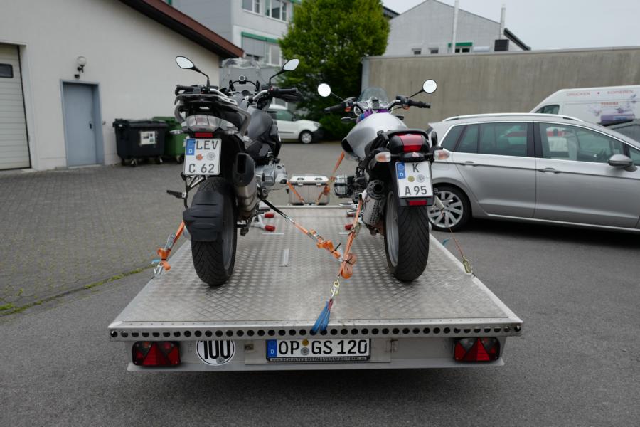

20190608_162211.jpgHier siehst Du den großen Abstand zwischen den Bikes.Du läufst immer auf dem Anhänger.
20190605_190939-600x800.jpg Hier die Anfahrstange unter den vorderen Bikes,um der hinteren Wippe einen Anschlag nach vorne zu geben.
L1000004.JPG Die Anfahrstange in der Position für 2 Bikes.

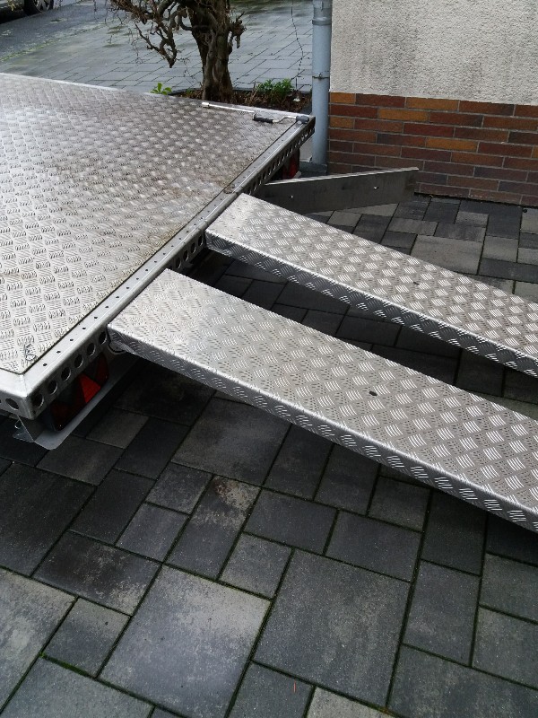

hier noch ein paar Fotos zum Schultes UA 300.
mit der Anfahrstange läßt sich die Stützlast schön einstellen.Egal ob 1 oder 3 Bikes geladen sind.
Über die 2 breiten Auffahrrampen verlade ich problemlos alleine.Und der Anhänger wiegt 270 Kg leer.Es ist auch vorgesehen ihn an eine Wand zu kippen.

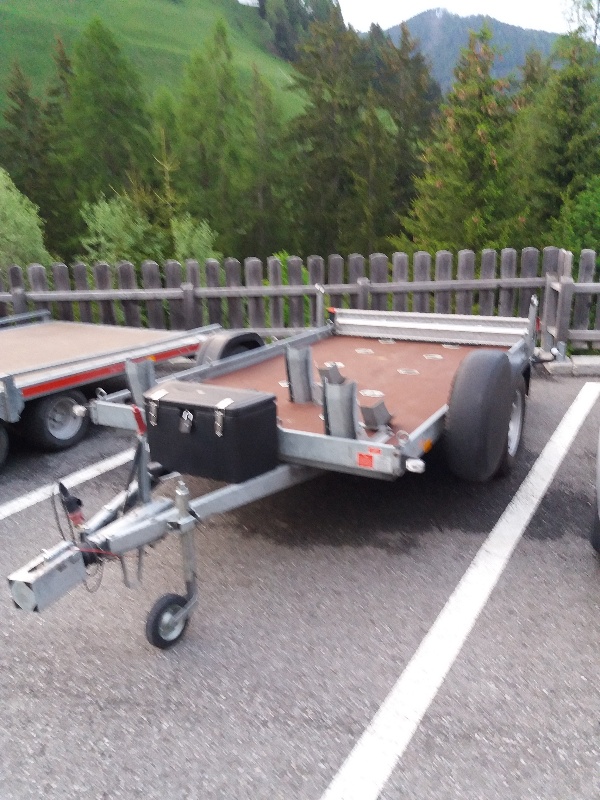

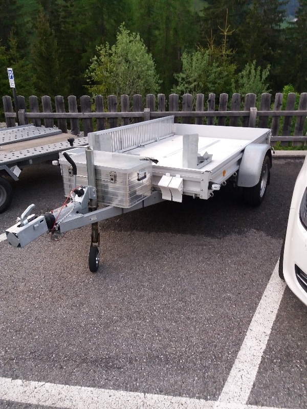

schaue Dir noch die Alutrail Anhänger an.Da gibt es auch einen 3er Anhänger mit
verstellbaren Anschlägen.Der liegt so knapp unter 2000€.
20190605_210107-600x800-600x800.jpg Das Bild zeigt einen 2 er Alutrail.

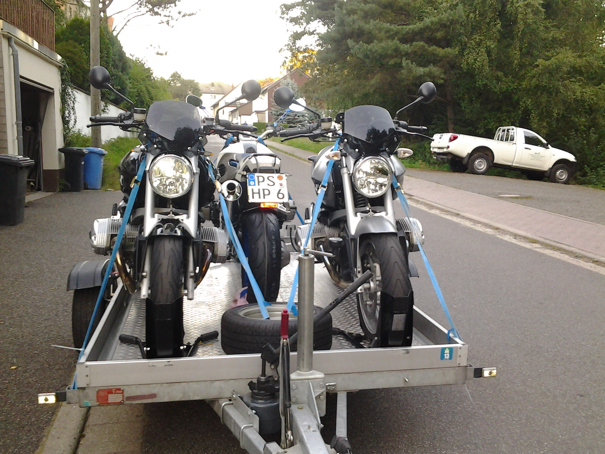

Hallo
Wir waren gerade wieder 2000km mit dem Hänger unterwegs Südf.
Die Anfahrtskilometer ersparen wir uns schon mehrerer Jahre und es sind Tausende km mit den Jahren ,die wir nicht auf den Motorrädern haben.
Der Absenkbare Hänger hat sich am besten bewährt,du kannst im Notfall alleine Laden
Gruß Alfred

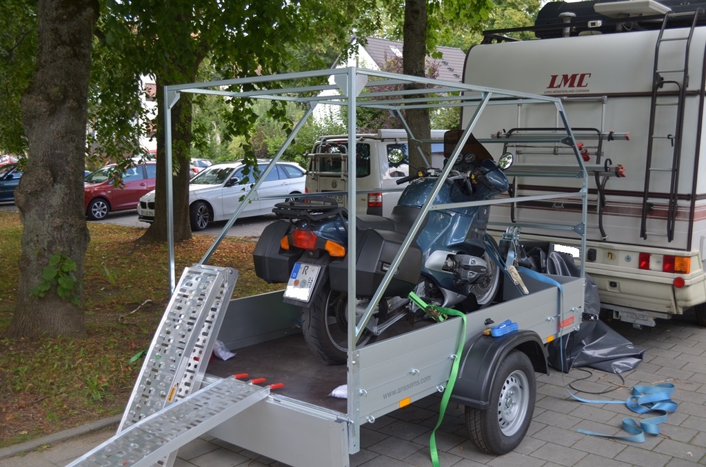

So gehts auch:
Den Hänger gibts auch mit 3 Meter Ladefläche zum versetzten Abstellen der Bikes.
Vorne auf der Deichsel habe ich einen Windenstand für die Seilwinde montiert.
Mit der Seilwinde ist das Bike in 90 Sekunden auf dem Hänger, meine Frau kurbelt, ich geleite das Bike auf den Hänger.
Ehefrau optional ersetzbar durch elektrische Seilwinde.
Dann stehen die Mopeds sicher und sauber im Planenhänger.
