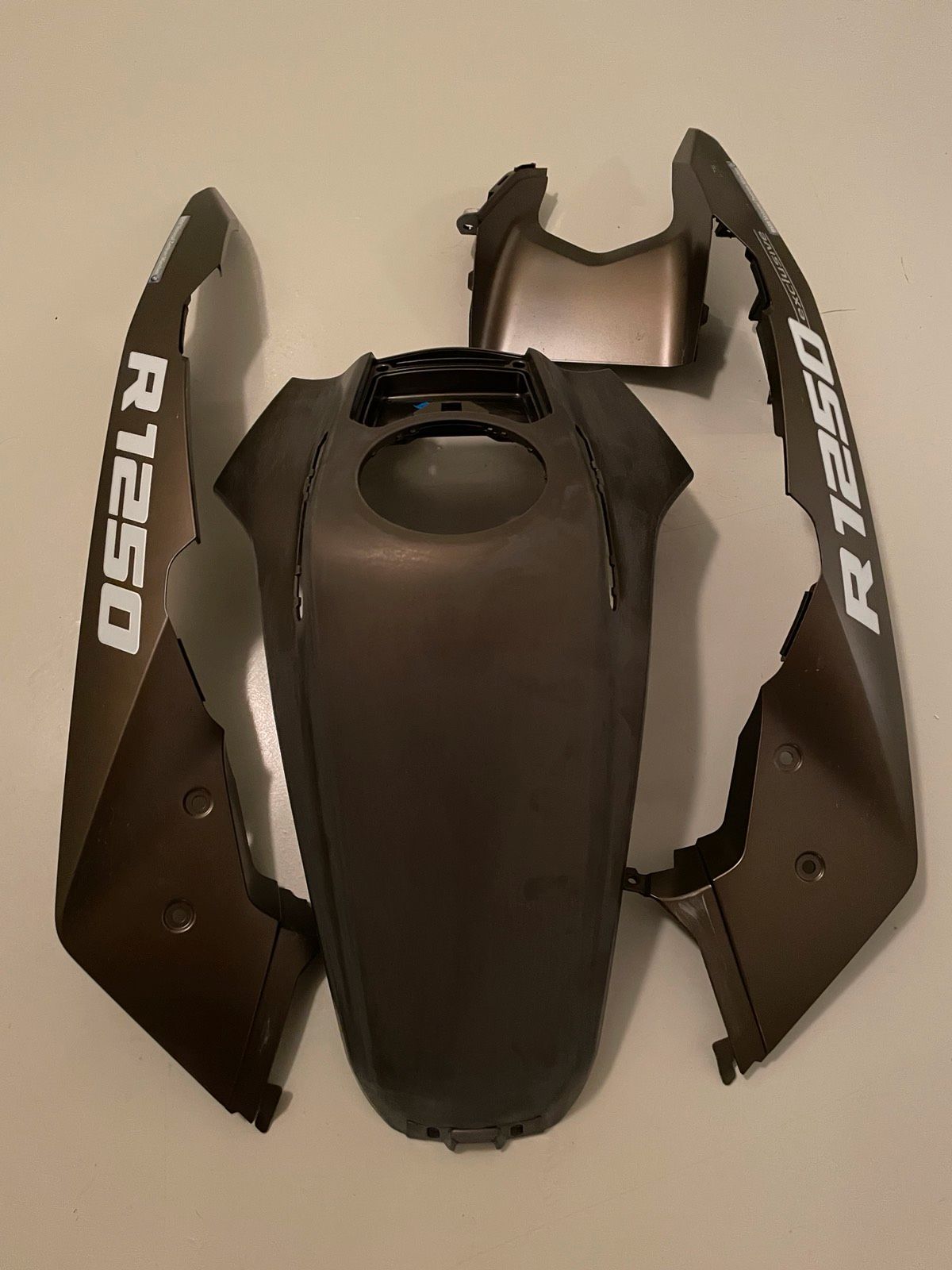

Liebe Gemeinschaft,
ich habe einen Lacksatz erstanden und mächte den jetzt mit einer matten Farbe individuell
lackieren lassen.
Was habt Ihr für Erfahrungen? Mit welchen Kosten muss ich rechnen?
Und, kennt jemand einen guten Lackierer im Großraum Krefeld/Düsseldorf?
LG Alex Hilpert

Hi Alex,
grundsätzlich kann ich dir zwei Tipps geben.
Matte lackierung würde ich mir drei mal überlegen. Es sieht zwar cool aus, jedoch ist egal was du am matten Lack hast, ers ist nicht polierbar bzw. leicht behebbar. Grundsätzlich hilft da neu lackieren nur. Bei einem meiner Mopeds dachte ich es mir "egal, will matt" und habe es päter bereut. Nur mal fürs Hinterkopf.
Desweiteren um Geld zu sparen, musst du den Adventure Tank nicht ganz lackieren. 50% ist durch die Plastikabdeckungen verdeckt und du sparst Gerld für die Vorbereiung (schleifen etc.,) an diesen schweren stellen. Lediglich die Seiten sind wichtig. Damit du eine grobe Vorstellung hast was ich meine, habe ich dir ein Bild beigefügt.
Ansonnsten, Preise und Qualität sind Region bzw. Händler Sache. In deiner Gegend kenne ich leider niemand.
Viel Erfolg und poste mal das Ergebniss :)

Hi Alex,

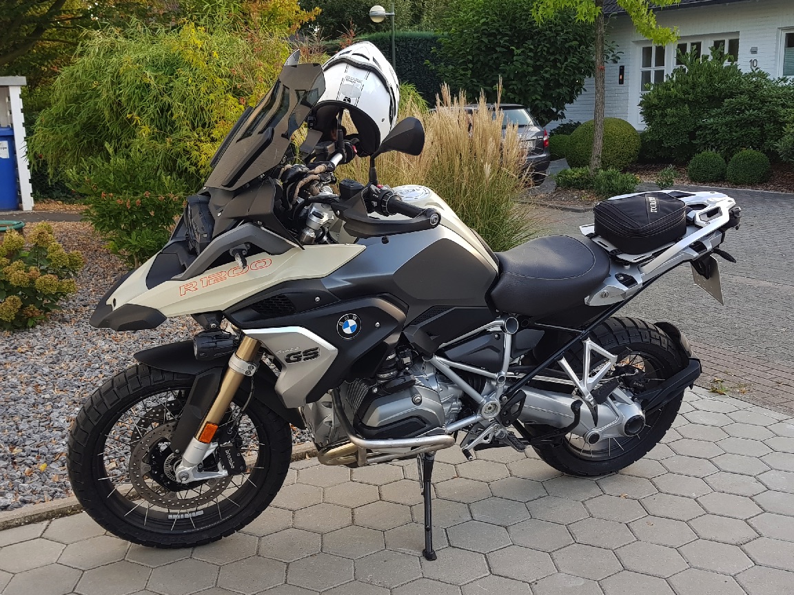

Ähnlich meiner geliebten 1200er, die ich in Sahara Dust Seidenmatt habe lackieren lassen.
Damals kostete das 270€. Leider gibt es den Lackierer nicht mehr.
War tolle, erschwingliche Arbeit:
LG Alex
