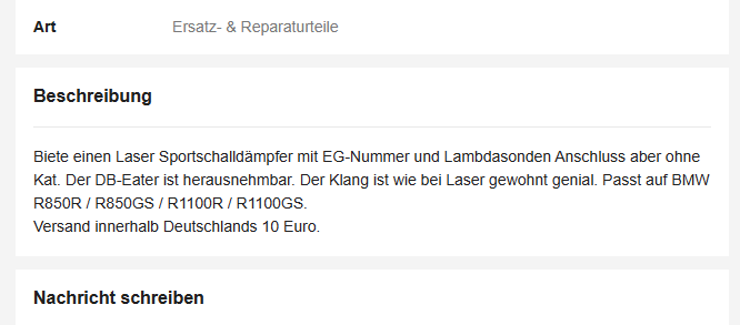

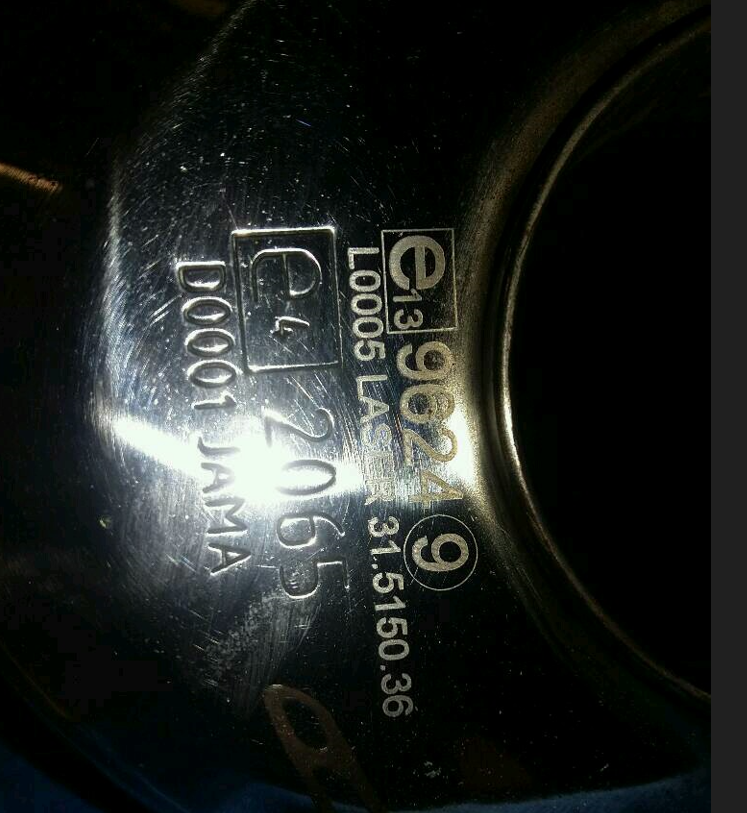

Hallo Zusammen,
Ich habe eine Frage an euch:
Habe mir für meine R1100GS BJ: 1996 einen Gebrauchten Auspuff auf Ebay gekauft. Dabei stand das dieser Auspuff eine EG Nummer habe und somit im Straßenverkehr legal sei. Jedoch hat er keinen KAT. Darf ich diesen Auspuff jetzt überhaupt auf mein Motorrad bauen? E4 2065

Hi erstmal.
Frage: hast du die ABE dazu?
Weil bloß eine e-Nummer heißt noch nicht, dass du das auf DEINEM Motorrad fahren darfst.
Es könnte ja der Zubehörauspuff für ein x-beliebiges, anderes Modell sein. Die haben dann auch eine e-Nummer. Darfst dann halt trotzdem nicht auf DEINER GS fahren.

Vom Hersteller müsste es im Internet eine Auflistung der jeweiligen e-Nr. geben in welcher die Zugehörigkeit zu den jeweiligen Motorrädern ersichtlich ist. Wenn dieses offizielle Listing des Herstellers explizit dein Motorradmodell beinhalten , identisch mit der eingestempelten e-Nr....dann kannst du den Endschalldämpfer fahren und brauchst keine gesonderte ABE.
siehe auch :
Die Auspuffanlage: Wichtig ist, was rauskommt I DEKRA.
