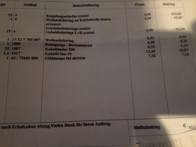

Wedi und Kupplung bei 27831 getauscht, da auch Gabelsimmerringe neu
Schon ne Weile her,
aber wegen der Statistik:
Nach sehr heißem Kiesgrubengemetzel
ist vermutlich wegen Überhitzung der Wedi
endgültig hops gegangen.
Hat ja schon immer etwas gerochen...
Dabei kam die Kupplungsscheibe neu rein
und ein leicht siffender Gabelsimmerring
war Anlaß beide zu tauschen.
Die letzten 11.000 war jetzt nix mehr.
und so solls bleiben.
Gr, cowy
AmperTiger
AmperTiger
17.05.2007
38.303
Dahoam
cowy
cowy
27.02.2008
5.534
Allgäu

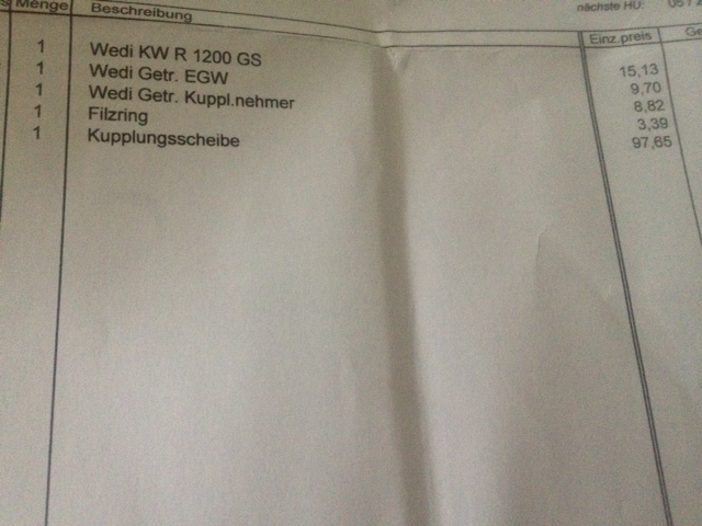

Hi Tiger, extra für Dich , wo ich doch mal mit Bilder gespart hab;)
sind Material und Arbeit, je netto.
Mein, bis dahin Haus und Hofschrauber bekam graue Haare und hat nach 2 Std zerlegen
wieder zammgschraubt:o und gfragt, ob ich wen andern wüßt...er sei mehr fürs Herkömmliche.
Dann hats ein sehr guter Bekannter gmacht, der das auch wirklich sehr gut kann...:klatschen:.
Ich hab ihn an anderer Stelle erwähnt. Tip: er ist am Fuße des Oberjoch daheim und heißt Toni.
Er hat sowas gemacht:
Paris Dakar 1998 - 2000
als Chefmechaniker bei Richard Sainct
Beteiligt an der Entwicklung der BMW F 650 RR
Nach Beendigung der Rallyeaktivitäten bei BMW hat er jetzt eine freie BMW Motorradwerkstatt.
Gr, Donie

Merci Donie......pro Arbeitswert 4,90 € netto ist natürlich ein Hammer.
