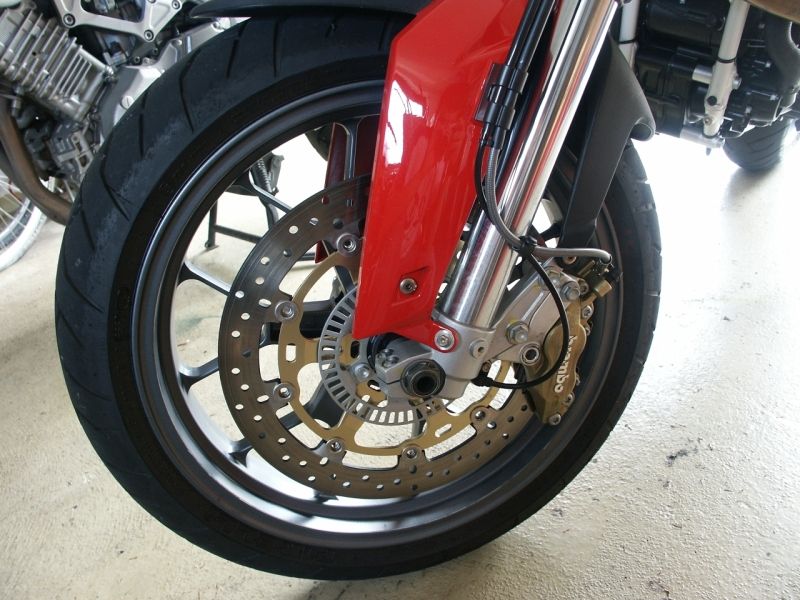

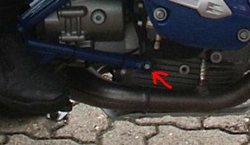

Nachdem ich das Fehlen der Schraube für die untere Verbindung Rahmen/Motor festgestellt hab bin ich am Tag darauf zum Händler und hab gesacht was Sache ist. Hab dabei auch die zurückliegende "Bremssattel löste sich" Geschichte erwähnt und meine ausdrückliche Verwunderung und Geschocktheit kund getan.
Der Mechaniker meinte daraufhin: "ja das ist sehr ungewöhnlich und darf natürlich nicht sein. Ob die Schraube auch sicher nicht geklaut wurde ?"
Ich: "sehr unwarscheinlich da das Motorrad vor dem Fahren aus der immer verschlossenen Garage genommen wird und danach wieder in selbige gestellt wird. Auf den letzten Touren war kein Zwischenstopp bei dem ich mich bedeutend vom Motorrad entfernt hätte bzw. es nicht in Sichtweite gehabt hätte"
Okay Schraube musst er bestellen desswegen hat er freundlicherweise die Schraube von der HP des Filialleiters ausgebaut und mir diese samt der Torx-Nuss mitgegeben. Eingebaut hab ich die dann selbst.
Jedoch sah ich keinerlei Rückstände einer Schraubensicherung (loctite 2701) an den Schrauben, weder an der die ich vom Händler bekam noch an meiner auf der gegenüberliegenden Seite verbauten Schraube.
Hinzu kommt dass sich diese Schraube mit dem vorgeschriebenen Drehmoment noch auffällig weit fester hineindrehen lies.
