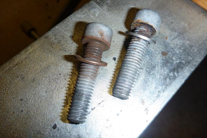

Nachdem ich das Fehlen der Schraube für die untere Verbindung Rahmen/Motor festgestellt hab bin ich am Tag darauf zum Händler und hab gesacht was Sache ist. Hab dabei auch die zurückliegende "Bremssattel löste sich" Geschichte erwähnt und meine ausdrückliche Verwunderung und Geschocktheit kund getan.
Der Mechaniker meinte daraufhin: "ja das ist sehr ungewöhnlich und darf natürlich nicht sein. Ob die Schraube auch sicher nicht geklaut wurde ?"
Ich: "sehr unwarscheinlich da das Motorrad vor dem Fahren aus der immer verschlossenen Garage genommen wird und danach wieder in selbige gestellt wird. Auf den letzten Touren war kein Zwischenstopp bei dem ich mich bedeutend vom Motorrad entfernt hätte bzw. es nicht in Sichtweite gehabt hätte"
Okay Schraube musst er bestellen desswegen hat er freundlicherweise die Schraube von der HP des Filialleiters ausgebaut und mir diese samt der Torx-Nuss mitgegeben. Eingebaut hab ich die dann selbst.
Jedoch sah ich keinerlei Rückstände einer Schraubensicherung (loctite 2701) an den Schrauben, weder an der die ich vom Händler bekam noch an meiner auf der gegenüberliegenden Seite verbauten Schraube.
Hinzu kommt dass sich diese Schraube mit dem vorgeschriebenen Drehmoment noch auffällig weit fester hineindrehen lies.

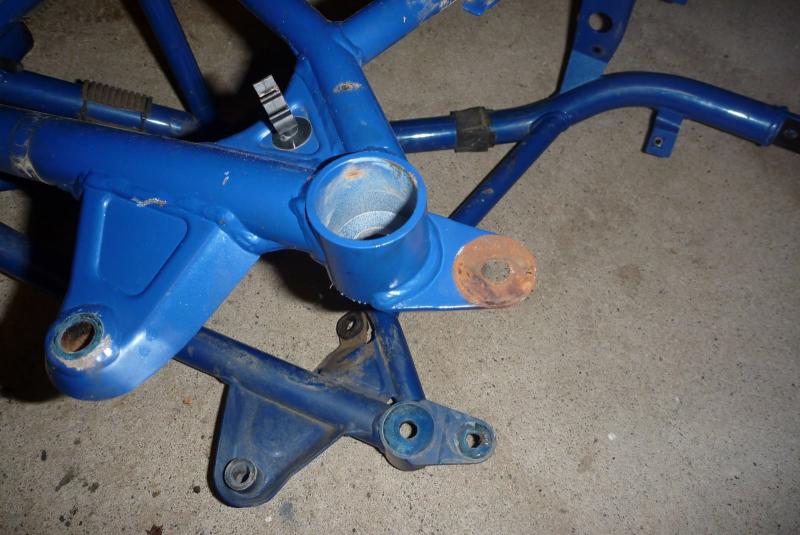

Beim Reinigen des Luftfilters bemerkte ich Rostspuren an der Verschraubung zwischen Heckrahmen und Hauptrahmen, da hinter dem Ansauggedöhne. Die rechte Verschraubung (bzw die Auflagefäche der Rahmenteile) war rostig, aber die Schraube fest. Links kommste nicht dran, ohne eine Schutzkappe noch oben zu schieben. Links mindestens 2x volle Umdrehung lose. Dann links fest gedreht und ohne Spalt zwischen den Rahmenteilen. Aber die scheinbar feste Schraube auf der rechten Seite(bzw die Rahmenteile haben anscheinend noch Luft), kann sie nicht nachziehen, weil durch Schraubensicherung gesichert, und ich den "Losbrechpunkt" noch noch nicht überschritten habe?
Jetzt ist es stabiler als vorher, in 1000km muss ich eh zur 30.000er, ignorieren und die sollen die :) es richten?

Hallo Andre mach sie fest kann nur besser sein. Bei mir war an diesen Schrauben keine Sicherung ala Loctite...
Komisch ist nur das es immer die linke Seite ist die lose ist. Jetzt schon die vierte HP2 die kenne.
