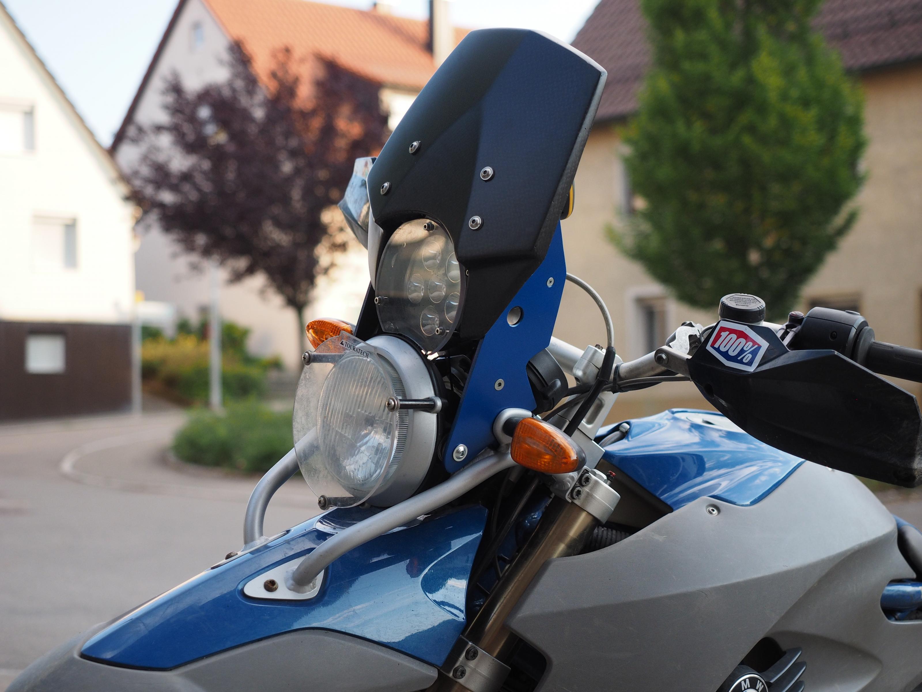

Ich weiss es ist ein Zusatzscheinwerfer und auch keine out of the box Lösung aber macht richtig hell (+60W LED ca 5400 Lumen)
Ich habe alles so gemacht das es mit wenigen Handgriffen wieder demontierbar ist.
Wird also nur angeschraubt wenn es auch benötigt wird. Hat leider nur Zulassung als Fernscheinwerfer.
Anhang anzeigen 266538 Anhang anzeigen 266539
Gruss
Eric
Sehr sauber gearbeitet - Respekt!

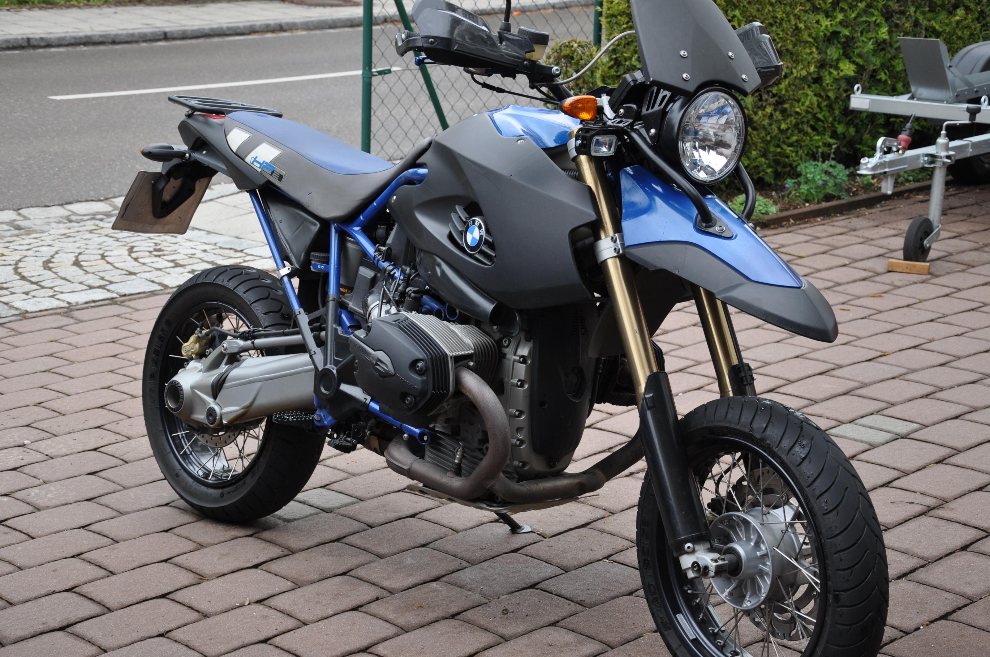

ich hab mir damals nen Klarglas besorgt für 60€, der paßt mit 2mm aufbiegen recht gut und ist deutlich heller, als das original. Dann noch 80/100 Watt ;)
so ohne Verkleidung
so mit

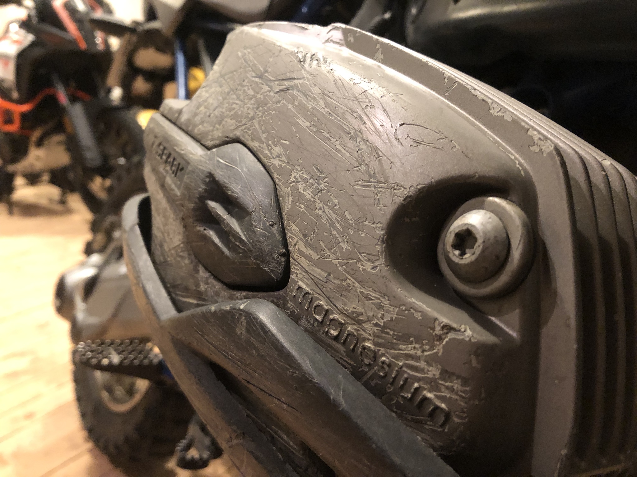

zylinderschutz wird überbewertet, meine hatte oft Bodenkontakt, auch mal heftig, die Zylinderkopfdeckel waren auf dem Bild seit 50tkm drauf und immer noch die ersten. ab und zu glatt schmirgeln, schwarze Farbe aus der Srpühdose.fertig

ich sehe es auch so, dass der zylindeschutz überbewertet wird.
sind noch die originalen deckel, haben nun unter mir bald 20.000 gelitten.
die allerersten kratzer an der neuen maschine taten mir noch weh...

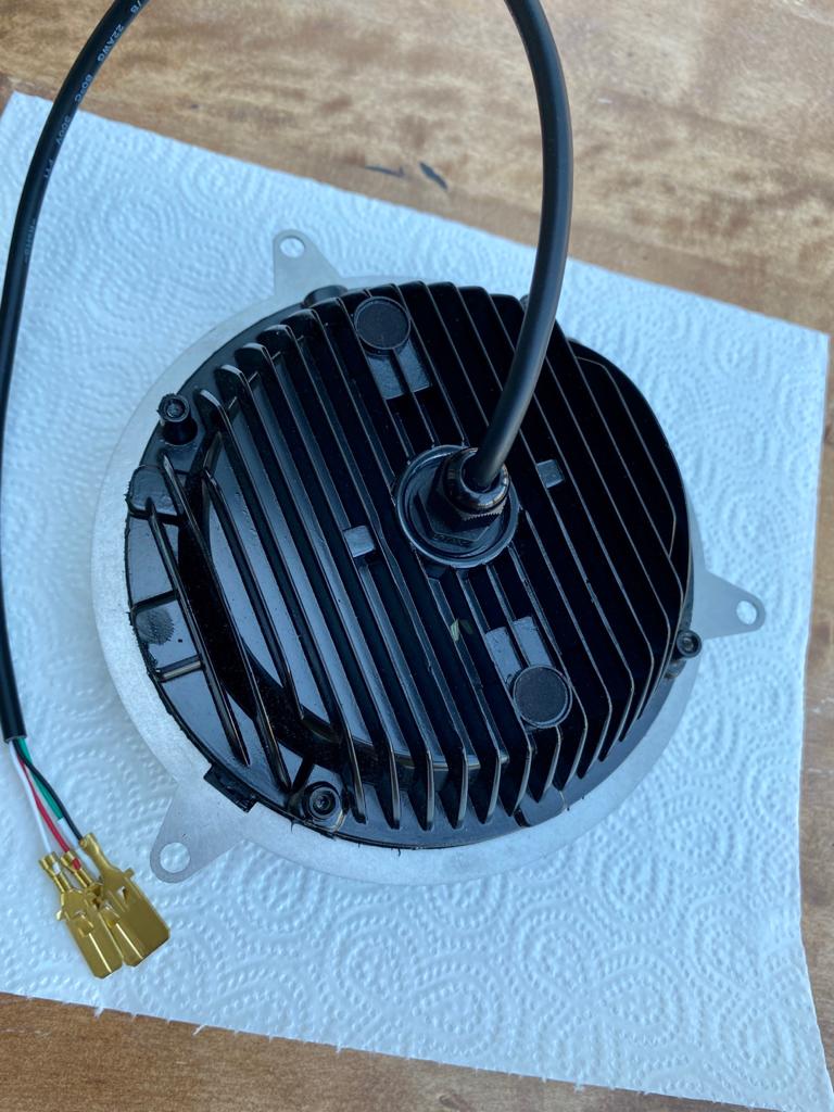

Ich hab den LedPerf-Scheinwerfereinsatz zu Hause liegen leider ist's nicht's mit plug and play da der hintere Teil zu lang ist, mit einem Distanzring der vermutlich 2-3cm breit sein sollte zwischen Blende und Topf müsste es aber gehen ich hatte nur noch keine Zeit dazu es umzusetzen, zusätzlich braucht man noch ein externes Standlicht was ich mir auch schon besorgt habe.

ich hab den LEDPerf drin, ich glaube Typ3 ist es. (Hat IMHO Standlicht drin) Hab zwei von denen bekommen, auf dem ersten war keine Zulassungsnummer, hab ich reklamiert, wurde getauscht.
Passt in das original Gehäuse NICHT hinein. (Nur mit Gewalt). Das Kunststoff-Gehäuse ist (gefühlt) aber auch für den relativ schweren Einsatz nicht stabil genug.
Habe mir in der Bucht nen 7-Zoll-Metallscheinwerfer mit Klarglaseinsatz gekauft, (ähnlich wie in Beitrag 8) und den Reflektor getauscht. Falls der TÜV Ärger macht (das Lichtbild des LEDPerf ist nicht so prall), kann ich schnell den Originaleinsatz mit H4-Lampe nehmen.
Ob ich LEDPerf wieder kaufen würde....? Weiß nicht, wahrscheinlich eher den Highsider.

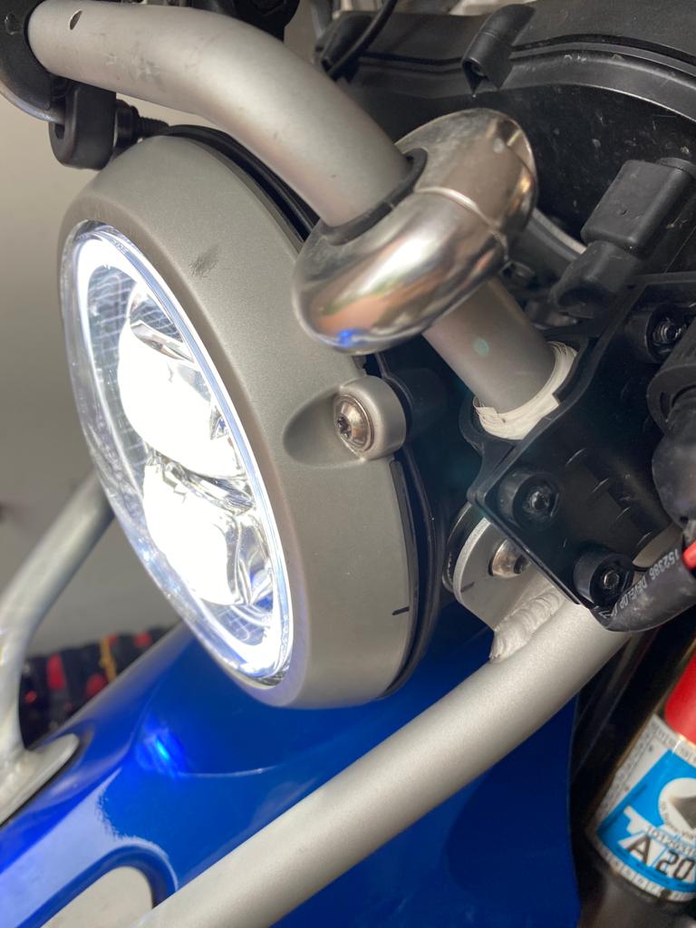

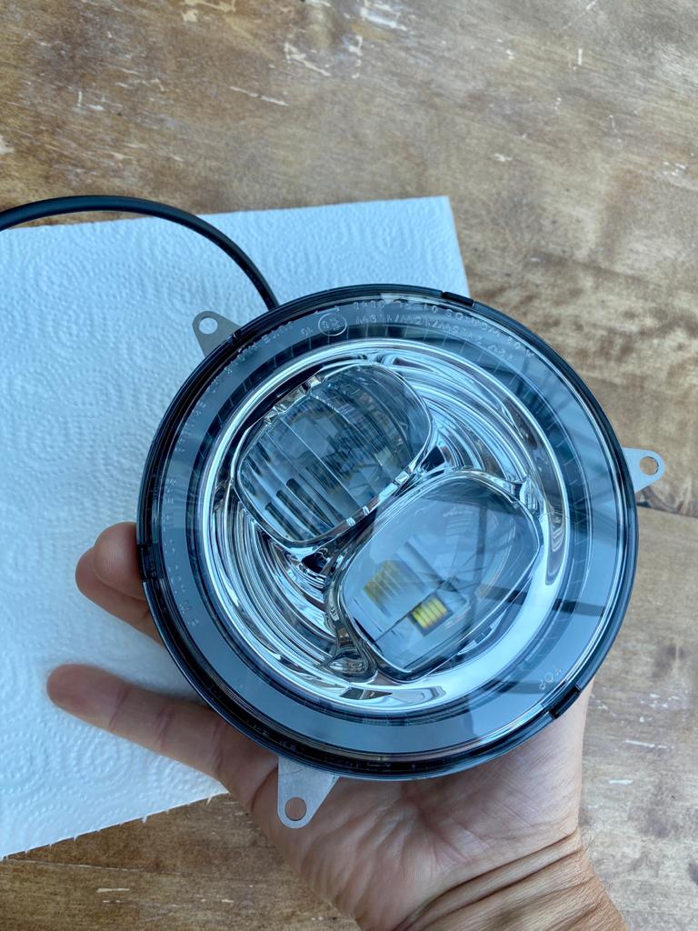

Ein Scheinwerfer der sehr gut geht und bei der HP passt, ist ein Highsider Typ 7.
Du musst lediglich einen CNC gefrästen Ring besorgen und den Scheinwerfer damit verkleben (Karosseriekleber oder Klebt und Dicht von Würth zum Beispiel) oder selber so einen Ring "schneiden". Bei der Montage bitte 2 Edelstahl Unterlegscheiben zwischen dem original Gehäuse und dem neuen Ring, der die Lampe hält, legen und dann mit der silbernen original Abdeckung verschrauben. Ich habe die U-Scheiben mit Sekundenkleber angeklebt und dann angezogen, da ich zu fickerig war die U-Scheiben da sonst dazwischen zu bekommen. Die Distanz brauchst du, damit mehr warme Luft entweichen kann / Belüftung und damit das Gehäuse vom Scheinwerfer passt. So geht es gerade.
Den Scheinwerfer bekommst du bei Tante Luise oder im Netz.
Das wichtigste, der ist hier zugelassen! Die Stecker können so in den mitgelieferten Stecker gesetzt werden wie beschrieben, nur für die Masse vom Standlich/altes Gehäuse gibt es keine Verwendung mehr, der kann da so lose mit "abhängen" ;-)
Ich gucke mal ob ich den Mann noch finde, der den Ring gefräst hat.

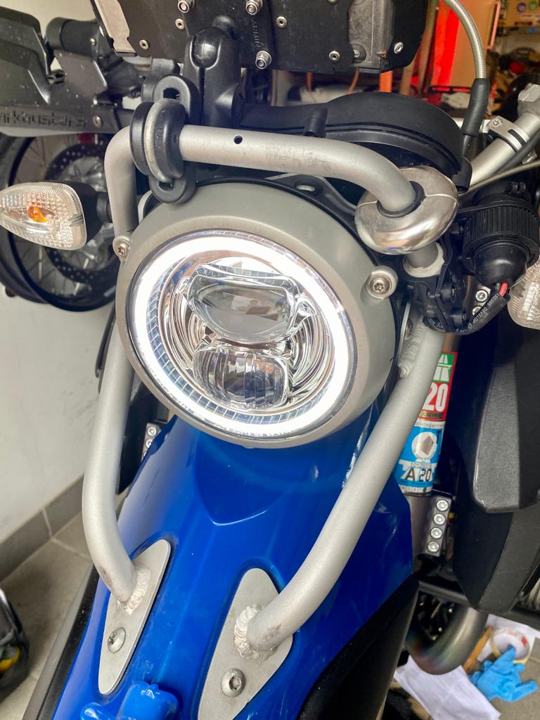

Der Ring ist aber bei jedem guten Metaller mit CNC Maschine erstellbar. Scheinwerfer neu gibt den Innendurchmesser vor mit etwas Luft und die Bohrungen kann man sich von der original Lampenschale holen. Die Aussparungen bei den Bohrungen mit setzen lassen und dann sollte es passen. Kosten bei mir lagen bei um 60,- €.
Der Vorteil bei dem alten Gehäuse, es ist sehr offen und schon gut belüftet.

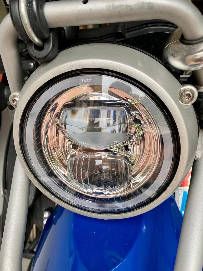

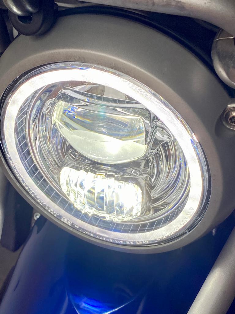

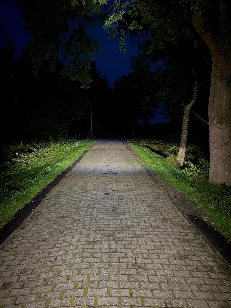

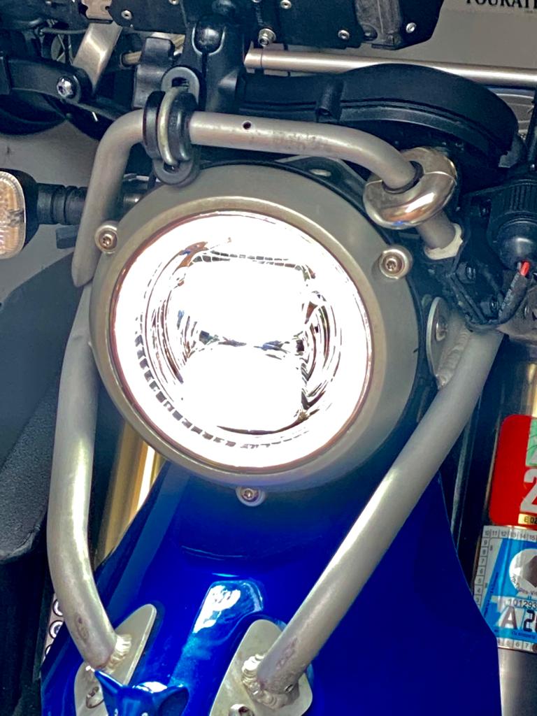

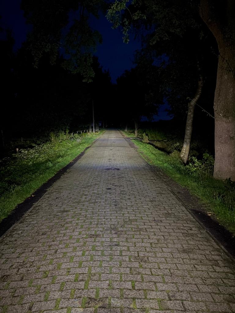

So, wie versprochen habe ich es vor ein paar Tagen geschafft mal etwas später noch um die Ecke zu fahren.
Von dem Licht bin ich begeistert! Sauber, klar und deutlich abgegrenzt und vor allem mit gutem Fernlicht.
Das Abblendlicht wird auch tags sehr gut gesehen und mit dem Standlichtring auch hübsch anzusehen.
