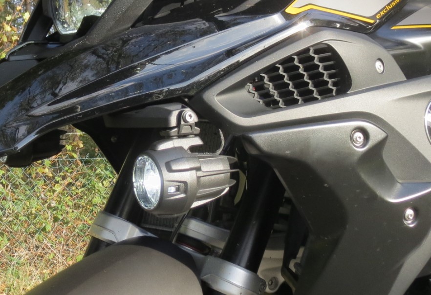

Hallo Stefan,
hier mal ein paar Daten dazu. Habe ich vor einigen Tagen erledigt und bin mit dem Ergebnis sehr zufrieden. Nicht gesehen werden ist Mist. ☺
Der Einbau von Scheinwerfern an die GS, ist verbunden mit einem Software Update. Die Scheinwerfer müssen in die Elektronik eingebunden werden, sonst funktioniert das nicht.
Original von BMW LED Scheinwerfer „Nano“. (Vor Nano, also vor 2018 waren die Scheinwerfer mit gelblichen Licht. Die aktuellen Nano sind weiß, wie die das Tagfahrlicht der GS.
Die Preise: Original BMW
2x Scheinwerfer Nano a. 110,92 €
1x Kabelbaum 76,35 €
1x Zusatzschalter (Spiegelanbau) 74,34 €
1x Schraube 1,44 €
1x Klemmschelle links 28,00 €
1x Satz Halter Scheinwerfer 66,10 €
Summe = 468,07 € x 1,19 Mehrwertsteuer = 557,03 €

Die Teile die du da gefunden hast sind für die GS 2013 – 2016 (Steht da). Also nix für die 1250er.
Dieser Thread ist der, der 1250er, also gehe ich von einer neuen aus. Ab Januar wird’s teurer, wie jedes Jahr.
