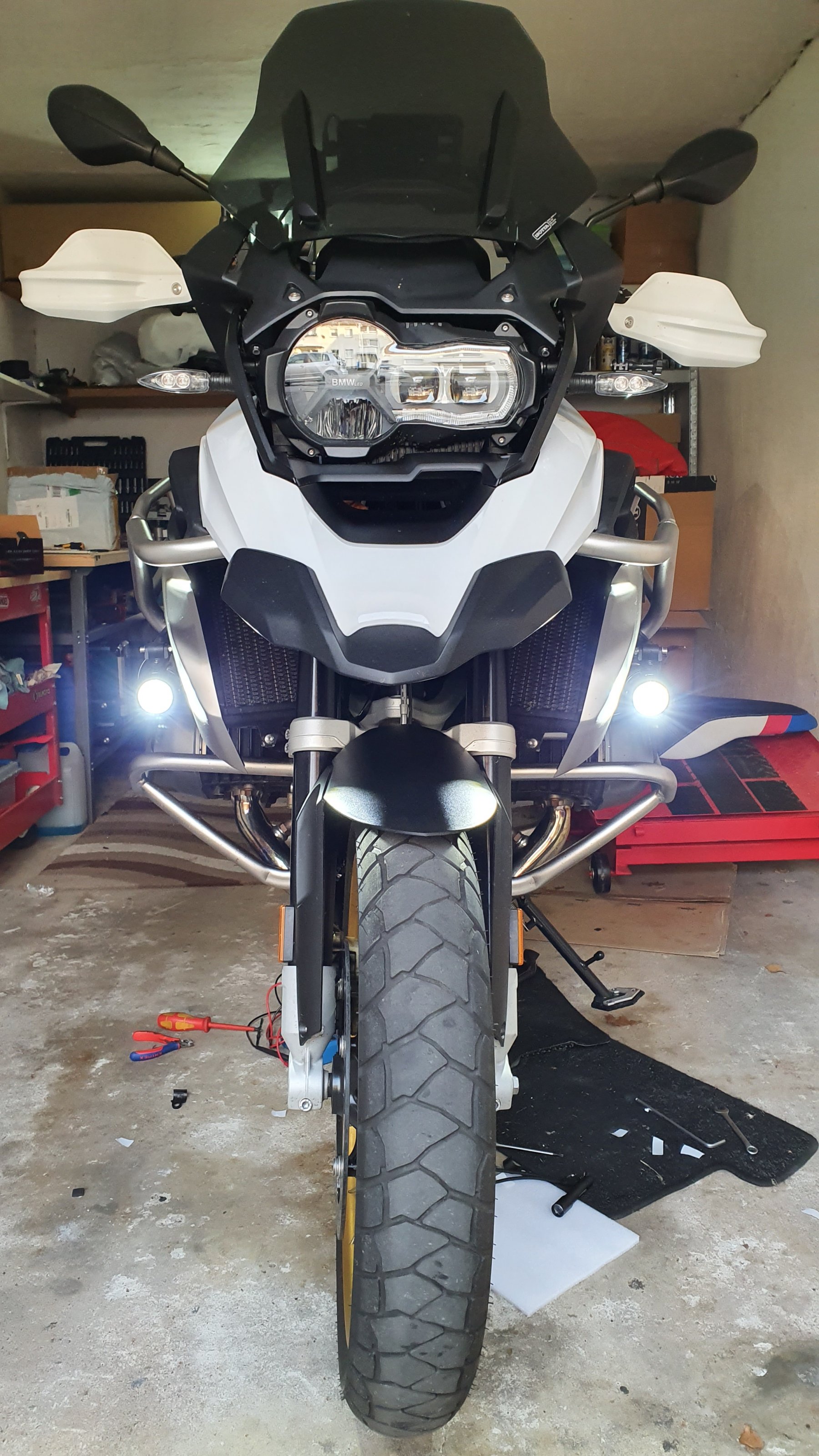

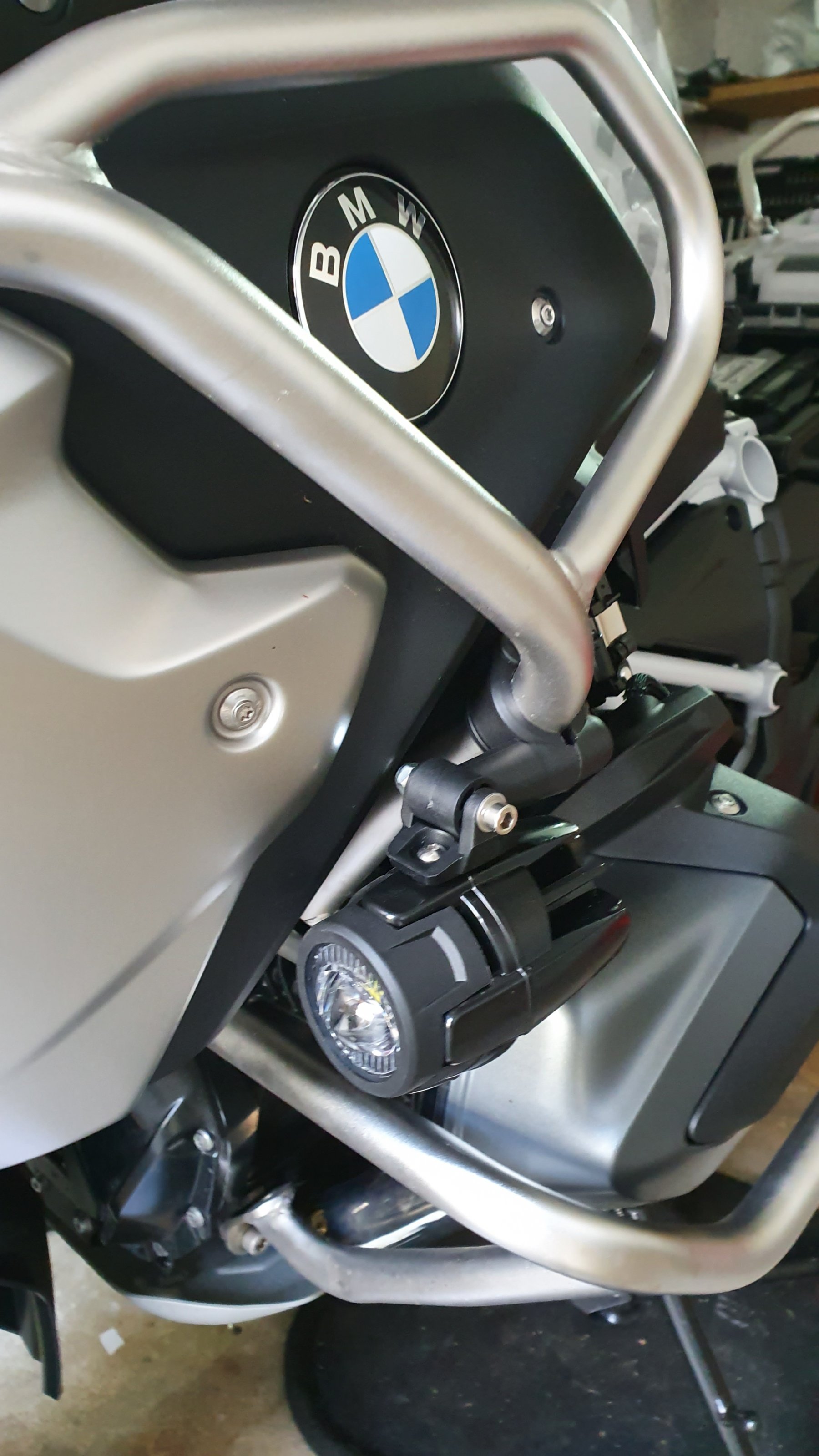

Hat diese Lampen denn jetzt jemand verbaut von Euch?
Und ich finde einen Preisunterschied von über 50% schon ein Entscheidungsgrund.
Bin nun immer noch hin und her gerissen...

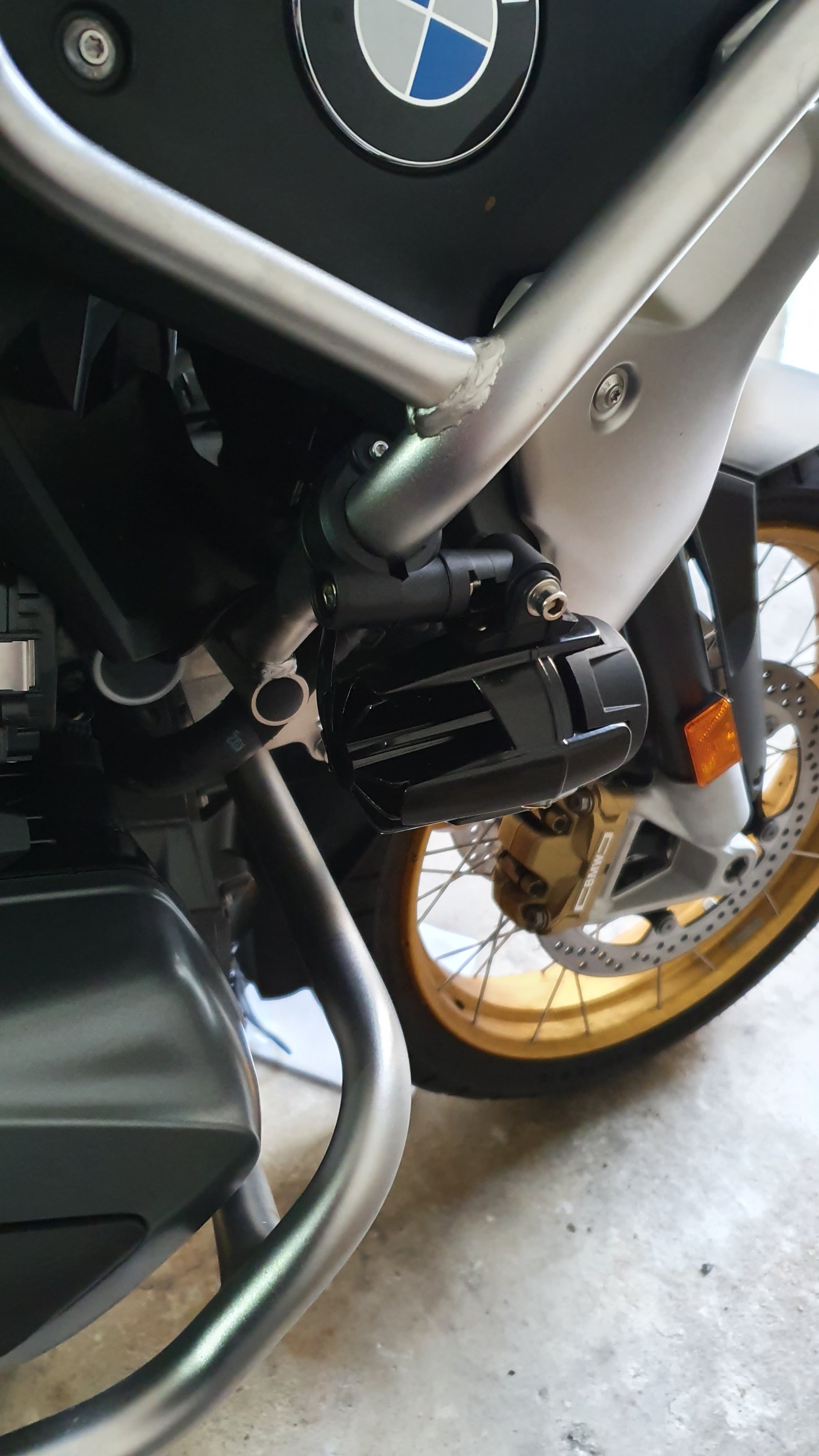

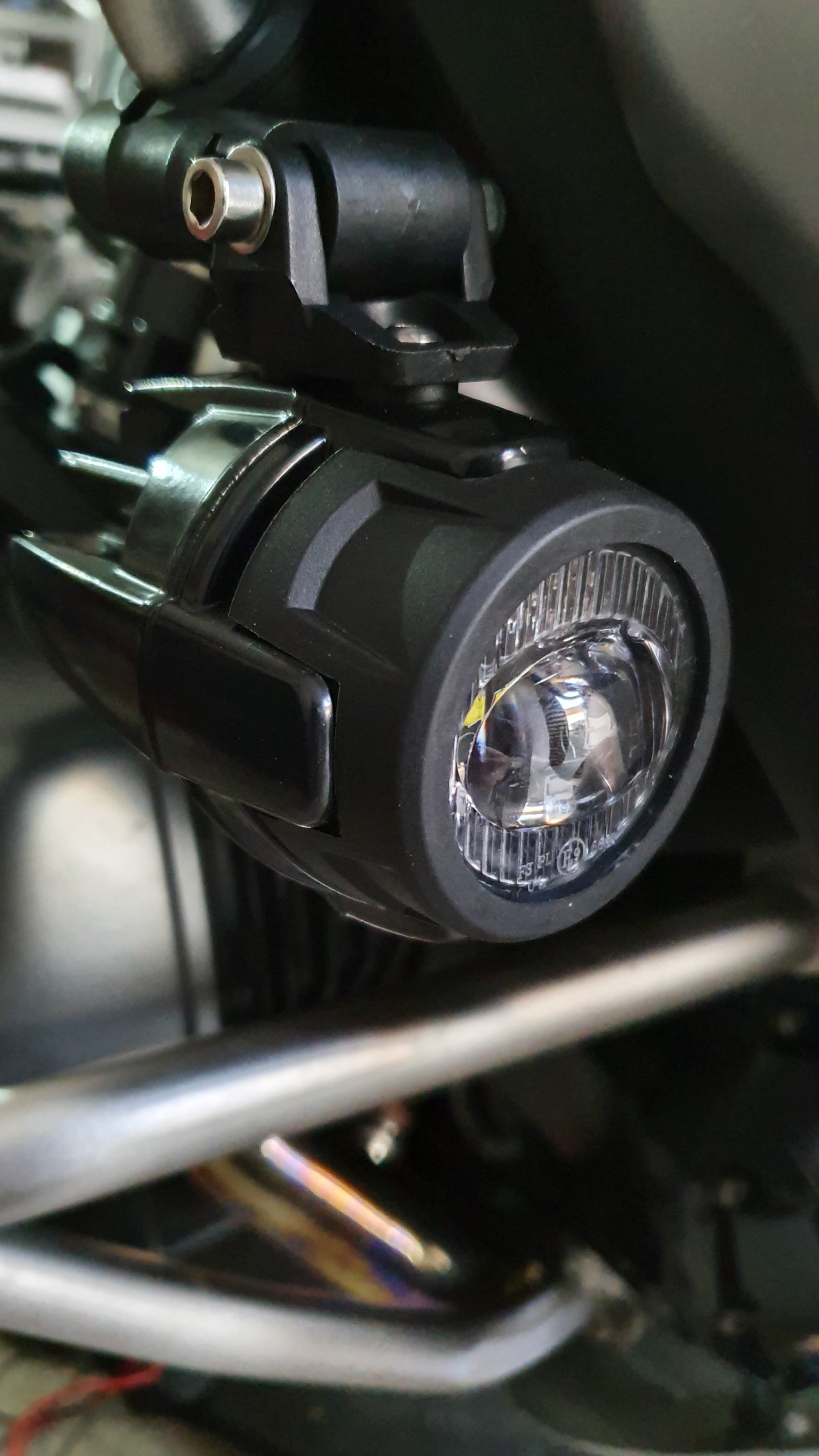

Habe sie gestern verbaut. Was soll ich sagen... bin sehr zufrieden. Der Kabelbaum macht einen guten Eindruck, alles gut isoliert und keine billigen Japanstecker, wie ich sie bei Givi und Lumitecs hatte. Auch der Schalter fühlt sich gut an und macht einen "wertigen" Eindruck. Vom Aussehen her gleicht der Baum dem von den Wunderlichlampen. Ihn gibt es mit oder ohne Relais. Bei der Bestellung also drauf achten.. Mal sehen, ob ich später noch auf den originalen Kabelbaum von BWW wechsel. Der kostet mit Schalter nämlich 3x so viel wie die Scheinwerfer selbst - ob es das wert ist - dazu müsste auch der Schnabel demontiert werden. Mit dem Chinakabelbaum mussten nur die zwei kleinen schwarzen Abdeckungen an der Batterieseite ab um die Kabel verlegen zu können... Alles in allem hat der Einbau ca. 45 Min. gedauert.
Gekauft habe ich sie hier für knapp 50 Euro (ohne Relais): LED Fog Lamp & Protect Guards & Wiring Harness For BMW R1200 GS /ADV F700 F800GS | eBay (Anzeige)
Anbei ein paar Bilder (Die Schutzgitter habe ich weggelassen):

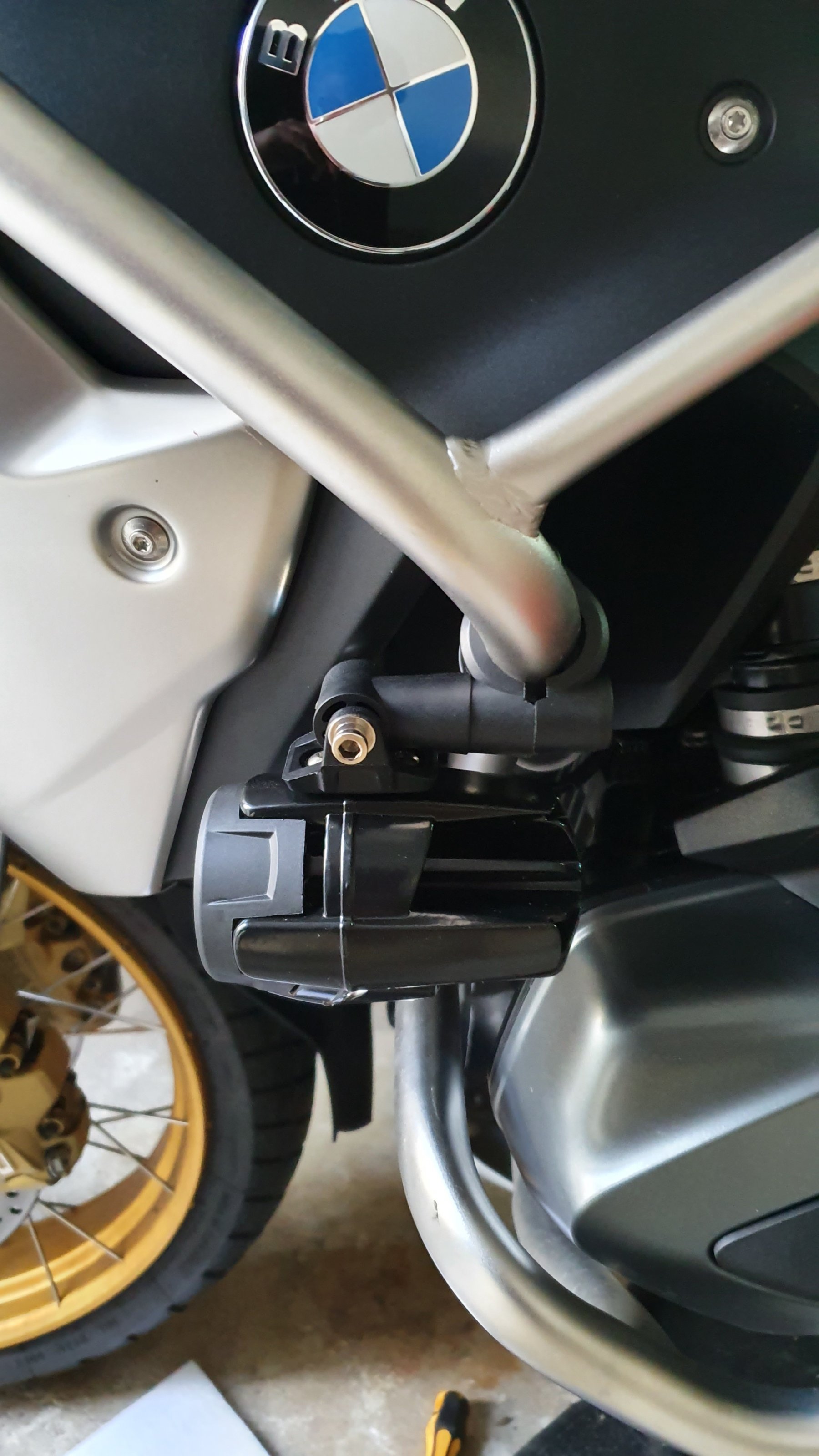

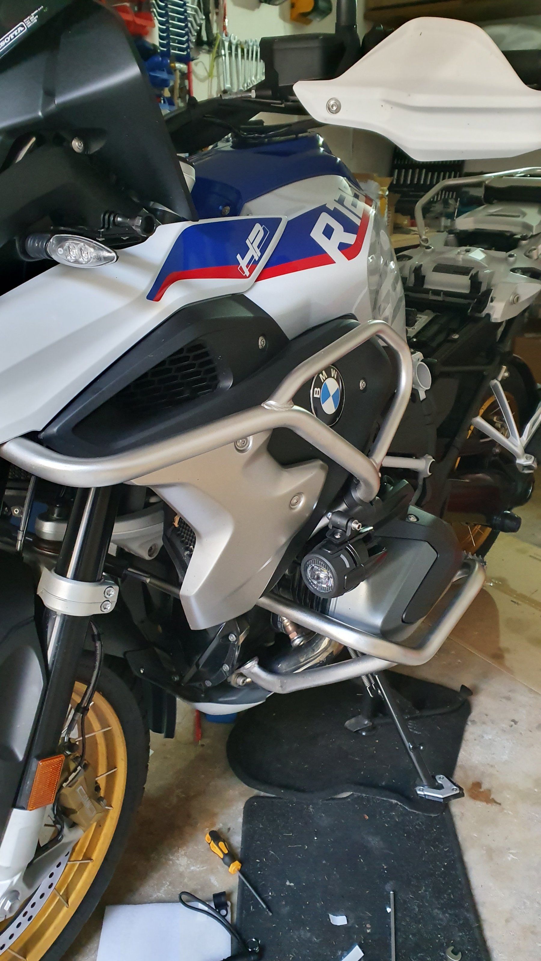

Tipp: Ich habe die gleichen, die Schrauben zum Scheinwerfergehäuse sind recht kurz bei mir gewesen und deshalb direkt 2 verloren. Habe gestern beide nochmal demontiert je ein Baercoil (gleicht Helicoil) rein weil ich mir mit diesem Alugewinde nicht sicher bin und mit längeren Schrauben und Schraubensicherung wieder befestigt.

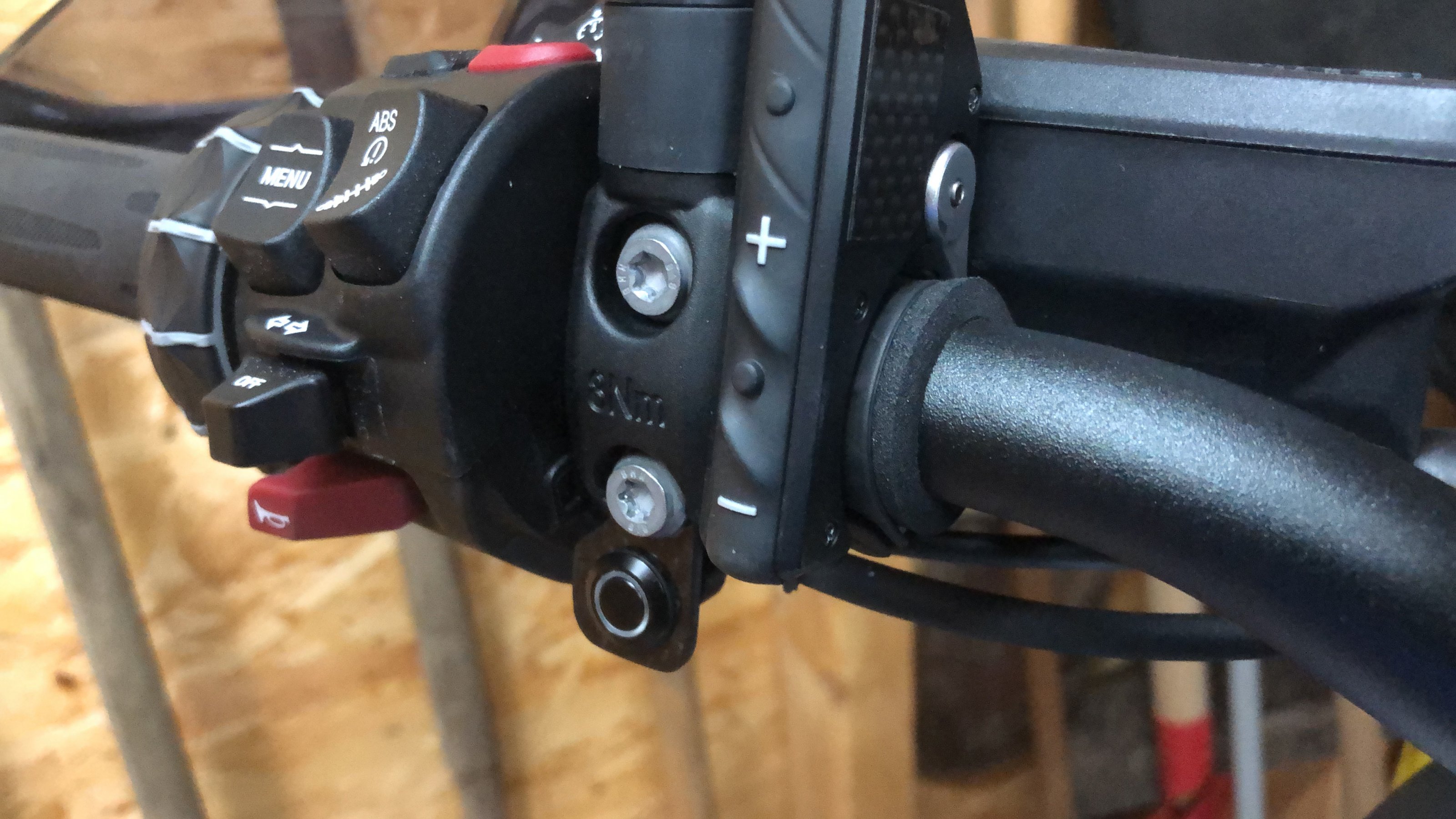

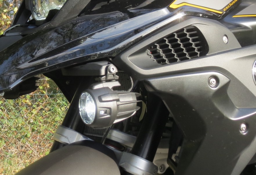

Einen ähnlichen Satz wie oben von Ridealone beschrieben habe ich mir auch schicken lassen, allerdings mit einer der originalen Halterung sehr ähnlichen Halterung unter dem Schnabel. E9 ECE Keennzeichnung ist vorhanden, den Kabelsatz werde ich bis auf den Schalter so verwenden, vorher aber mit Gewebschlauch auf Originallook trimmen. Den Kippschalter ersetze ich durch einen formschöneren Druckschalter aus Aluminium mit selbst angefertigtem Carbonhalter. 1F0A4FC9-8B66-41E5-9757-4CA2E258EE9E.jpg
Gruß H-P
