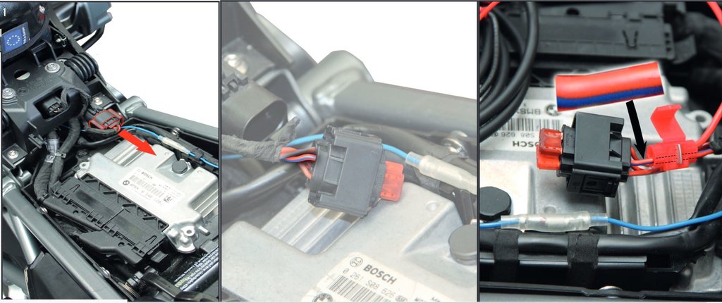

Meine sind gestern angekommen. Sind aus China, aber mit Halterung, Kabelbaum und E9 Kennzeichnung. Hat jemand vielleicht einen Tip, wo ich am einfachsten ein geschaltetes Plus abgreifen kann (und wie ich das leicht finde, z.B. Kabelfarbe o.ä.)?
Meine, ohne Relais, habe ich mittlerweile so angeschlossen:
Die Leitung ist mit 7,5 A abgesichert und versorgt meine nun direkt, ohne Relais. Nach Zündung aus schaltet die ZFE die Spannung nach spätestens 20 Sek. ab. (Coming Home). Funktioniert 1A! Die Sicherung der Nebler habe ich von 30 A auf 5 A reduziert.
Funktioniert auch aber bei einschalten der Zündung leuchten die Scheinwerfer schon und Coming Home brauche ich am Tage nicht. Heimleuchten mache ich wenn nötig wie in der Bedienungsanleitung beschrieben mit dem Fernlichttaster und habe dann für ca. 1 min Licht.
Meine Scheinwerfer gehen erst bei Motorlauf wie die orig. an, und ca 5 sec. nach Motor Aus wieder aus.

Stimmt. Ich habe nicht gelesen das Du keinen Schalter dazwischen bauen willst.....

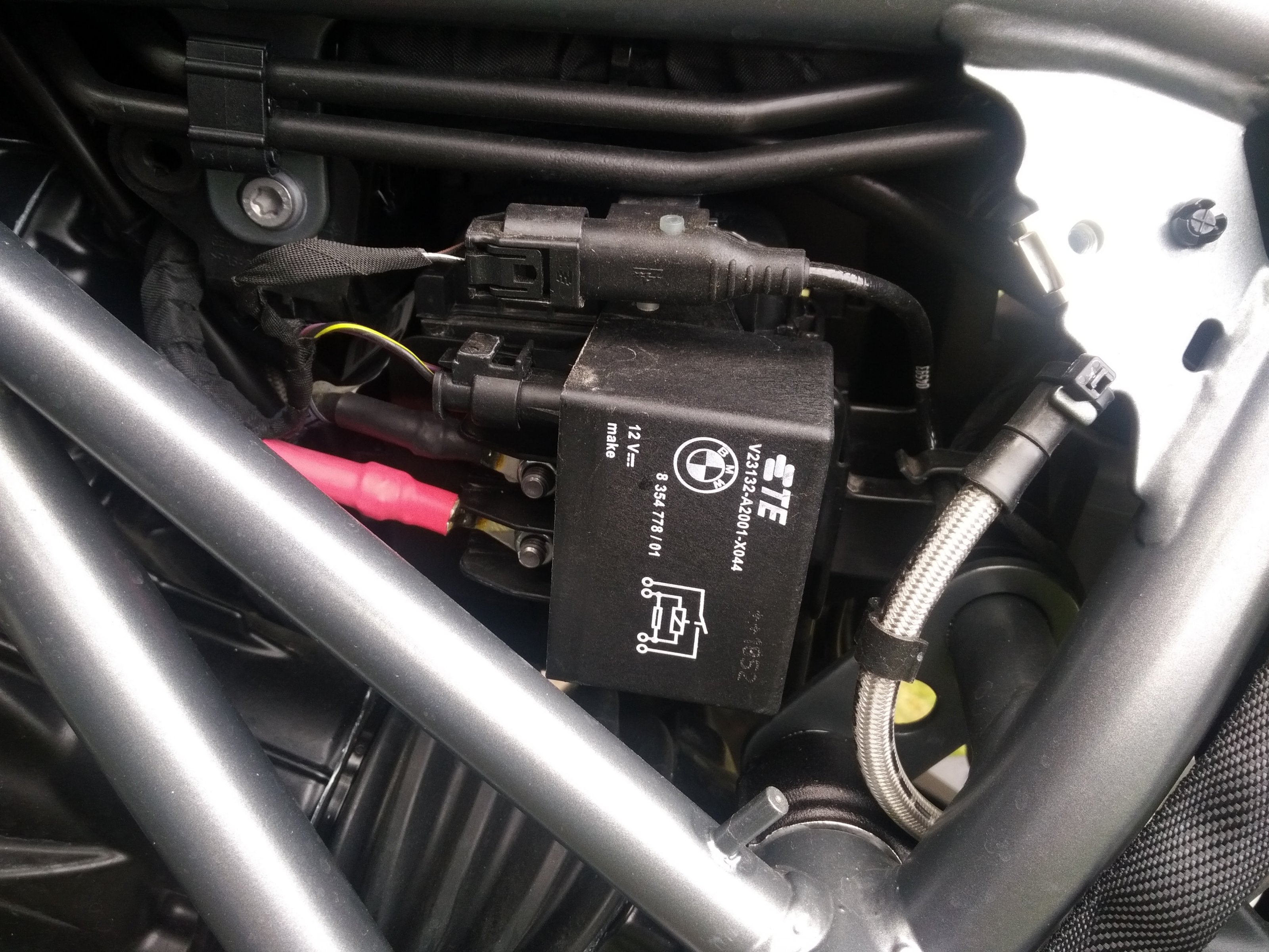

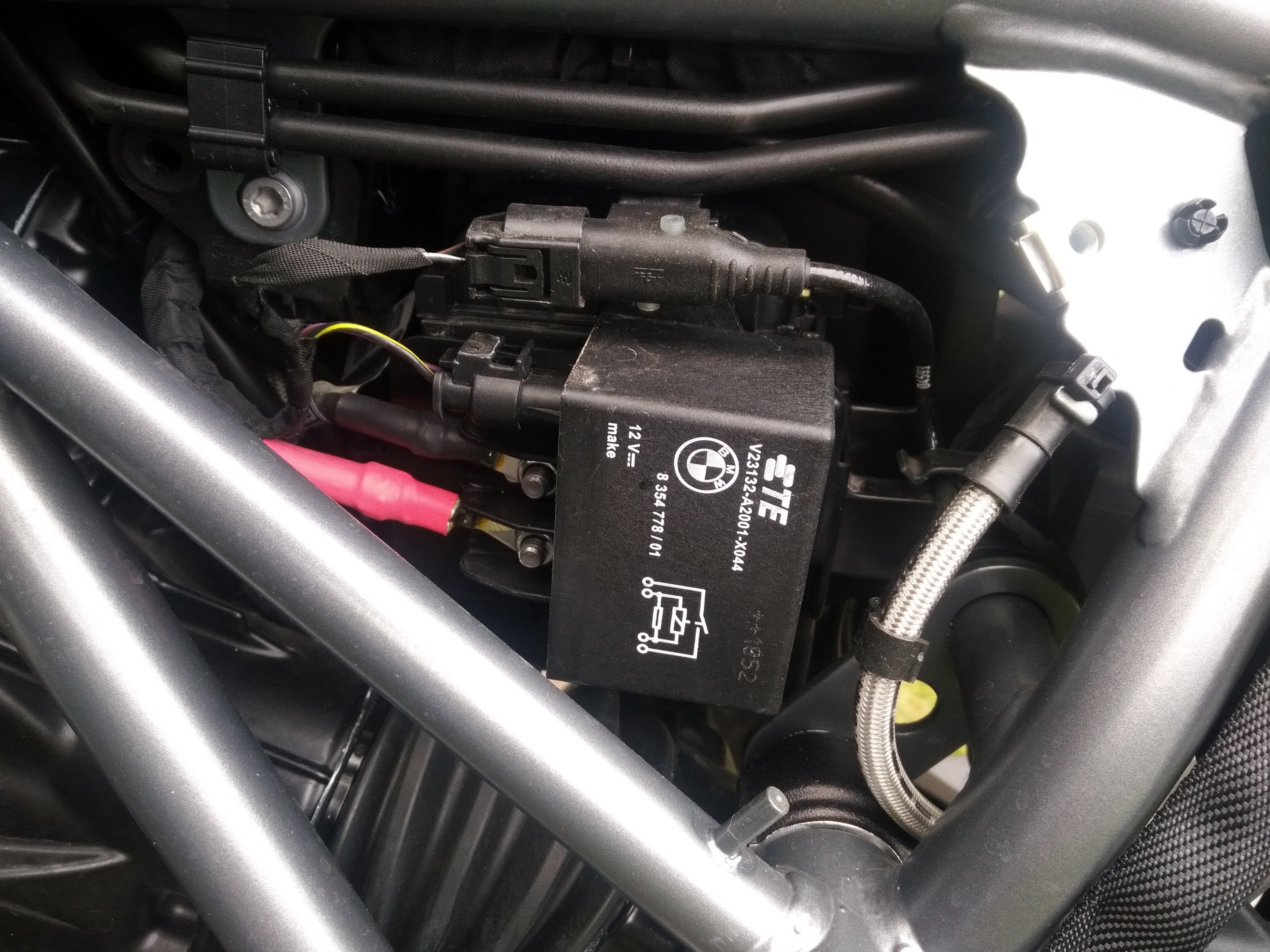

dani.monti
02.02.2019
27
Emmering
R1250GS
Hallo Forum,
brauche eure Hilfe.
Wozu ist das abgebildete Teil gut? Bin gerade dabei die ZSW einzubauen die Ridealone hat, mit reale... Kann ich da die +- Leitung anhängen?
RobbyAC
RobbyAC
06.01.2012
364
Aachen
R1150 GS ADV, R1200 C, Horex Regina 350 BJ 52, jetzt hinzu gekommen R1250GS Blackstorm
So etwas nennt sich Relais.
Das ist ein elektischer Schalter.
