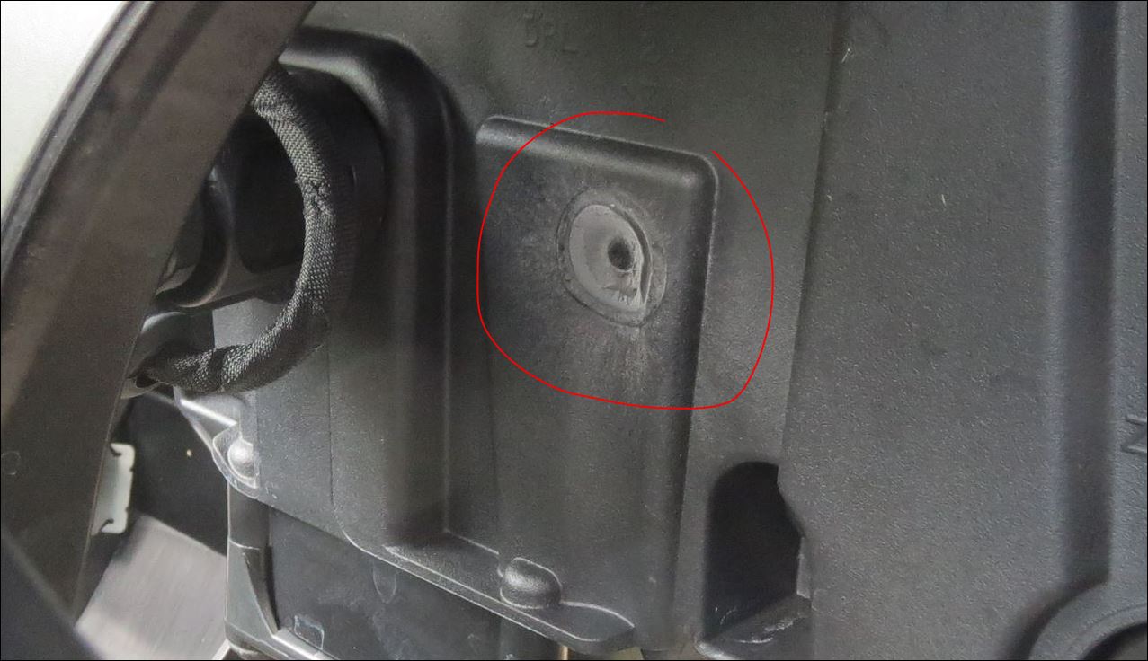

Hi, hab grad ein wenig um meine GS Bj. 22 geschaut und dabei ist mir auf der Rückseite des LED Scheinwerfers ein möglicher Defekt aufgefallen.
Da ist so ein kleiner Knubbel in der Mitte der sich wie abgebrochen anfühlt.
Kann es sein dass hier etwas fehlt?

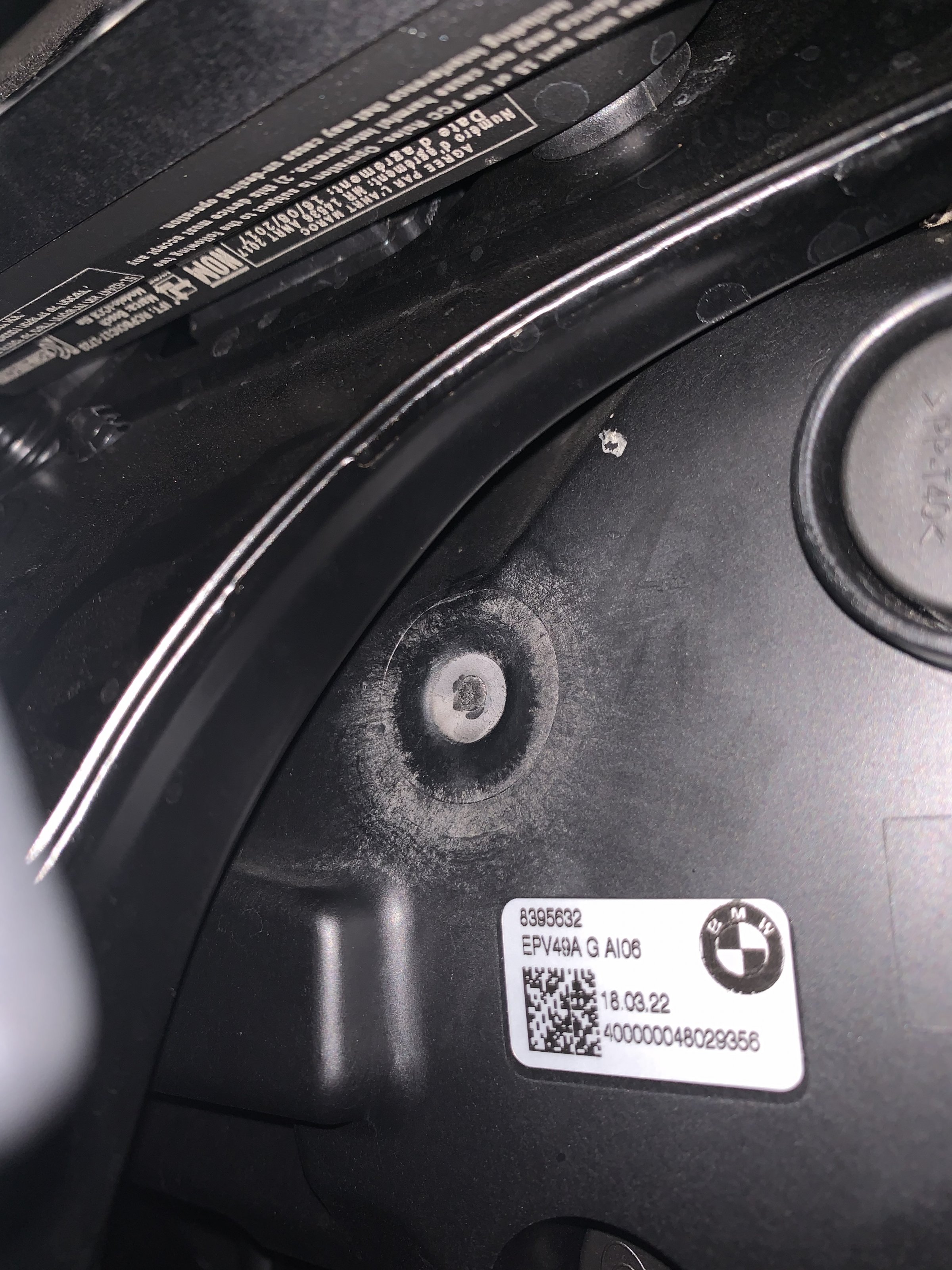

Hi Rudi,
ich war grad draußen und hab bei meiner nachgeschaut;
sieht bei meiner R1200GS LC genauso aus, wie bei deiner R1250GS.
Kein Grund zur Sorge!
Gruß + 1 schönes WE
Kowalski

bin zwar nicht Didi :zwinkern: , aber dennoch vielen Dank für deine Mühe.
Sieht und spürt sich aber schon irgendwie nicht ganz gesund an.

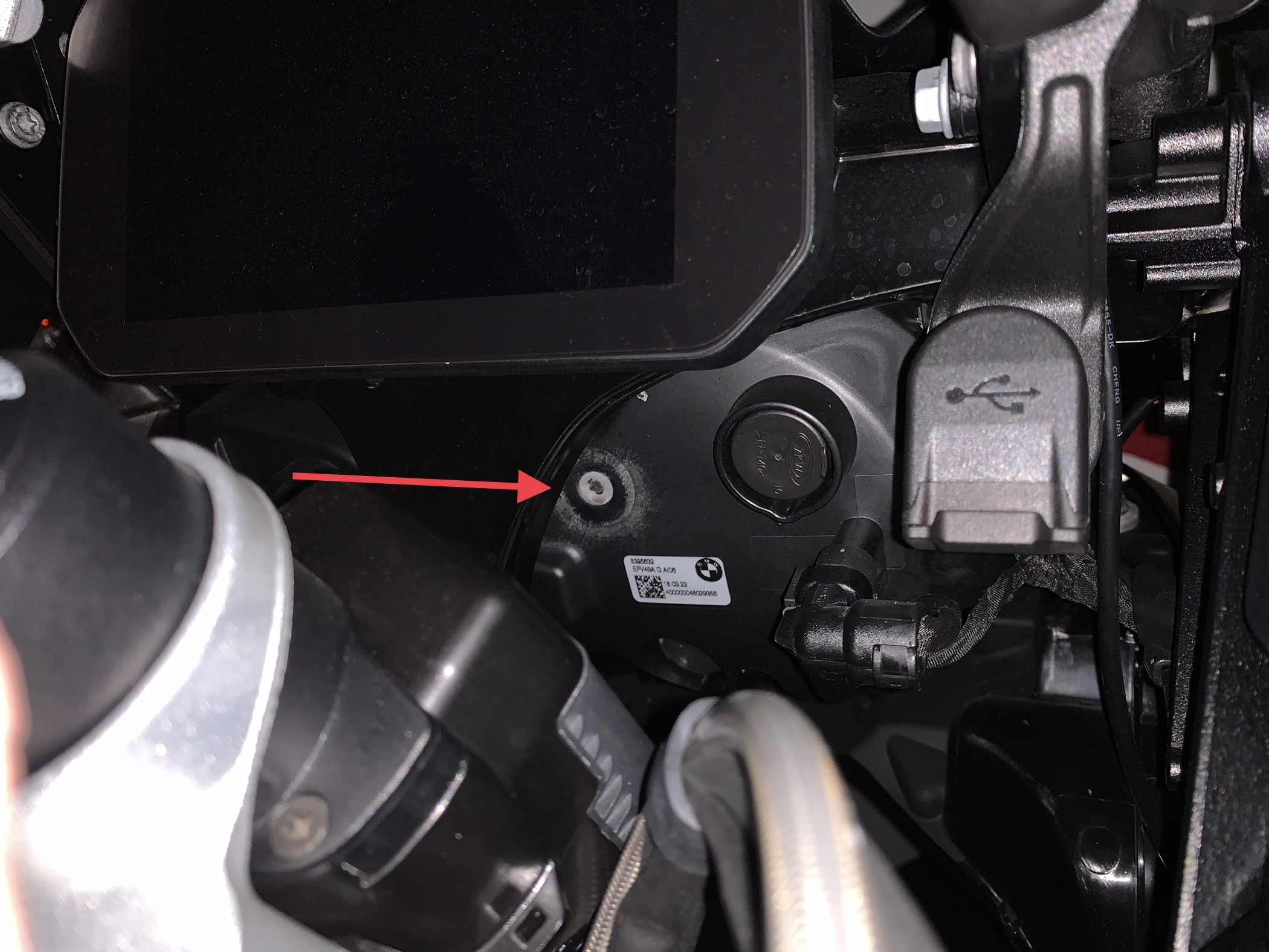

Ich gehe nach dem Essen nochmal in die Garage und schaue nach, wie es bei mir aussieht :zwinkern:

Das ist der Anspritzpunkt vom Scheinwerfergehäuse,
hier wird die Metallrückwand mit Kunststoff umspritzt..

Danke Tom, das hört sich plausibel an:bier:
und nach dem Spritzen wird das Stäbchen abgebrochen deswegen fühlt es sich so an.

Ich kann das bei mir leider nur schwer sehen, wegen der Innenverkleidung. Und Fotografieren schonmal gar nicht, sorry..... Schaut aber unauffällig aus 🤷‍♂️
Grüße,
Tom
N’Abend
Da ich vor gefühlt tausend Jahren eine Lehre als Kunststoffschlosser absolviert habe, kann ich mich da nur anschließen. ist der Anspritzpunkt. Scheinbar nur kurz im Akkord angeschliffen. Wir mussten den danach nochmal mit der Heissluftdüse kurz anfächern, dann gleicht sich das dem umgebenden Material wieder weitgehend an und man hat einen saubereren Übergang. Aber muss ja alles schnell gehen heute. 🙄
Mein Meister hätte Zinnober gemacht, wenn ich das so abgeliefert hätte. Aber ok es liegt ja ziemlich versteckt.
Gruß Guido
