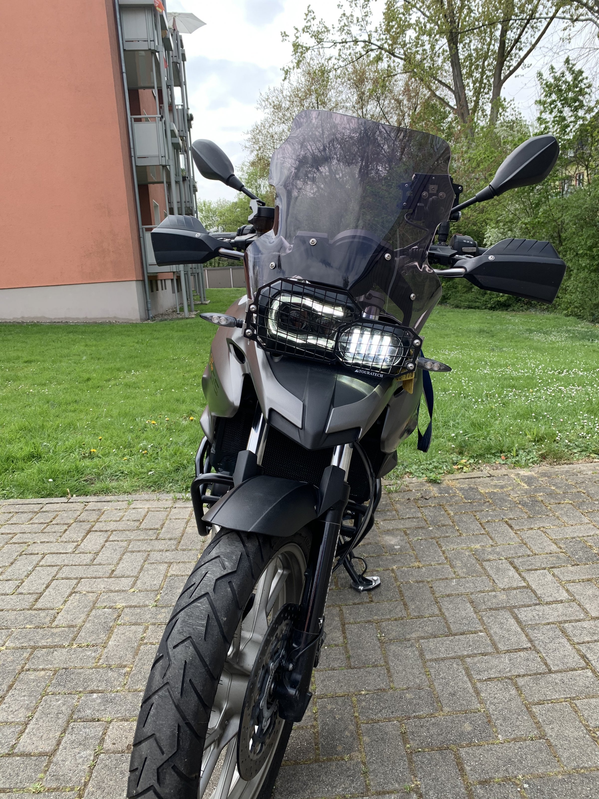

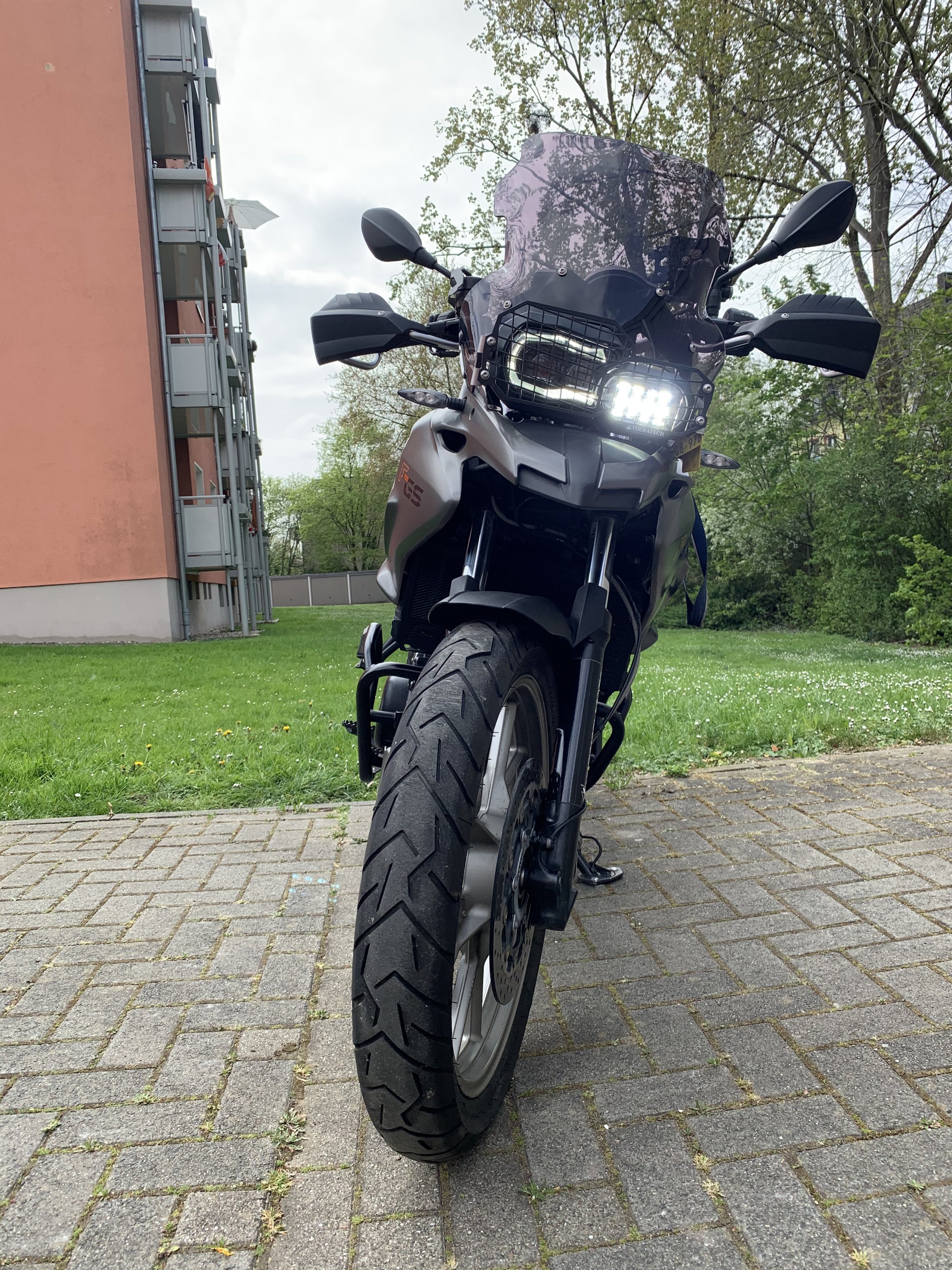

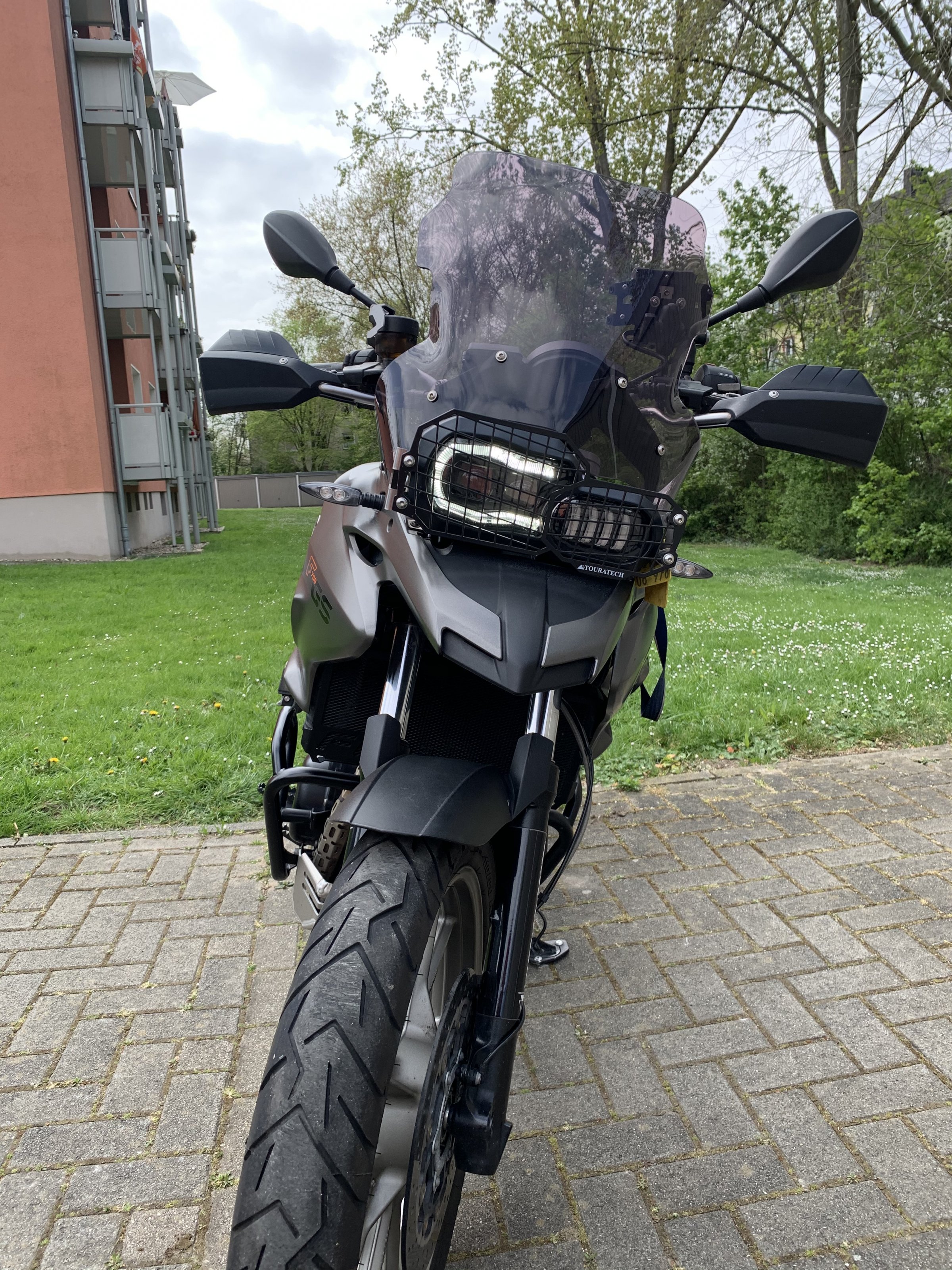

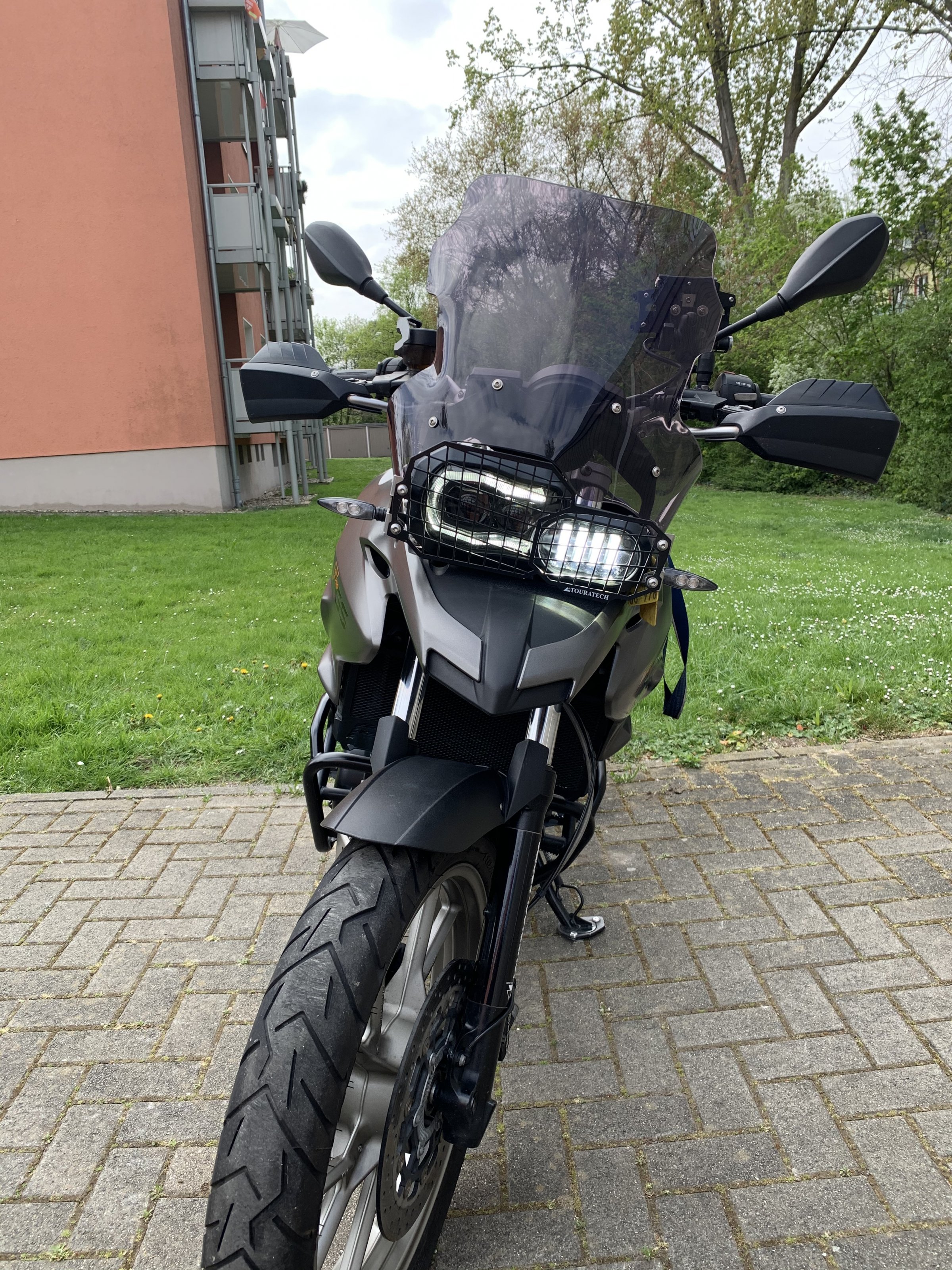

Hey Stefan,
an der Ex-700er von meiner Frau hatten wir auch diesen Scheinwerfer … damals direkt „beim Ali“ bestellt.
Gab in den ca. 15.000Km nie ein Problem damit.
Einbauen und Glücklich sein, Spaß haben und besser sehen und gesehen werden. Zudem macht das LED Licht die 700er moderner.
Hab damals 229,-) bezahlt.
Bei deinem Link sind es aktuell 149,99€.
Dazu kommt das Rückgaberecht und 2 Jahre Garantie.
Also was überlegst du noch … bestell dir das Teil bevor er teurer wird, ich sehe da kein Risiko.

@ Bajaman, das Lichtbild auf Deinen Realfotos sieht aber schon sehr anders aus als in der Werbung. Viel großpixeliger!
Habt ihr Erfahrung mit dem TÜV? Gings da mit der ABE durch?
Das Bild ist von 04/2020 … das war glaube ich die erste Generation der Scheinwerfer.
Sichtbarkeit und Lichtausbeute / Lichtkegel waren top.
TÜV war kein Thema, der Scheinwerfer hatte ein E-Prüfzeichen.
Ob das damals „offiziell“ oder nur so drauf war, war uns egal. Gab nie Probleme und geblendet wurde auch niemand.
