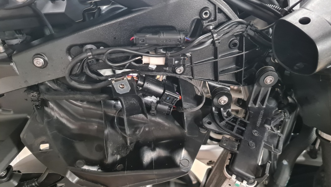

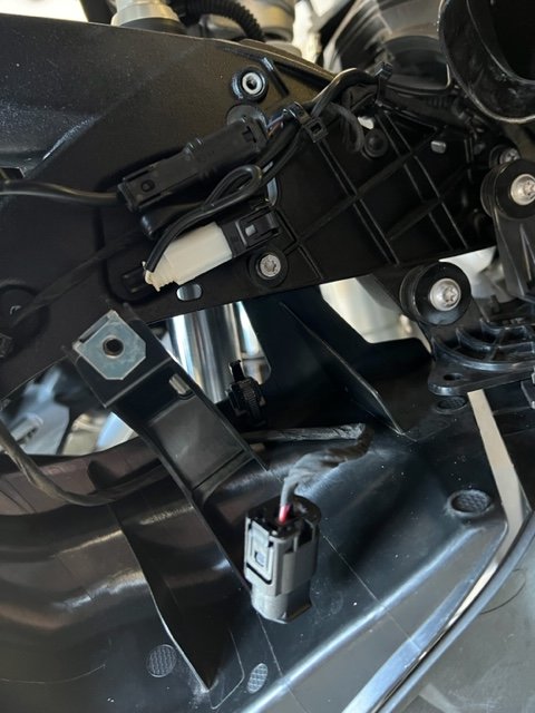

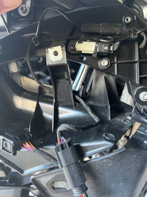

Hallo allerseits,
ich habe eine 1250 aus 2021, im Kombiinstrument ist der Schalter für die Zusatzbeleuchtung integriert.
Mir geht es um den Anschluss des Kabelbaumes (8395600) für die LED Nano!
Besorgt habe ich mir die Nano LED und den Kabelbaum mit den 5 Anschlüssen wo die Anschlüsse in:
  • 2X Nano-Anschluss
  • einmal Schalter (der wohl am Spiegel befestigt wird)
  • ein Stecker auf das Gegenstück auf der linken Seite am Motorrad
  • und ein Stecker, der frei bleibt, auf der die Kappe dann kommt
Was mir nicht so recht in den Sinn will, was mache ich mit dem Stecker für den Schalter,
ist das Gegenstück irgendwo versteckt?
Oder brauche ich den gar nicht, werden die LEDs über das Steuergerät direkt geschaltet?
Wenn dem so ist, habt ihr auf den Stecker etwas gegen Staub und Nässe gemacht?
Danke für eure Unterstützung!
Mike

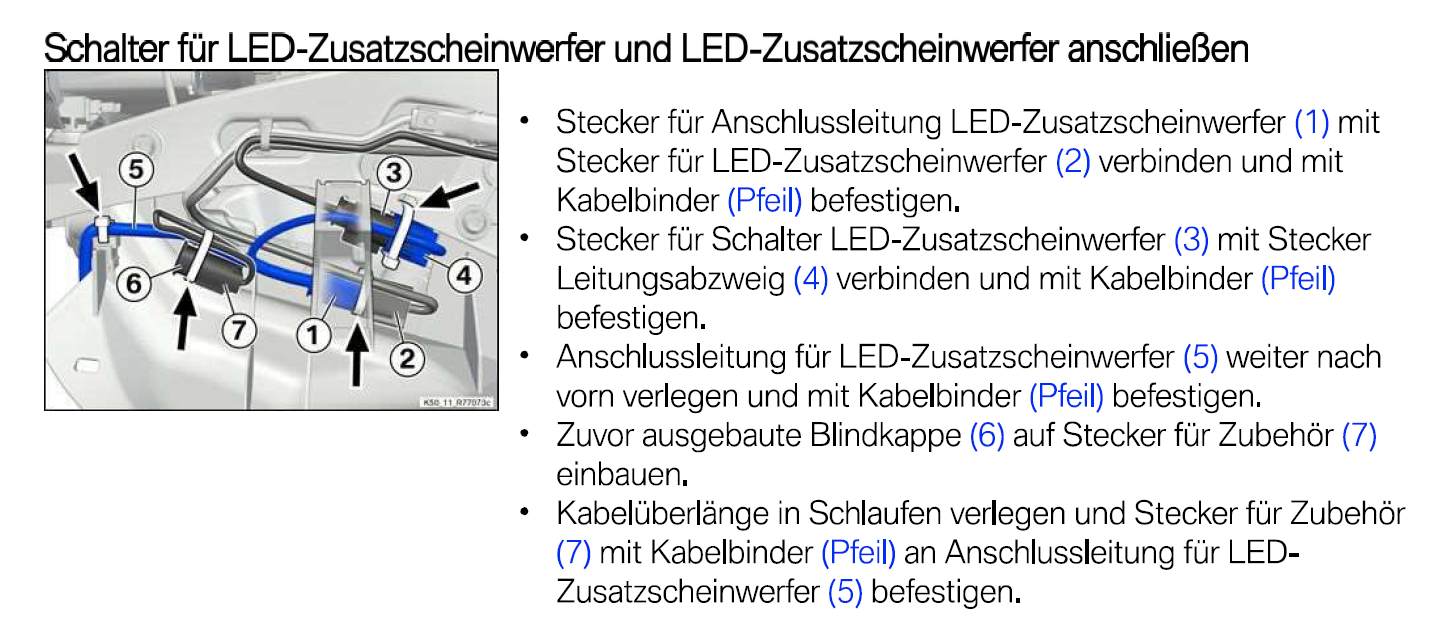

Hilft dir das weiter? Auszug aus der Montageanleitung Zusatzscheinwerfer:

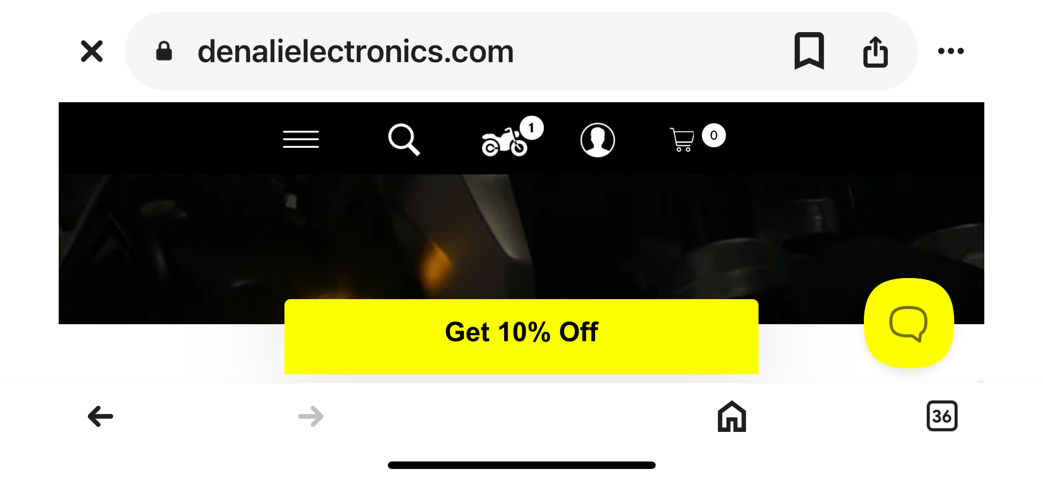

Hallo zusammen,
Wo habt ihr die Denalis Pro gekauft?
Auf der Website werden 10 % angezeigt jedoch im Warenkorb + Paypal wurde nichts zum Gutscheincode angegeben 😟
Oder hat jemand einen Tipp, wie man diese günstiger erwerben könnte…,

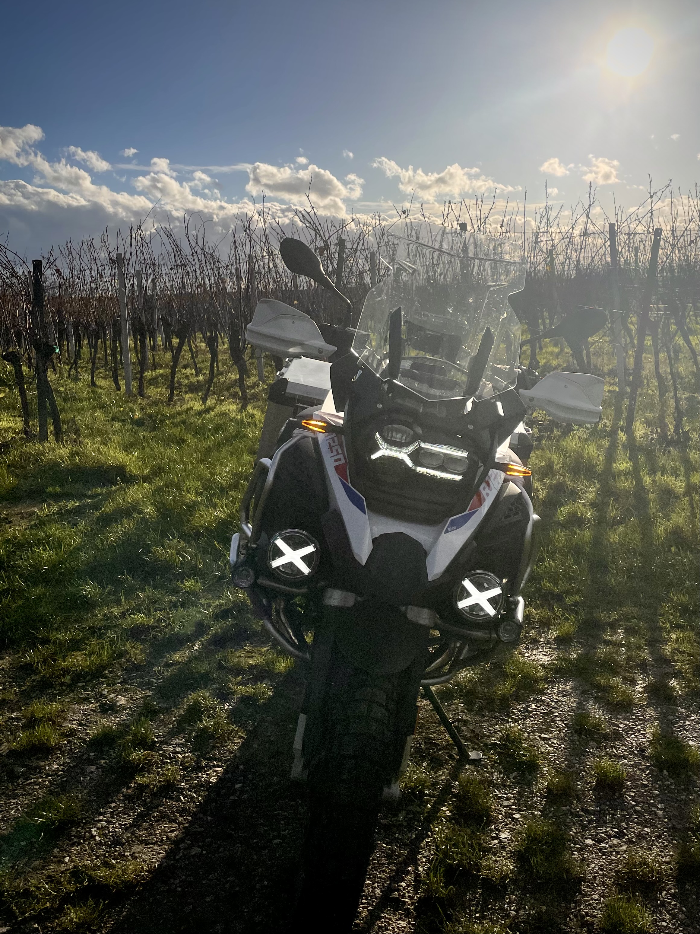

Hi,
ich hab’s schon in dem ein oder anderen Zusatzscheinwerfer Thread gezeigt.
Das sind Ltprtz x-Type 5“ in Kombi mit nem Hex ezCan
Die Kombi war deutlich günstiger als Denali oder LR
Jörg
