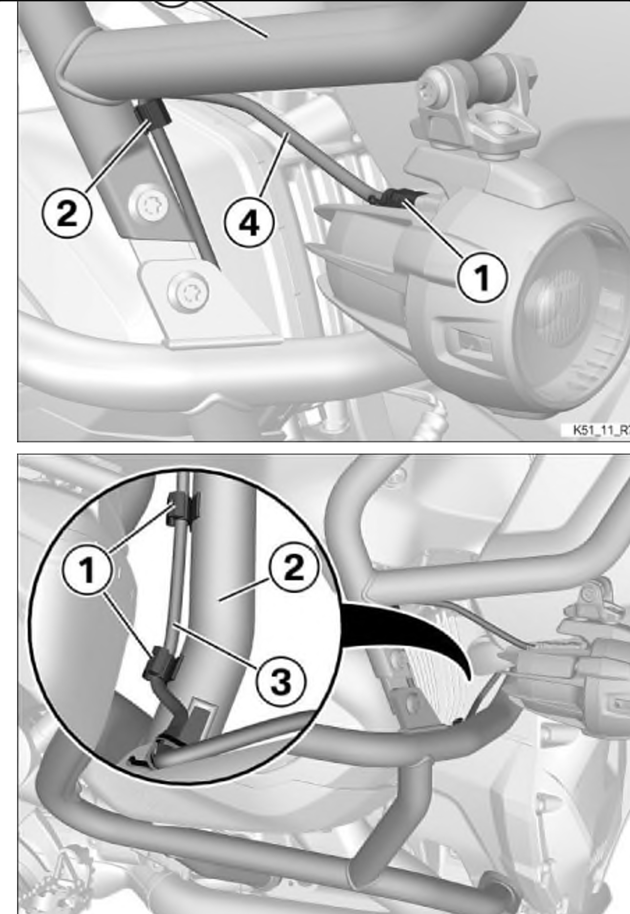

Guten Morgen,
ich möchte an meiner 2019er 1250 GSA die originalen LED-Zusatzscheinwerfer nachrüsten.
Leider finde ich im Netz keine Einbauanleitung dazu von BMW.
Hat die Einer von Euch oder kennt eine Quelle?
Vielen lieben Dank für Eure Unterstützung im voraus und mit freundlichen Grüßen
Lars

Es gibt wohl eine Anleitung für die Adventure.
Aber auf meiner RepRom fehlen da ein paar Bilder

so etwas habe ich in etwa gesucht!
Vielen lieben Dank!

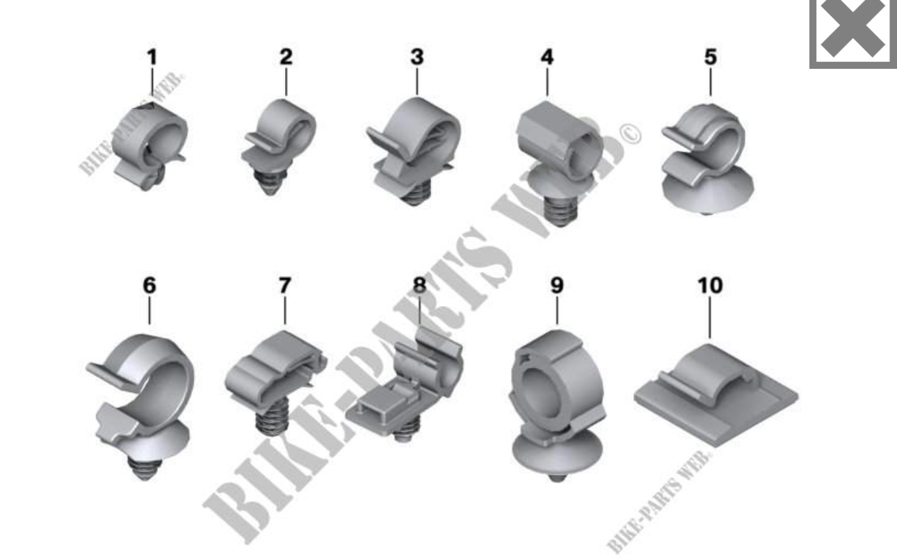

die Zusatzscheinwerfer sind nun eingebaut!
Leider fehlen mir die Clips, welche beidseitig jeweils an die Sturzbügel kommen und die Leitung fixieren und führen!
Ich habe versucht, in den Ersatzteilkatalogen zu suchen, aber nichts richtiges gefunden!
Ich glaube, dass es der Clip Nr. 1 auf dem Bild vom Teilekatalog ist… leider ist da aber keine Nummer dabei…
Kennt einer von Euch die Teilenummer der Dinger???

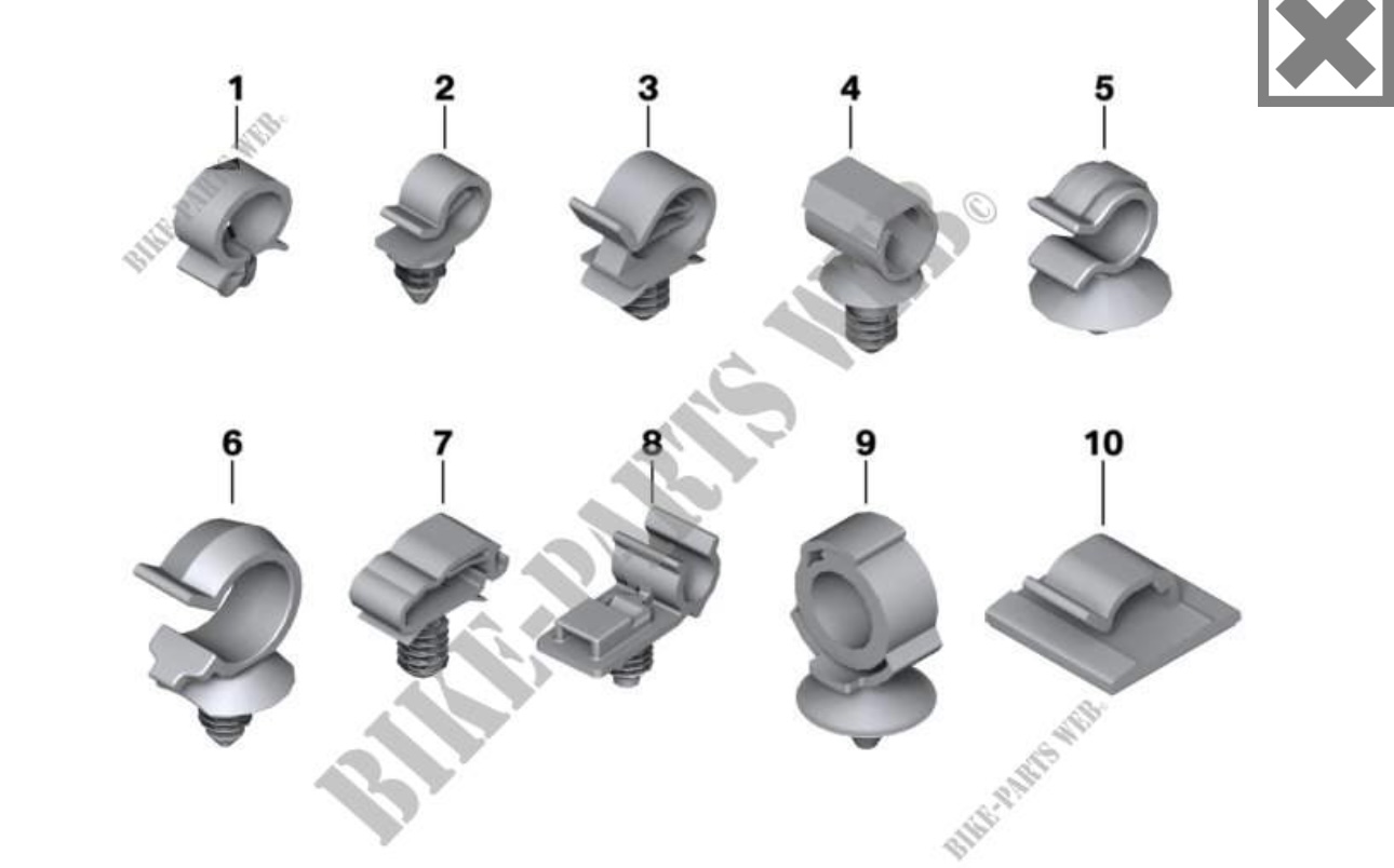

Ich glaube, dass es der Clip Nr. 1 auf dem Bild vom Teilekatalog ist… leider ist da aber keine Nummer dabei…Anhang anzeigen 656638
Du mußt Dir den Teilekatalog noch genauer vorknöpfen. Nur darüber kannst Du an die Nummern gelangen, sind möglicherweise, da modellspezifisch, noch bei unterschiedlichen Motorradmodellen des BMW Motorad Programmes zu suchen.
Hier (nur) als Beispiel: https://www.realoem.com/bmw/de/show...0-BMW-R_1250_GS_19_0J91,_0J93_&diagId=61_5852 Darin kommen aber konkret nur 3 und 4 vor.
Ist also höchstwahrscheinlich mit archäologischen Grabungsübungen verbunden. Oder Du kontaktierst den Händler, dann muß eben der dortige Teilemitarbeiter suchen.
P. S: RealOEM.com - BMW Online Ersatzteilkatalog Nr. 7
RealOEM.com - BMW Online Ersatzteilkatalog .Nr 1 ... und so weiter.

so, die Story Kabelhalter geht weiter:
ich war heute Morgen beim BMW Motorrad Center Essen und habe mein Anliegen vorgetragen!
Der Servicemitarbeiter machte nur große Augen und nach zwanzig Minuten Rumsucherei im PC ging er in der Werkstatt fragen, was die denn dort so verbauen.
Dort wusste man auch nichts. In der Zwischenzeit habe ich im Showroom eine GSA mit den Scheinwerfern entdeckt und ihm die dort montierten Halter gezeigt!
Konnte er trotzdem nicht im System finden.
Er hat mir jetzt die Clips Nr.4 vom obigem Bild bestellt, in der Hoffnung, dass es die richtigen sind!
naja….
Mfg
Lars

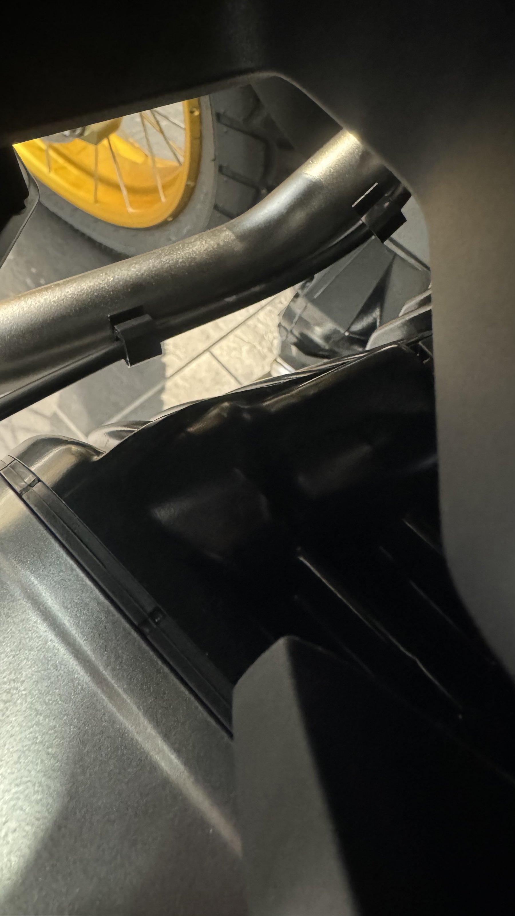

Hmm…sieht das nicht komisch aus an den Bügeln???
KJB
01.05.2021
2.656
R 1250 GS LC
@Whisper:
Sind an den Montagestellen der Leitungshalter Löcher im Bügel vorhanden?
Whisper
Whisper
30.01.2024
33
R 1250 GS Adventure Exclusive
Ja, pro Seite drei Stück! Also werden sechs Halter benötigt!
