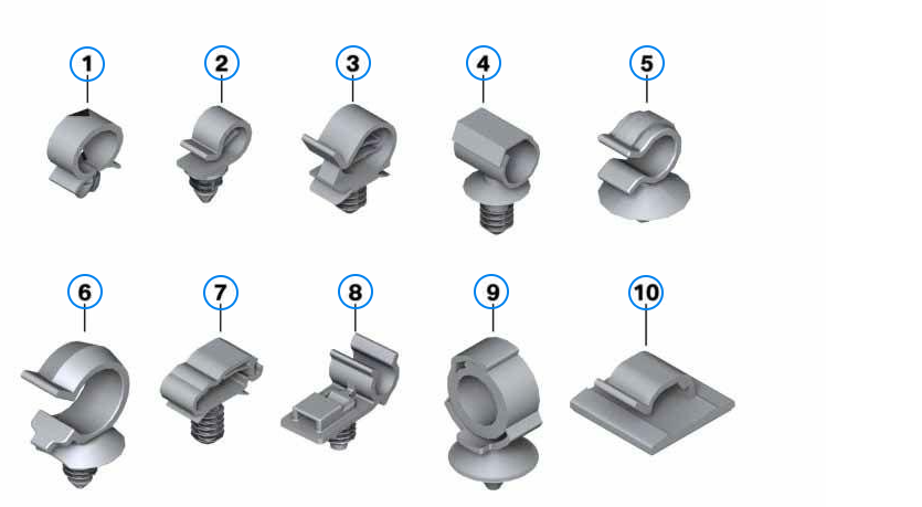

Ok, dann dürften es die Clips Nr. 7 sein. Diese lassen sich seitlich öffnen.
Im Bild der Anbauanleitung sehen die aber nicht so flach aus wie Clip #7 und alle abgebildeten Clips sind nur dann sinnvoll, wenn sie sich zum Einführen der Kabel öffnen lassen, oder? Es kommt auch auf den Kabeldurchmesser und die Kabelform an (flach, rund, eckig, quadratisch praktisch gut). Weitersuchen!

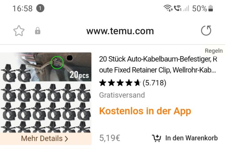

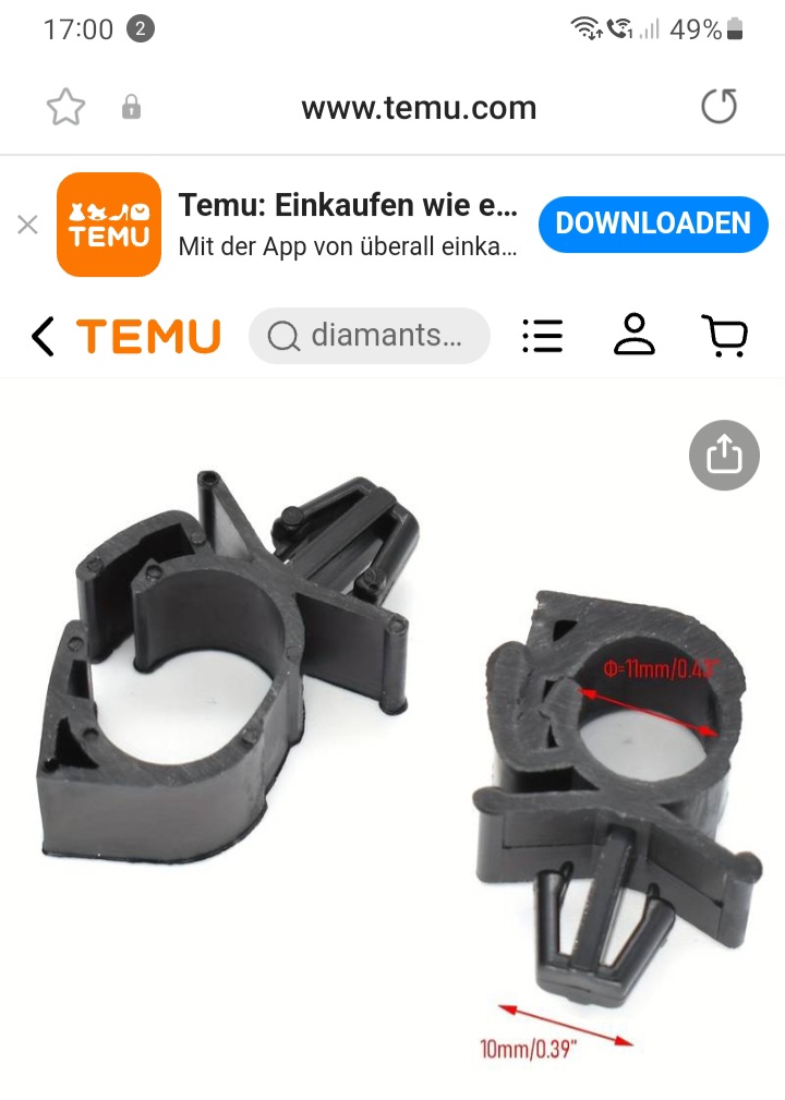

Vielleicht finden sich ja auch passende bei Ali und Co
Vom Optischen her kann es m.E. nur der 7er sein. Dessen "Bodenstück" ist eckig und geschwungen" und er lösst sich seitlich öffnen. Anderst passt das Kabel samt Stecker nicht durch.

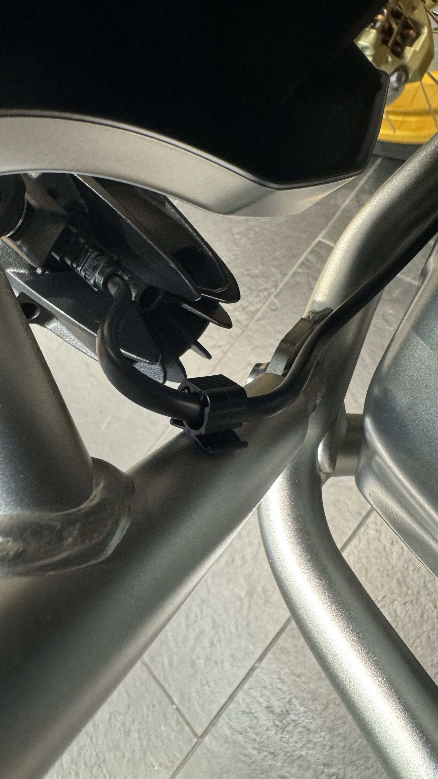

so, die Story Kabelhalter geht weiter:
ich war heute Morgen beim BMW Motorrad Center Essen und habe mein Anliegen vorgetragen!
Der Servicemitarbeiter machte nur große Augen und nach zwanzig Minuten Rumsucherei im PC ging er in der Werkstatt fragen, was die denn dort so verbauen.
Dort wusste man auch nichts. In der Zwischenzeit habe ich im Showroom eine GSA mit den Scheinwerfern entdeckt und ihm die dort montierten Halter gezeigt!
Konnte er trotzdem nicht im System finden.

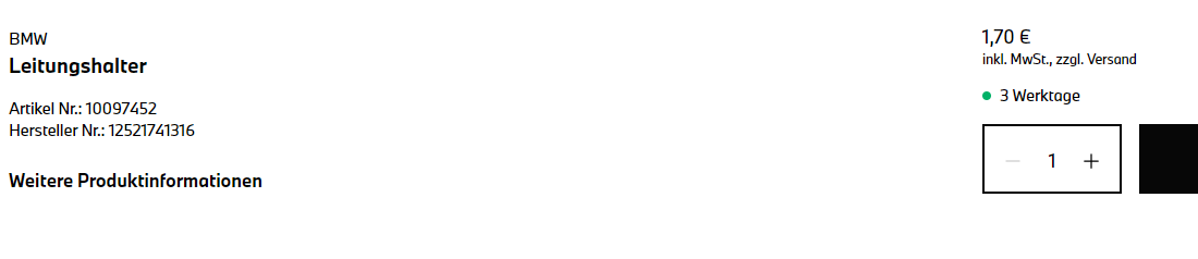

Er hat mir jetzt die Clips Nr.4 vom obigem Bild bestellt, in der Hoffnung, dass es die richtigen sind!
naja….
Mfg
Lars
LarsAnhang anzeigen 656885Anhang anzeigen 656886

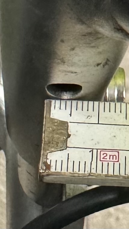

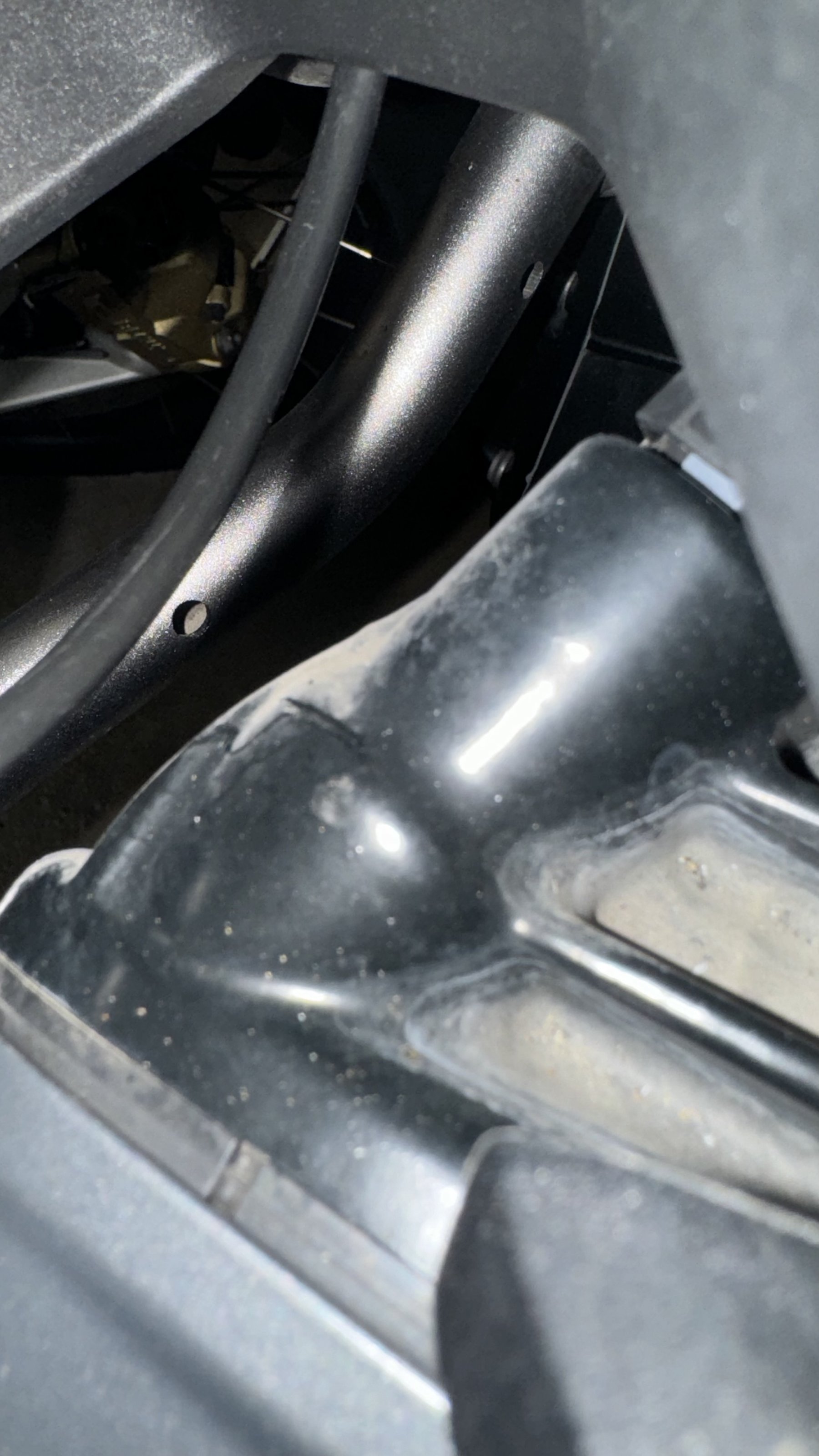

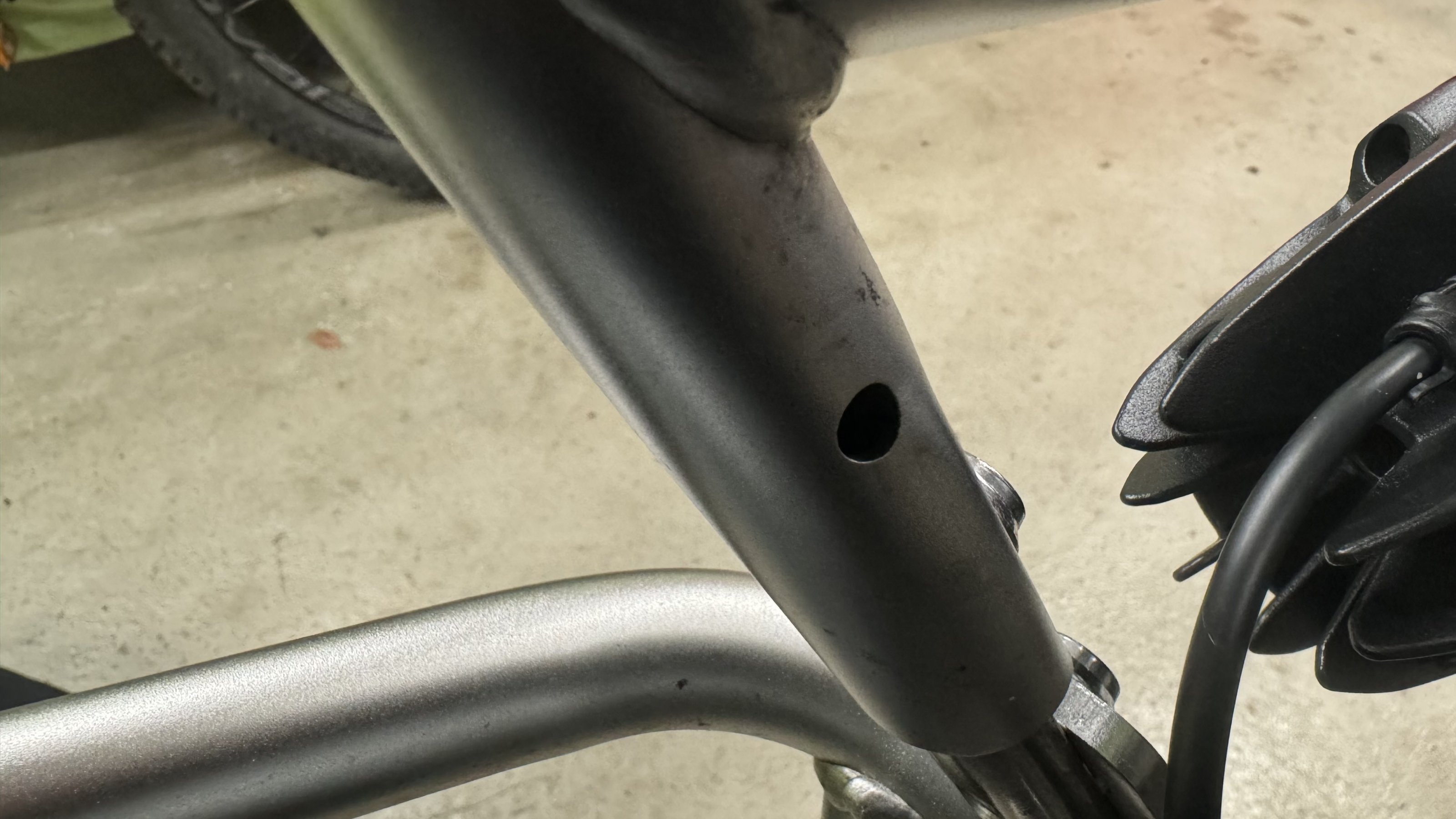

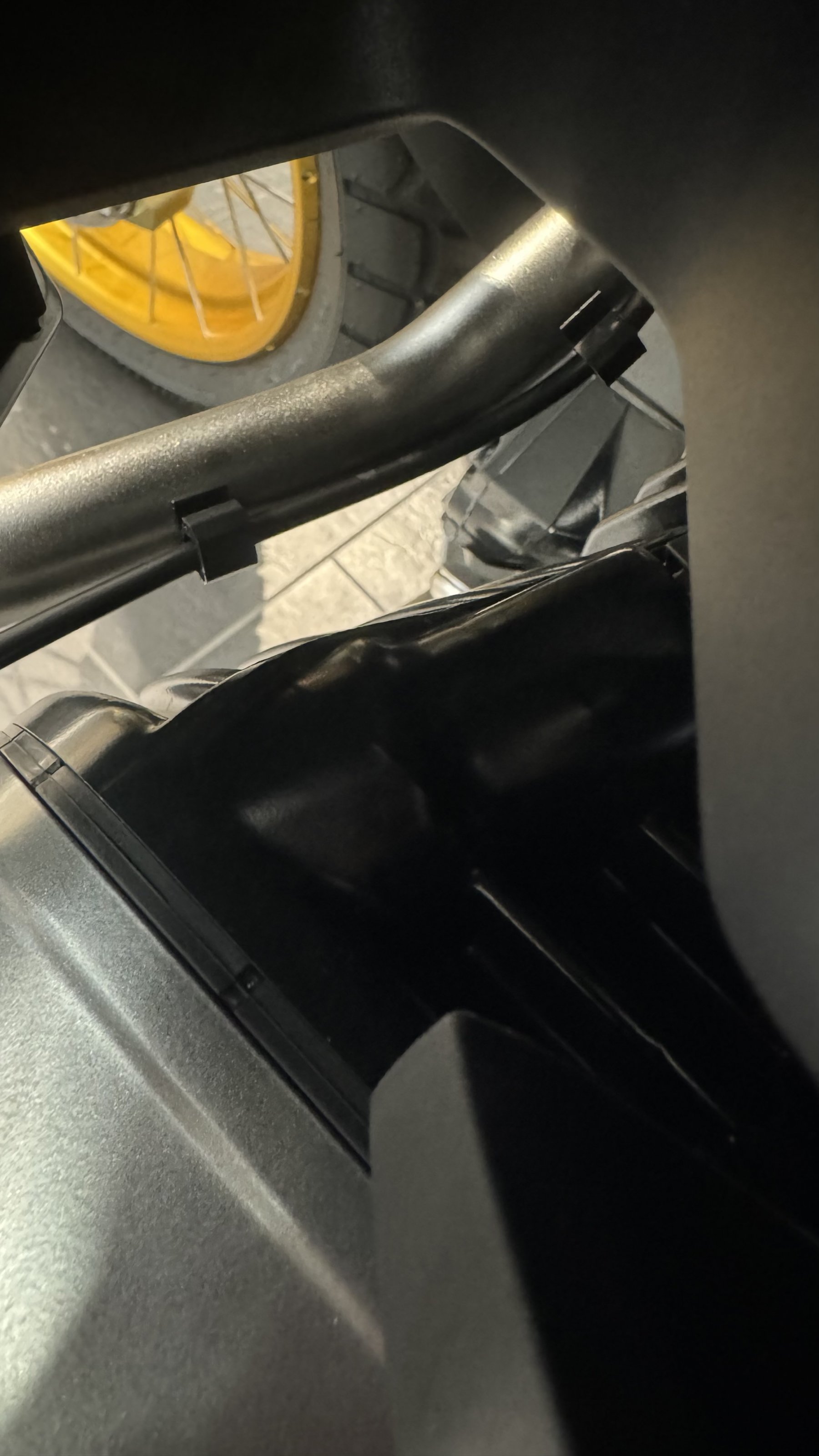

Haben deine Sturzbügel Bohrungen um solche Kabelhalter aufzunehmen? Wenn ja mach mal Fotos und miss den Innendurchmesser der Bohrungen.
Gruß Brauny

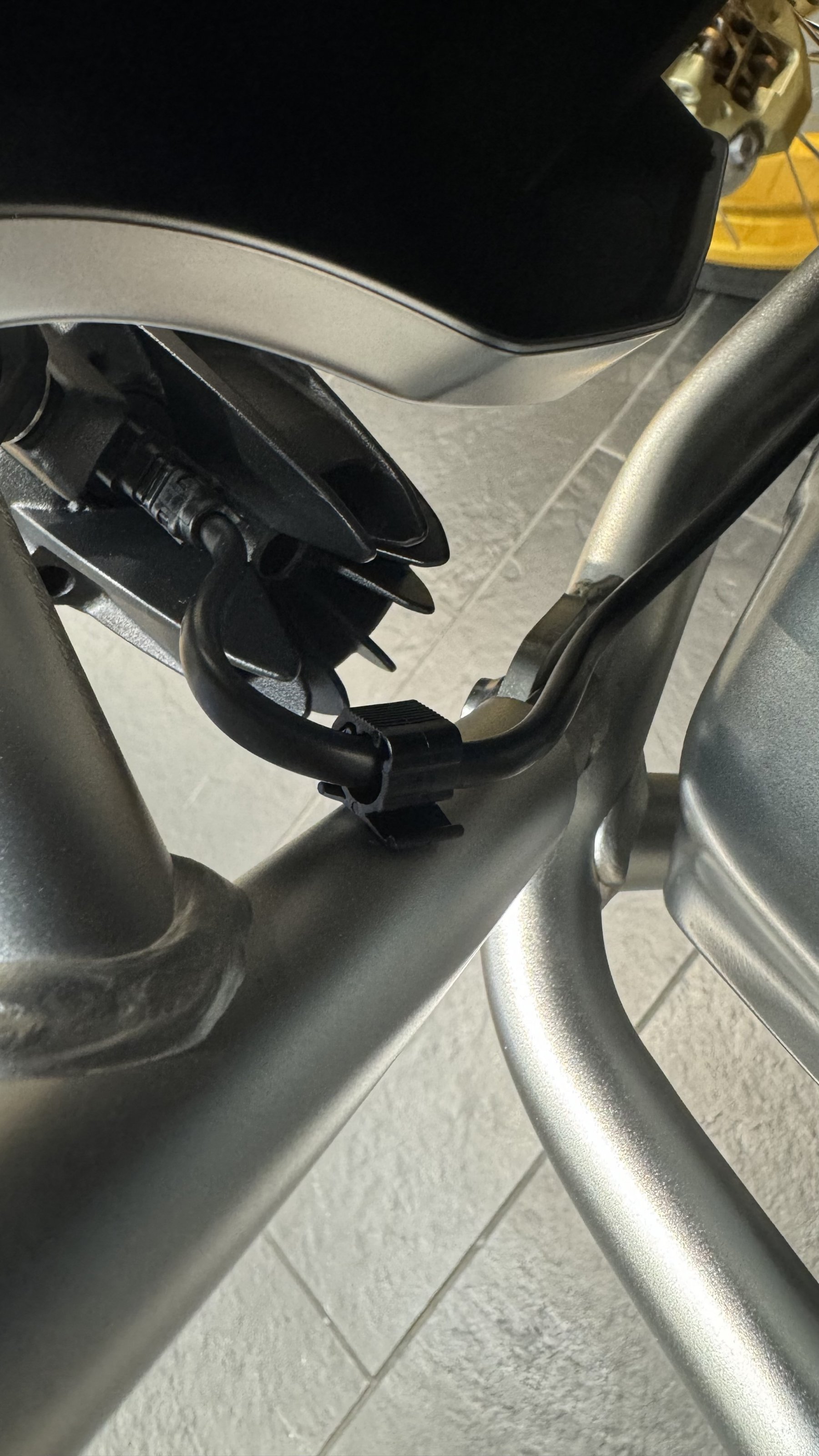

Also optisch würde ich das eher verneinen….
der benötigte Halter sieht ja so aus „in echt“

Ich bin noch auf der Arbeit… Aber ich mache noch Bilder von der Bohrung und stelle sie ein!

Ich denke, der „7“ ist zu flach und zu breit!
In drei bis vier Tagen soll ich meine Bestellung bekommen.

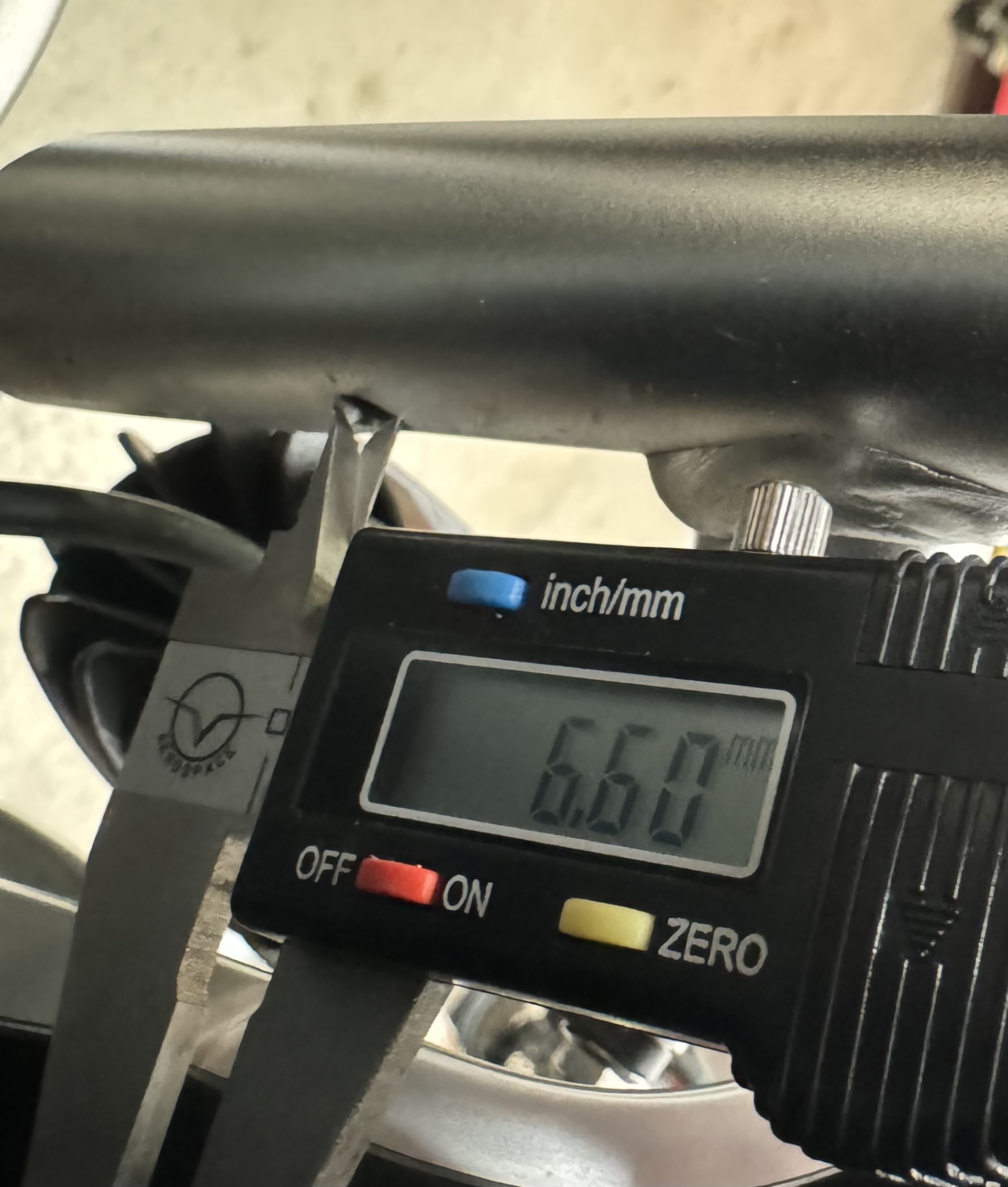

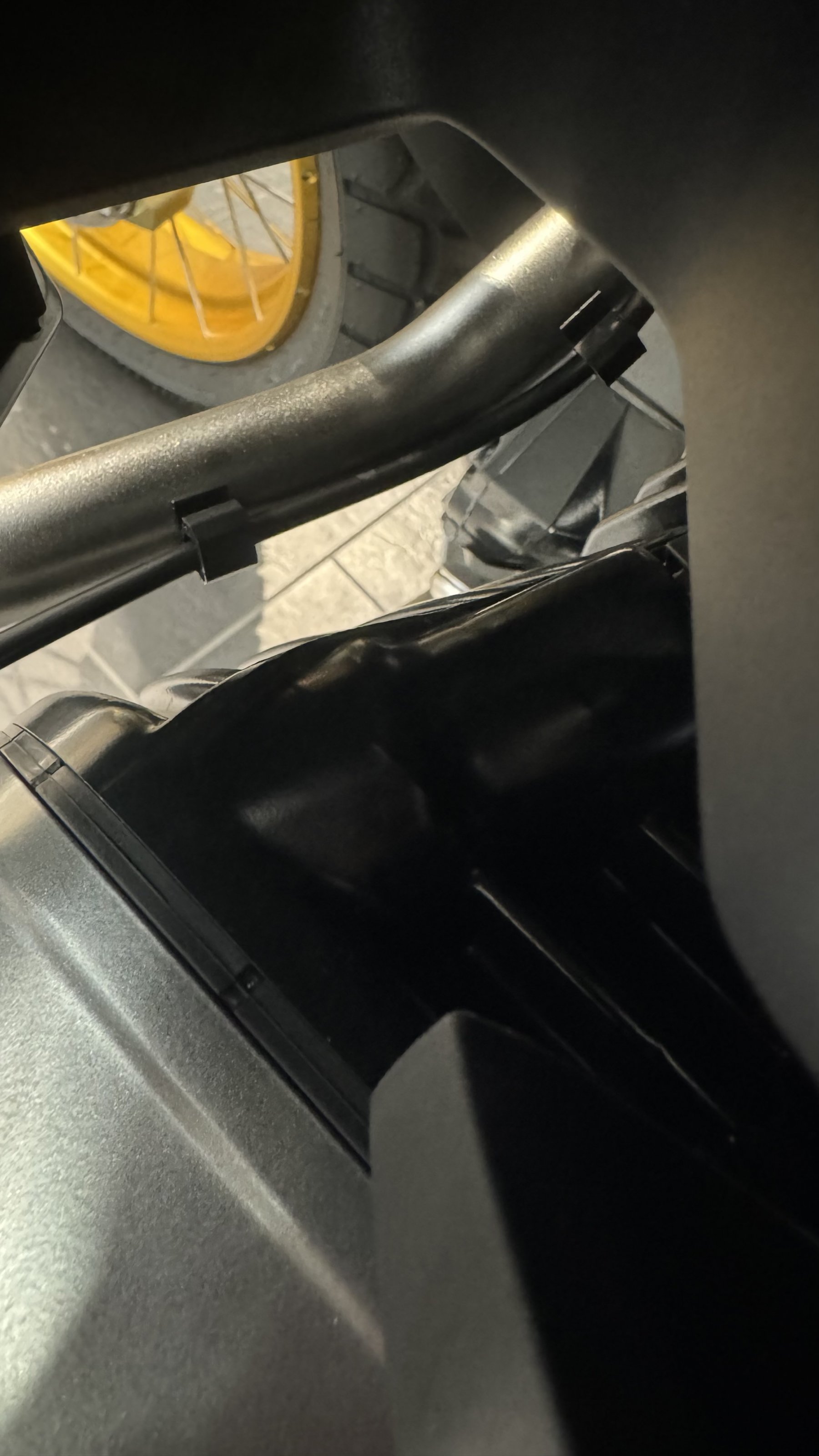

Das sind die Löcher in den Sturzbügeln!
Ca. 6 mm
Genau kann ich das morgen mit einer Schieblehre messen!
Glg
Lars
Andi#87
Andi#87
07.11.2010
19.736
42781
R 1250 GSA 2019
Der Stecker hat mit den Clipsen nix zu tun, da nur das Kabel seitlich eingeschoben und fixiert wird.

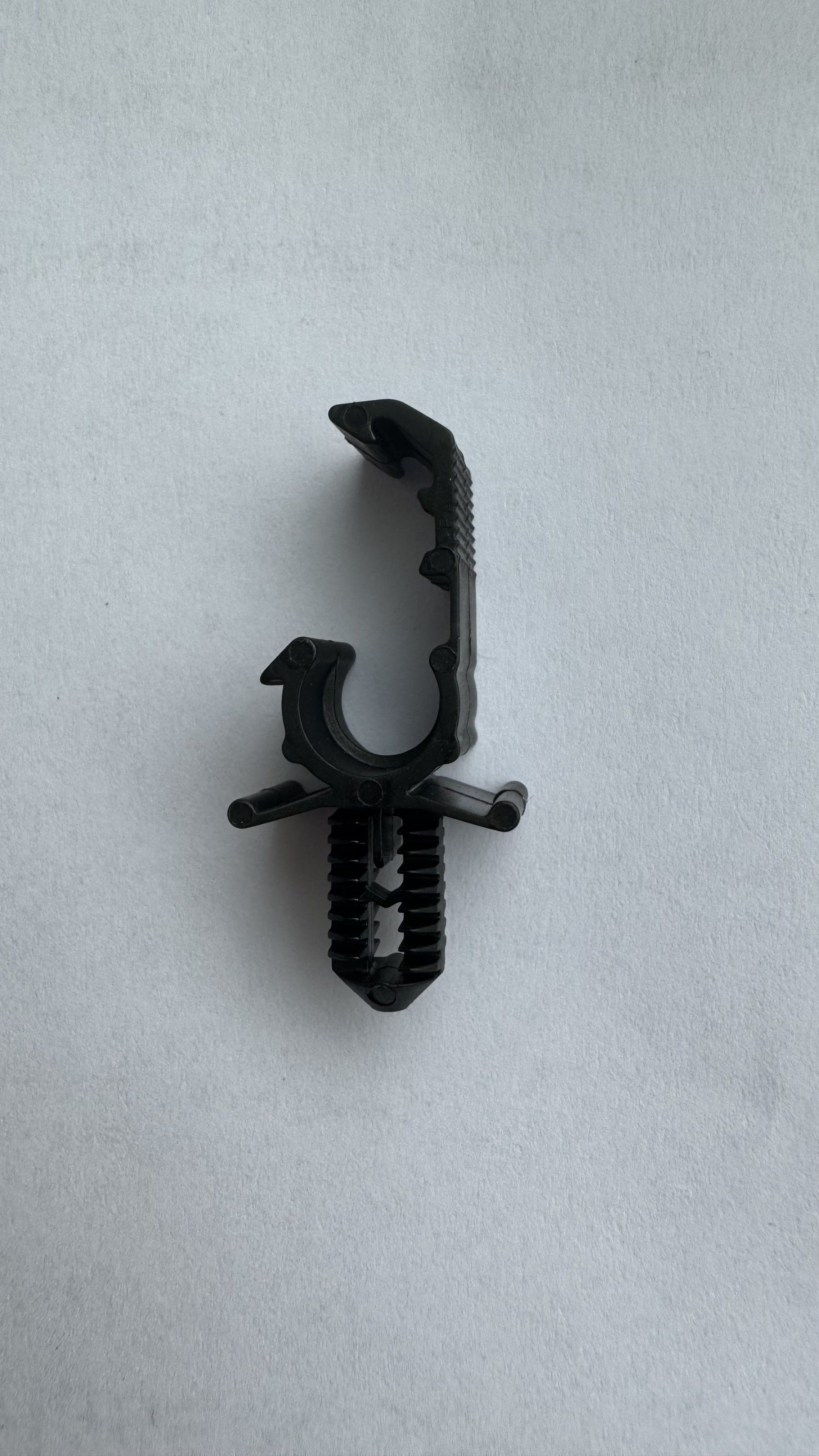

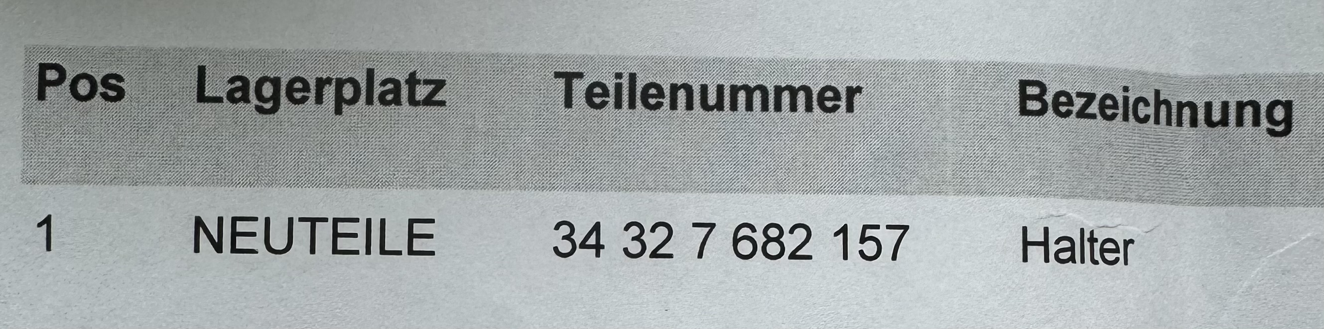

Die Clips sind heute schon angekommen!
Ich bin zum Händler gefahren und er verkündete mir stolz, dass er eine Anfrage nach München gestartet hätte!
Ergebnis ist/war folgendes:
Dies ist der korrekte Clip für diese Aktion!

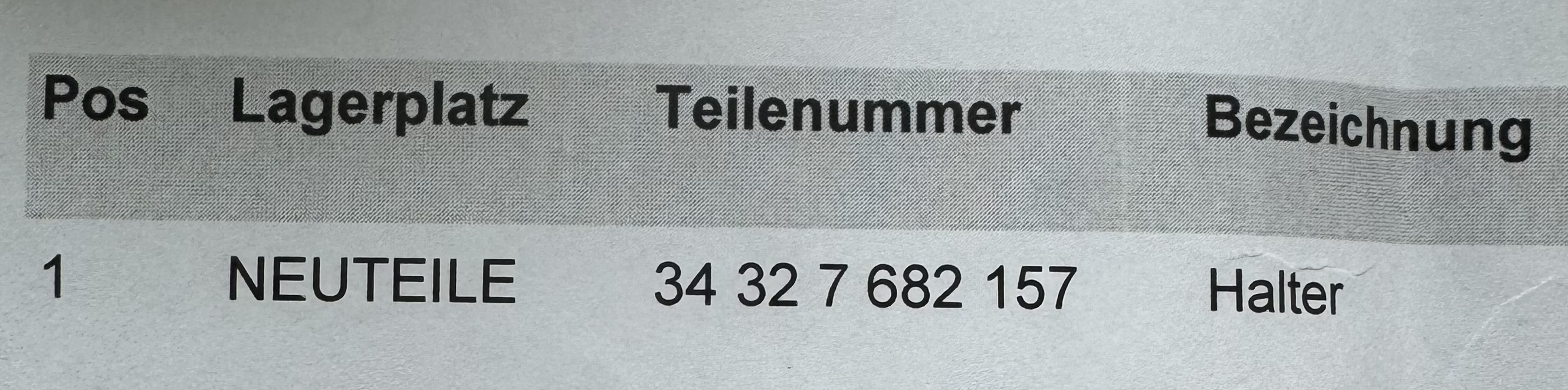

Er hat die Ersatzteilnummer:
Diese Nummer ist wohl nicht im System hinterlegt!
Und ich möge diese Info doch bitte viral im Netz teilen/verbreiten.
Das war der O-Ton vom Verkäufer…
Mfg
Lars
Laß Dich nicht verarschen! Er versucht damit nur seine Unkenntnis zu verbrämen. Wenn man diese Nummer in das "uralte" ETK-System (www.realoem.com, wird seit Anfang 2020 nicht mehr gepflegt und zehrt lediglich von alten Daten) eingibt, kommt das zum Vorschein, sieh' selber: https://www.realoem.com/bmw/de/partxref?q=34327682157
Also, welches "System" diese Daten nicht kennt, müßte er erst noch angeben / belegen. Aber sei's drum, Du hast Deine Brocken.
  • Gefällt mir
Reaktionen: KJB

Jepp, da haste recht!
