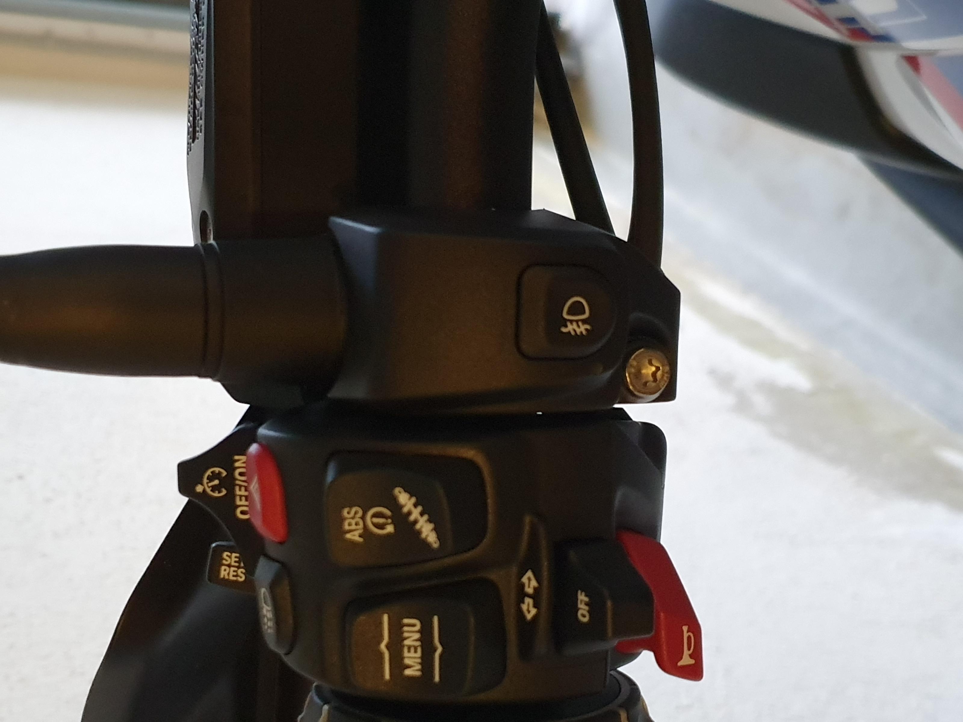

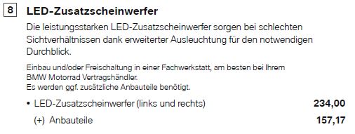

Hallo Biker,
Hat jemand von euch die originalen BMW LED-Zusatzscheinwerfer nachrüsten lassen oder sie schon mitbestellt. Anbau an der normalen 1250 GS exclusive, nicht an der Adventure. Wird vorne mit einem Halter unter dem Schnabel angebaut. Ich suche hierzu Detail Bilder im angebauten Zustand inklusive Schalter. Preise wären auch toll.
Es gab schon mal hierzu ein Thema. War aber nicht so dolle.
Im Zubehör Katalog findet man nur dieses ohne Bebilderung.

Danke bis hier hin. Das Video kenne ich. Es zeigt was Licht ausmacht. Ich suche Detail Bilder im angebauten Zustand inklusive Schalter. Preise wären auch toll.

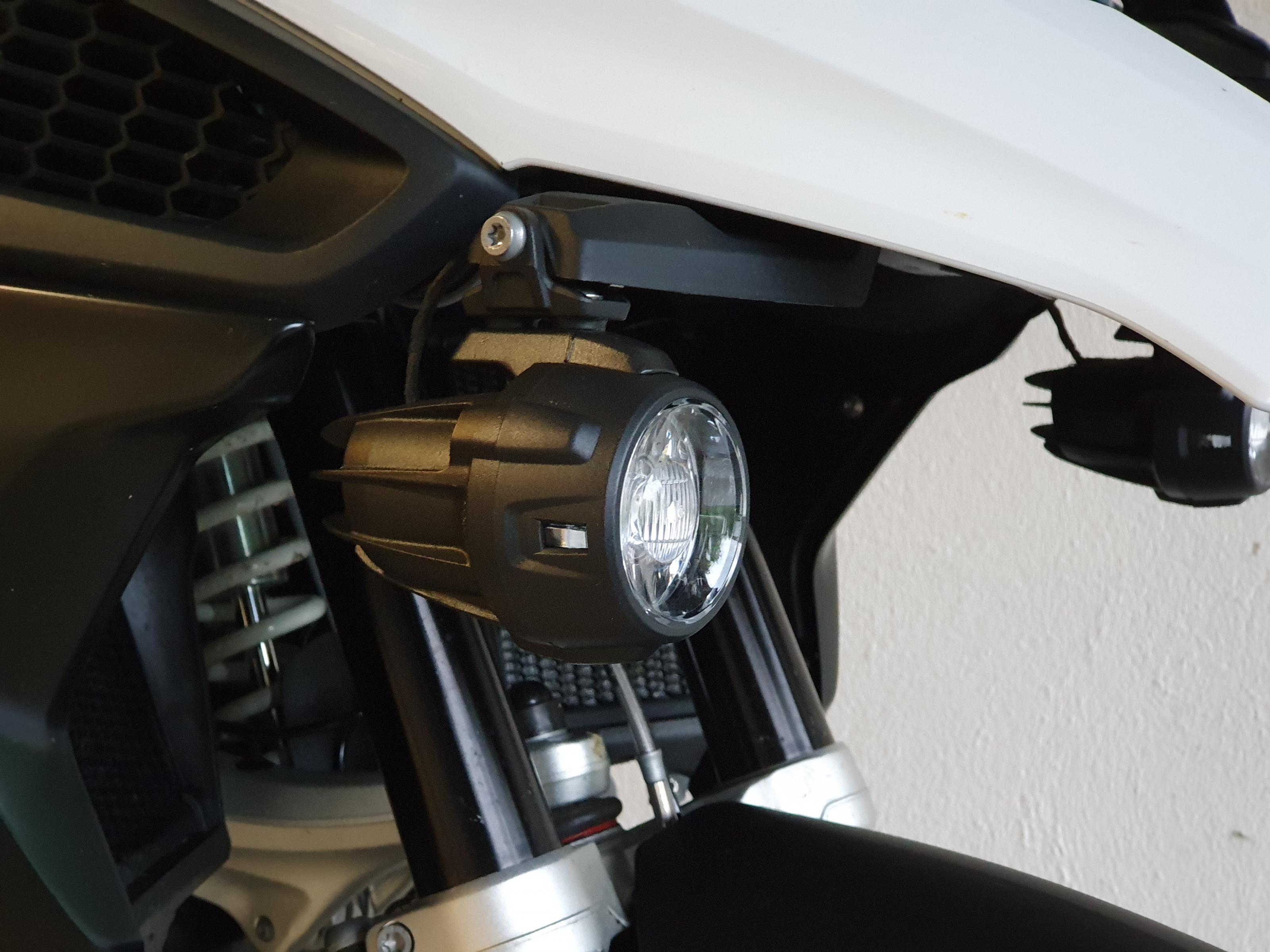

wiko
wiko
05.07.2013
266
Preise gibt es z.B. bei Leebmann 24 oder original beim Händler erfragen.
https://www.leebmann24.de/bmw-ersatzteile/view/btindex/?series=k50&typ=0j91&og=07&hg=77
Bestehet im Wesentlichen aus LED-Zusatzscheinwerfer, Halterung, Kabelsatz und Schalter.
Selber einbauen geht, dauert etwas.
Um den Kabelsatz mit dem Kabelbaum zu verbinden, muss der Schnabel weg.
Hierfür zuvor die Tank Seitenteile.
Jedoch hierfür zuvor das Tank Mittelteil.
Auch alles so in der Einbauanleitung beschrieben.
Im Anschluss musst du die Scheinwerfer (die originalen mit dem original Schalter zumindest) vom Händler frei schalten lasen.
Sonst geht nix.

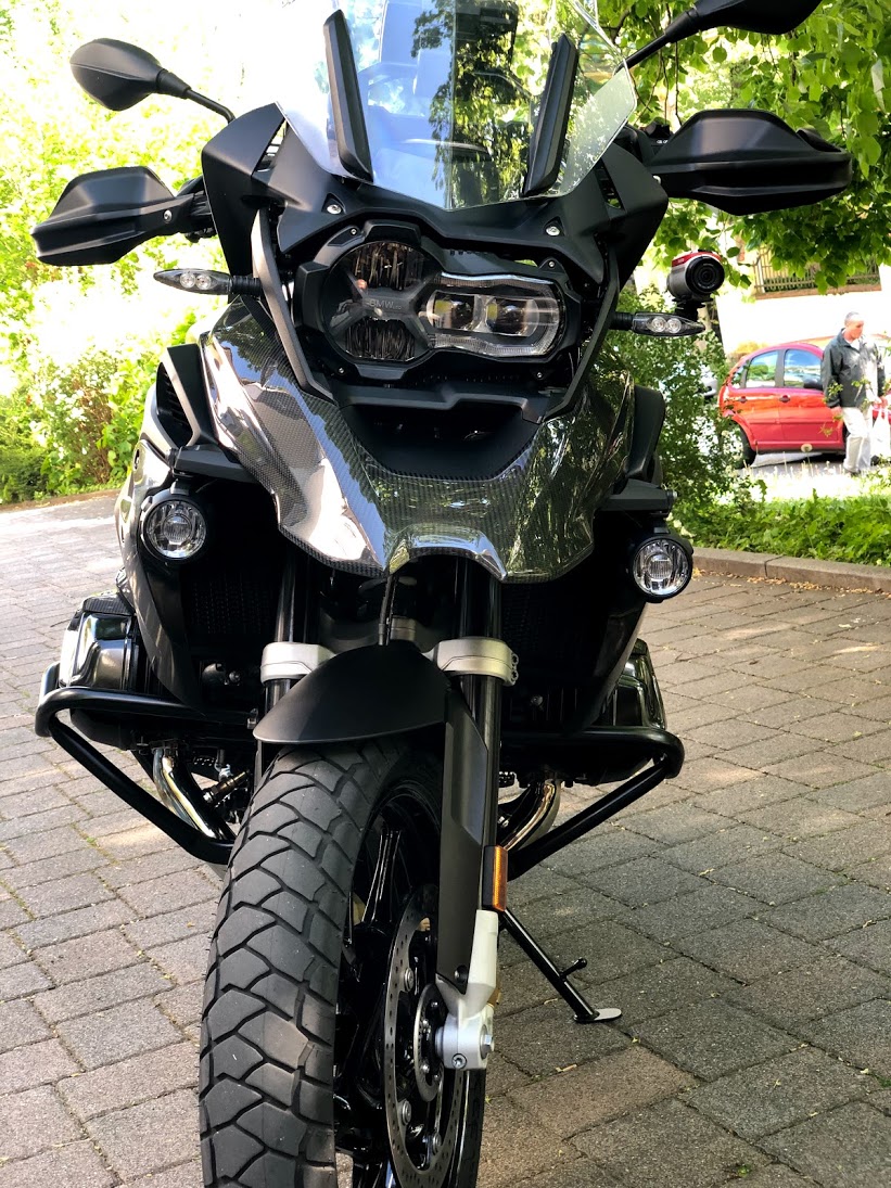

Meine Zusatzscheinwerfer funktionieren in Verbindung mit dem TFL. Rally 2018 vom Freundlichsten in Ansbach montiert.
