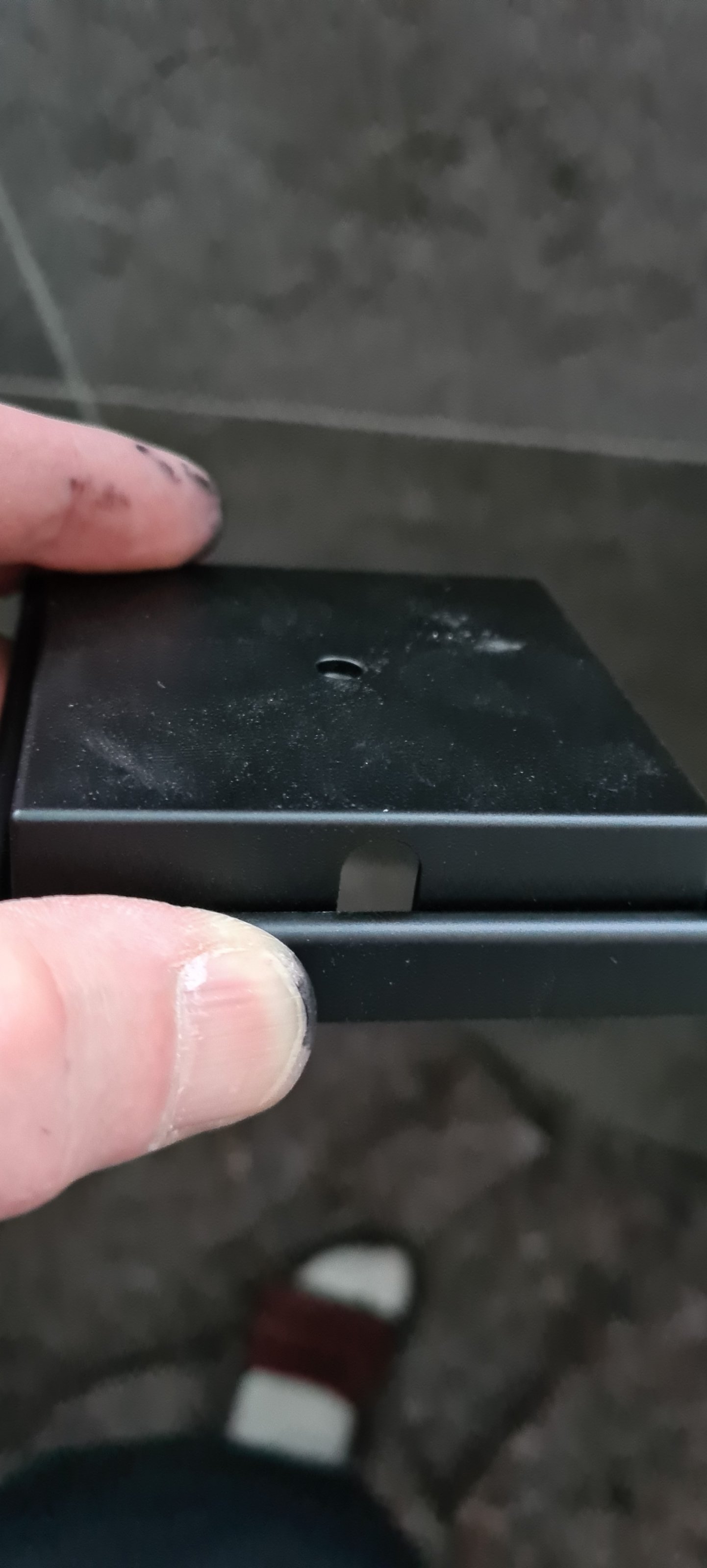

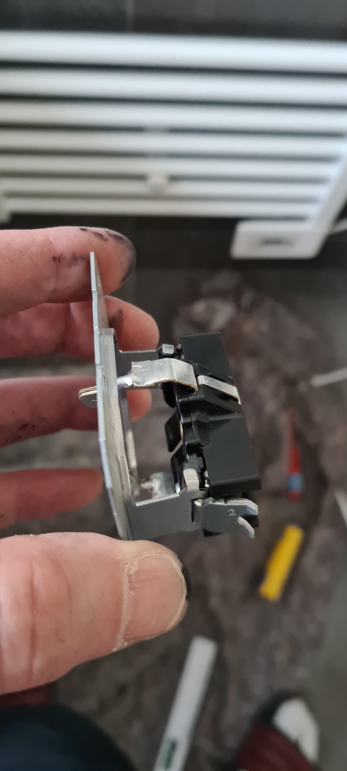

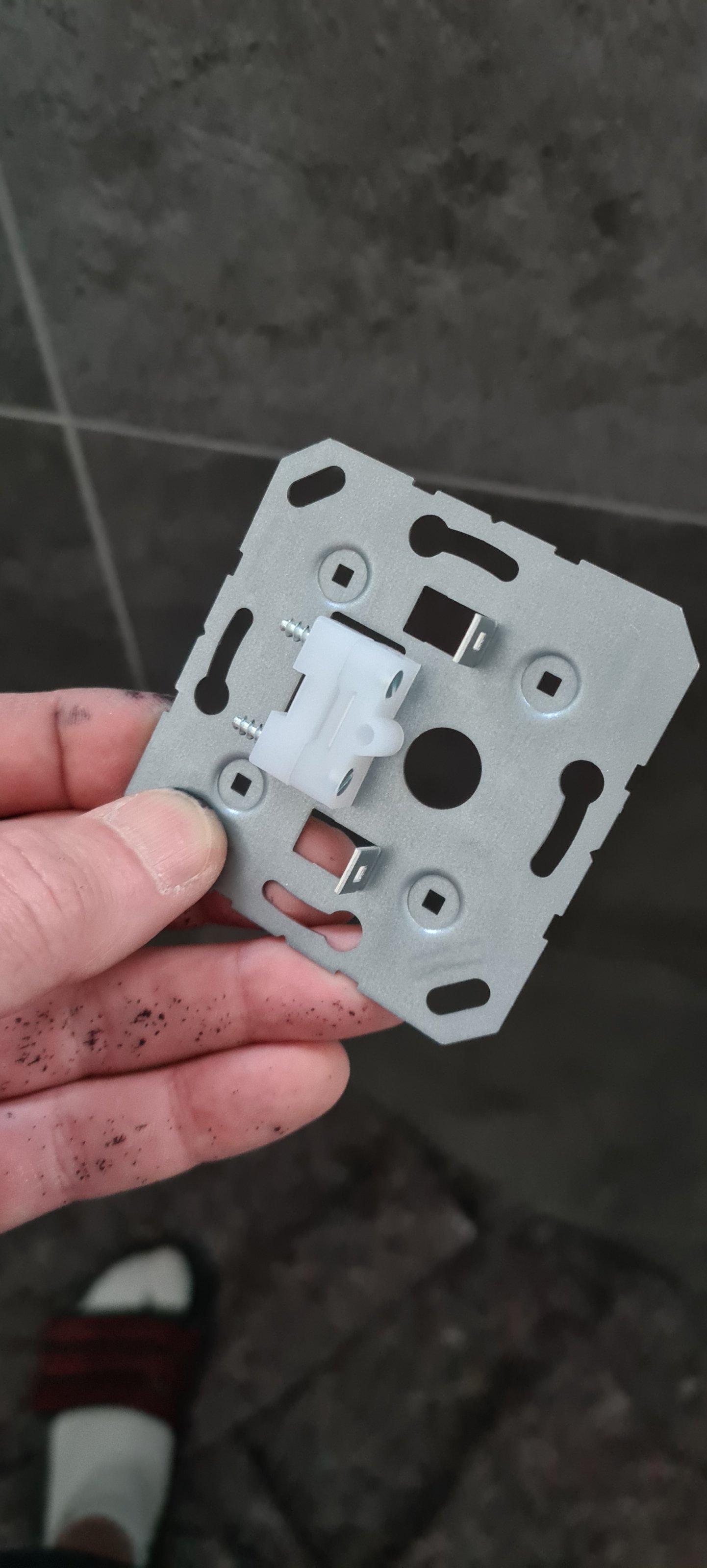

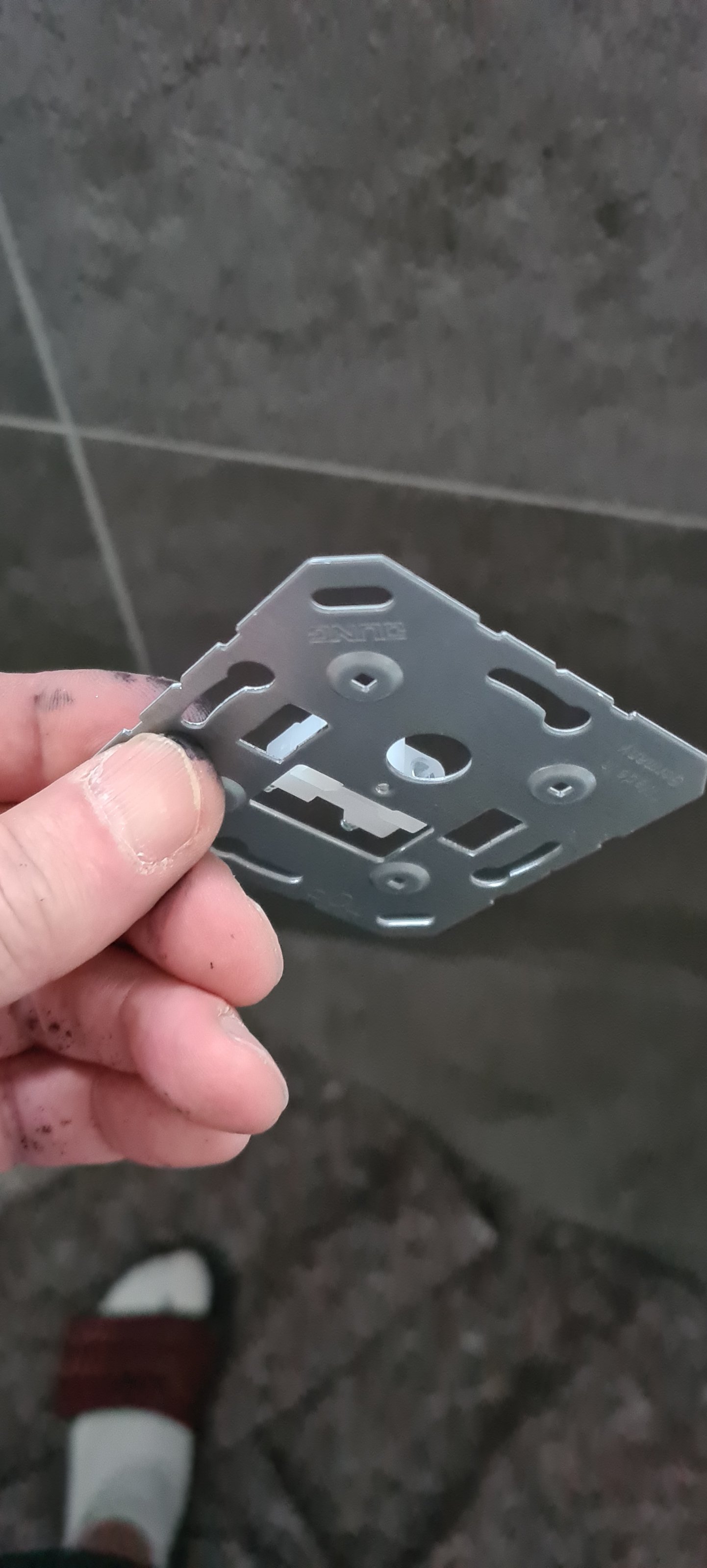

Jetzt hab ich diesen Leitungsauslass von JUNG für den Handtuchheizkörper-Fest-Anschluss und bin offensichtlich geistig zu begrenzt: der hat keine Krallen!!!
Wie bekomme ich diese Teile (Ltg.auslass) in der (eingegipsten) UP-Dose oder irgendwie anders fixiert? Fehlt da was oder bäbb ich den Metalleinsatz mit Montagekleber an den Fliesen fest?

So wie ich das erkennen kann, helfen Geräterschrauben zur Fixierung.
Das "Blech" wird mit den Schrauben in den "Bohrungen" der UP-Dose fixierte
Geräteschrauben! Keine Spax o.ä.!
Geräteschrauben gibt es in fast jedem Baumarkt in unterschiedlichen Längen.

JUG, danke herzlichst, hatte ich befürchtet, Dose liegt ca. 1cm unter Gips und Schraubenlöcher sind zugegipst...

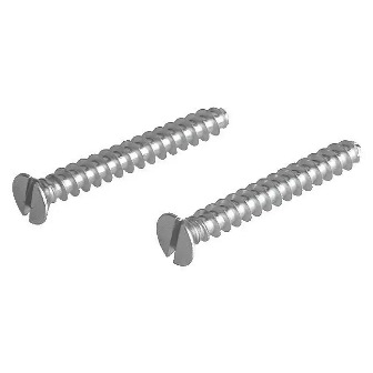

Die UP Dose hat mindestens 2 Aufnahmen für folgende Schrauben die es in verschiedenen Längen gibt.
Damit solltest du die Platte befestigen können.

Putzausgleichringe muss man auch mit Schrauben in der UP-Dose verschrauben. Da kann er auch gleich die Platte verschrauben.
@Reiner_Remstal
Du musst nur am Rand leicht etwas vom Putz abklopfen. Wird ja vom Rahmen verdeckt.

Sodele,
danke Euch @ALLEN für die Hinweise, habe die langen Schrauben im Baumarkt geholt (danke explizit dafür dem Tippgeber...), den Gips rausgeklopft und vorher bissle Fliesenloch geweitet - passt, sitzt und hat auch Luft!
Merci für Eure Hilfestellungen!:smile:
