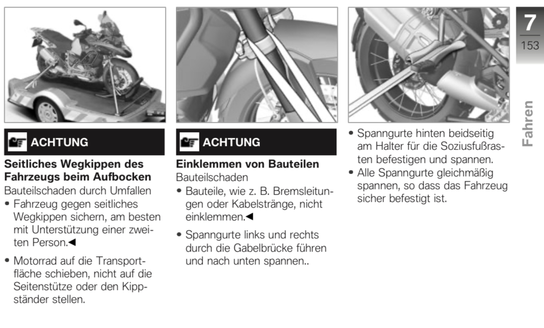

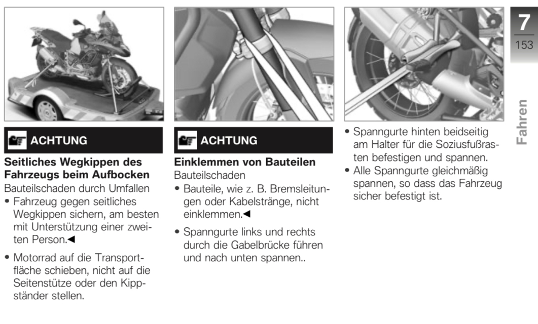

Sprichst Du von einer Boxer GS(A)? Dann glaube ich nicht, dass die Befestigung an der Gabelbrücke im Handbuch beschrieben ist (auch wenn es oft so praktiziert wird).
In der mir vorliegenden (und auch zum Download erhältlichen) Anleitung auf Seite 153. Da brauche ich nicht glauben.

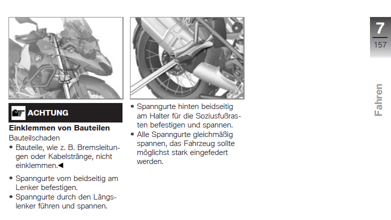

Nun, da wir jetzt Glaubensfragen thematisieren, hier ein Auszug aus "meiner" Bedienungsanleitung zur R1250GS:
So kenne ich das in der Vergangenheit auch für die 1150GS und 1200GS (K25)
Aber vielleicht hat BMW nun eine Änderung vorgenommen.

Da gabs dann tatsächlich ne Änderung:
