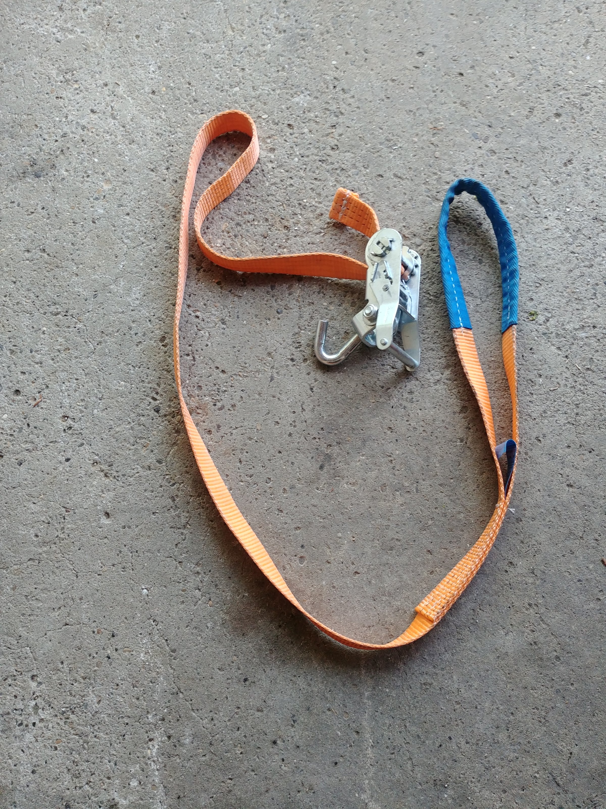

Tach denn,
zum Thema "Lenkerenden-Gurt" zurück:
Ich würde NIEMALS ein Motorrad über die Lenkerenden abspannen. Das mag möglich sein, wenn man mit seiner GasGas fürs Wochenende in den Wald geht, aber für alles was größer ist: niemals. Für die BMW gibt es da verschiedene Argumente:
  • Die Lenker sind sicherlich für hohe Belastungen ausgelegt. Aber beim Transport können Kräfte entstehen, die den Lenker runinieren.
  • Wie schon weiter oben gelesen ist auch die weitergehende Konstruktion nicht für diesen Lastfall ausgelegt.
  • Wenn man an der gefederten Masse (also am Motorrad, nicht am Rad) abspannt, müsste man vorn bis Anschlag spannen (sonst bleibt Bewegungs-Potential im Bike). Die BMW-Gabel mag das aber nicht (dauerhaft).
Ich hatte mir mal extra Schlaufen-Gurte machen lassen (bis 1.500 daN zugelassen). Die kann ich z.B. an der unteren Gabelbrücke einhängen (wie von BMW vorgegeben) und dann verspannen. Und dann geht da gar nichts mehr.
Die Abspannung hinten, laut BMW an den Soziusrasten, ist meiner bescheidenen Meinung nach nur für die Rennleitung. Denn die Kräfte (z.B. beim Bremsen) führen nach vorne - da muss es halten. Wichtiger scheint mir eine zweite lockere, vorwiegend seitliche Befestigung im Bereich Lenkkopf. Die sollte nicht tragen (müssen), sondern nur auffangen, falls an der wirklichen Abspannung mal was versagt.
Grundsätzlich würde ich den Vorgaben des Herstellers (das verbotene Buch) vertrauen. Unerheblich ist dabei für mich, wie das Bike beim Transport aus dem Werk in der Kiste verspannt ist, denn da sind z.B. keine Räder montiert - der Lastabtrag funktioniert da ganz anders. Und dann steht die Transportkiste meist quer auf dem LKW. Die Kraftrichtungen sind somit auch nicht vergleichbar.
Gruß, Markus

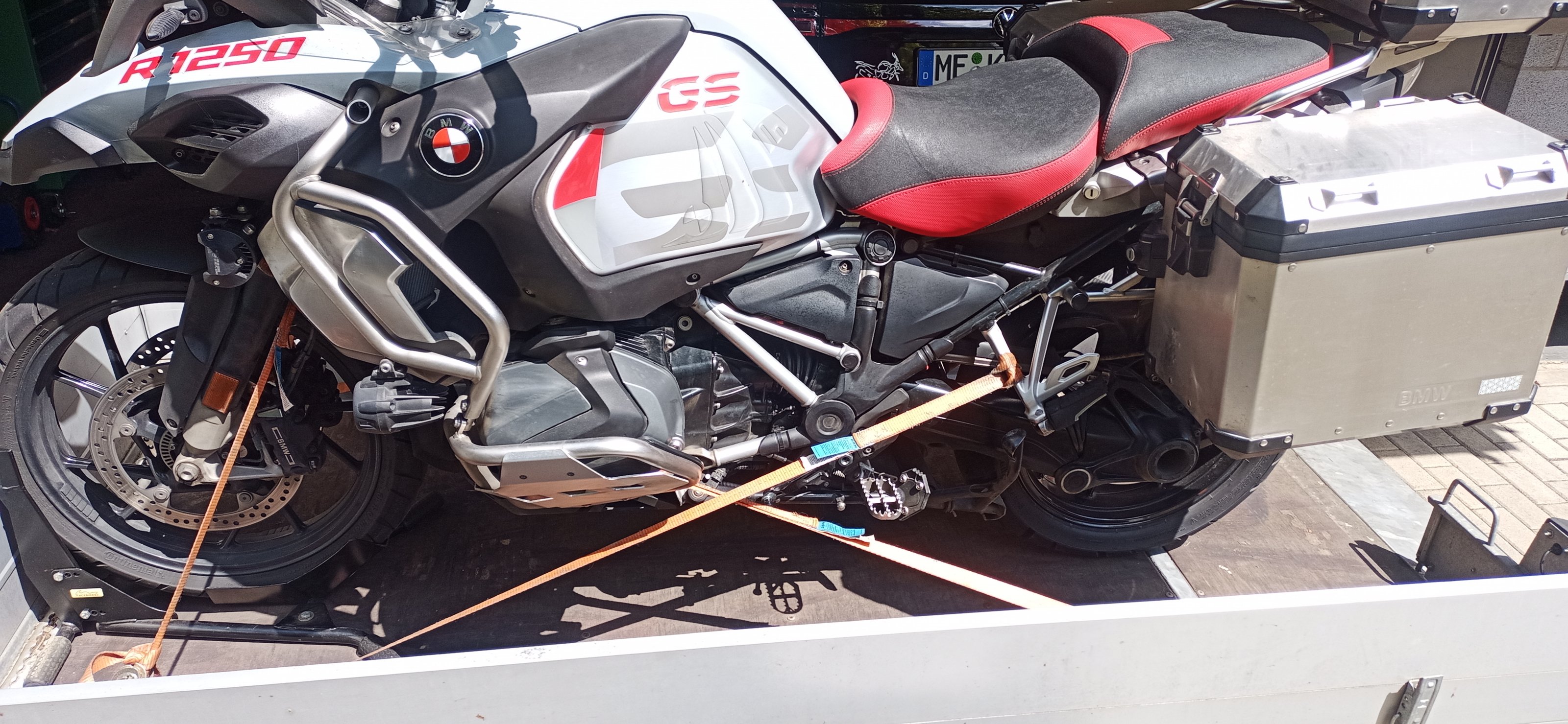

Kurvenking
Kurvenking
27.06.2022
1.002
Wie sollen denn, deiner bescheidenen Meinung nach, die Bremskräfte aufgefangen werden, bei einem Gurt, der nach vorne abgespannt ist? Eine Bordwand oder Radbügel oder Radwippe sind nicht geeignet, die Kräfte aufzunehmen. Es muss nach hinten abgespannt werden. Ein Abheben des Hinterrades im Falle eines Falles zu verhindern ist auch nicht verkehrt.
Keusebube
Keusebube
07.04.2022
120
Süddeutschland
R1250GS
In Bezug auf das abhebende Hinterrad gebe ich Dir uneingeschränkt Recht. Gerne kannst Du auch das seitliche Ausbrechen den Hecks in Kurven anführen. Ich kann mir diese Lastfälle aber nicht wirklich vorstellen (welche Bremsleistung müsste das Zugfahrzeug auf die Straße bringen, um ein Motorrad zum Überschlag zu bringen ...)
Da die hinteren Abspannungen nicht in Fahrtrichtung nach hinten spannen, sondern in aller Regel zur Seite, können sie keine Bremskräfte aufnehmen (einfaches Rechenspiel, Gewicht * Winkelfunktion). Die Bremskräfte müssen somit anderweitig aufgenommen werden. Normal über die Wippe / Bordwand / ...
Andi#87
Andi#87
07.11.2010
21.389
42781
R 1250 GSA 2019
Was natürlich maximal falsch ist. Die können im 0° Winkel 100% Bremsleistung aufnehmen. 0° geht aber nicht, also wenn sie, so wie BMW schreibt über die Fußrastenaufnahme abgespannt ist, immer noch mindestens 80%, wenn nicht mehr. Kommt halt auf den Winkel an. Und wenn man keinen Platz hat, einen gescheiten Abspannwinkel zu nutzen, muss man es eben über Kreuz machen.
