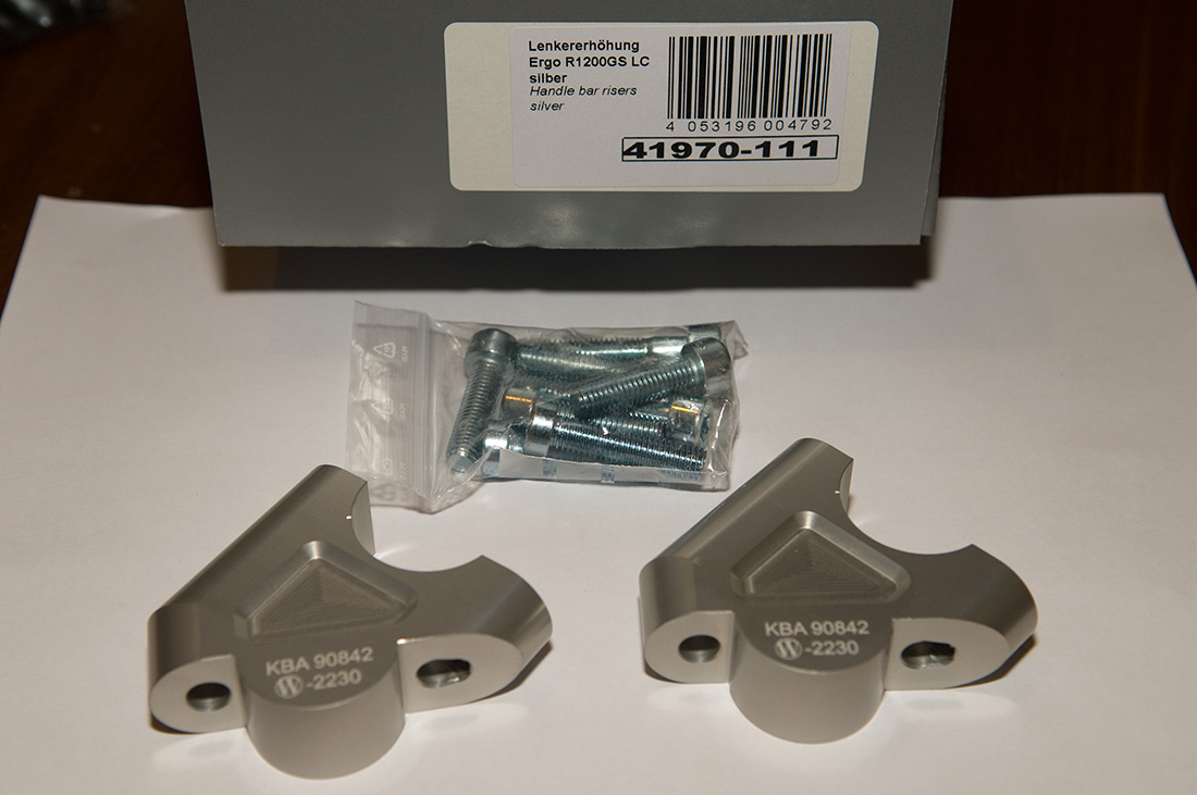

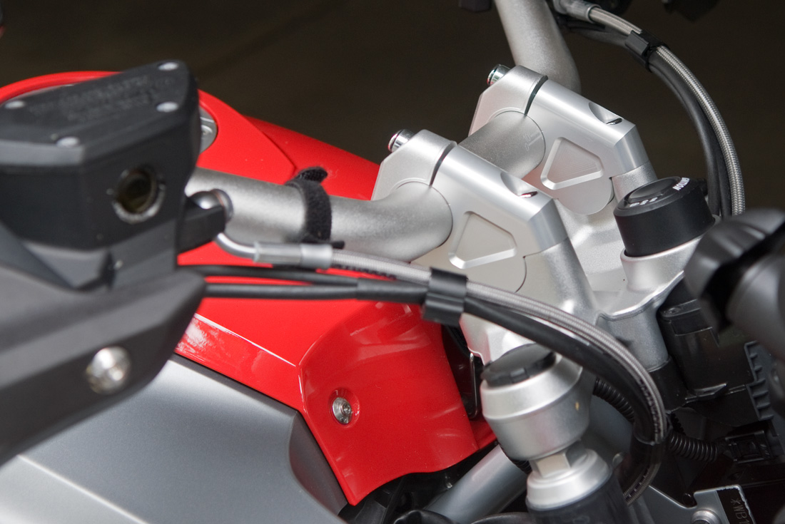

Hallo Jupp,
die genannte Wunder-xxxx Erhöhung habe ich zwar bislang erst an meiner R1200GS LC verbaut und dort keine Veränderungen der Leitungen vornehmen müssen; evtl. etwas anders befestigte Kabelbinder.
Mit derselben Art.Nr. bietet WunderXXX diese Erhöhung für die R1250GS LC an und auf Anfrage wurde mir dafür auch schon per Mail (als PDF Dokument) die passende ABE zugesendet. Also gehe ich schon mal davon aus, die paßt ohne Veränderungen auch an meine zukünftige R1250GS LC.

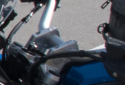

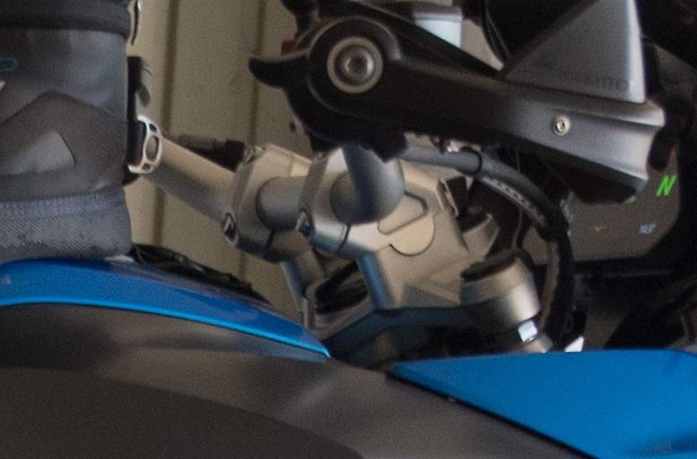

Hallo Racingred,
der Spalt sitzt auf der falschen Seite,du musst erst die vorderen Schrauben anziehen .siehe hier
Da ich nicht weiß welche Kräfte in beiden Richtungen (Beschleunigen/Bremsen) auf den Lenker wirken, mache ich das so, wie es vorgesehen ist - Anschluß vorrne, Spalt fahrerseitig.
Update :
Ich habe die Lenkererhöhung von Wunderlich erst dies Jahr an meine R1250GS montiert (vormals an der LC). Die Spalten sind hinten (fahrerseitig).
