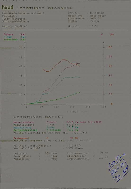

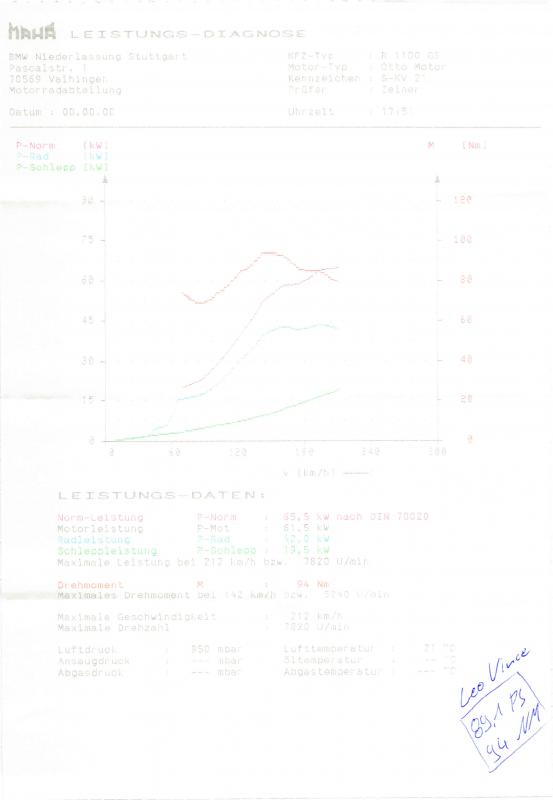

Huhu, also es sieht nun so aus dass die Kuh nun mit Leo Vince 88ps / 94nm. Finde das Ergebnis nicht schlecht hehe :)

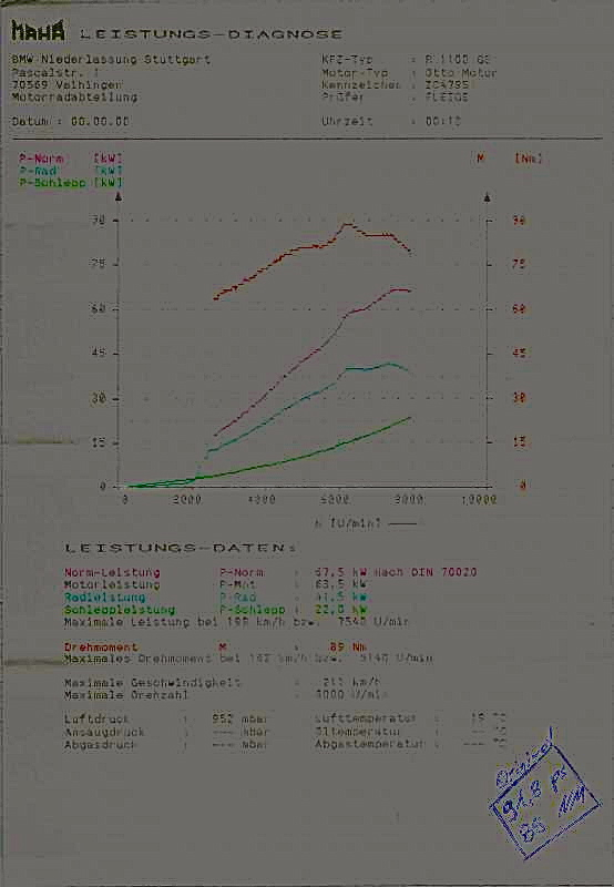

Leistungsdaten mit original Dämpfer: 91,8 PS und 89 NM
Leistungsdaten mit Leo Vince SBK: FOLGEN !
gibts dazu auch ein diagramm?
am besten mit beiden kurven ...
generell klingt das ergebnis fürs landstrassenfahren nicht schlecht, wenn die kurve unten fülliger geworden ist.

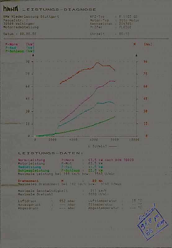

Man kann es etwas schwer erkennen aber hier habt ihr die Prüfstandsläufe! :)

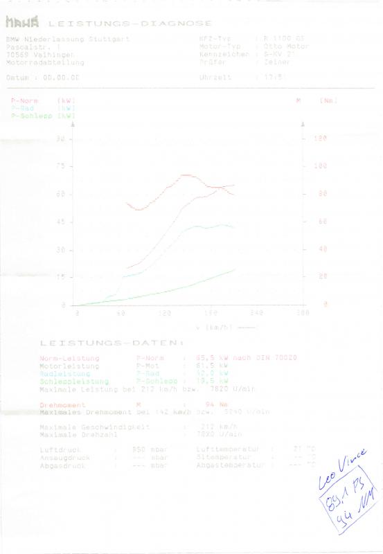

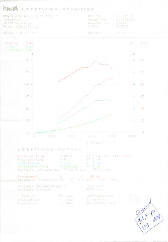

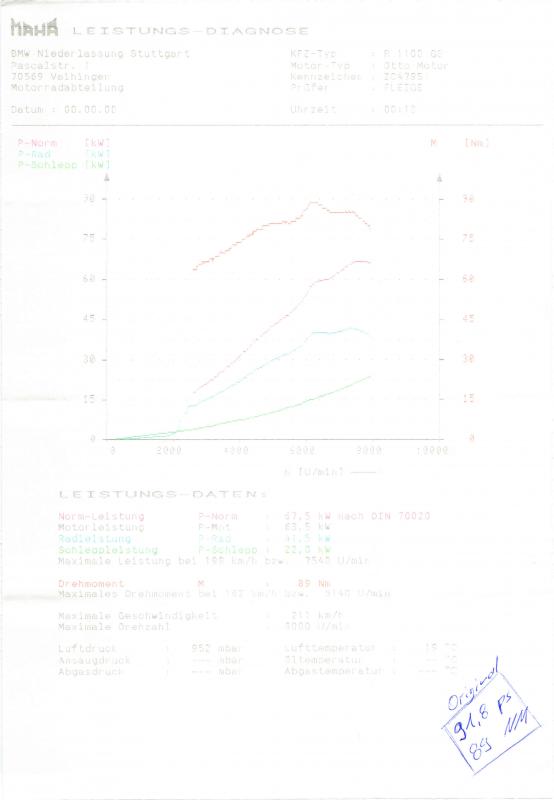

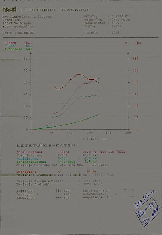

Hab das mal nachbearbeitet... so sieht man was ;-)
sehr interessant. Danke an Yellowbrick...

Hi, genauso habe ich es mir gedacht. Tierischer Leistungsverlust beim Leo, ich bau das Teil sofort ab, ist eh viel zu laut der Sportauspuff!???
Jetzt mal ernsthaft, das ist der Beweis das es meist nur subjektives Empfinden ist.

Du hast die Diagramme schon angeschaut oder? Der Leo macht mehr Newton und -3ps bei 8kg gewichtsersparnis..
?? Nix verstehen ??

mal abgesehen davon, dass die erzielten Werte recht nahe bei einander liegen und eine gewisse Meßtoleranz ohnehin dabei ist, spricht der miserable Drehmomentverlauf ziemlich deutlich gegen den Leo.
Nix verstehen?? Das muss mit dem spätpubertären Alter zusammen hängen :D
Ist -3 Ps kein Leistungsverlust?
Doch, aber das hat er noch nicht begriffen...

Ich habe es begriffen. Wermeint bei einem Motorrad mit 240kg leergewicht wegen 3ps hin oder her so einen Aufstand machen zu müssen der soll den Leo eben weg lassen. Ich finde die massive Gewichtsersparnis und den für meinen Geschmack wesentlich besseren Sound toll.

Hi
Spitzenwerte sind uninteressant. Die Einen "handeln" mit PS, die Anderen mit Nm.
Weshalb ist das eine Diagramm eigentlich in km/h, das andere in 1/min?
Wichtig ist der Verlauf. Und da sagt mir das Diagramm des Leo, dass das Ding einfach zum "dranschrauben" gedacht ist aber vom Hersteller in keiner Weise auf den Motor abgestimmt wurde.
Bestätigt im Prinzip das was ich schon immer über diesen Plärrtopf sage. In einem kleinen Drehzahlband ist er der Serienanlage überlegen, ansonsten einfach nur laut ("boah eyh, der geht!!") und unharmonisch. Die etwas geringere Spitzenleistung habe ich prophezeit obgleich ich den Unterschied als "praktisch uninteressant" definieren würde.
Beim "Restverhalten" ist aber der Wunsch der Vater der Hoffnungen.

Ich bin mir ziemlich sicher, dass kein Schwein die 3 PS mehr oder weniger wie auch die 5 Nm im Fahrbetrieb merkt.
Kann aber auch sein das ich nur ein Grobmotoriker bin :rolleyes:.
