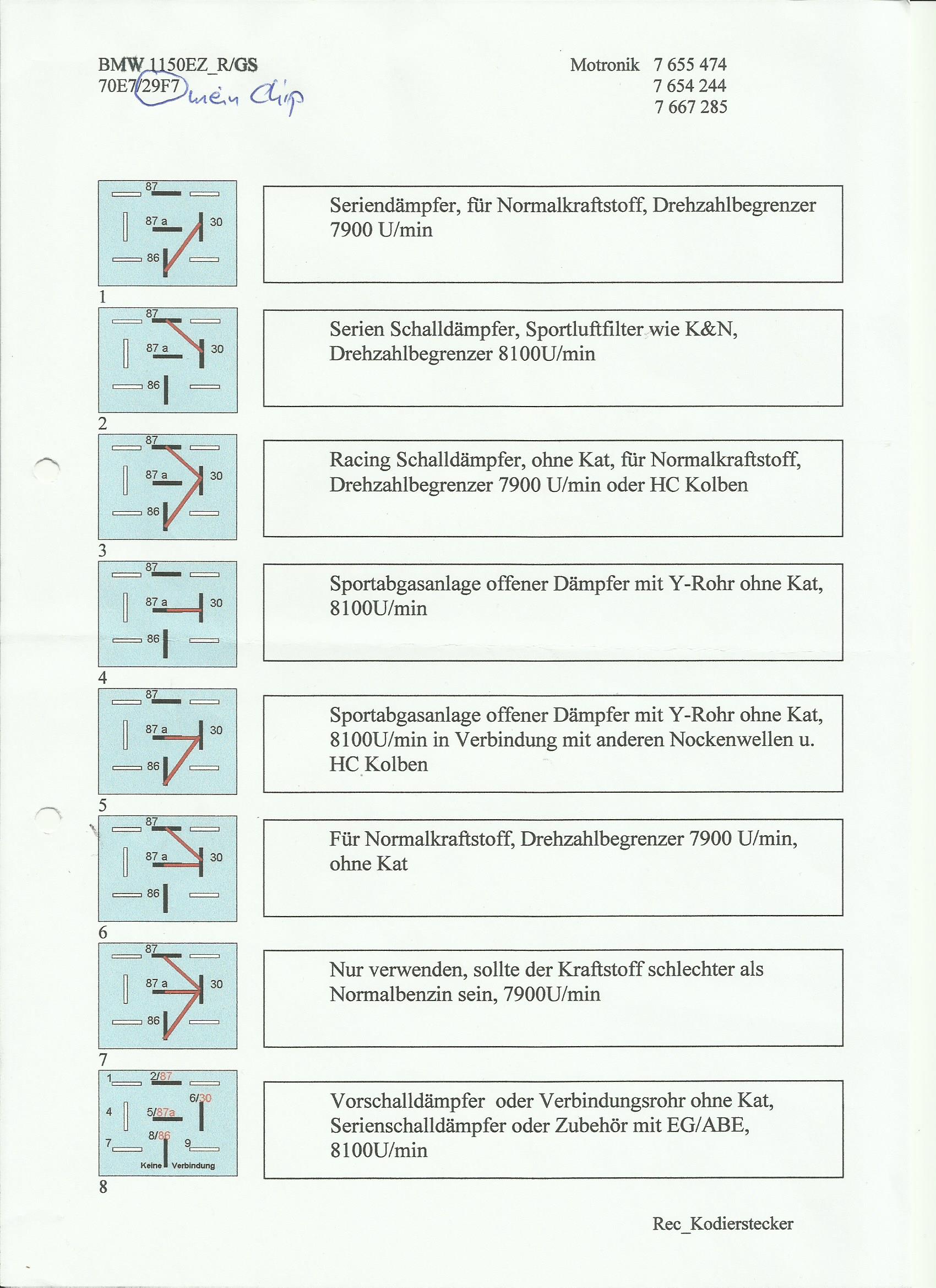

Bei meiner Konfig kamen von den 8 anwählbaren Programmen von vornherein nur 2 in Frage. Und welches davon das beste war, hat man schon per Popometer gemerkt. Und war natürlich auch das von Liedke empfohlene.
Zur Sicherheit hatte ich die ersten Wochen nach dem Umbau noch eine Lambda-Anzeige incl. zweiter L-Sonde verbaut. Einfach, um kontrollieren zu können, ob das L tatsächlich im grünen Bereich verbleibt.
Als echtes Tuning-Tool taugt der Liedke-Chip für sich alleine sicher nix.
Ich hab mal die möglichen Programme meines (1150!) Chips eingestellt. Die Programme sind bei den 11ern sicher die gleichen, aber eben nicht unbedingt so geschaltet.
