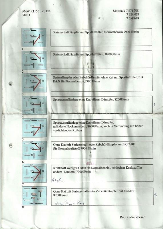

Hi Machtien,
ist das noch "meine" oder etwa Deine ewige Baustelle? Fährt die wieder?
Ich schau mal, ob ich noch was finde...
LG,
Rainer
Edit:
Hab leider niGS mehr von der DZ gefunden.
Aber ein paar handschriftl. Notizen zu einem Rennkuh-Chip (Welsch) zudem exakt die gleichen Kategorien gelistet sind wie beim Liedke-Chip. Inclusive handschriftlicher Notizen über verschiedene gemessene CO-Werte.
Demnach hat die Schaltung komplett ohne verbundene Kontakte - also ohne Codierstecker - die Funktion:
Vorschalldämpfer oder Verb.-Rohr ohne Kat, Seriendämpfer oder Zubehördämpfer EG/ABE 95 Oktan oder mehr.
Damit gemessen wurde CO 0,1 bis 0,7 %.
Alle anderen - überhaupt in Frage kommenden Schaltungen - ergaben Werte um 3 % bis 7%.
Also anscheinend wäre das die am beste passende Option fürn TÜV. Einen Versuch ists wert.
Das Bild schick ich Dir per WA.
LG, Rainer

Hallo Machtien,
vielleicht hilft dir das. Ich hatte einen DZ Chip mal für einen Freund besorgt, aber nur für kurze Zeit eingebaut und daher misamt dem Plan wieder verkauft.
Ich meine mich dunkel zu Erinnern, dass wir ganz ohne Steckbrücke gefahren sind.
Grüße Volker

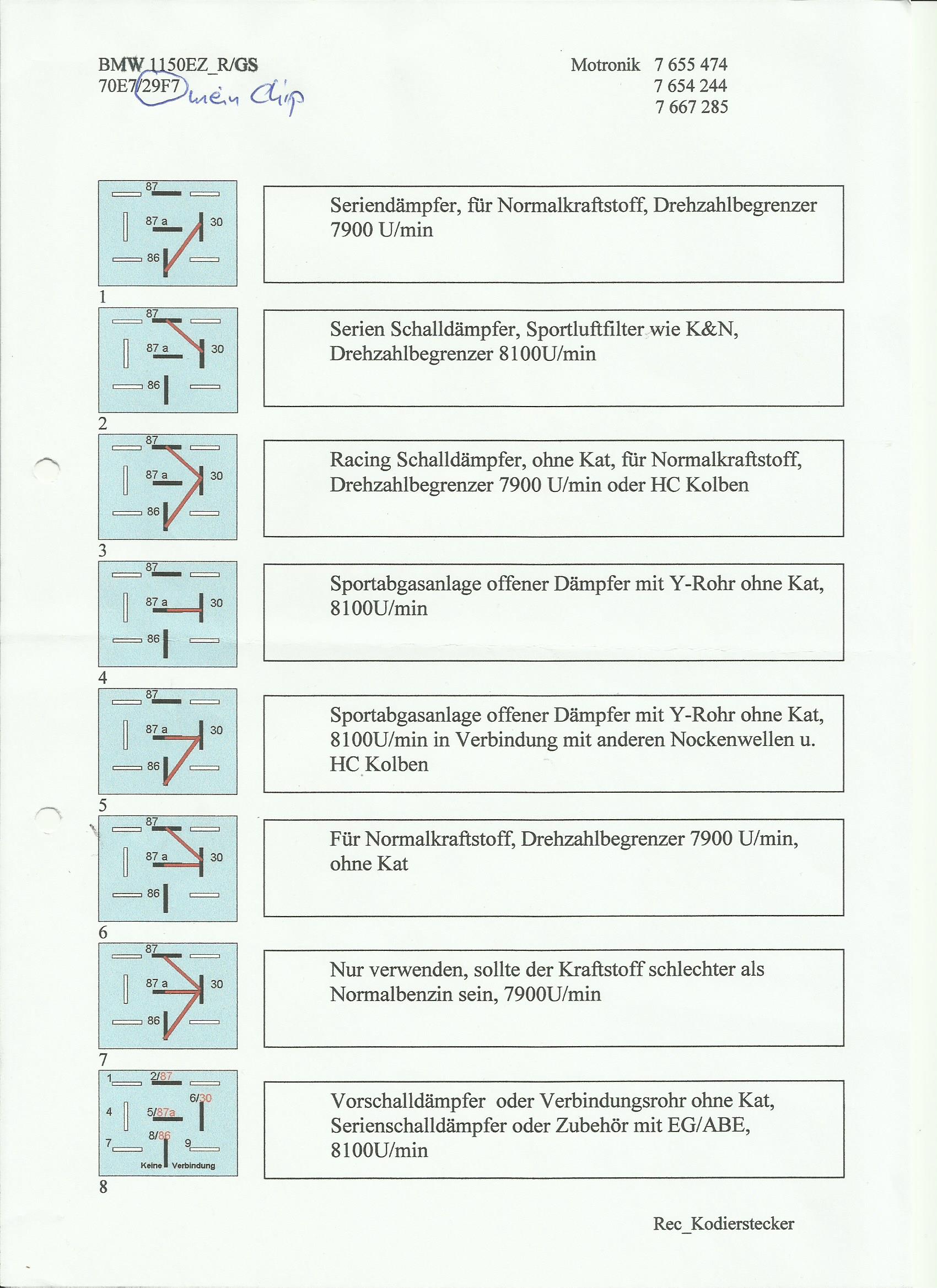

Ich hab zum Vergleichen mal noch meine eigene Liste für den EZ-Chip beigelegt.
Die Versionen EZ/DZ unterscheiden sich wohl nur ganz marginal, Die Beschreibungen sind fast wortgleich und auch die Auflistung ist in der Reihenfolge identisch.
Wenn auch Volkers Erinnerungen Richtung Null-Brücke tendieren, würde ich´s damit einfach mal beim TÜV probieren.
Und wenn der TÜVie den Kopf schüttelt, kurz hinterm Rücken umstecken...hüstel!... und nächsten Versuch wagen. Mehr als 2-3 sinnvolle Maps sind ja nicht vorhanden. In diesem Fall ist eine kleine "Spinne" aus 3-4 Kabeln mit Flachkontakten dran ideal...und natürlich der Spickzettel...

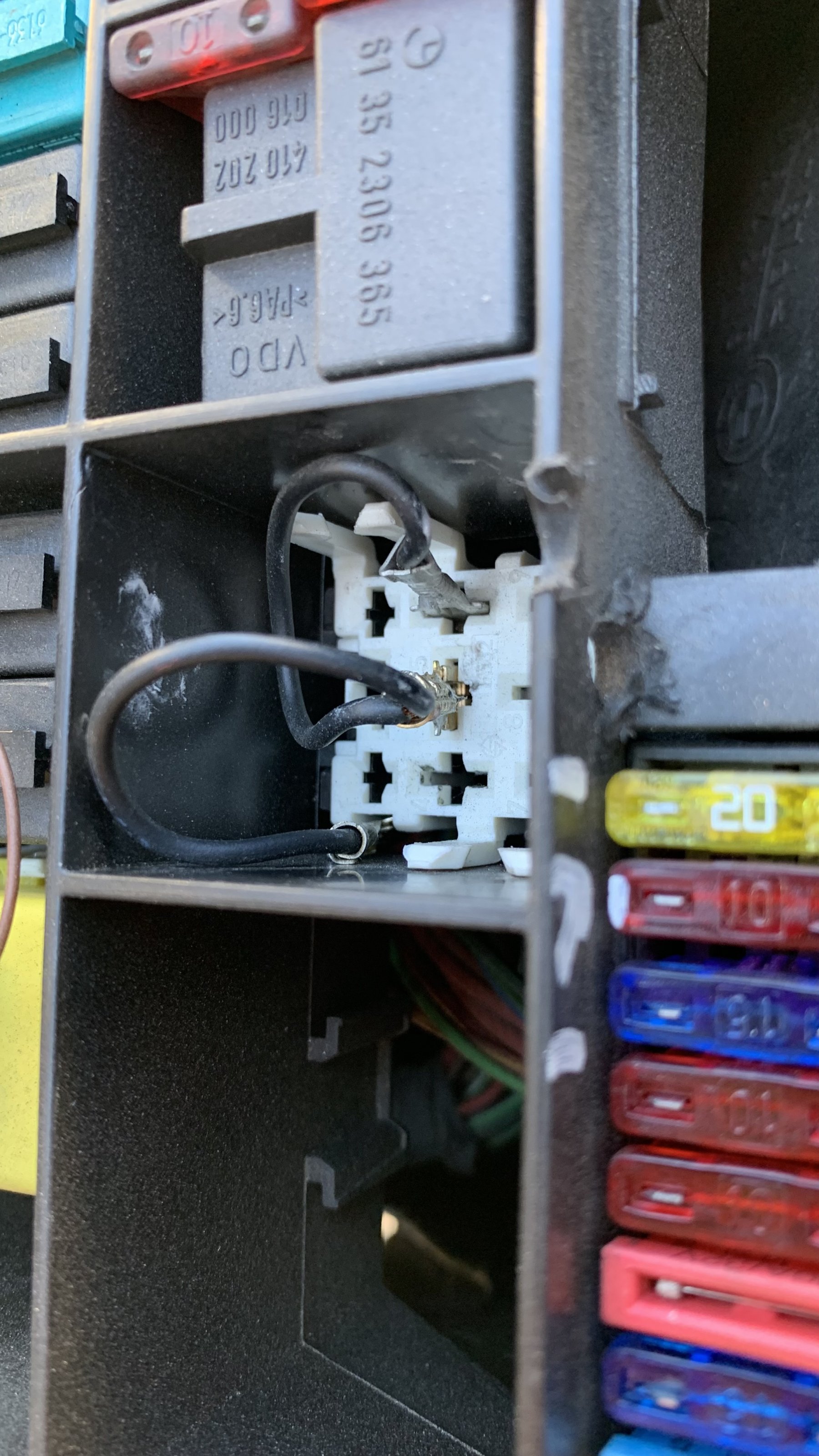

ich muß direkt mal nachschauen, welche Brücke bei mir gesteckt ist
Mach ich später auch mal. Habe ja praktisch die gleiche Konstellation mit SR komplett und Liedke EZ.
Fahren tut sie annähernd perfekt und AU war auch noch nie ein Thema....
Grüße Volker

welches Kennfeld ist denn bei Dir aktuell gesteckt?
Hast Du einen physischen, originalen Codierstecker, oder nur Kabelstücke mit Flachsteckern gesteckt? Machma´n Foto!

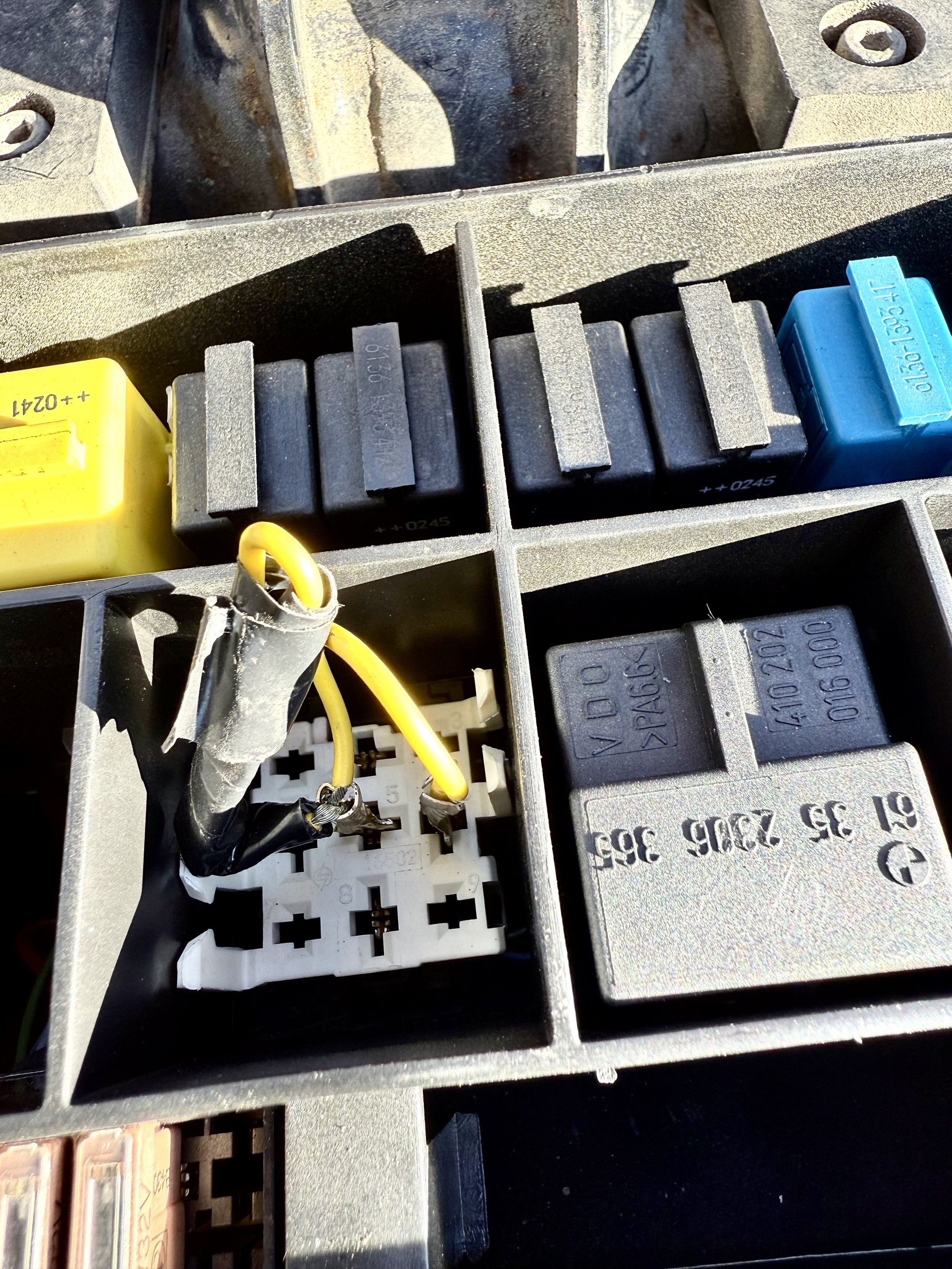

Moin Rainer,
ein Foto kommt morgen!
Ich habe aber mal reingeschaut und konnte auf den ersten Blick keine Variante auf den Bildern finden, die der Steckung bei mir nahe kommt. Es ist kein Kodierstecker, sondern gesteckte Verbindungen.
Zum Magertod ohne Chip kann ich nur auf die über 300.000 Km meiner ersten 1150er mit SR Anlage und eben ohne Chip verweisen, die bis zum unsäglichen „Spezialistentuning“ problemlos lief.

So sieht’s aus. Steckte meine Werkstatt mal so, nachdem sie die anderen ausprobierten.
