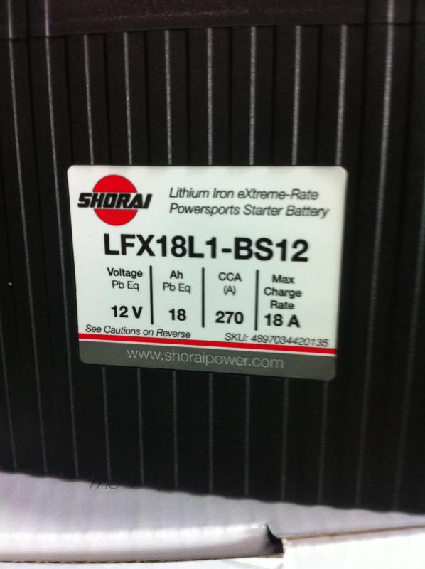

Diese
Batterie ist auch sehr klein und leicht, Haltbarkeit ?? Sollte aber gut seinIMG_0543.jpg

Hab ich auch schon gefunden, allerdings finde ich keine Bezugsquelle für Shorai in D. Boxer Design wird zwar als Händler gelistet hat diese Batterie aber nicht im Angebot. Kennt jemand andere Quellen?

Muß es DE sein? Schau mal auf die Insel!

Die Auswahl ist groß, welche passt für die HP? Die der HP ist doch kleiner als die der 12er GS, oder?
War das bei Shorai nicht so, daß die nicht die tätsächliche Kapazität angegeben haben, sondern den Vergleichswert der entsprechenden Bleibatterie? Wie z.B. mit tatsächlichen 7,5 - 10AH LiFePo dreht der Anlasser so flott wie mit 18Ah Blei, und deswegen auch mit 18Ah gelabelt?
Du kannst online direkt bei denen bestellen: Shorai Europe - Where to buy die sind auch auf der Intermot...vielleicht verkaufen Sie Dir auch direkt da ne Batterie...
einfach Modell auswählen und bestellen, für meine 11er käme die Batterie auf ca. 261 Euro Versand...

...Du kannst online direkt bei denen bestellen:
Die LFX18A1-BS12 wird da für die HP angegeben...
... einfach Modell auswählen und bestellen...
Wenn ich das richtig rechne sind kr1459,- + kr 65,- Versandkosten = €205,-
Kaufe ich in der Bucht oder bei Amaz.. sind es $140,- -150,- + $15-30 Versandkosten, macht dann max €140,- + Zoll und Rennereien??
