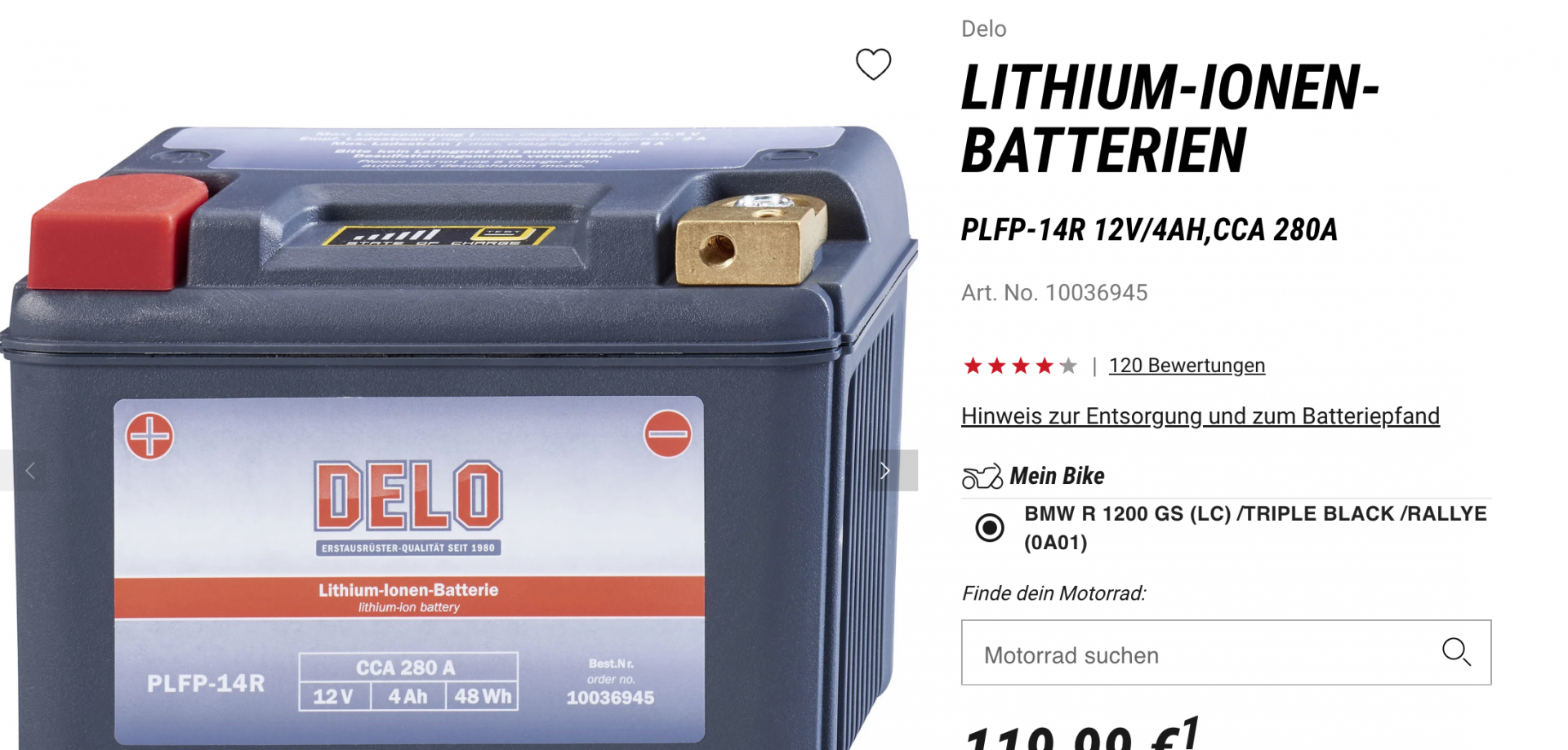

Brauche neue Batt. Daher meine Überlegung ob nicht mal eine Li-Io ausprobiere. Bisher immer nur GEL. Nun habe ich diese im Auge:
Zwei Dinge verwirren mich:
1. Ich meine öfters gelesen zu haben, dass man Li-io Batt. NICHT auf Erhaltungsladung am Ladegerät belassen soll.
2. Laut Bedienungsanleitung meines orig. BMW Ladegerätes (unterstützt Li-io) kann man das aber ohne Probleme
Denn wenn 1. generell stimmt, dann ist eine Wechsel von GEL Li-io zumindest für mich Blödsinn. Denn ich habe eben keinen Bock die Li-io Batterie abzuklemmen oder auszubauen, auch wenn das easy geht. Meine GEL lade ich bisher immer über die Bordsteckdose ohne Probleme und eben auf Erhaltungsladung. Frage an die Gemeinde: Wie seht ihr das? Danke und Grüße

Für die gebotene Leistung viel zu teuer mit 119 Euro, und meiner Meinung zu wenig Reserven.
Ne Li-Ion hab ich in der 1250er wegen des wesentlich höheren Startstromes mit echten 8Ah und CCA 800A seit 3 Jahren drin (cs-batteries HDX-30) . Nie ausgebaut - weil direkt angeschlossenes Ladekabel unterm Sitz heraus geführt - und im Winter ca. alle 4 Wochen gemessen und wenn mal bei < 13.2 V dann bei > 5°C nachgeladen, was meist nach 30-60 min fertig war.
Jetzt gibt es nur noch die Nummer größer mit 1000A und 12 Ah für 179 Eur.
12Ah 12,8V Lithium HDX-40 Re-START Starterbatterie
Auch bei Minusgraden hab ich kein Problem, Zündung mit kompletter Christbaumbeleuchtung an zum Vorwärmen, während Jacke, Helm und Handschuhe angezogen werden (ca 2-3 min), dann starten. Zack, Motor an.
Zu der Ladestrategie wurden ja schon super Tipps gegeben.
Für die 60 Eur mehr tät ich an Deiner Stelle nicht lange überlegen und die 40er holen. Wären mir die wesentlich höheren Reserven und das dadurch beruhigende Gefühl wert.
Just my 2 Cents :zwinkern:

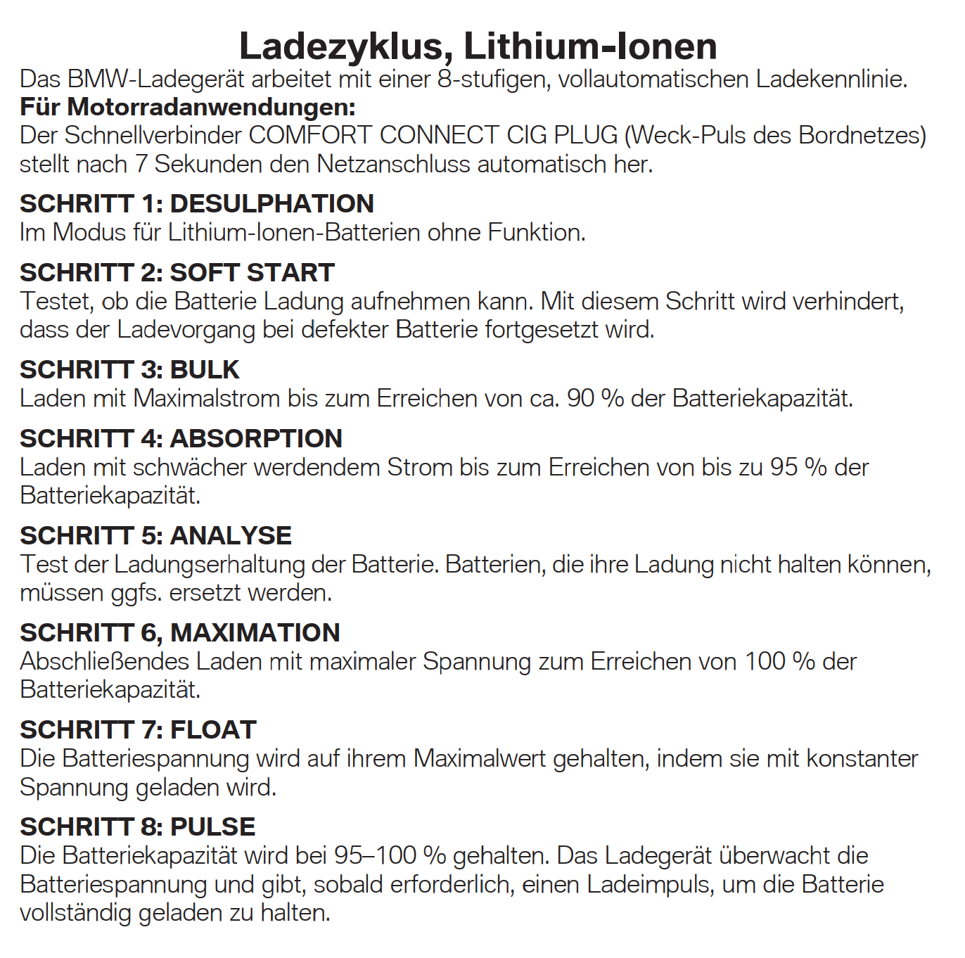

Anders, wenn die Batterie dauernd am Tropf hängt, der sie auf 100% Ladestand bringt oder hält, entspricht das auch nicht der Regel für einen Ladestand für optimale Lebensdauer einer Lihium-Batterie.
Laut Anleitung des orig. BMW Li-io Ladegerätes "pulst" das Ding bei Li-io auf 95 -100 % Von überladen kann somit eigentlich keine Rede sein.
Stimmt. Das Ladegerät macht das, was man üblicherweise von einem Ladegerät erwartet, nämlich die Batterie schnellstmöglich füllen und dann für maximale Einsatzbereitschaft sorgen.
Maximale Einsatzbereitschaft ist allerdings nicht gleichbedeutend mit maximaler Lebensdauer (gemäß der Anleitung der Batterie).
Wenn man einem noch intelligenteren Ladegerät sagen könnte, dass eine Lagerzeit bevorsteht, würde es erstens langsamer und zweitens auf nur 70 % laden. Solche Geräte kenne ich nicht, aber bekanntlich werden Lithium-Akkus, nicht nur die LiFePO4 für Fahrzeuge, sondern auch die kleinen LiIon für Handys usw. teilgeladen ausgeliefert und müssen vor dem Einsatz erst aufgefüllt werden bzw. erlauben viele Handys, den Ladestand auf 80% o. ä. zu begrenzen im Interesse maximaler Lebensdauer. Solche Strategien könnte man beim Motorrad händisch ansatzweise nachbilden wie etwa mit dem Abklemmen bei Standzeiten ... oder auch nicht, sondern im Interesse der Einfachheit immer auf voll gehen. Der Batterieverbrauch ist ja nicht das Teuerste am Motoradfahren. In diesem Sinne ist auch
