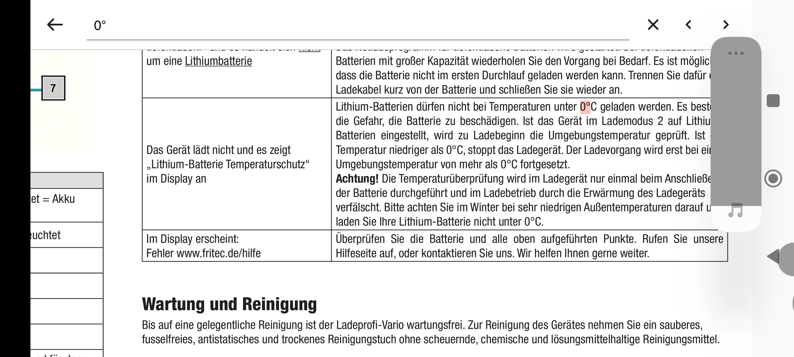

Die Batterie heißt bei BMW "Lithium-Ionen-Batterie", Zellchemie ist LiFePO4.
Das Fritec-Ladegerät lädt nicht bei 0 Grad und weniger (Ladegerättemperatur)
Hui das finde ich spanned. Ich hab das Originale BMW Ladegerät was ja auch von Fritec stammt und das soll bei Temp. unter 0 Grad die Batterie nicht laden oder ist hier nur das Laden von LiFePo Batterien gemeint? Mein 1250er ADV hat ja noch ne AGM....
Lt aktuellem Handbuch nur beim Lithium Modus:
