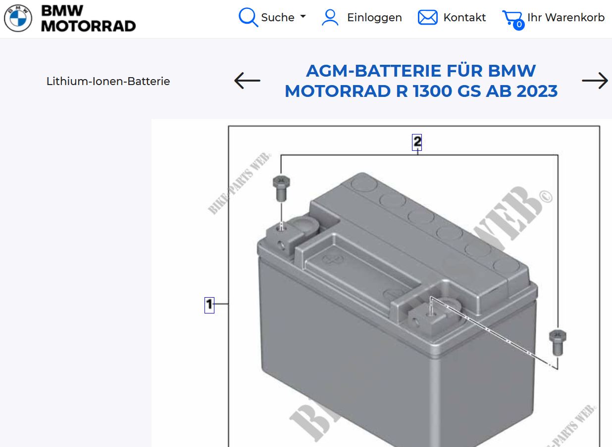

Rüstet BMW bei der 1300 nicht auch zurück auf AGM, ich meine ich habe sowas gelesen.
