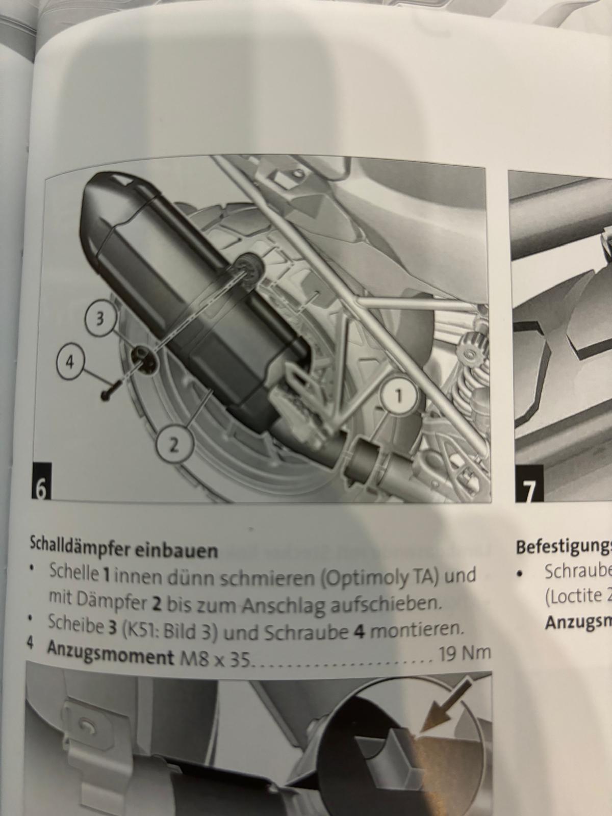

Habe folgende Frage: die M8 Torx-Schraube der ESD Halterung (Nr. 4, siehe Zeichnung) dreht durch. Ich vermute, die Distanzscheibe hat sich mit dem mittigen Loch im Schraubengewinde verhakt. Trotz Drücken und Ziehen des ESD beim Drehen der Schraube passiert nichts. Wer hat eine Idee oder hatte dasselbe Problem?
