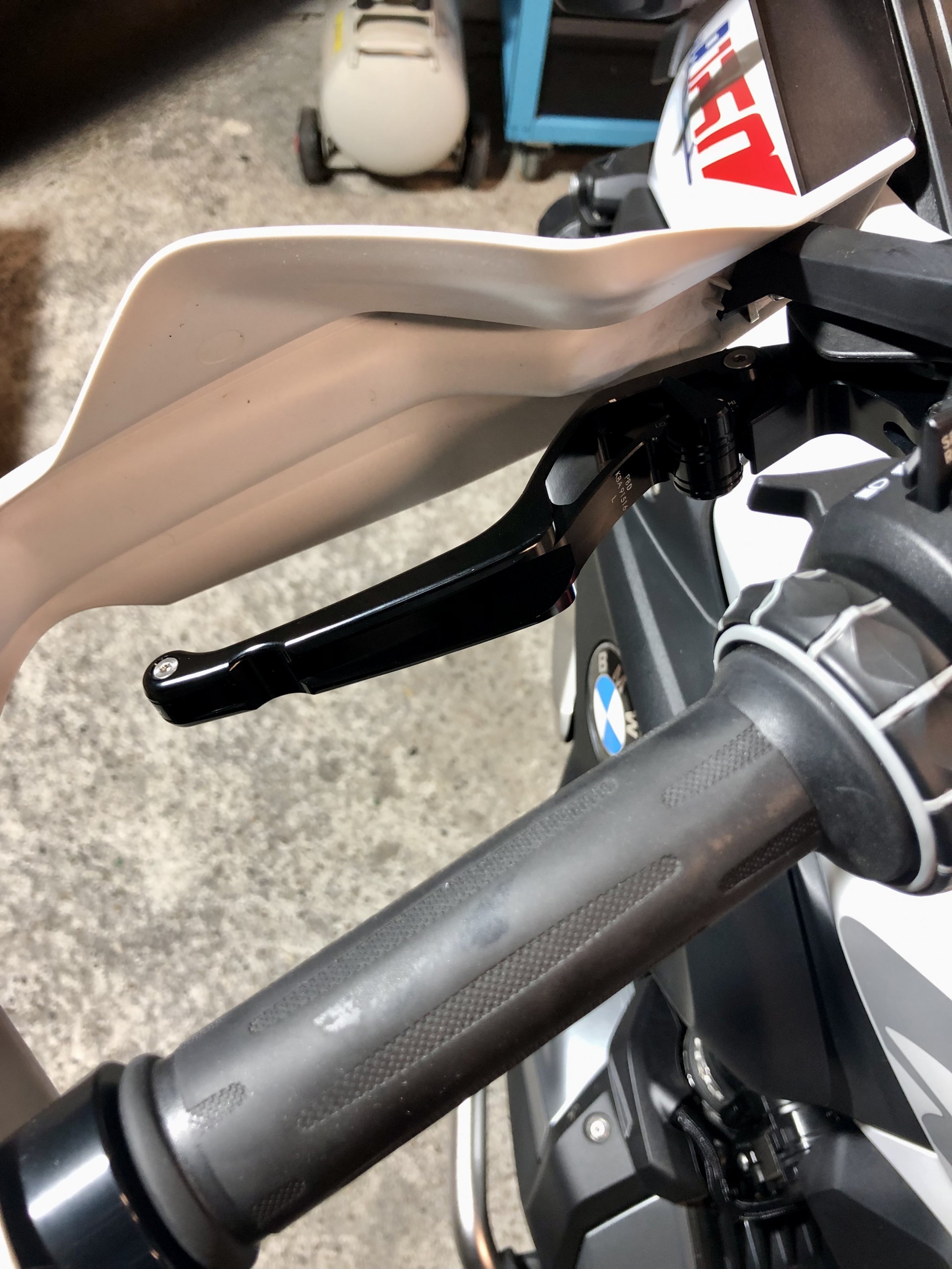

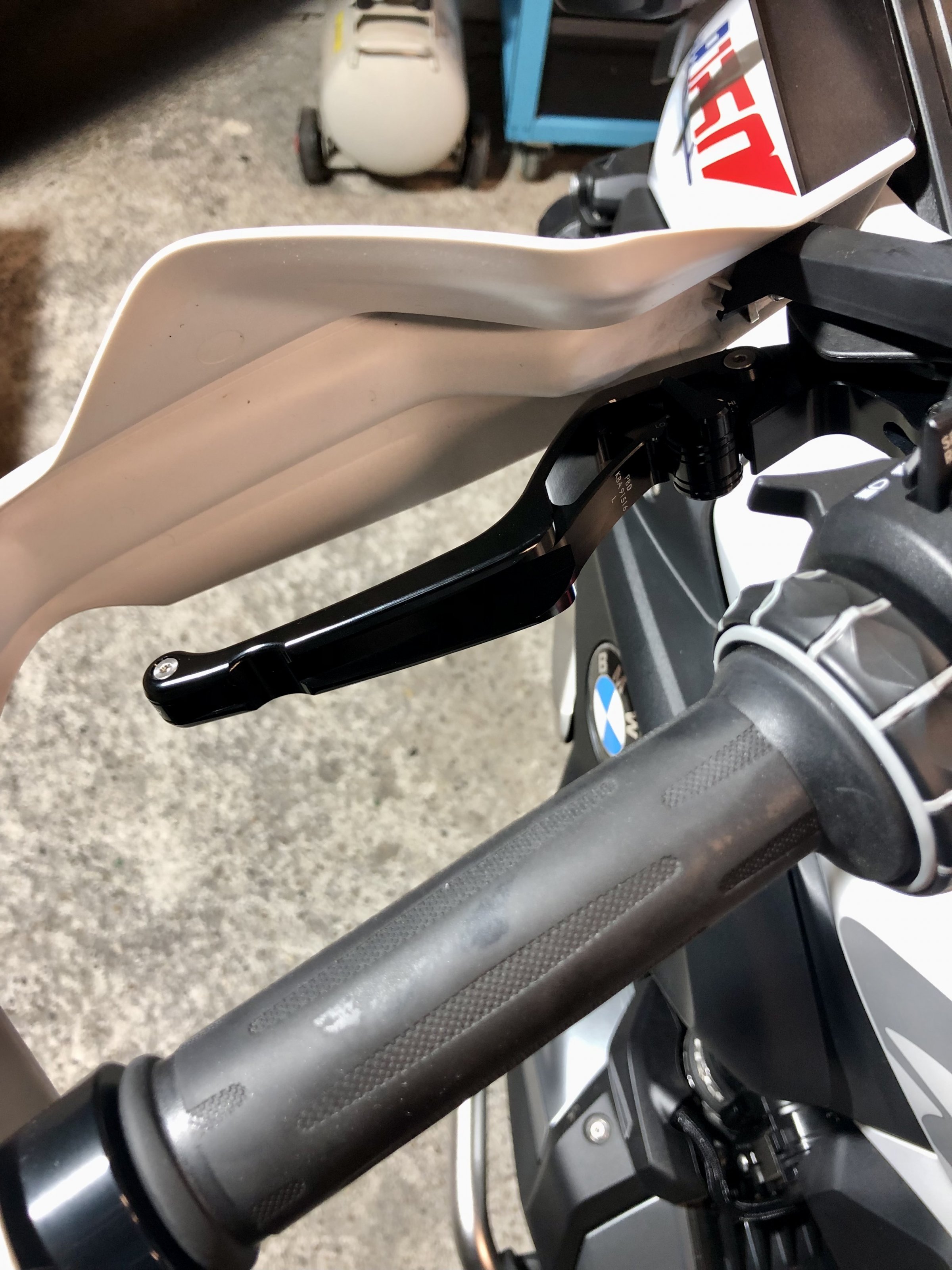

Hab ich bei meinen genauso gemacht (HP/719/Classic Hebel) wie MichaelBC - so steht es ja auch in der Montageanleitung der Hebel von BMW.
San_Bernardino
23.05.2022
1.136
Die HP/719 Hebel sind ja von der Form her identisch zu den Serienhebeln. Insofern ist der Teil mit der Druckstange und der Madenschraube 1:1 zu übernehmen. Bei Hebeln aus dem Zubehör, wie auch meine Probrake Hebel ist dem nicht so. Da muss die Messinghülse, die Buchse mit der Druckstange und die Madenschraube vom alten Hebel auf den neuen übernommen werden. Deswegen hinkt der Vergleich mit den HP/719 Hebeln.
Wichtig ist natürlich, wie hier bereits angemerkt, das Spiel der Druckstange korrekt einzustellen. Insb. beim Bremshebel sollte das akribisch gemacht werden und man sollte wissen was man tut.
Ich orientiere mich dabei am originalen Spiel und muss das natürlich bei entlastetem Vorderrad (in Bezug auf die Bremse) und auch beim Fahren peinlichst überprüfen. Beim Kupplungshebel hat das jedenfalls schon mal geklappt. Zumindest im kalten Zustand in der Garage. Kupplung trennt sauber. Muss ich aber auch noch beim Fahren prüfen, denn kalt vs. warm könnte unterschiedlich sein.
Ansonsten ging es mir um kürzere Hebel. Durch meine Moto Cross Vergangenheit bin ich zwei-Finger-Hebel gewohnt und mag diese langen serienmäßigen "Peitschen" nicht.
