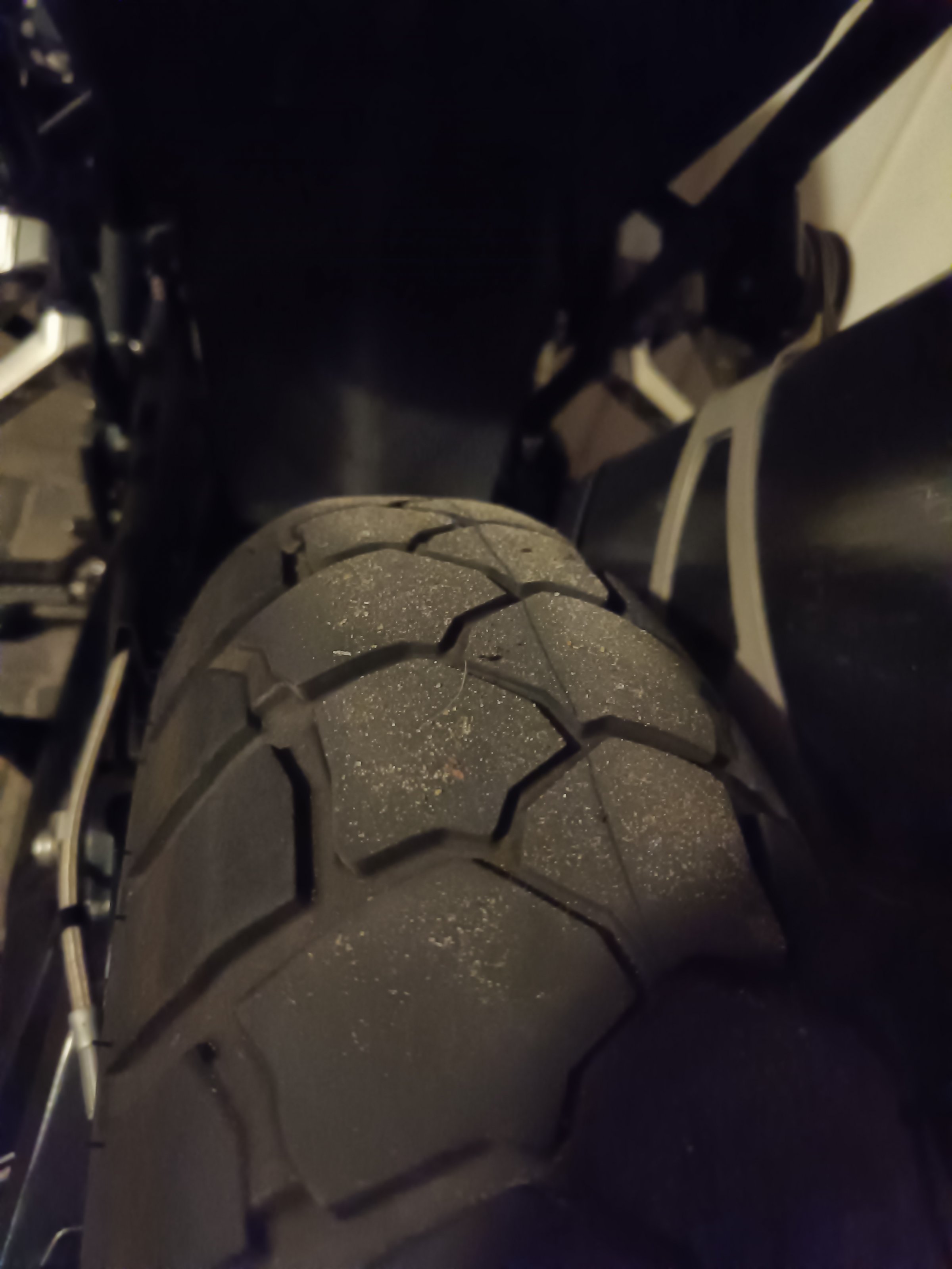

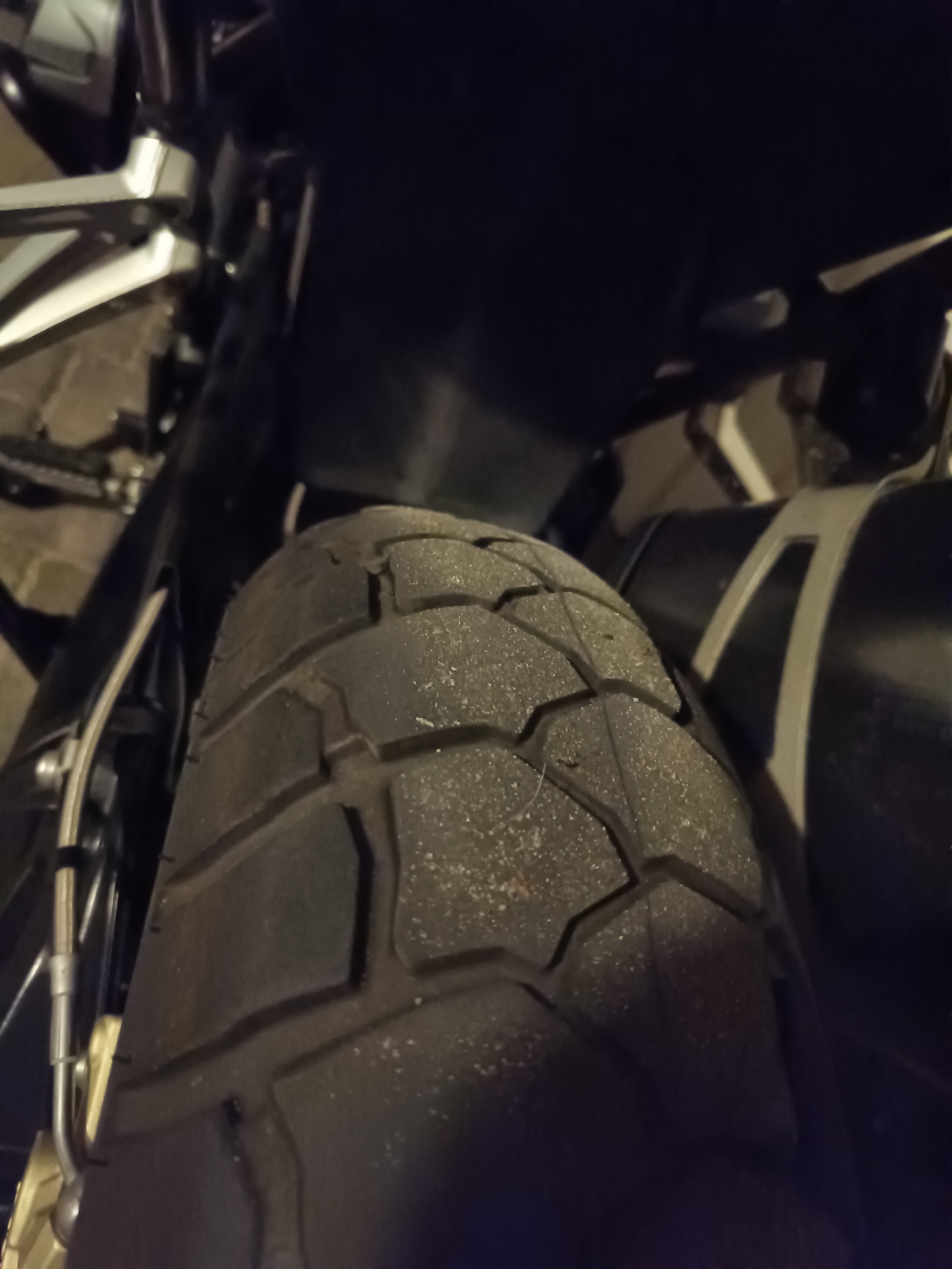

Hallo Zusammen,
Ich bin " neuer GS" Fahrer. Ich habe sowohl Schleifgeräusche als auch Vibrationen im Fußraste Bereich sobald ich auch nur minimal in Schräglage bin ( ab ca. 5Grad).
Klingt wie ein Reiben oder Mahlen.Kein Pfeifen. Scheint auch nicht Geschwindigkeitsabhängig zu sein- eher nur Neigungsabhängig. Ist das normal? Hab die Maschine von privat gekauft. Ist 2 Jahre alt und hat 10.000 km.Inspektion vor 1 Monat frisch. Bei der Probefahrt ist mir das nicht aufgefallen- fällt auch eher bei gutem Straßen und konstanten Tempo auf. Beim Gasgeben hört ma/ merkt man nichts. Bin bissel überfordert :-(
Weiss Du wieviele KM die Reifen drauf haben? Der Anakee Adventure war eine Zeit lang der ab Werk montierte Reifen und dann wäre der mit 10Tkm doch schon sehr viel gefahren.
Wenns nix hilft dann sich daran gewöhnen oder eben neue Reifen aufziehen.
Da es bei Dir auch Vibriert könnte es sein das der Vorbesitzer die Reifen "seltsam" abgenutzt hat,
und das könnte das Vibrieren bei Schräglage hervorrufen.
Wenn Du einige Fotos von der Lauffläche und von der Seite machst und hier postet könne die Reifenexperten hier darüber fachsimpeln.

Sind bestimmt die ersten....die Mitte deutlich stärker abgefahren
so eckig wie die abgefahren sind wundert mich das nicht…
neue Reifen drauf und es wird besser… je nachdem welches Profil Du wählst.
