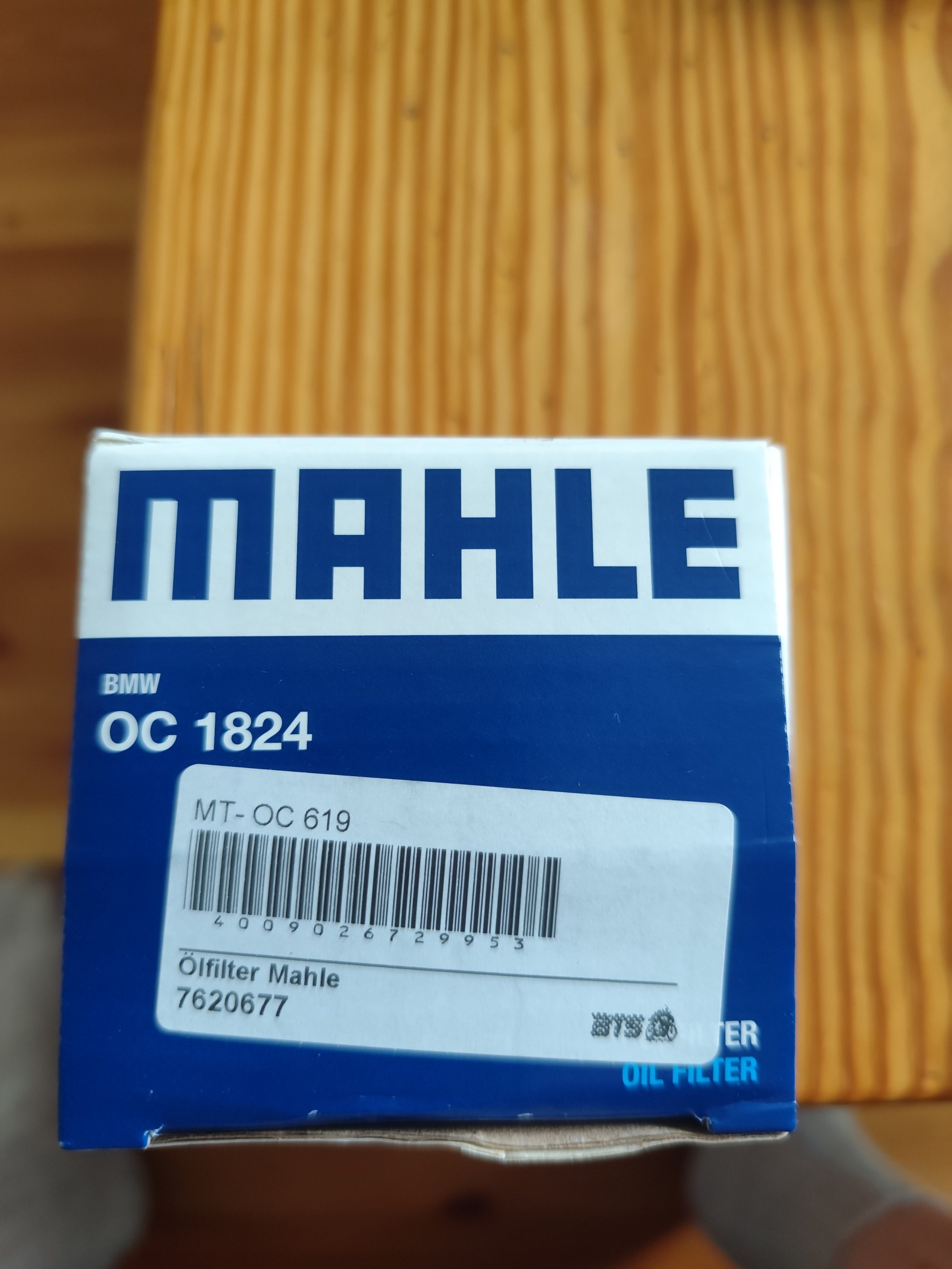

Hallo Allerseits,
eine Frage.

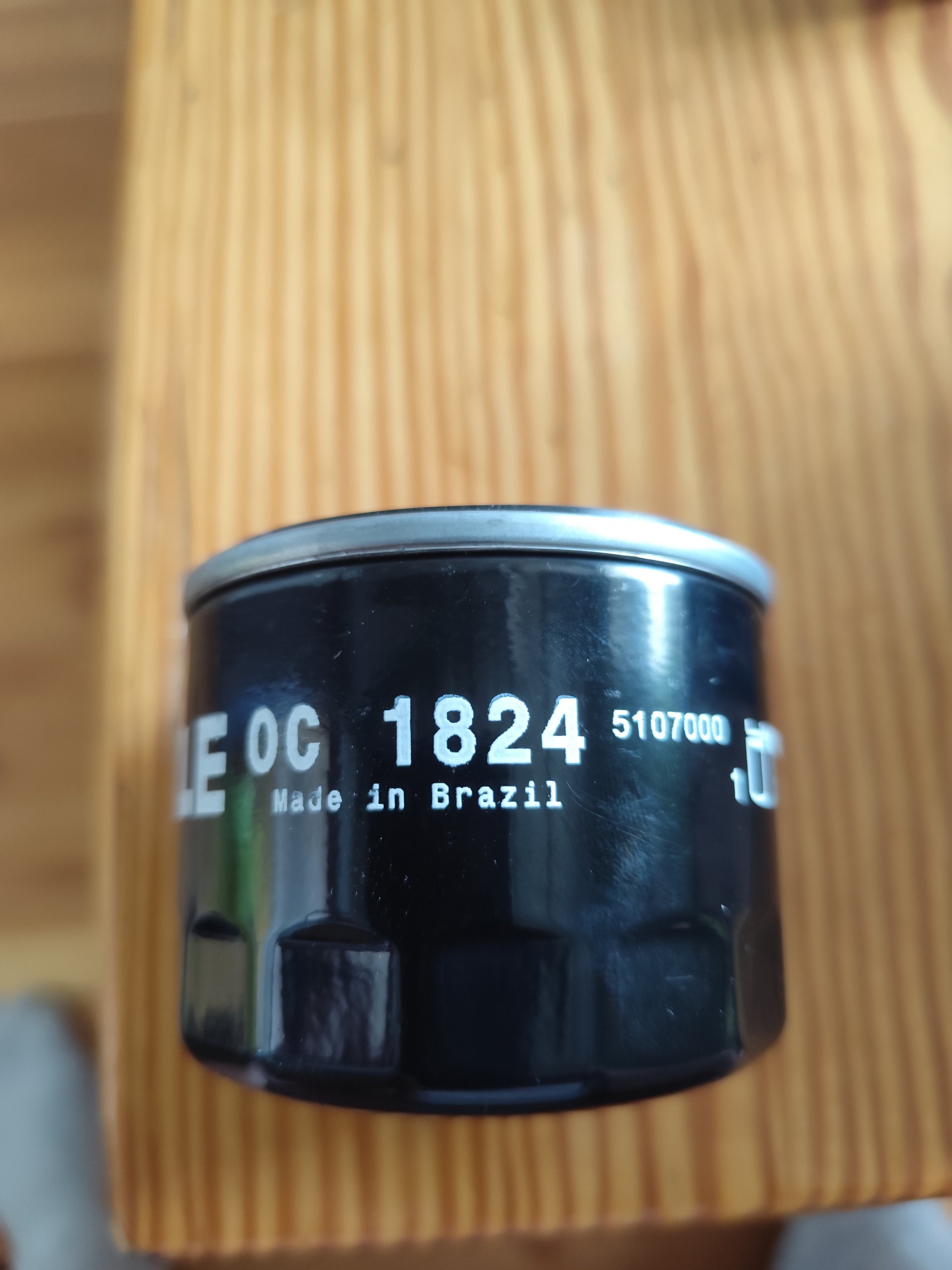

Ich habe den Mahle OC 619 Ölfilter für meine BMW GS 1200 LC bestellt.
Bekommen habe ich den Filter siehe Bild.
Das Innenleben sieht im Vergleich zu dem Original 0C619 anders aus?
Gefertigt wurde er in Brasilien,
der andere den ich noch habe in Österreich.
Kann mir jemand helfen?
Vielen Dank.

Eventuell ist das Barcode Etikett auf dem 0C 619 steht ,falsch aufgeklebt?

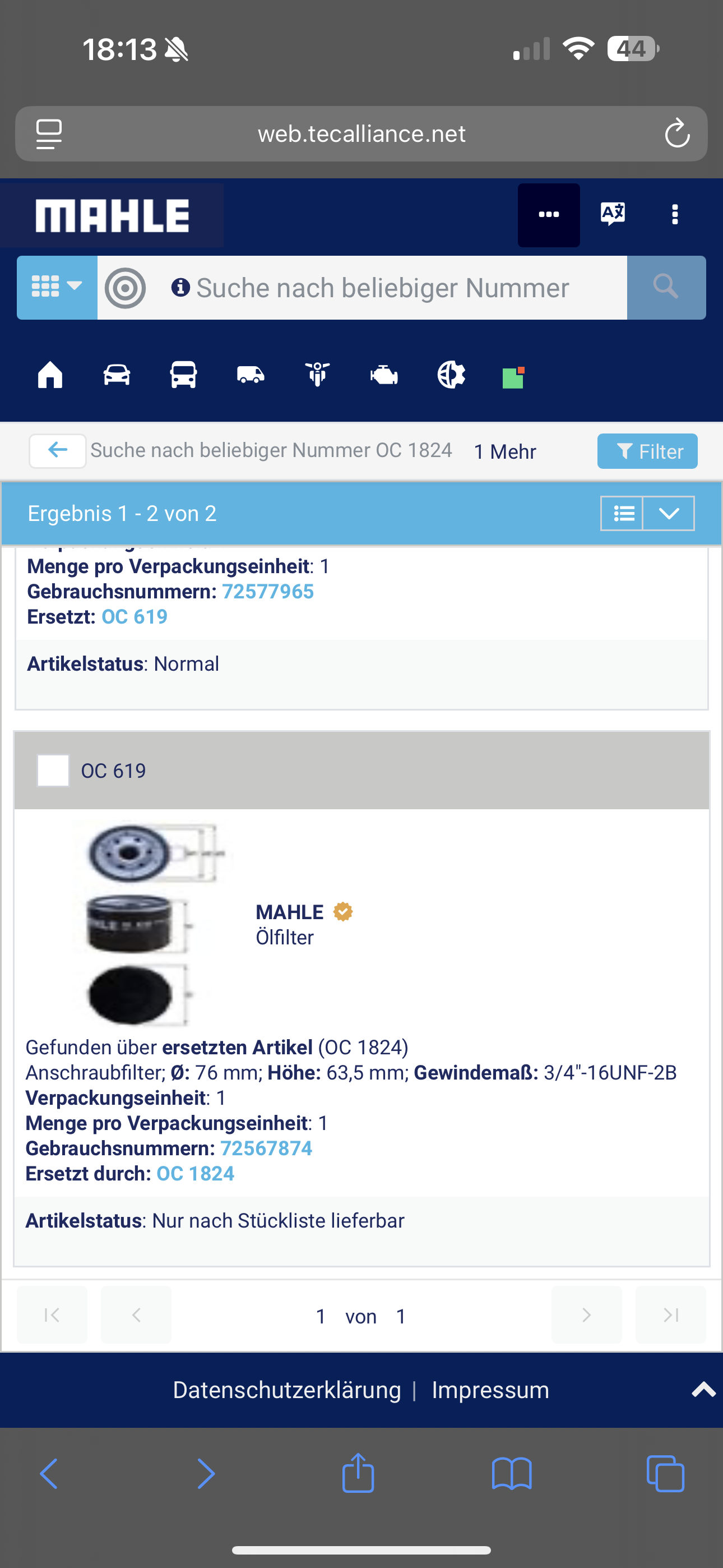

@ GS -Man,
das heißt der Filter ist der Ersatz für den OC619?

Nur kurze Info für diejenigen, die den Ölwechsel selbst machen.
Der Mahle 0C 1824 Ölfilter ersetzt den Mahle 0C 619.
Ich habe bei der Vertriebsfirma angerufen und diese Auskunft erhalten.
Denke das ich dort "seriös" gekauft habe.
Natürlich weiß ich nicht ob der Filter auf staubigem Erdboden aus Ölfässern hergestellt wurde.
Das war auch nicht das Thema für meine Frage.

Es gab/gibt von BMW einen Rückruf für die Ölfilter made in Brazil. Die aus Österreich sind wohl O.K.
Ich glaube, die von BMW sind auch von Mahle.
