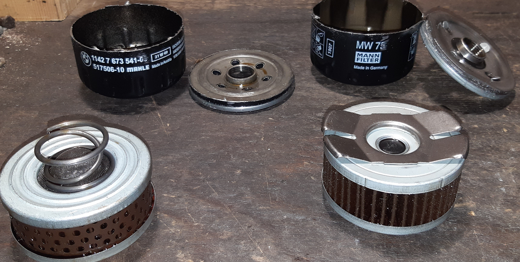

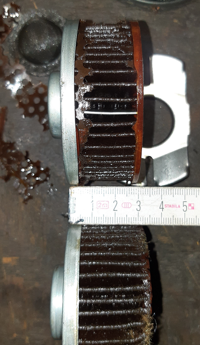

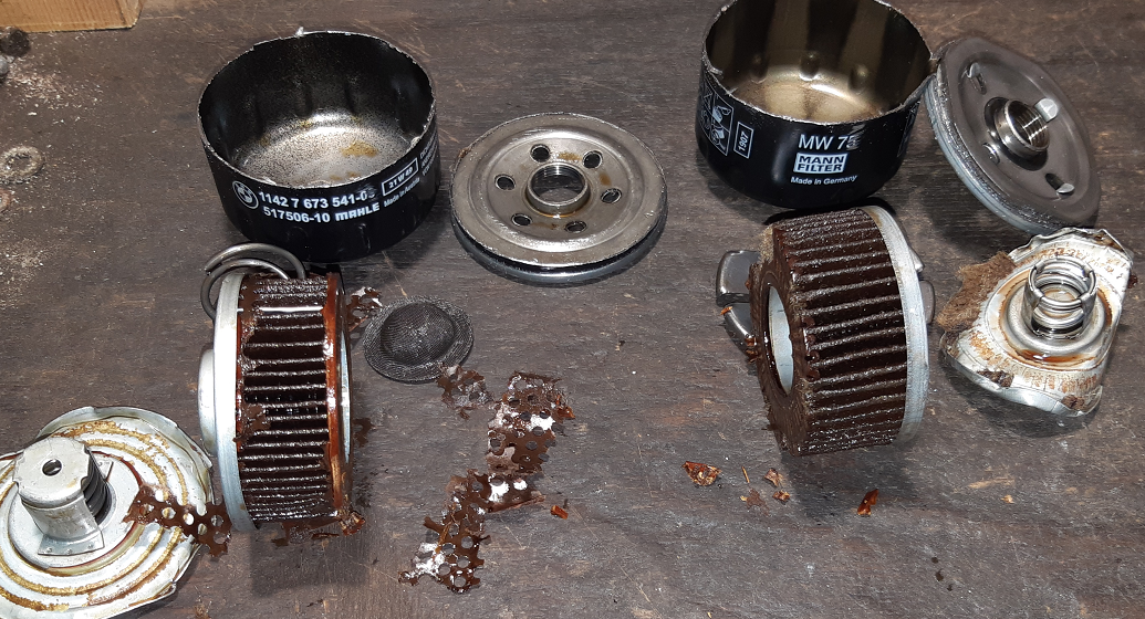

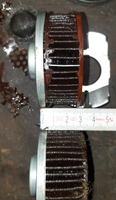

Hi Kollegen, ich habe heute aus Langeweile und Neugier zwei alte Ölfilter aufgesägt, den MW75 von MANN und der originale BMW Filter, made by Mahle.
Dies sind meine Beobachtungen:
MANN hat weniger von außen sichtbare Faltungen (45 ggü 54 bei Mahle) aber eine um ca. 5 mm größere freie Papierbreite. Nach einer groben Rechnung müssten beide in etwa eine ähnlich große Filterpapierfläche haben.
Die Verklebung und somit Abdichtung des Filterpapiers zu den Blechdeckeln hin ist bei Mahle in einer größeren Schichtdicke ausgeführt (s. Foto).
Beim Mahle sind wegen der schmaleren Bauweise des Filterpaketes, der dickeren Klebschicht und der größeren Anzahl der Faltungen die Lücken für den Ölfluss durch die Falten enger. Das könnte evtl. zu einem etwas größeren Strömungswiderstand und einer einhergehender Öldruckreduzierung führen, die allerdings auch vernachlässigbar sein kann. Dafür hat der Mahle beim Überdruckventil (schwarzer Kunsstoffkreis auf den Bildern) noch ein Feinsieb aus Draht, so dass bei Öldruckspitzen und Ölfluss durch das Überdruckventil das Öl zumindest noch durch ein Sieb von größeren Teilchen befreit wird. Ich denke, dass bei sehr verschmutzten Ölfiltern der Mahle evtl. einen Vorteil mit dem Feinsieb bietet und der MANN evtl. einen Vorteil durch größere Lücken für dickeres, z.B. kaltes Öl.
Aber das sind nur meine laienhaften Überlegungen und ich freue mich darauf, dass Ihr mich eines Besseren belehrt.
LG und dass das Wetter bald wieder motorradfahrfreundlicher wird, Ulrich aus Kölle

Servus Ulrich,
gut analysiert, was die Anzahl und Abstände der Filterfalten
angeht. 👍
Tatsächlich gibt es Berechnungsmodelle, über die die
Filterhersteller (ich arbeite bei einem, aber bei keinem der
genannten) diese Abstände bzgl. der Viskosität des Öls, dem
geforderten Liefervolumen, dem verwendetem Filtermaterial
und dem Druckabfall über den Filter berechnen.
Vermute, dass hier beide Hersteller ihre Hausaufgaben
gemacht haben...
Auch der kleine Filter (nicht ohne Grund "last chance filter"
genannt) direkt vor (oder auch nach) dem Umgehungsventil
macht das, was Du geschrieben hast. Er filtert, wenn das
Ventil offen ist, das dort hindurchlaufende ungefilterte Öl.
Daher ist solch ein Filter üblich und auch sehr sinnvoll.
Das Ventil steht sehr oft offen, oder lässt zumindest einen
Teilstrom des Öls durch. Z.B. bei kaltem Öl, schnellem Hoch-
drehen, oder aber beim Herunterschalten, wenn man die
Kupplung einrückt und dadurch die Drehzahl schlagartig
hochgeht.
Daher wundert es mich schon sehr, dass MANN den einfach
weglässt, wohl eher "einspart". Sieht der Anwender ja nicht...
Nicht ohne Grund fahre ich in der 2V und der 4V nur Filter,
die der originalen Spezifikation entsprechen. Das gilt auch
für den Luftfilter...

Hallo Jörge,
vielen Dank für Deine sehr informative Antwort. Falls Du weitere Insidertipps bzgl. Filtermaterial hast, dann immer her damit.
Was mache ich jetzt nur mit den MANN Filtern, die bei mir im Schrank rumliegen? Ein Filter, der nicht immer filtert, ist das dann eigentlich ein Filter?
Neulich saß der Billig-Staubsaugerbeutel nicht richtig und viel Dreck vom Bodenschleifen wurde direkt durch die Turbine und anschließend durch den Staubsaugermotor gesaugt. Die Anhaftungen sorgten für unwuchtbedingte Düsenjägergeräusche und anschließend zu verklebten Schleifkontakten am Motor mit Totalausfall. Hat mich einen ganzen Sonntag gekostet, dass wieder zu richten.
LG Ulrich

Servus Ulrich!
Insidertipps... Hmm... Der wichtigste zum Thema steht im
letzten Satz meiner ersten Antwort. :)
Unsere Firma schlägt sich schon immer mit Plagiaten herum,
die meist in China oder Taiwan gefertigt werden. In unserem
Fall kann das dann für den Sparfuchs bedeuten, dass er nach
dem Wechsel auf die "günstige" Variante mit einem defekten
Getriebe liegenbleibt.
Das hast Du gerade mit dem Staubsauger erlebt. Nur ist so
ein Teil noch in engagierter Heimarbeit reparierbar. Ein defektes
Automatikgetriebe fällt dann schon schnell in die x-tausend € Liga.
Ein Filter wird auf Grundlage eines umfangreichen Lastenhefts
entwickelt. Die Anforderungen sind oft "ambitioniert". Jede
Wette, dass BMW den Last Chance Filter dort als ein "Muss" und
nicht als Option festgeschrieben hat. Damit ist der OEM (Mahle)
dazu verpflichtet, die Spezi in allen Punkten einzuhalten. Nachbauer
bauen nach.... zumindest halbwegs... Selten aber richtig.
Du könntest die MANNsen als Deko in in den Weihnachtsbaum
hängen. Oder im Adventskranz als Kerzenunterbau nutzen. :)

Guten Morgen Uli!
Bitte den Ball flach halten... :)
Wenn ich das so hätte ausdrücken wollen, hätte ich das so geschrieben.
Ich bin vielmehr verwundert, dass MANN den LCF nicht verbaut. Weil
MANN ein Hersteller ist, der ganz sicher um die Notwendigkeit weiß.
Es ist auch so, dass mit einer zunehmenden Partikelbeladung des Filters
der Volumenstrom über das Bypassventil zunimmt. Beim MANN wird also
über die Betriebsdauer mehr und mehr ungefiltertes Öl zum Motor durch-
gereicht.
Inwieweit das jemand seinem Motor zumutet... Ist eine individuelle Ent-
scheidung. Ich würde das definitiv nicht machen. Deswegen mein nicht
ganz ernstzunehmender Tipp bzgl. Weihnachtsdeko.
Letztlich: Es ergibt keinen Sinn, dieses Bauteil (Wert inkl. Montage vllt.
30 bis 40 Cent) nicht einzusetzen.

Moin!
Noch verwirrender: Ich erwähnte Automatikgetriebe... Das ergibt
im Zusammenhang mit einer 1150er noch weniger Sinn... :)
Du (André) hast es richtig eingeordnet. Wir entwickeln und fertigen
nahezu alle Ölwannen, die einen oder mehrere integrierte Filter
haben, für ZF-, Daimler-, Porsche-, VW-Automatik- / Doppelkupp-
lungsgetriebe. (Und für weitere Marken) Dazu auch Druckfilter
für diesen Bereich.
Von daher bewerte ich die gezeigten Filter aus rein professioneller
Sicht. Der Gewinner steht fest, den man nicht nur zufällig bei BMW
als Ersatzteil ordern kann. Der Verlierer aber aus genanntem Grund
ebenso.

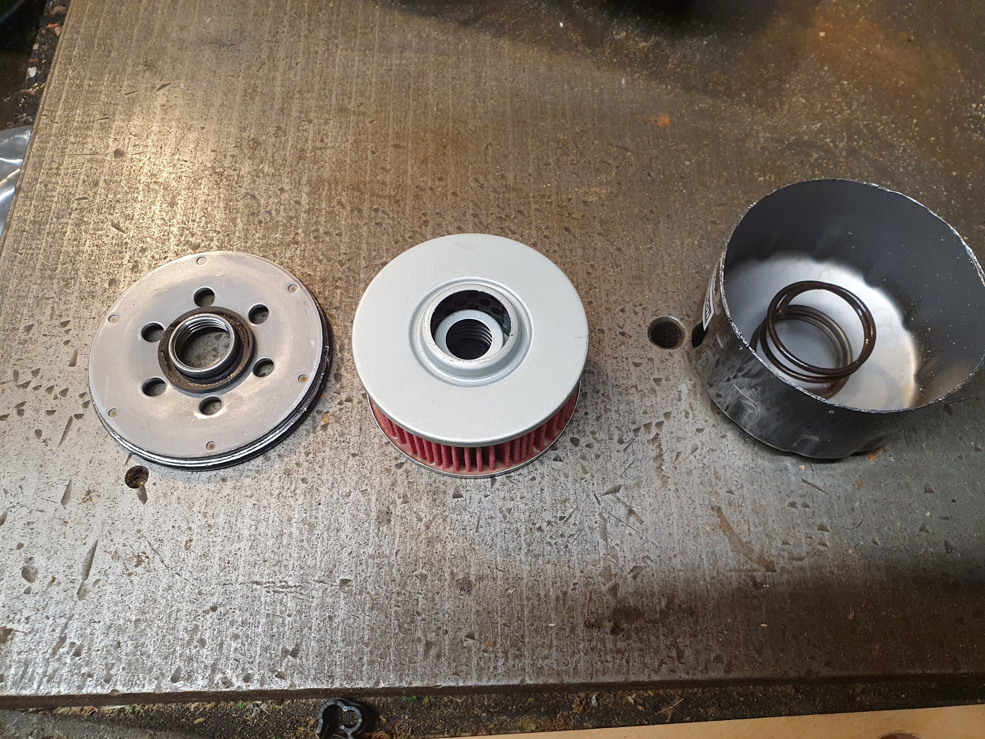

Hallo HP2ler,
hab mal den Champion Filter für 12,99€ von Louis zersägt.
Der hat ein Überdruckventil ohne Filter oder Sieb
Holger

Hier die Antwort von MANN:
"vielen Dank für Ihre Anfrage und Ihr Interesse a unserem Ölfilter MW 75.
Ein Feinsieb über dem Umgehungsventil (Überdruckventil) bei einem Ölwechselfilter, ist nicht üblich, und wird auch nur in seltenen Ausnahmefällen angebracht.
Das zusätzliche Feinsieb wird verwendet, wenn sich z.B. Teilchen von Motorkomponenten wie Dichtungen ablösen können, die dann bei besonderen Betriebsbedingungen (Kaltstart, erschöpfter Ölfilter / Wechselintervall überzogen) über ein geöffnetes Umgehungsventil auf die Reinölseite des Filters gelangen können.
Vor dem Jahr 2000 hatten wir Ölfilter mit Feinsieb über dem Umgehungsventil, z.B. W 719/25 VAG, dieser wurde im Nov. 1999 durch W 719/30 ohne Feinsieb ersetzt.
Nach unserem Wissensstand sehen wir bei den Verwendungen des MW 75, keine Notwendigkeit, für den Einsatz eines Feinsiebs über dem Umgehungsventil.
Best Regards"
Wieso baut BMW/Mahle dann ein Sieb ein? Was denkt ihr?

Also Überdruckventil öffnet ggf. beim Kaltstart, hohen Drehzahlen und verschmutztem Filterpapier. Moderne Motoren haben vielleicht keine großen Partikel, die von einem Sieb aufgehalten werden müssen. Aber reparierte Motoren können schon größere Partikel absondern. Oder es kommt beim Ölnachfüllen etwas Schmutz hinein., oder beim Ventilspiel einstellen oder beim Sturz im Gelände mit Loch im Ventildeckel oder, oder... Ich finde ein Filter mit Sieb bei einer Enduro schon besser als ohne. Aber jeder wie er will.
