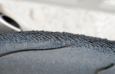

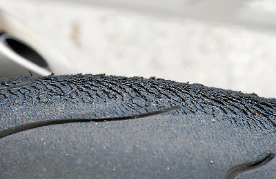

Das Märchen mit dem Luftdruck bei kühlem Wetter
An dieser Stelle möchten wir mit einem weit verbreiteten Irrglauben aufräumen. Mitunter empfehlen Möchtegern-Fachleute reduzierte Luftdrücke bei niedrigen Temperaturen. Doch das ist falsch! Denn dadurch walkt der Reifen zwar stärker, was aber im Verbund mit den hohen Temperaturunterschieden innerhalb der Gummischichten zu Rissen führt. Besser ist ein höherer Luftdruck, weil sich der Gummi wegen der geringeren Aufstandsfläche punktuell stärker erwärmt.
Noch ein letzter, wichtiger Aspekt zu diesem Thema. Bei straßenzugelassenen Reifen weichen die Empfehlungen für die Piste teils stark von jenen für öffentliches Gefilde ab. Dort gelten meist Kaltluftdrücke von 2,5 bar (vorn) und 2,9 bar (hinten). Die im Vergleich zur Rennstrecke höheren Werte bieten mehr Reserven beispielsweise bei vollbepacktem Bike oder Dauer-Highspeed auf der Autobahn. Hier also nie mit zu niedrigem Luftdruck bolzen

Bodo2009
29.05.2013
183
Korrekt, es war Volkmar und bezog sich auf den Einsatz von Rennreifen auf der Rennstrecke.
Es hat überhaupt nichts mit dem Einsatz von Strassenreifen bei kühlen Temperaturen zu tun und war, im Zusammenhang des Tests (Rennreifen vs. Slicks Rennstrecke) so auch nicht dargestellt.
Bitte werft nicht Dinge zusammen, nur weil sie rund sind, in der Mitte ein Loch haben und aufs Moped gehören.
Strassenreifen haben, wie ich oben erläutert habe, bestimmte Temperaturfenster, andere Karkassen und andere thermoelastische Mischungen als Rennreifen.
Korrekt ist, dass man bei Rennreifen und hier vornehmlich nur bei den Reifen mit Kennungen SC0-3 oder K0-3 oder SS1-4, die zum Streckentyp passen und wohl auch zum zu erwartenden Tagestemperaturen, morgens NICHT den Luftdruck senkt weil es etwas kühler ist.
Es geht hier vornehmlich bei diesem Text von Volkmar um dieses Phänomen
Die gesamte Reifenstruktur hat noch keine Arbeitstemperatur (nicht vorgeheizt, kalt gefahren) und jetzt wird der Reifen belastet.
Wenn der Luftdruck zu tief ist, kommt es dann zu diesem Verschleissbild.
Das kommt aber nur bei Rennreifen vor, deren Arbeitstempertur erst meist bei 60 Grad beginnt.
Also Strasse..kalt..Winter...0,2 bar runter kein Problem...zumal der Reifen der beim letzten Sonnenschein auf 2,5 aufgeblasen wurde jetzt bei dem Sauwetter eh nur noch max 2,2 bar Druck hat.
Grüsse
Bodo
