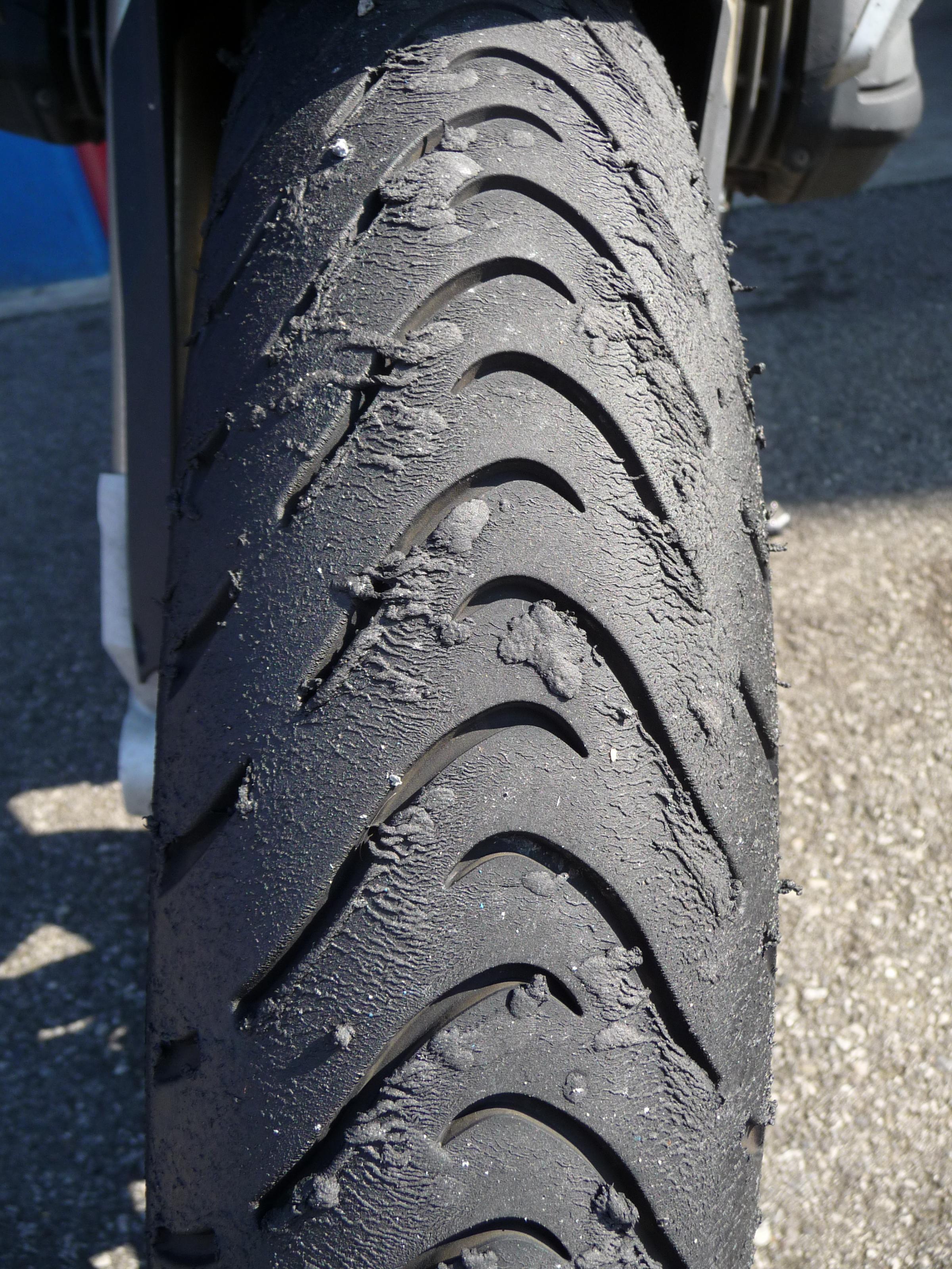

Mutig Josef, mutig :p, im Ernst, wie RoGe schon geschrieben hat, der Reifen taugt nicht
für die Renne, das wissen wir aber schon :cool:.....
.....Oder Du hast den Reifendruck um 0.05 bar daneben eingestellt, grins und weg.....
René, mach nur das dein Bier am Trucker nicht zu viel Druck hat, wir kommen, haben 2 Dreitagespässe. :spin:

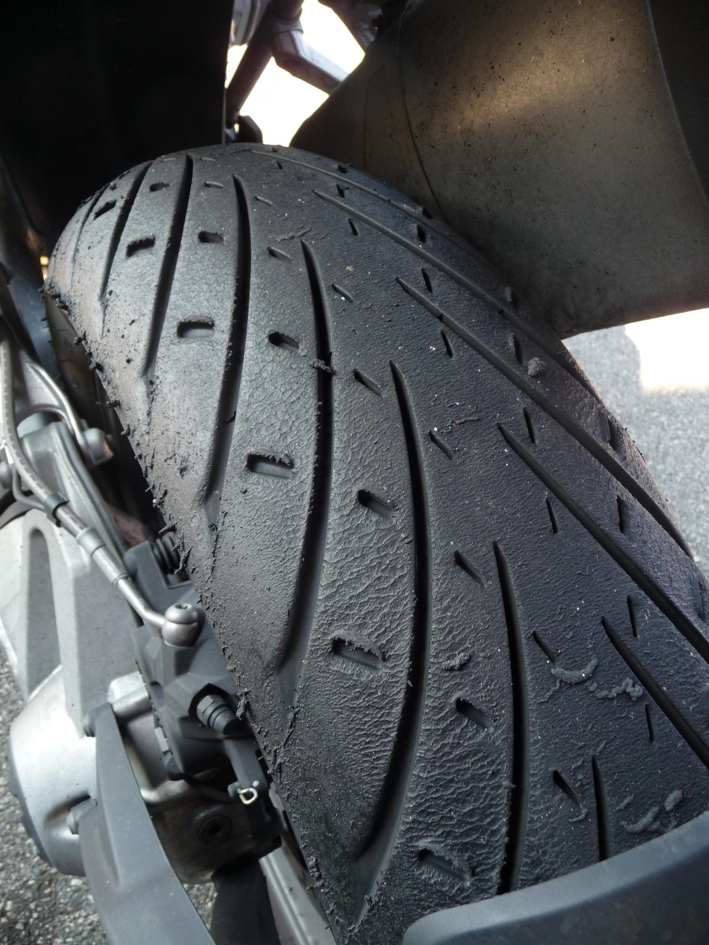

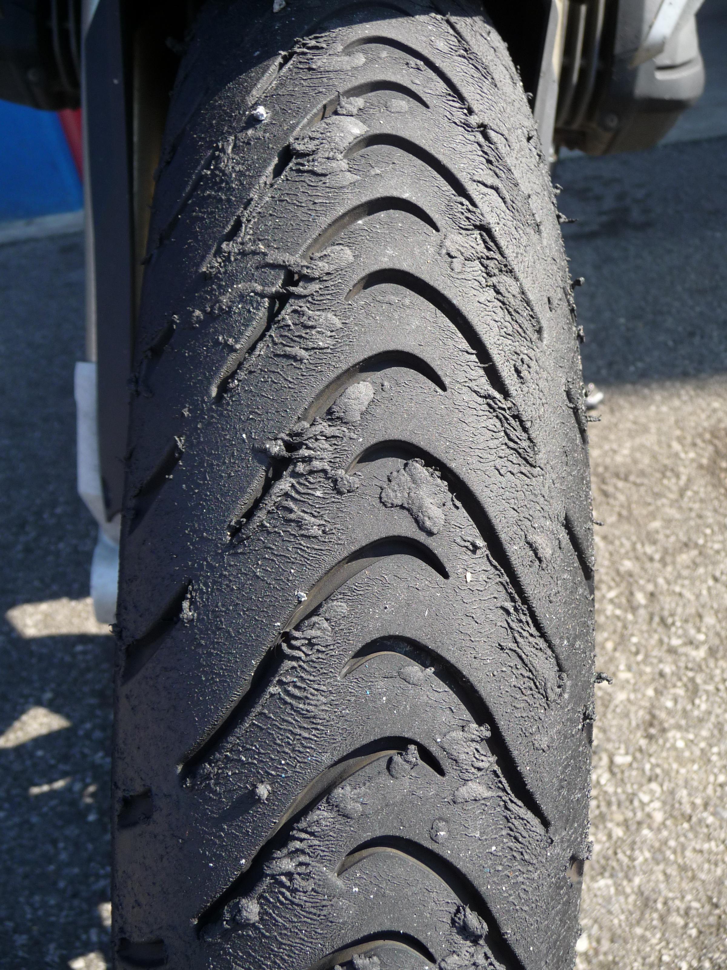

Der Reifen schmierte in den 3 Tagen kein einziges mal richtig weg, wobei ich auch sagen muss,
ich ziehe in Schräglage nie voll am Kabel, erst wenn die Fuhre einigermassen im Senkel steht.
Als VIP Instruktor war heuer Roman Stamm https://www.bolligerteam.ch/über-uns/die-fahrer/ mit dabei,
wenn man dessen Bremspunkte auf einer R1 mit Jg ~2012 gesehen hat, boa...ah.

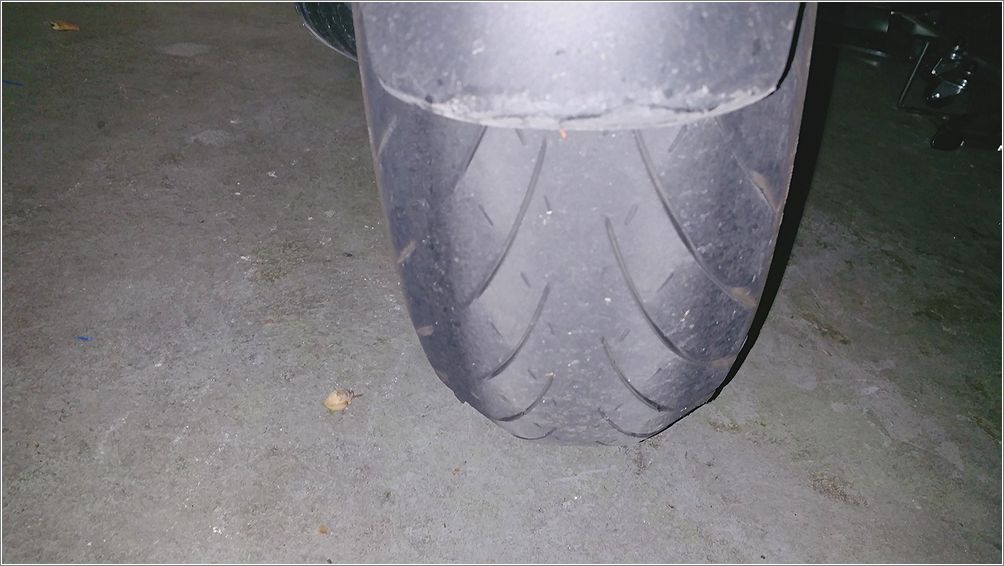

Also auf der normalen Staße hält der Reifen, ohne irgendwelche Kinkerlitzchen zu machen.
Und der erste Reifen den ich auf der K50 auf den Rand bringe.
Ab 35 Grad im Schatten fängt er dann halt zum Schmieren an, was aber für einen Tourensport Reifen völlig normal ist

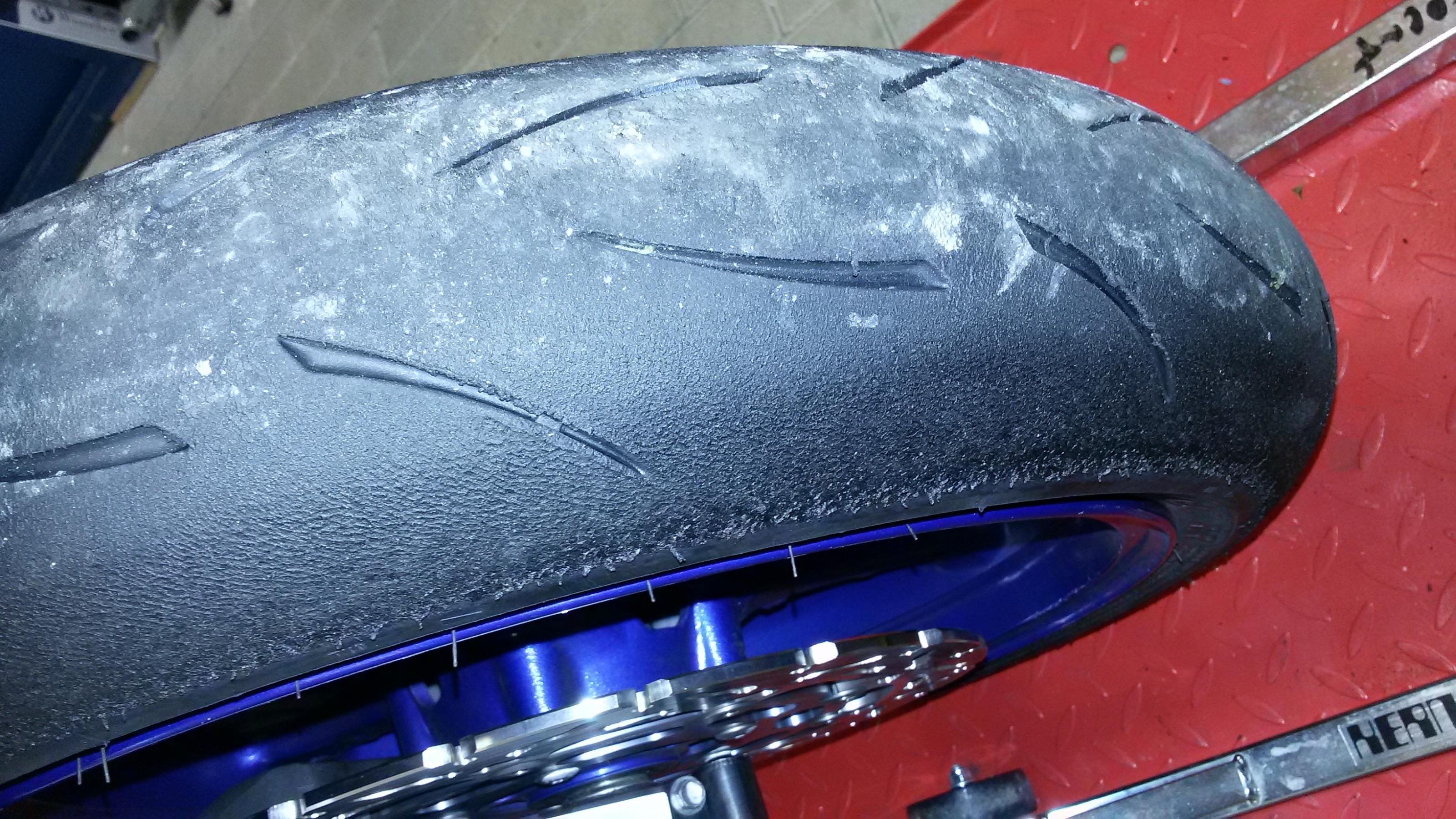

Wobei Ideallinie auf der eigenen Seite genau richtig wäre.
Da fehlts nämlich auch bei den meisten.
Zurück zum Reifen.
Wenn der bei 35Grad schmiert, wie sieht denn da die Oberfläche aus?
Gast 11390
meine erfahrung.......:omit einem doch recht schweren motorrad, bestückt mit tourenreifen kann man zwar auf der rennstrecke auch seine runden drehen und spaß haben nur sollte man halt wissen, spez. an heißen tagen, wann es dann besser ist das mopped zu parken oder eben auf sportreifen zu wechseln.:)
wenn die grenze bei tourenreifen erreicht ist kommt auch der abflug relativ schnell.:(
auf der landstraße braucht es m.M. n selbst bei sehr strammer fahrweise keine supersportreifen, aber auf der rennstr. sind solche den tourenr. klar überlegen

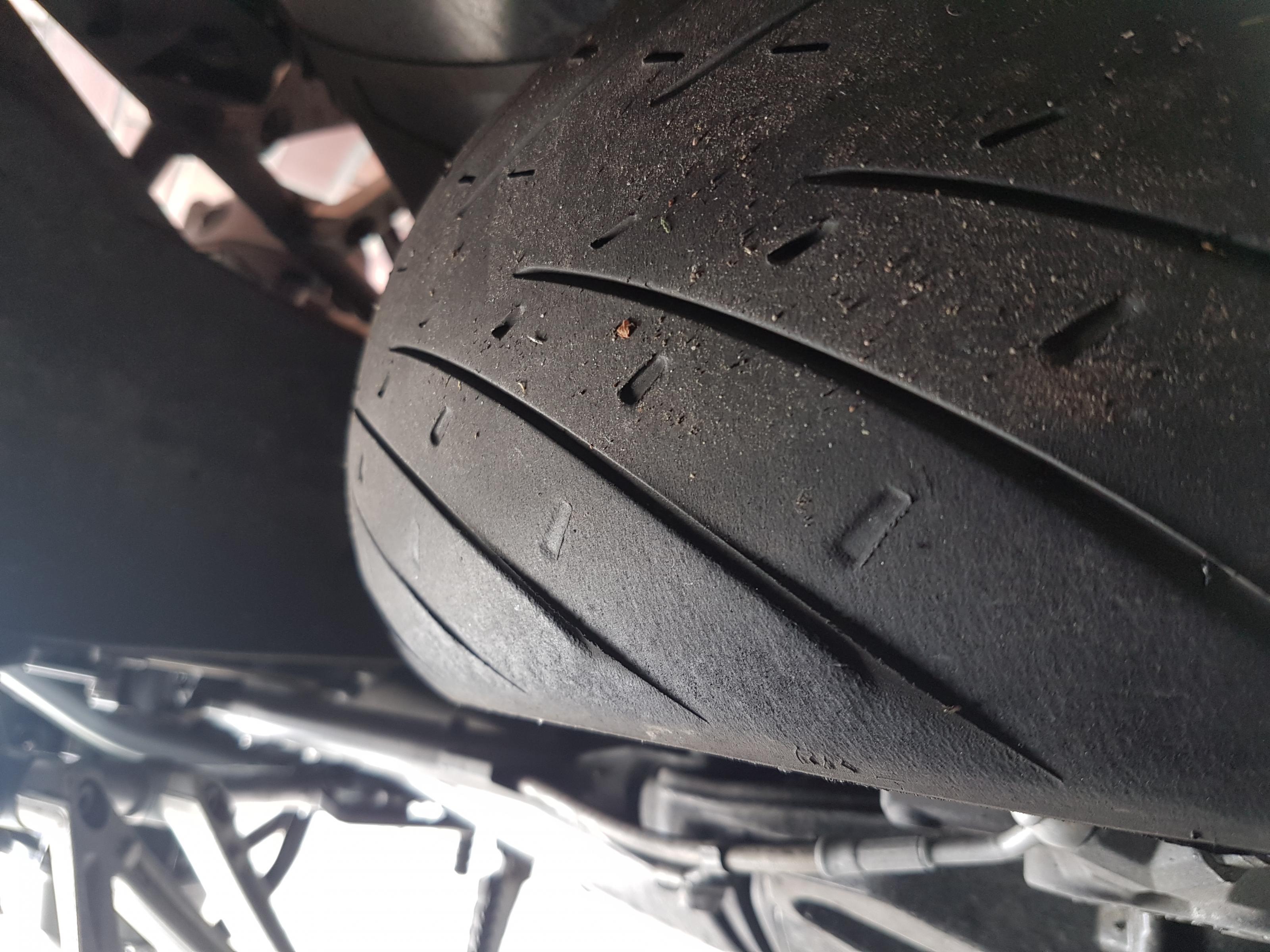

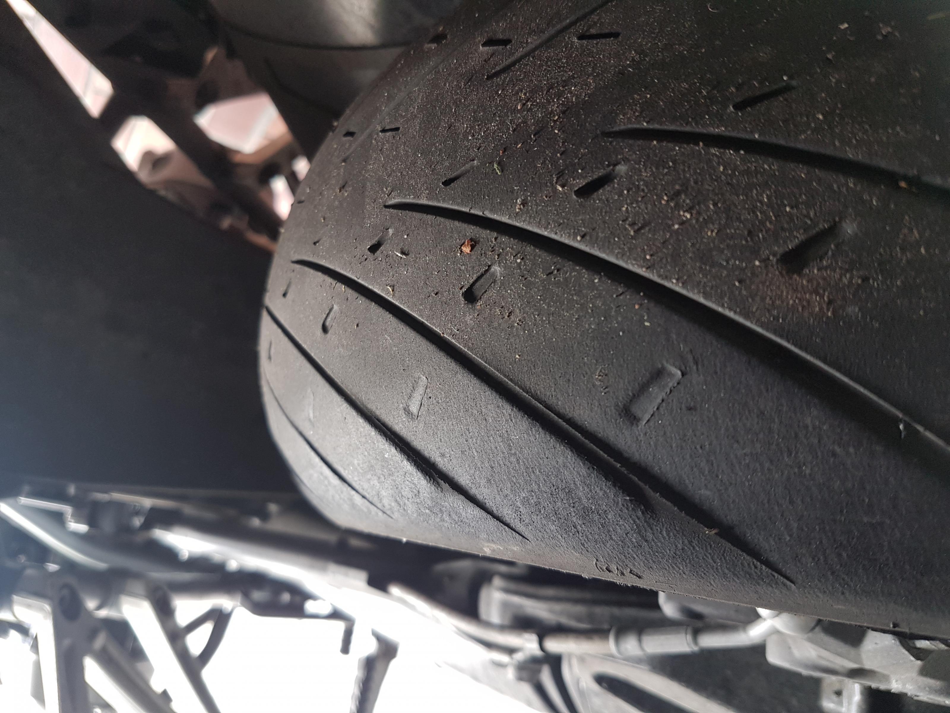

so sieht das Hinterrad nach ca. 5.000 km aus. In Frankreich mit vollem Gepäck die rdga und Route Napoleon (ca. 2.000 km) dabei. Das Vorderrad wird es noch ein paar Tausend km schaffen. Ich bin mit dem Reifen sehr zufrieden. Der neue Reifen für das Hinterrad ist bestellt.

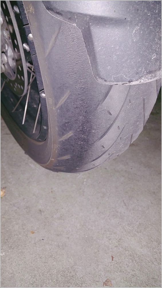

Ich will keinen neuen Thread aufmachen!
Ich habe mir im März eine 1150 GS gekauft, da war der Metzeler Roadtec 01 drauf, wie viel Kilometer der da runter hatte, kann ich nicht sagen. Er sah aber noch recht frisch und gut aus. Nach insgesamt 10.500km mit und ohne Gepäck/Sozius auf der Autobahn (140km/h) und Landstraßen bin ich sehr zufrieden mit dem Reifen. Gerade mit dem Harz vor der Tür konnte man dem Elefanten auf der Flanke auch mal guten Tag sagen. Gerade bei Nässe und schlechtem Asphalt hat er immer noch super Haftung gehabt. Auch in den Alpen mit Schlaglöchern und voll bepackter Maschine die Serpentinen hoch, machte richtig Spaß.
Zu letzt hatte der Reifen noch knapp 2mm Restprofil drauf.
Ich finde aber, das dieser Reifen auf einer GS nichts verloren hat, deswegen bin ich jetzt seit 1.500 km auf dem K60 unterwegs. Natürlich was komplett anderes aber auch er macht auf der Straße eine passable Figur. Auf Schotter und im Matsch finde ich ihn auch sehr gut. Mal sehen, wie lange der hält.
Alles in Allem ist der Roadtec 01 ein guter Tourenreifen, mit dem es auch mal krachen lassen kann. Leider wurde er zum ende hin auch am Vorderrad immer platter abgefahren. Ist wohl der weichen Mischung zuzuschreiben.

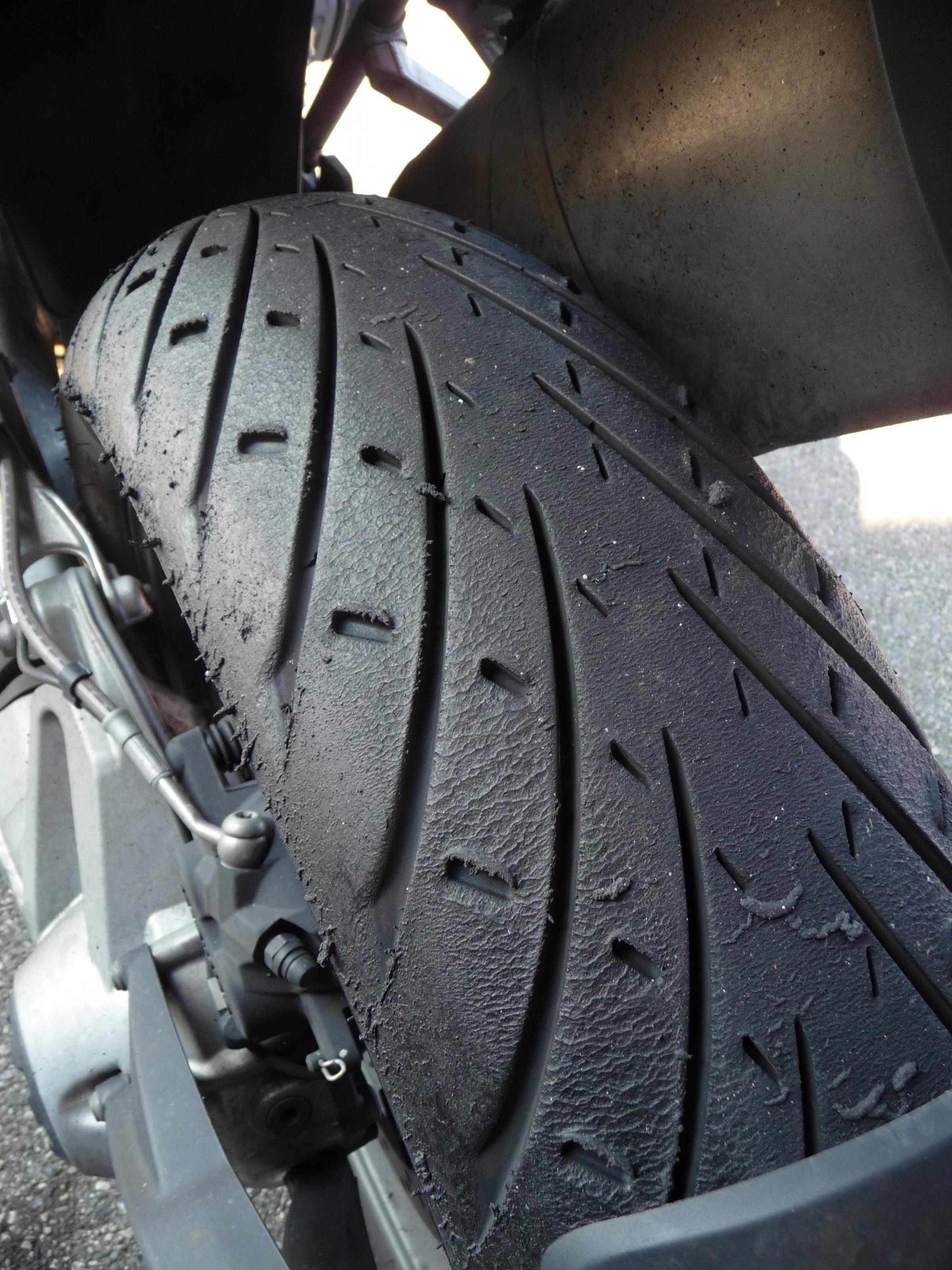

Km-Stand: 6500

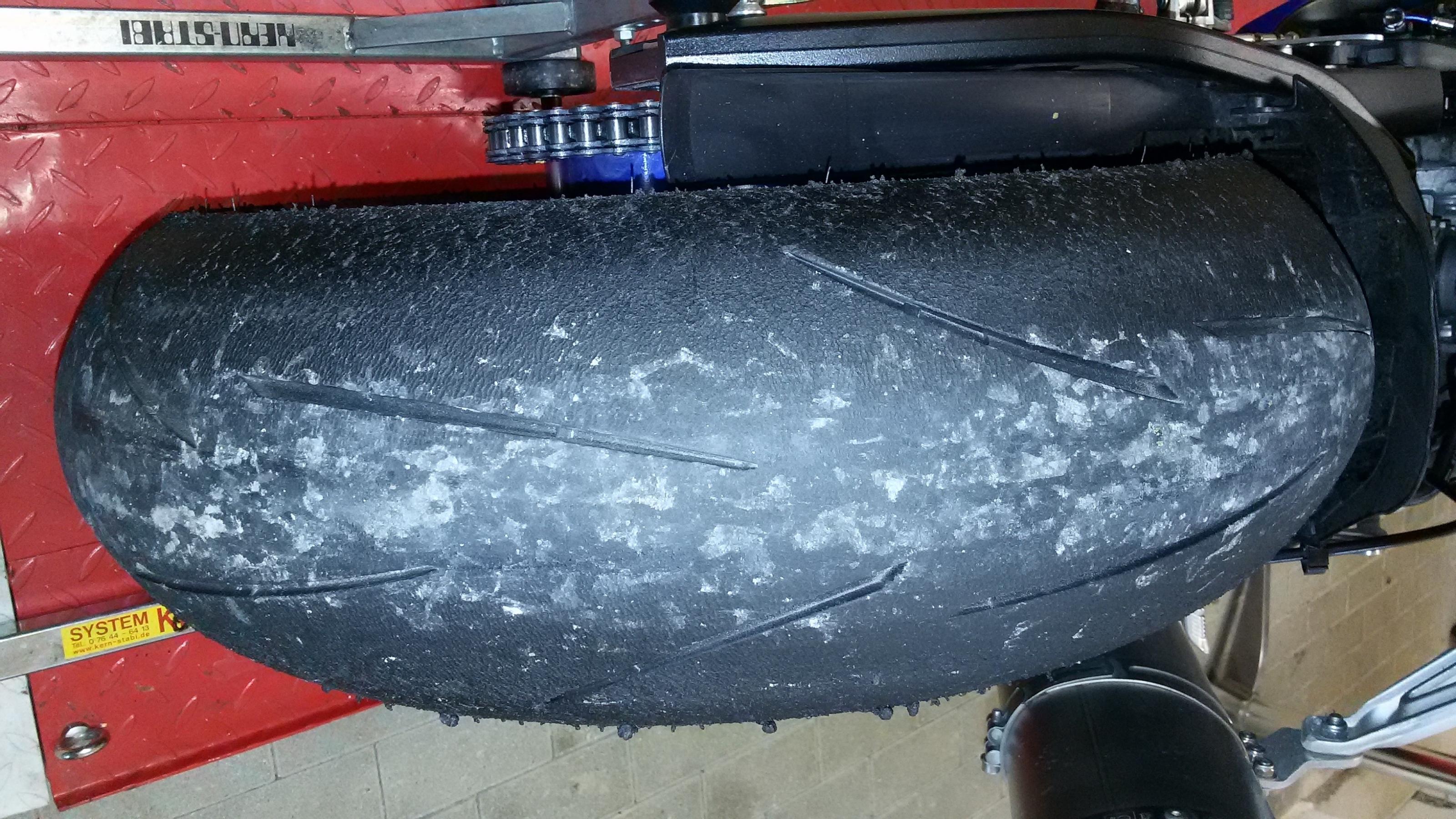

Tragbild nach 1'800km mit Sozia und Gepäck:
