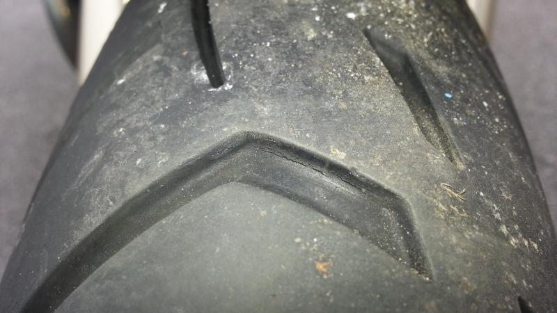

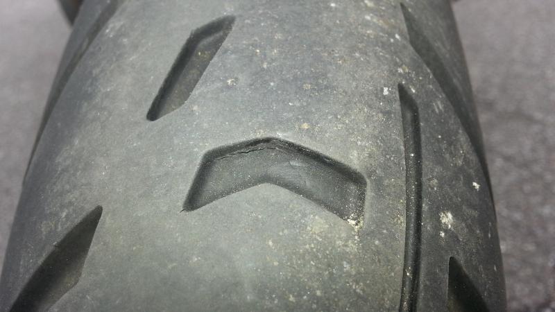

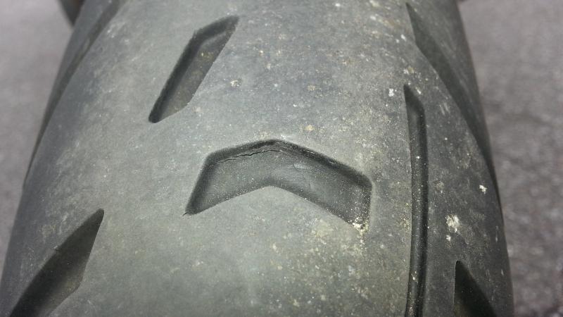

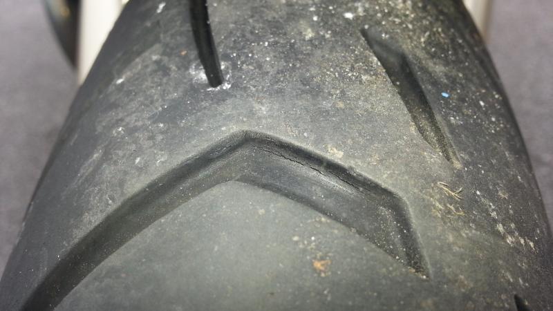

Hallo Zusammen,
an meinem Vorderreifen (gefahren auf einer R1200GS) bilden sich im Bereich des Negativprofils Risse. Die Reifen haben jetzt eine Laufleistung von gut 6.000 km. Der Hinterreifen ist davon nicht betroffen.
Hinten steht bald ein Wechsel an - vorne ist die Profiltiefe allerdings soweit noch in Ordnung, so dass ich den Reifen ungern frühzeitig wegwerfen würde. Was haltet ihr davon? Hat das auch jemand bei sich beobachtet?

Ich halte die Risse für bedenkenlos! Habe z.Z. auch den Next drauf: prima Reifen. Näheres, wenn er runter ist. Werde aber zwischenzeitlich nochmal auf den 2. Felgensatz mit den Anakee III wechseln, um beide "in den besten Jahren" miteinnander vergleichen zu können...

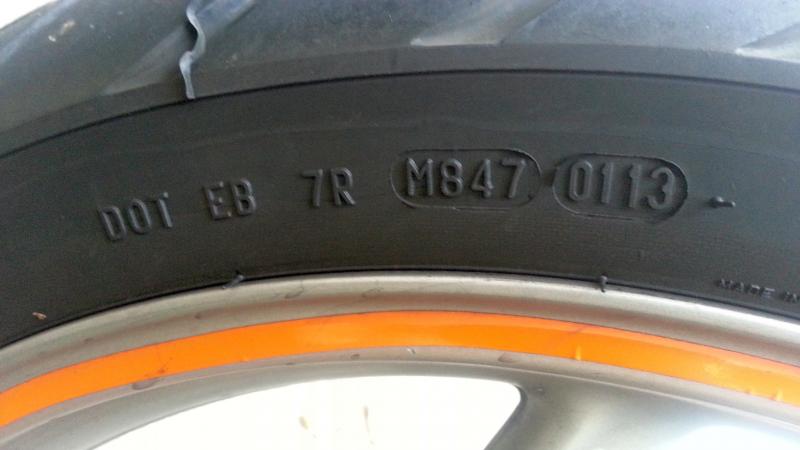

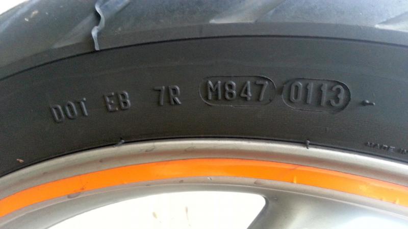

@misibo
Kannst Du bitte mal das Herstellungsdatum (Woche und Jahr sind an der Seite eingeprägt) des fehlerhaften Reifens ermitteln und posten.
Danke und Gruß mattscher

Hallo mattscher,
ich hab nachgeschaut - der Reifen wurde in KW01/2013 hergestellt.

Hallo misibo,
ich halte die Risse auf dem Foto für völlig unkritisch. Das kriegen fast alle Reifen bei einer mittleren bis höheren Laufleistung. Das ist der gleiche Effekt, wie wenn man einen Blechstreifen so lange hin und her biegt, bis er durch ist. Im Gegensatz zum Blech wird der Gummi des Reifens aber immer nur ein kleines Stück zusammengepresst, wenn er auf den Boden trifft und entspannt sich auch nur wenig, wenn er den Boden wieder verlässt. Diese Risse sind also nicht sehr tief. Bei neuen Reifen tritt der Effekt niocht so schnell auf, da dort noch jede Menge Gummi da ist, das dämpfen kann.
Zum Verhalten von Metzeler nehme ich mal keine Stellung, da Du nur Auszüge der Kommunikation gepostet hast. Ich kenn die normalerweise als kompetent und hilfsbereit.

Hallo Hansemann,
vielen Dank für diese schlüssige Erklärung. Genau so etwas hatte ich mir von Metzeler erhofft bzw. erwartet. Alles wäre schnell geklärt.
...und ja, bisher kannte ich den Support dort auch als hilfsbereit. Deshalb bin ich ja nach dieser Reaktion so erschrocken.

Hallo misibo,
vielen Dank für die schnelle Info.
Meiner ist von KW02/2013 und hat glücklicherweise diese Risse nach ca. 6.500 km nicht, allerdings ist die DOT, die vor dem eigentlichen Herstellungsdatum steht, etwas anders.
Bin nicht sicher, ob Metzeler nur in D produziert. Was steht bei Dir hinter Made in ???
Habe aber einen guten Bekannten, dessen Vorderreifen sieht Deinem sehr ähnlich. Der Reifen wurde jetzt durch einen örtlichen Stützpunkthändler an Metzeler zur Analyse geschickt. Leider hat er die DOT-Nummer nicht notiert.
