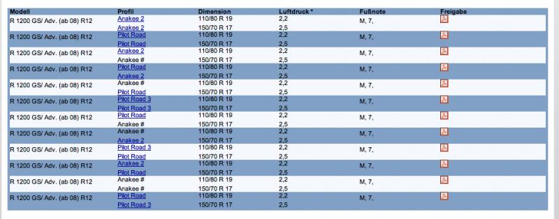

Wie Larsi99 schon sagte, es steht in der Freigabe von Michelin drin.
Also ich habe da mal nachgeschaut: PiRo und PiRo 3 sind mischbar. Aber vom PiRo2 steht da niGS.

Sportlich kann auch sein, wenn ein 130 kg- Athlet das Motorrad jeden Tag 5 km schiebt, das erklärt dann auch die hohe Laufleistung!
Ansonsten war die Frage gleich zu Anfang beantwortet: Steht in der Freigabe drin, dass man das darf! Soltest die nicht nur mitnehmen, sondern auch mal lesen, besonders wenn der Tip schon gegeben wird, oder kommst Du vor lauter Sport nicht dazu?
@ass "Aber vom PiRo2 steht da niGS."" Den gab's ja auch gar nicht in der GS-Größe, oder???

stimmt,
150/70R17 69W gibts als road2
doch vom road und road3 gibts zusätzlich zum 69W einen mit 69V und der ist dann explizit für die großenduros gedacht.
welche konstruktiven unterschiede es da gibt ist mir nicht bekannt.
meine vermutung ist, dass der gegen überladung resistenter ist. :krank:
bei etlichen fotostrecken hier mit beladenen moppeds wird gut die notwendigkeit dazu demonstriert

Er wollte aber ein Vorderrad...
Jaaaa - aber er wollte den PiRo 3 nehmen. Und den gibt es ja in der GS Größe als Vorderrad (und als Hinterrad)
Jetzt ist die Frage, was hat er hinten drauf - PiRo2 oder PiRo1 ?
Wobei der PiRo2 selbstverständlich keine Freigabe hat.
Hat er den PiRo1 drauf - kein Problem.
Er hat aber was vom PiRo2 geschrieben - irgendwo dazwischen.

Entschuldige bitte meine unbedarfte Frage Herr Oberlehrer. Und entschuldige bitte das ich die bereits gegebene Antwort übersehen habe. Schande über mich. So...genug geschleimt? So viel zum Thema "rauher Ton" hier im Forum.
Danke Assindia für den Screanshot und Danke an Roter Oktober
