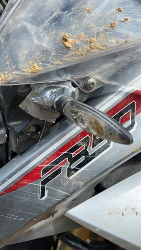

Moin zusammen,
wer kann mir möglichst kleine und trotzdem zugelassene Blinker empfehlen, die vorn an die F850GSA dran passen? Idealerweise ohne Adaptergefrickel und direkt mit passendem Stecker.
Hintergrund ist: Es geht um das Moppet meiner Freundin. Natürlich geht's bei unseren Touren immer wieder ordentlich durch den Dreck. Da bleiben Umkipper und kleinere Stürze nicht aus. Bei unserer letzten Tour hat sich herausgestellt, dass die vorderen Blinker dabei gern mal wegknicken. Den Schwachpunkt würde ich gern mittels Geburtstagsgeschenk ausräumen.
Wenn die Maschine dann mal irgendwann verkauft wird, würd ich's gern ohne bleibende Veränderung wieder in den Originalzustand zurückbauen können.

Der originale Blinker ist noch heile, er ist bei dem Sturz nur aus aus der Plastikverkleidung, in der er montiert war, rausgeploppt soweit es mit der Verschraubung ging – und ließ sich nicht wieder reinploppen. Blinker aus- und wieder einbauen ist bei der F850GSA eine Aufgabe für äußerst kleine Hände oder Leute, die gern Fluchen. Oder Leute die gern die ganze Motorradfront auseinandernehmen.
Das Problem, das ich lösen möchte ist nicht das Kaputtbrechen und Nachkaufen des Blinkers selbst (das habe ich ja so auch schon nicht), sondern dass der Blinker aus seiner Halterung plöppt und Reparaturaufwand verursacht.

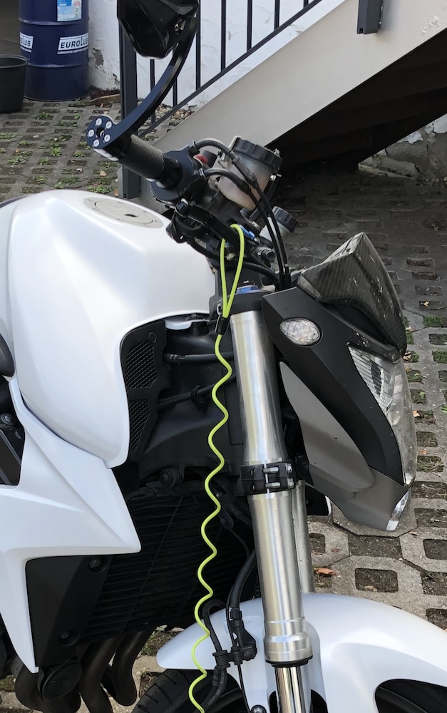

Vor Jahren hatte ich an meinem (gebraucht so gekauften) Honda Naked-Bike (damals...vor meinen GS-Zeiten...) Blinker, die ein bisschen aussahen wie Seitenblinker an Autos, nur etwas kantiger. Sowas finde ich aber irgendwie nicht mehr.
Das sind Verkleidungsblinker. Vielleicht findest du etwas, wenn du danach suchst, Dreckschleuder.

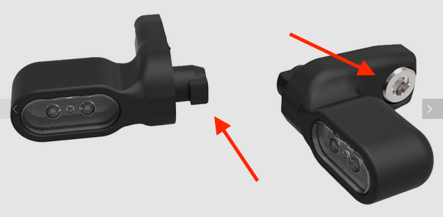

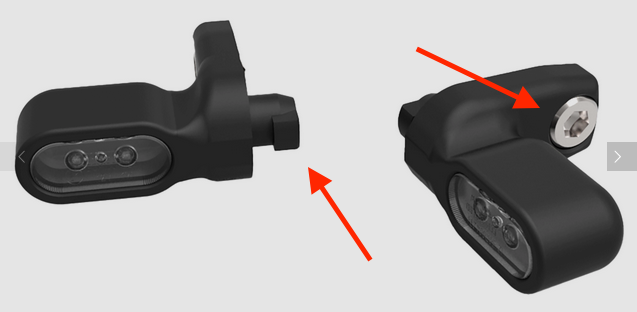

Huii, das mit den Adapterkabeln ist wirklich ein richtig guter Tipp! Danke!
Beim Klick auf die Kabel hat Louis mir Motoism-Blinker vorgeschlagen, die direkt in die Aufnahme an den BMWs rein passen. Mit Schraubenloch und Plastiknase. Herrlich! Leider sind die Blinker recht teuer (140€!) und dann doch etwas größer als die angenehm Winzigen von Motogadget.
Gibt's vielleicht mechanische Adapter mit Schraubloch und Plastiknase, in die ich jeden beliebigen 0-8-15-Blinker mit Gewinder rein setzen kann? Dann würd ich das nämlich machen und die Blinker von Motoism holen.
Wenn ich Adapter google', dann find ich nur Stecker, spacer/Abstandhalter und wirklich klobige mechanische Adapter, die auch ohne montierten Blinker schon viel zu weit rausstehen.

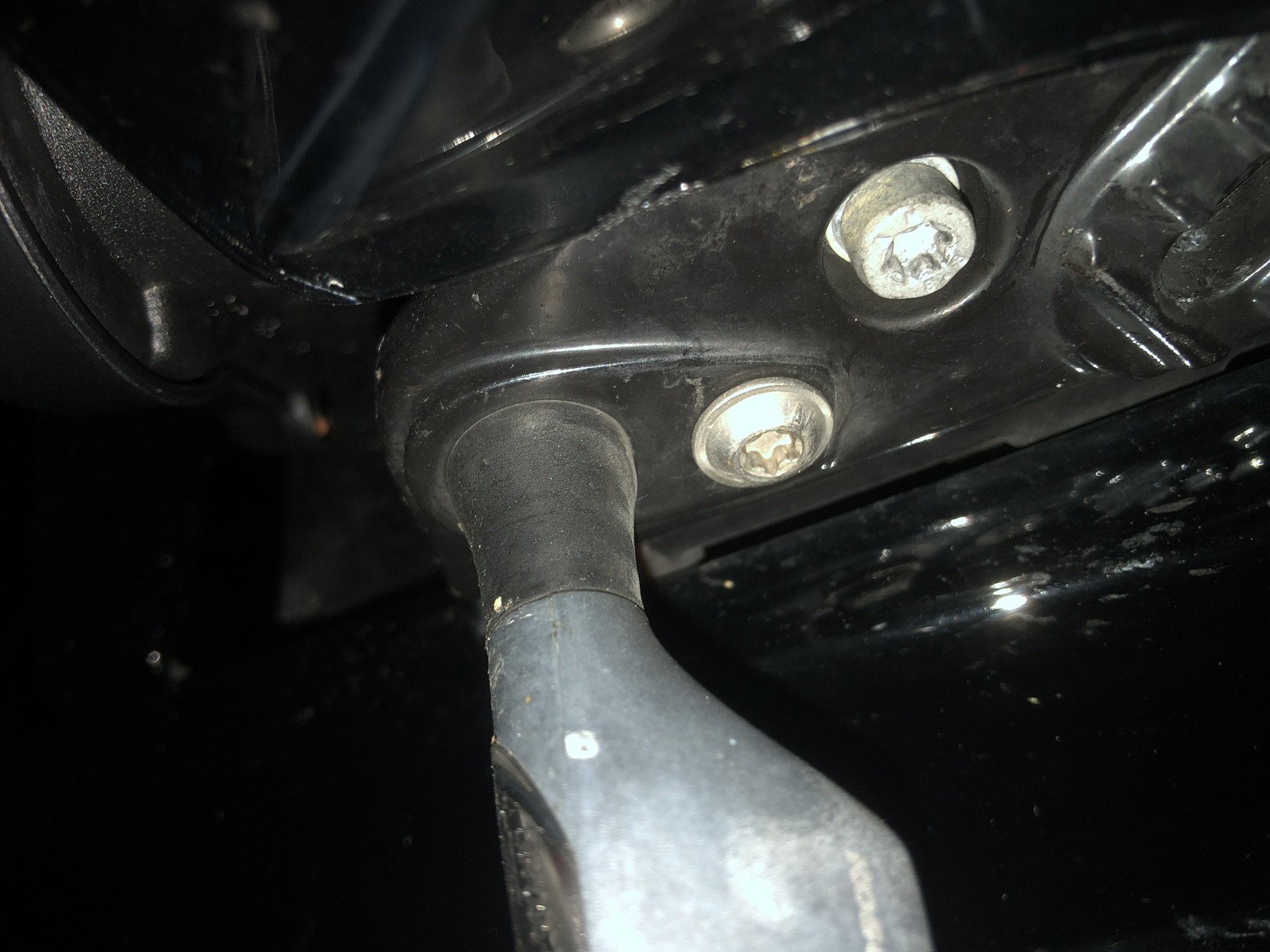

Von einem Adapter weiß ich nichts, aber Du kannst wenn Du alles zerlegst (weiß den Aufwand bei einer F nicht) einfach jeden Blinker mit Gewinde reinstecken und mit Mutter sichern. Das macht halt einmal Arbeit, danach musst Du nie mehr ran.
So siehts bei einer R1200GS K25 aus.Die Schraube vom Orginalblinker verschließt nur das Gewinde und hat keine Funktion. Bei der K25 ist glaub links nicht genug Platz zum Scheinwerfer und man muss das Gewinde vom Blinker um 2mm kürzen, ist aber kein Hexenwerk.
Die Kellermänner und auch andere Blinkerhersteller dieser Welt bauen ihre Modelle meistens nur mit einer hohlen Gewindestange mit 8 mm oder 10 mm Durchmesser zur Befestigung am Motorrad. BMW hat ein System mit einem Widerhaken (siehe auch obige Bilder) und einer Art Sicherungschraube M6 gegen Verdrehen und Lösen von dem Widerhaken. Soweit mir bekannt gibt es dafür keine fertig käufliche Adapterlösung (ich habe mir mit ziemlich viel Aufwand für eine ältere GS eine selber gebaut).
Im Umkehrschluß bedeutet das, entweder das 6 er Loch auf 8 oder 10 mm aufzubohren, oder die Verwendung der Öffnung für den Widerhaken dafür zu mißbrauchen . Beides läßt sich nicht ohne weiteren Aufwand wieder in den Ursprungszustand zurückführen.
Hinzu kommt noch, daß die Steckverbindungen bei BMW Motorrad (falls wie hier im Beispiel schon LED Blinker verbaut waren) adaptiert werden müssen, weil die anderen Hersteller mit einfachen Rund- (japanisch) oder Flachsteckern arbeiten. Dafür gibt es aber im BMW Ersatzteilprogramm schon lange Adaptierungen mit einseitig offenen Kabelenden, die man folgenlos fürs Moped umarbeiten und anpassen kann.

Du hast aber schon gesehen, dass ich ein Foto von einer GS eingestellt hab. Da muss nix aufgebohrt werden, da geht die M8 Gewindestange einfach durch, daher wird das auch für die 9T überall angeboten. Hab ich seit 8 Jahre so verbaut und verdreht sich nicht.
Adapterkabel hatte ich ebenfalls verlinkt, da muss man nicht umarbeiten.

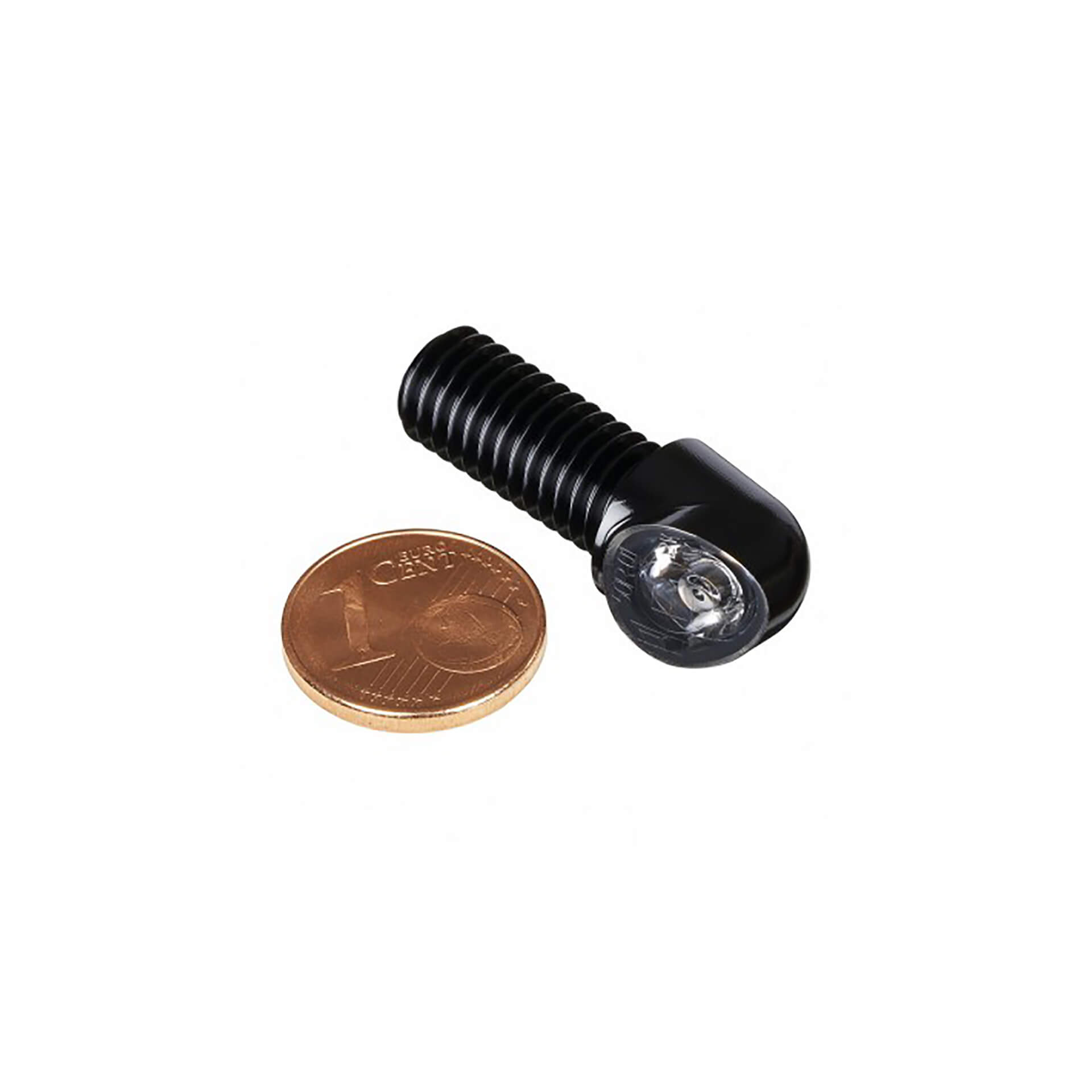

von motogadget extrem klein........

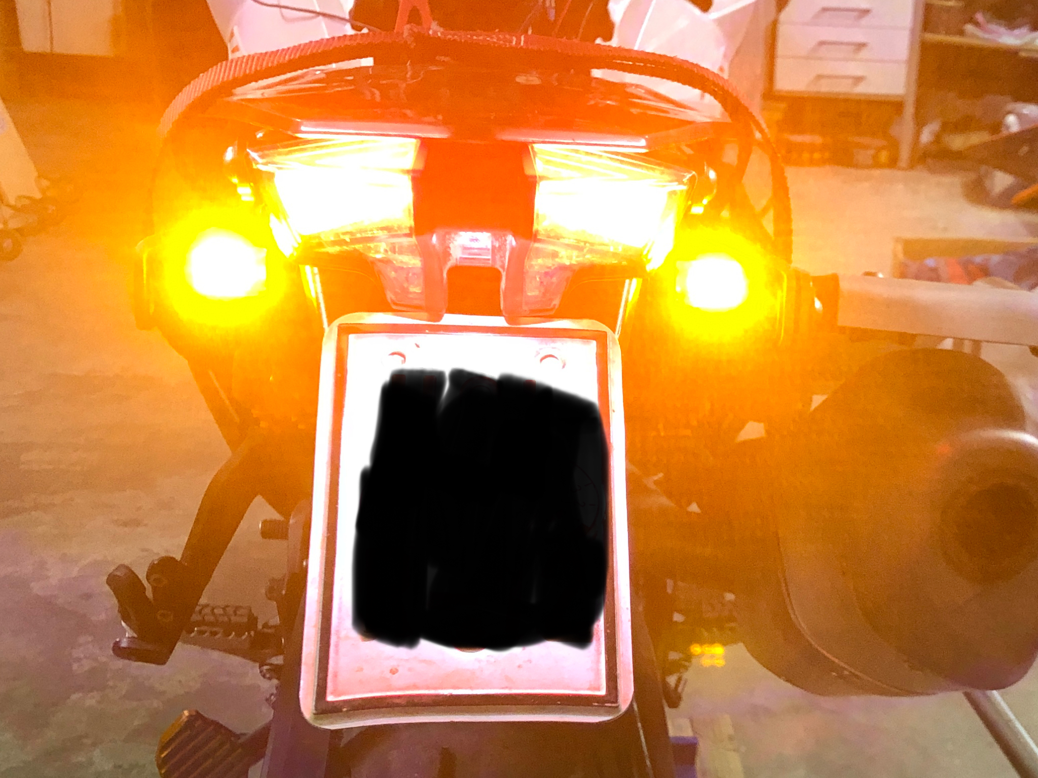

Diese Blinker (Anzeige)
Mit Zulassung sind sauhell und reichen vollkommen fürs Enduro fahren aus ..
Montiert mit den Adapterkabeln von Louis in irgendeiner Bohrung reicht
Fahre ich schon seit 2019 so und selbst der Tüv meckert nicht
