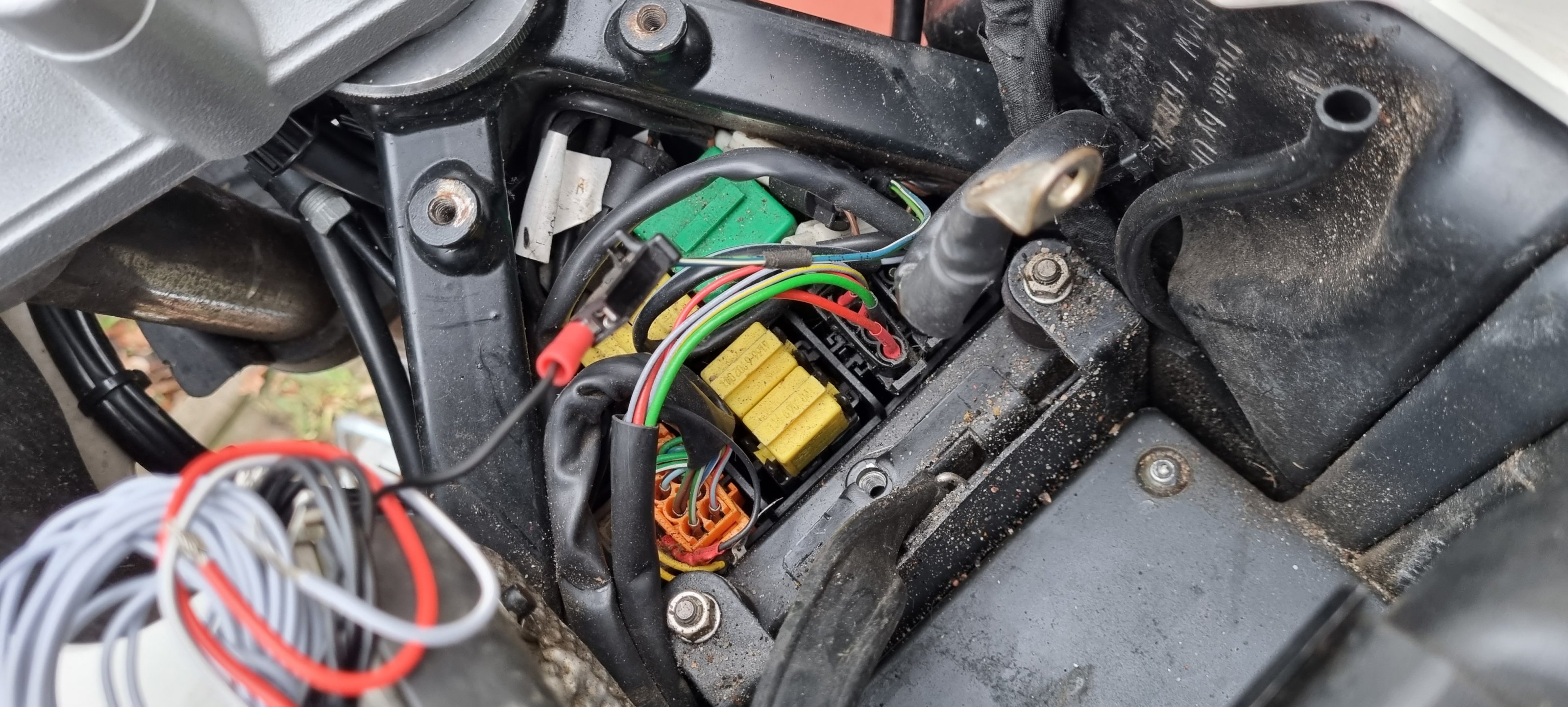

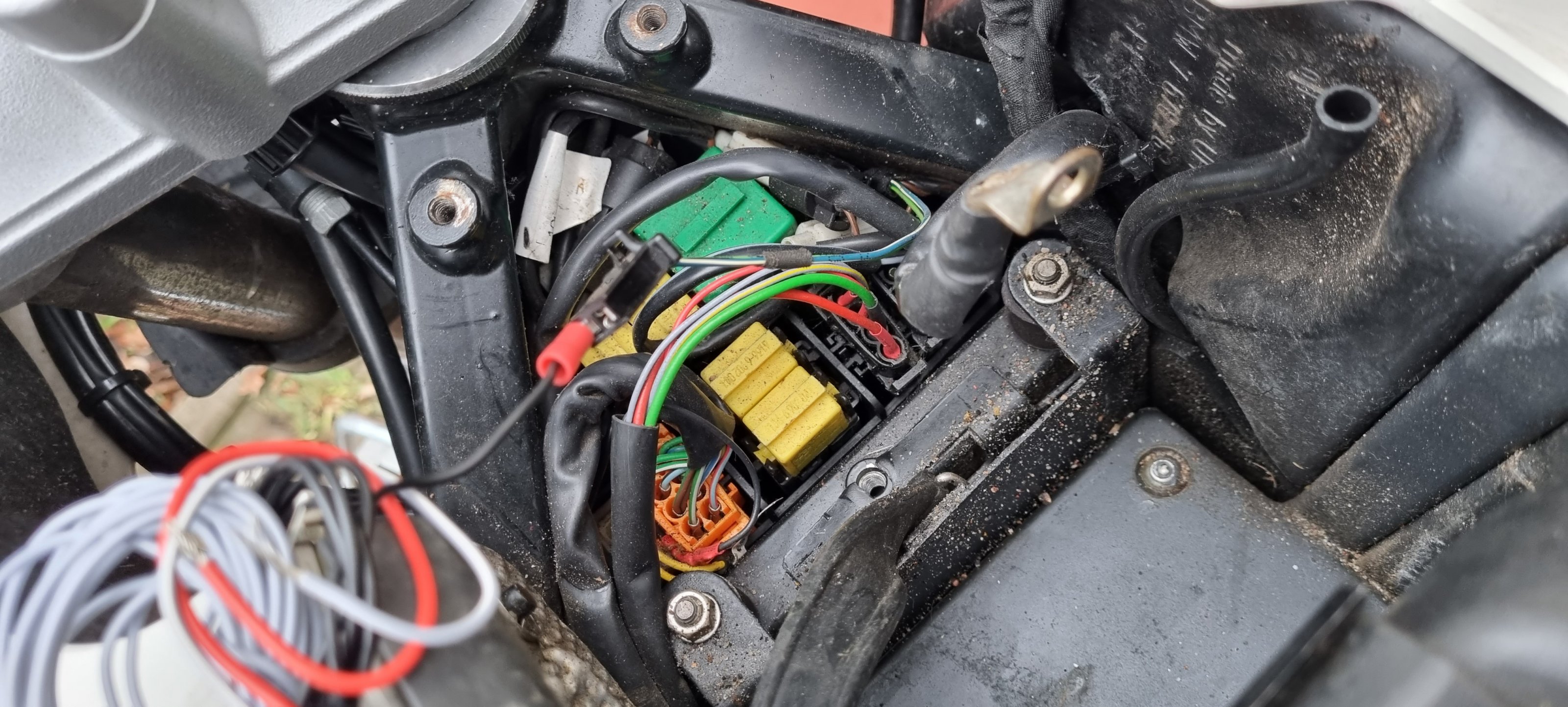

Im Prinzip ja. Die Blinkerleitungen sind in das Rahmendreieck hinter dem Lenkopf, vor bzw. unter der Batterie geführt. Dort findest du auch das originale Blinkrelais.

In der Anleitung von dem Kellermann steht man solle die Warnblinkanlage abklemmen? Hast du mit der irgendetwas gemacht oder funktionierte die einfach so weiter?

Kannst du mir zufällig sagen wie blau und grün an schwarz und rot gehen? Und welche hier die Blinkerleitungen sind?

Ich kann dir dazu leider keine exakte Angabe machen, ich hatte mir das Blinkrelais gesucht, bzw. die Blinkerkabel li./re. verfolgt. Das sollte zielführend sein.

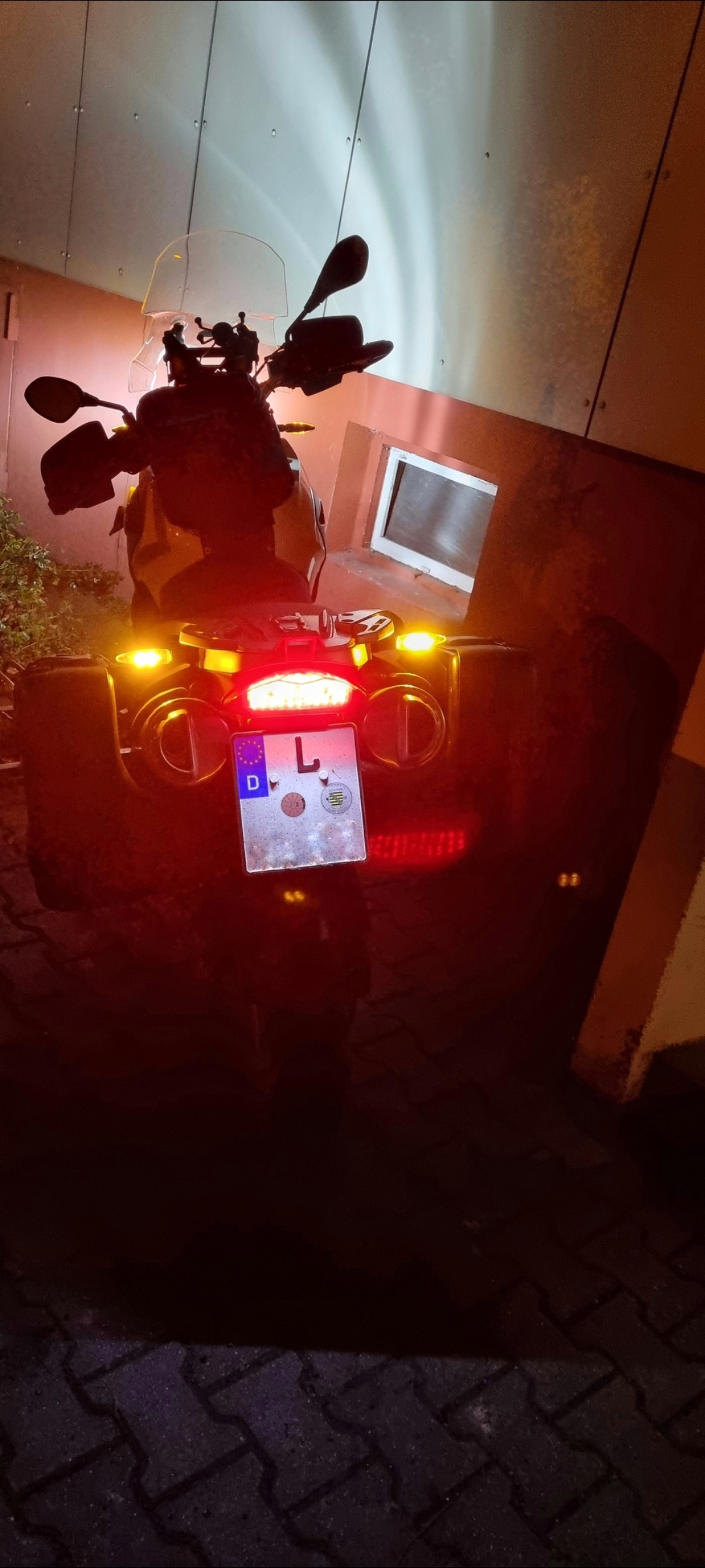

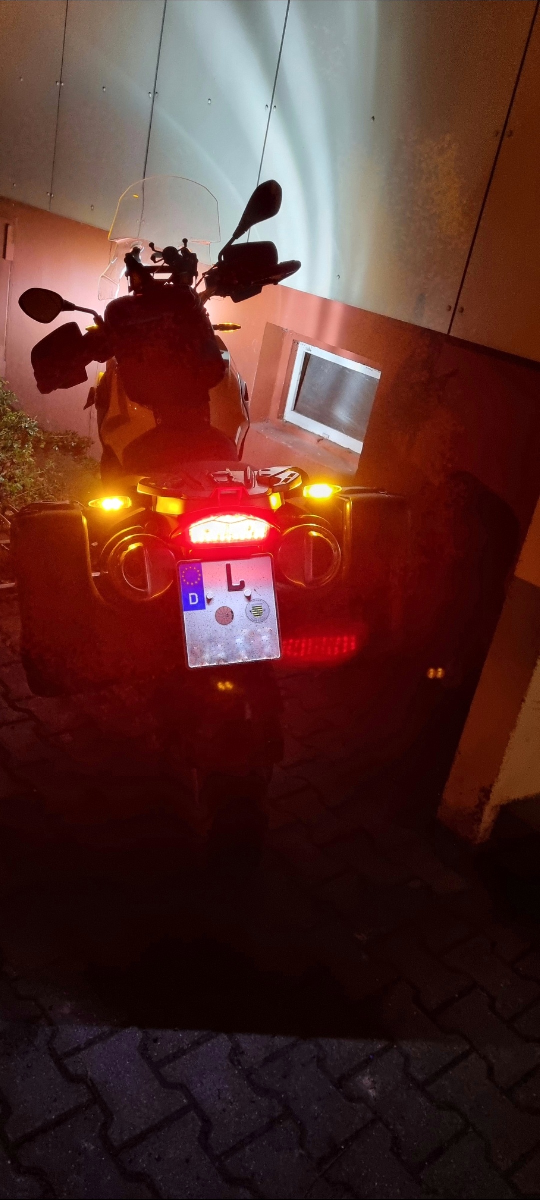

Also ich hab den Umbau jetzt mit einem Kollegen gemacht und es hat geklappt, für jeden, der es nachmachen möchte: Man muss vom Kellermann den Blinkgeber (grau-weiß) und das Plus-Kabel an den Stecker vom Originalrelais packen und das Minuskabel an die Batterie, am besten mit dem beigelegten Stecker. Die beiden grauen kann man getrost weglassen. Warnblinkanlage und Blinker gehen beide ganz normal und es sieht schön aus. Danke trotzdem an alle, die mitgeholfen haben.

Ich freue mich, dass es geklappt hat. Sieht super aus!

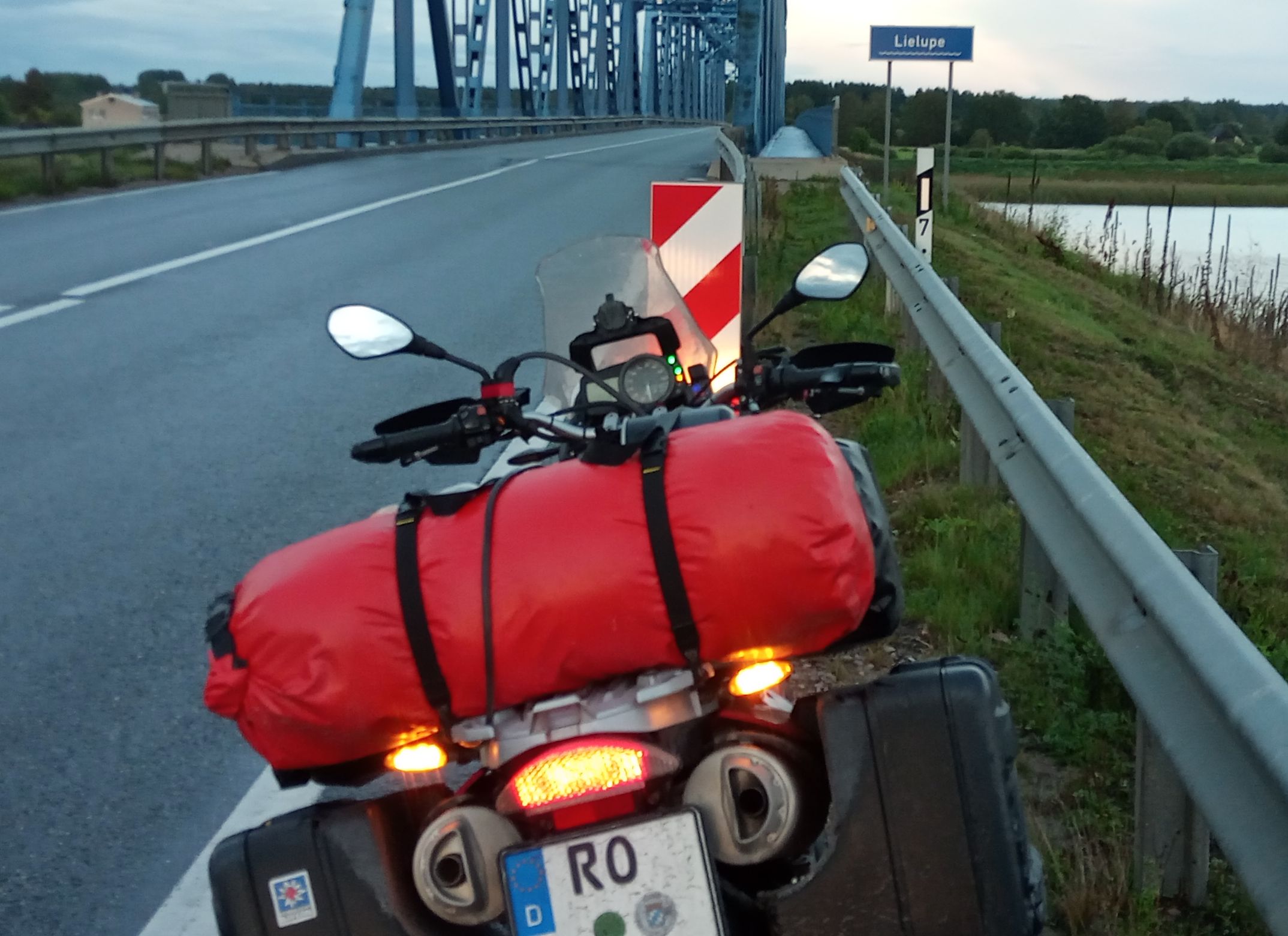

So, nochmal meinen Senf. Hab im August auch rundum auf LED gewechselt. Die Liebste hat gemault das die Original-Blinker mit Rauchglas kaum zu sehen waren.
Todschicke, echt E-geprüfte LED-Blinker, das Paar inkl. lastunabhängigem Relais!!! für derzeit €22,-
Sind erst seit Kurzem auf dem Markt.
https://www.amazon.de/Evermotor-Uni...nker-Wasserprüf/dp/B09JW1ZJLL?ref_=ast_sto_dp
Hab die Dinger seit ca.12.000km dran. Superhell, mit 3 LED, KEIN Lauflicht.
Ähnlich den BMW- Blinkern, nur ein klein "bißchen" günstiger.
Die Steckverbindungen am Relais passen perfekt, an den Blinkern muss nachgearbeitet und gelötet, die Öffnungen zur Befestigung leicht aufgebohrt werden. Original-Blinker können aber danach wieder montiert werden.
