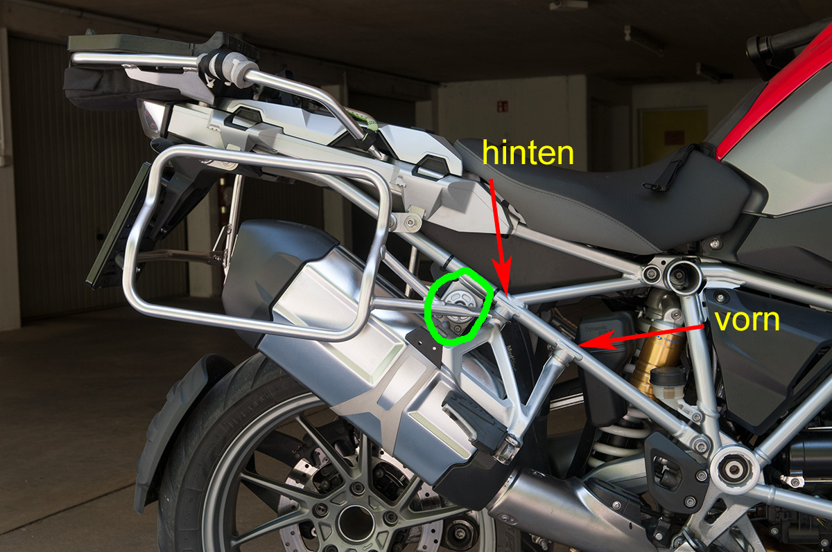

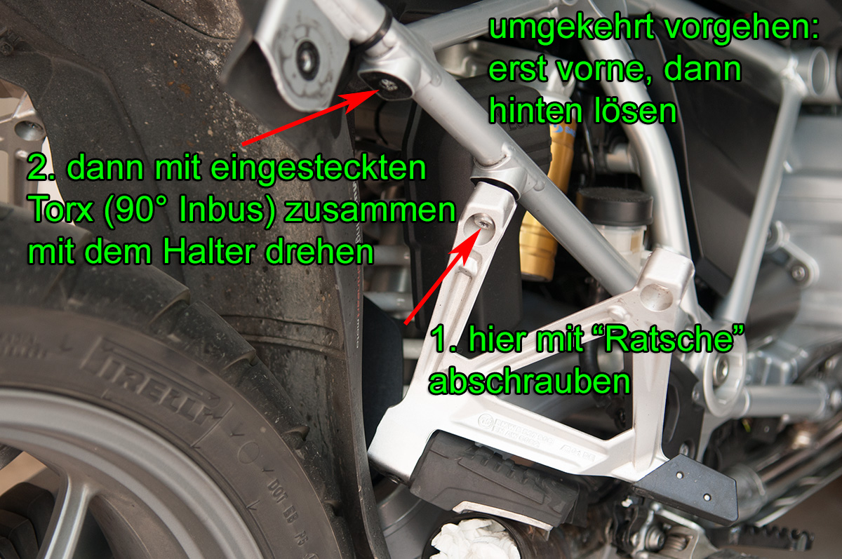

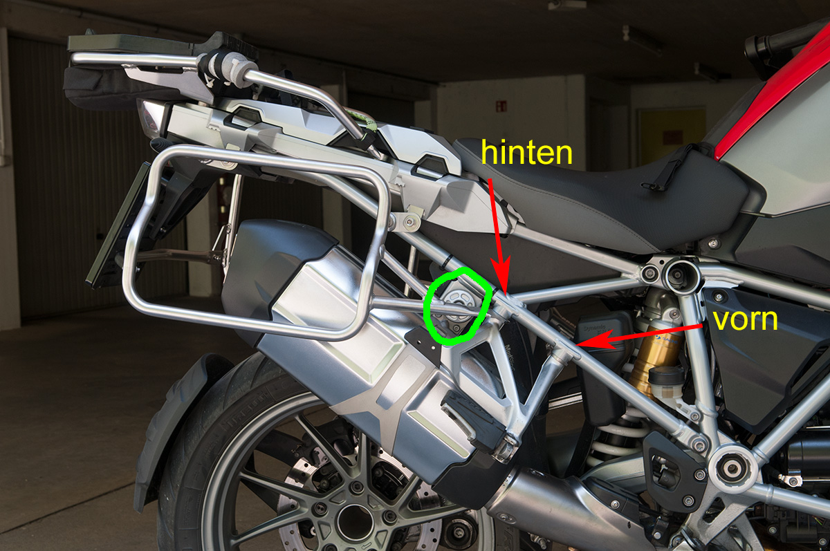

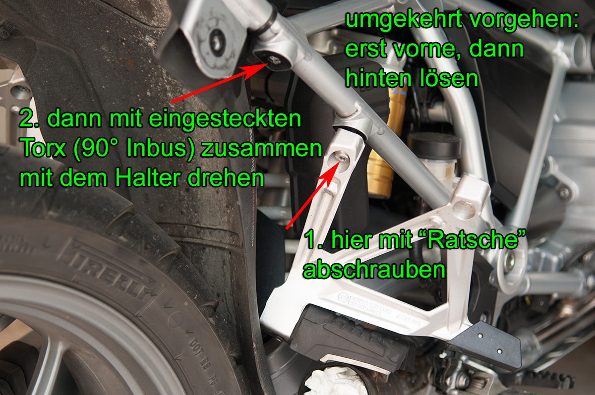

Kennt jemand eine Möglichkeit, den Sozius-Fussrastenhalter auf der Schalldämpferseite der LC ohne Demontage des Schalldämpfers zu demontieren und wieder anzubringen? Ich nehme dazu wie gesagt den Schalldämpfer ab, aber vielleicht ist das nicht nötig?
Hallo Reimund,
das ist möglich, jedenfalls habe ich dies geschafft, um das Touratech Gepäcksystem anzubringen. Allerdings bin ich nicht gleich darauf gekommen.
Die Bilder sind gemacht an meiner LC und da habe ich noch probiert. An meiner R1250GS wußte ich dann wie ich vorgehen muß.
1. Schritt: Demontage der vorderen Schraube (die sitzen wirklich fest, da geklebt). Dazu kann man eine Ratsche oder einen Knebel mit der passenden Torx Nuß verwenden. Der Platz reicht.
2. Schritt: Demontage hinten. Dazu hilft ein passender Torx als Winkelschlüssel (wie ein Inbus). Diesen ansetzen und jetzt zusammen mit dem Halter drehen. Wenn sich die Verbindung nach wenigen Winkelgraden zu lösen beginnt, geht es immer leichter.
Die Bilder machte ich noch ohne mein jetziges Wissen. Wie zu sehen gibt es beim Touratech Satz noch das Problem, daß die Schraube des ESD nicht erreichbar ist wenn der Halter montiert ist. Also ging bei mir das Montieren in umgekehrter Reihenfolge nur wie ich es beschrieben habe.
