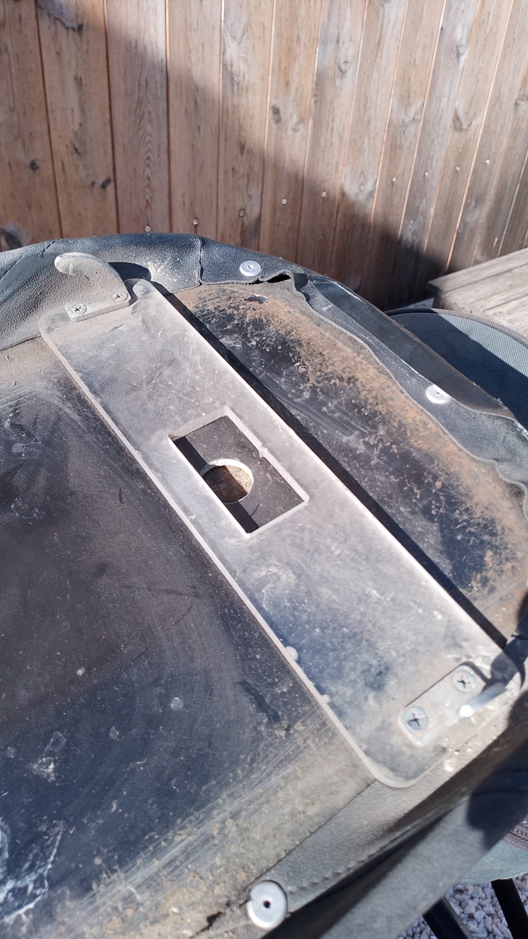

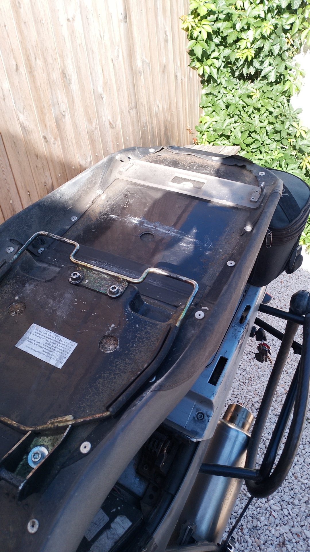

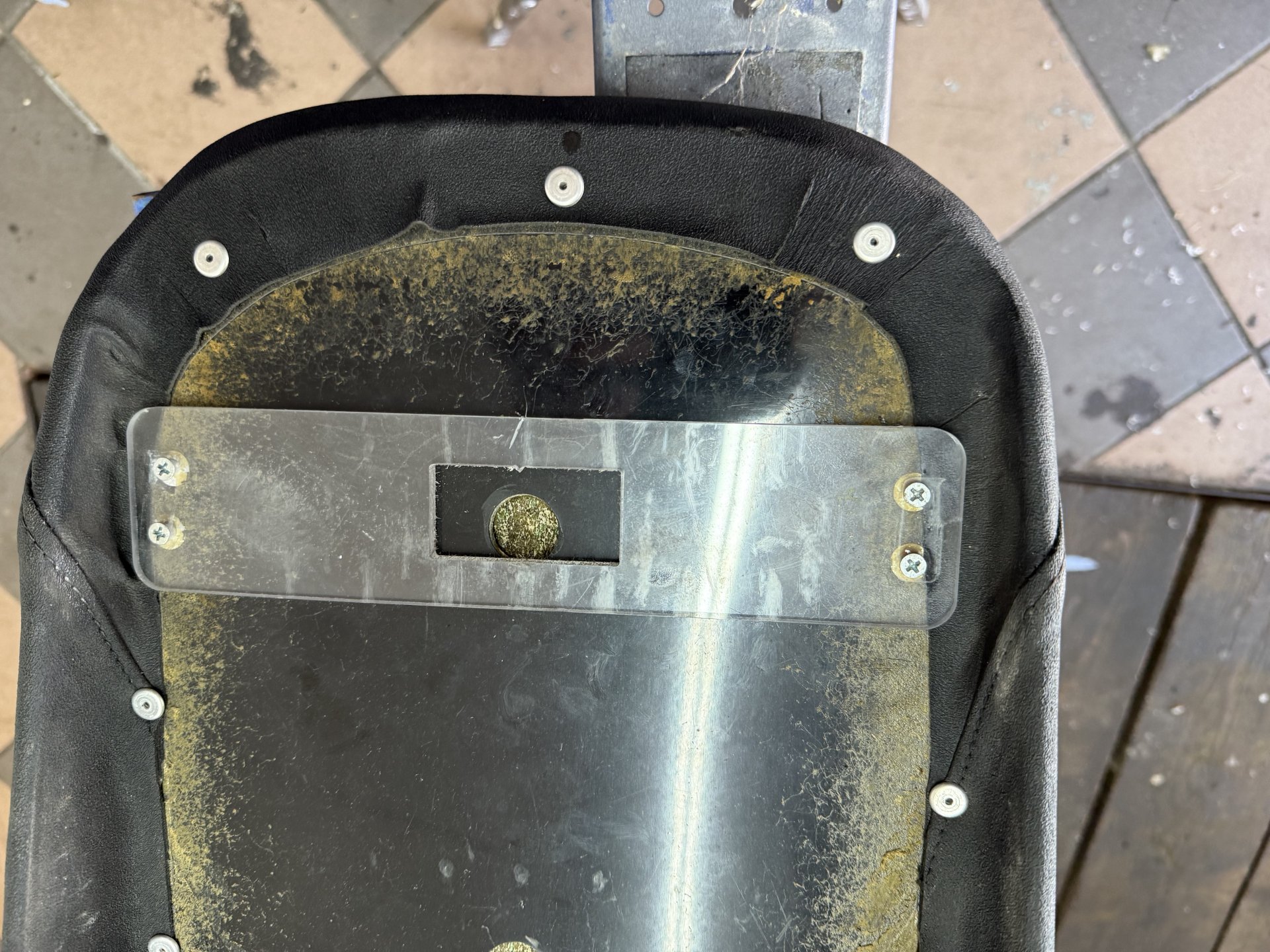

Servus beisammen!
Habe endlich eine einteilige Touratech Sitzbank für meine 1150 GS gefunden.
Der Verkäüfer hat mir versichert dass die für die „normale GS“, nicht Adventure ist.
den vorderen Haltebügel hab ich montiert, der passt.
Aber hinten passt weder Lochbild noch Sitzplatte so irgendwie annähernd für‘s Umschrauben der originalen Befestigung.
Was passt hier nicht?
kann mir wer sagen ob das immer so ist und wie die Bank hinten verriegelt wird?
Oder lässt man die hintere Verriegelung einfach weg?
klami75
16.09.2016
16
Oberösterreich
R 1150 GS, 2003
Hallo hallo, war zu schnell, hat sich geklärt, im Palet waren noch Haltebügel für hinten, jetzt passt alles!

Hinten ist nur der Haken für die Verriegelung.....

Ich denke das die Sitzbank hinten nur aufliegt und nicht verrriegelt wird. Für die Lasche hinten gibt es bei deiner Sitzbank in der Tat keine Gewinde zum anschrauben. Ich werde nachher mal bei der Sizubank der Adv schauen ob da irgendetwas werriefelt ooder nur aufliegt.

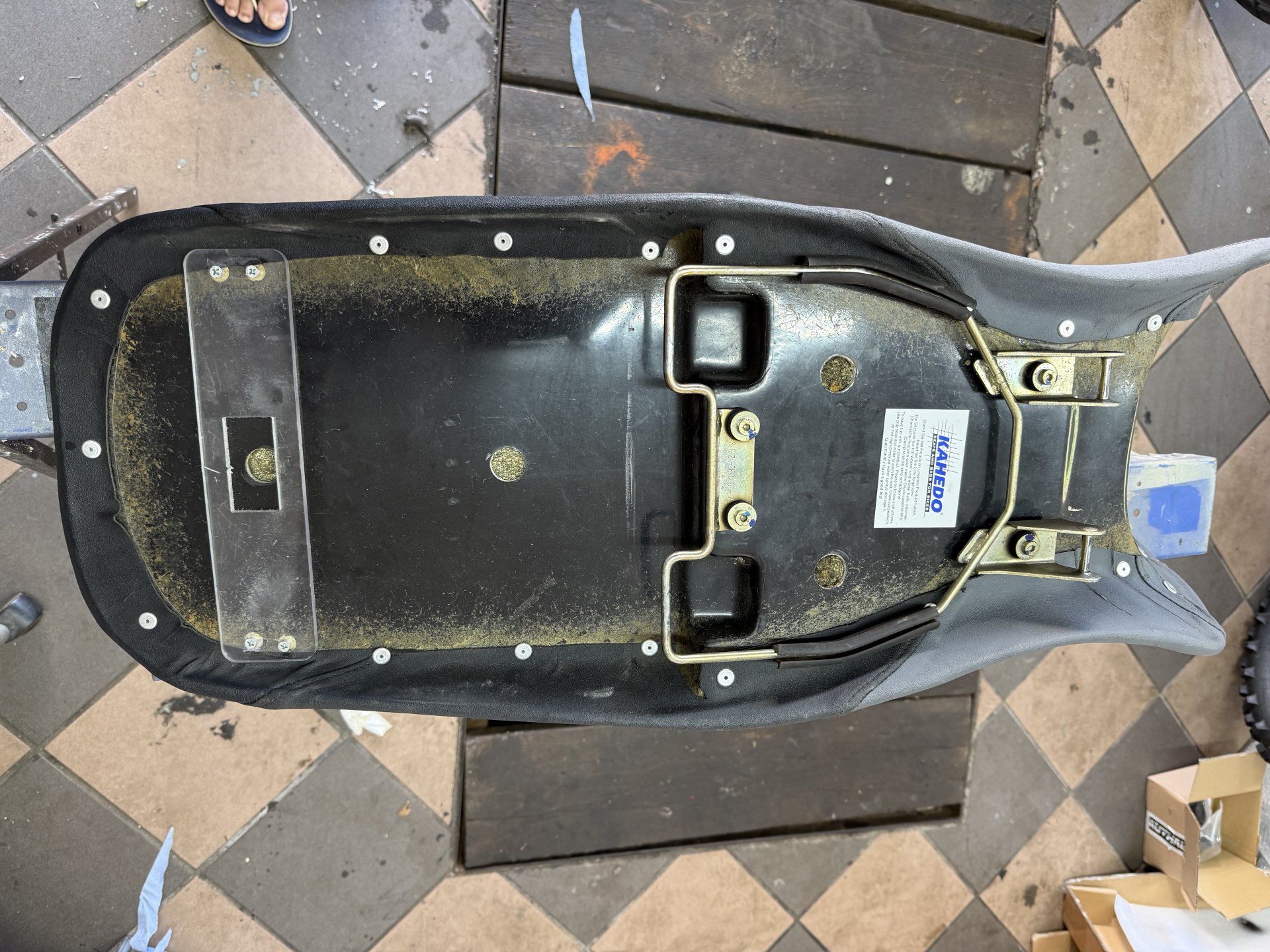

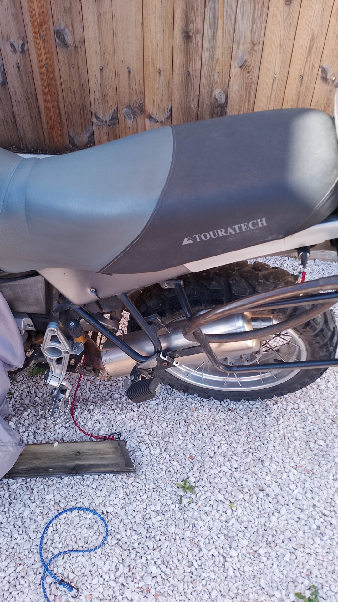

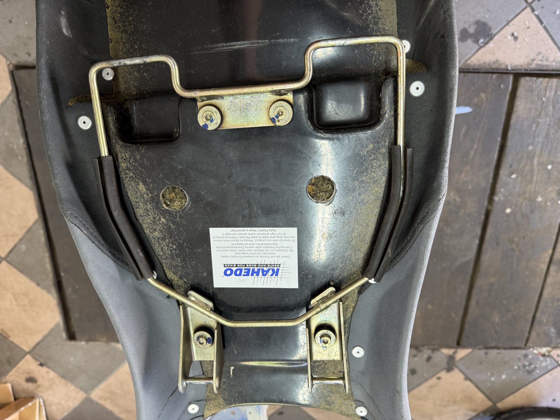

So meine mal fix runter genommen....das ist Touratech original für 1150GS....bei dir fehlen die Haken hinten....

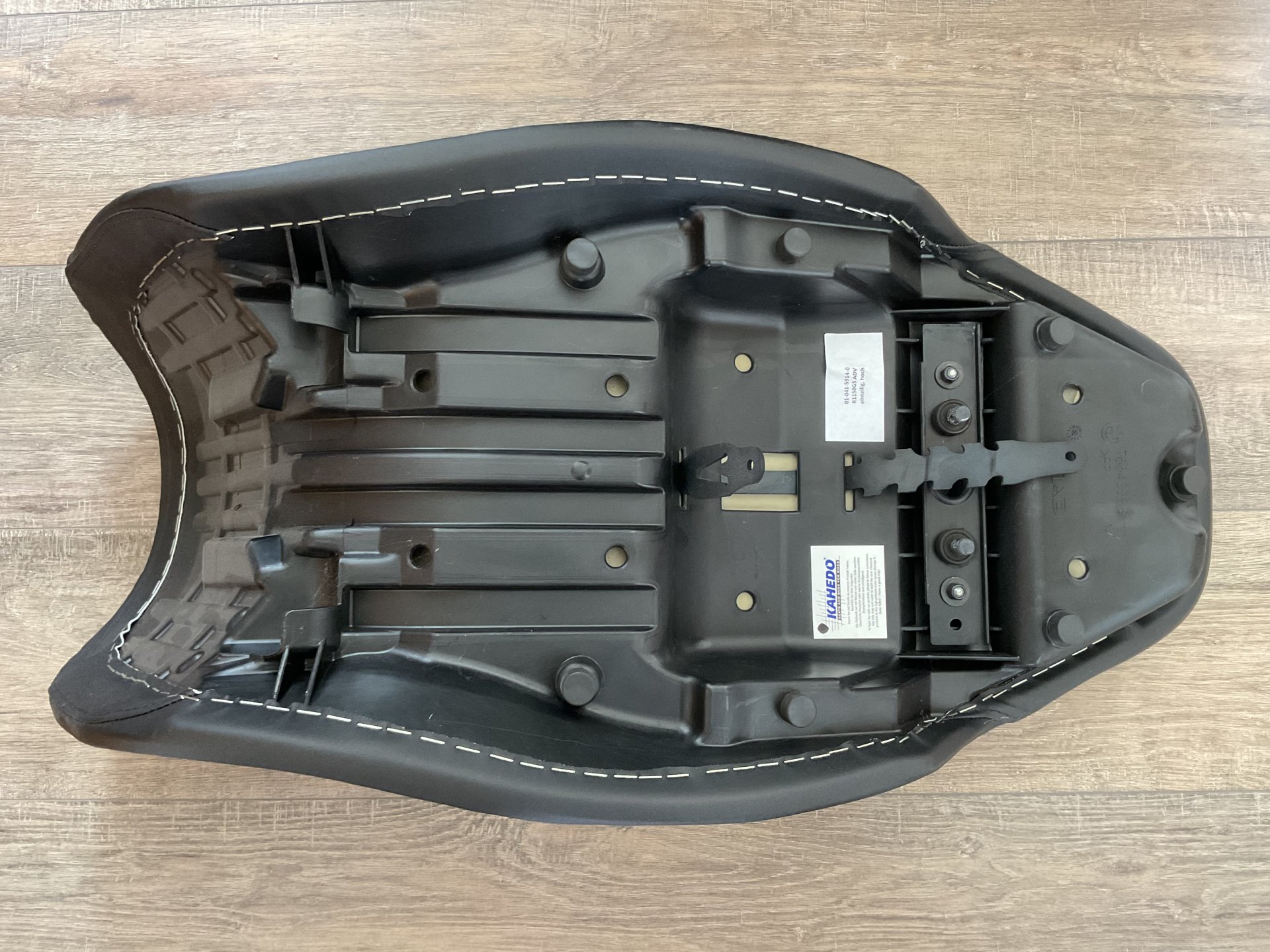

So nachfolgend der Unterbau einer orginal Adv Sitzbank. Kann da im hinteren Teil auch nix erkennen was da noch zusätzlich fixiertt. Ich gehe davon aus das deine Zubehör Sitzbang okay ist so wie sie ist.

Tommy du hast nicht verstanden.....nix ADV....normale 1150 GS ist das Fahrzeug auf das die Bank rauf soll .....und dafür fehlen die hinteren Haken siehe meine Bilder.

Ich habe ganz bewusst ein Fote einer Adv Sitzbank hier eingestellt. Ich will damit zeigen das bei einer einteiligen Sitzbank hinten keine weitere Verriegelung vorgesehen ist und deshalb sollte auch bei der einteiligen Sitzbank des Themenstarters passen. Die hintere Verriegellung ist erfodertlich um bei einer zweiteiligen Sitzbank den hineren Soziussitz zu verriegeln.
Nein da liegst du leider völlig falsch! Deine Sitzbank ist eine Einteiler für ADV..... meine und die des Themen Starters sind Einteiler von ( Touratech) für die normale 1150er
( es sind sogar identische Sitzbänke) ....und alle 3 sind keine Einzelsitze.
Schau dir bitte alle Bilder nochmals an..... bei ihm fehlen hinten nur die geschraubten Haken für die hintere Verriegelung . Da hat jemand vorher scheinbar die Touratech Sitzbank für die Normale 1150er auf einer ADV verwendet und die mitgelieferten Haken irgendwo verbummelt, weil bei der ADV es die hintere Verriegelung mit den Haken nicht gibt . 😉. Aber auch egal solange der jenige hier nicht wieder auftaucht.
