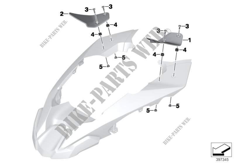

Hallo zusammen,
mal eine blöde Frage, wie montiert man die Gummitüllen (Nummer 4 im Bild)?
Kommen die in die Löcher der Windabweiser, oder in die Löcher des Schnabels?
Danke euch.
KrisderBiker
KrisderBiker
24.05.2015
1.007
Bayern
In die Löcher der Windabweiser - im Schnabel sitzt jeweils die 7mm Bundbuchse (5).
