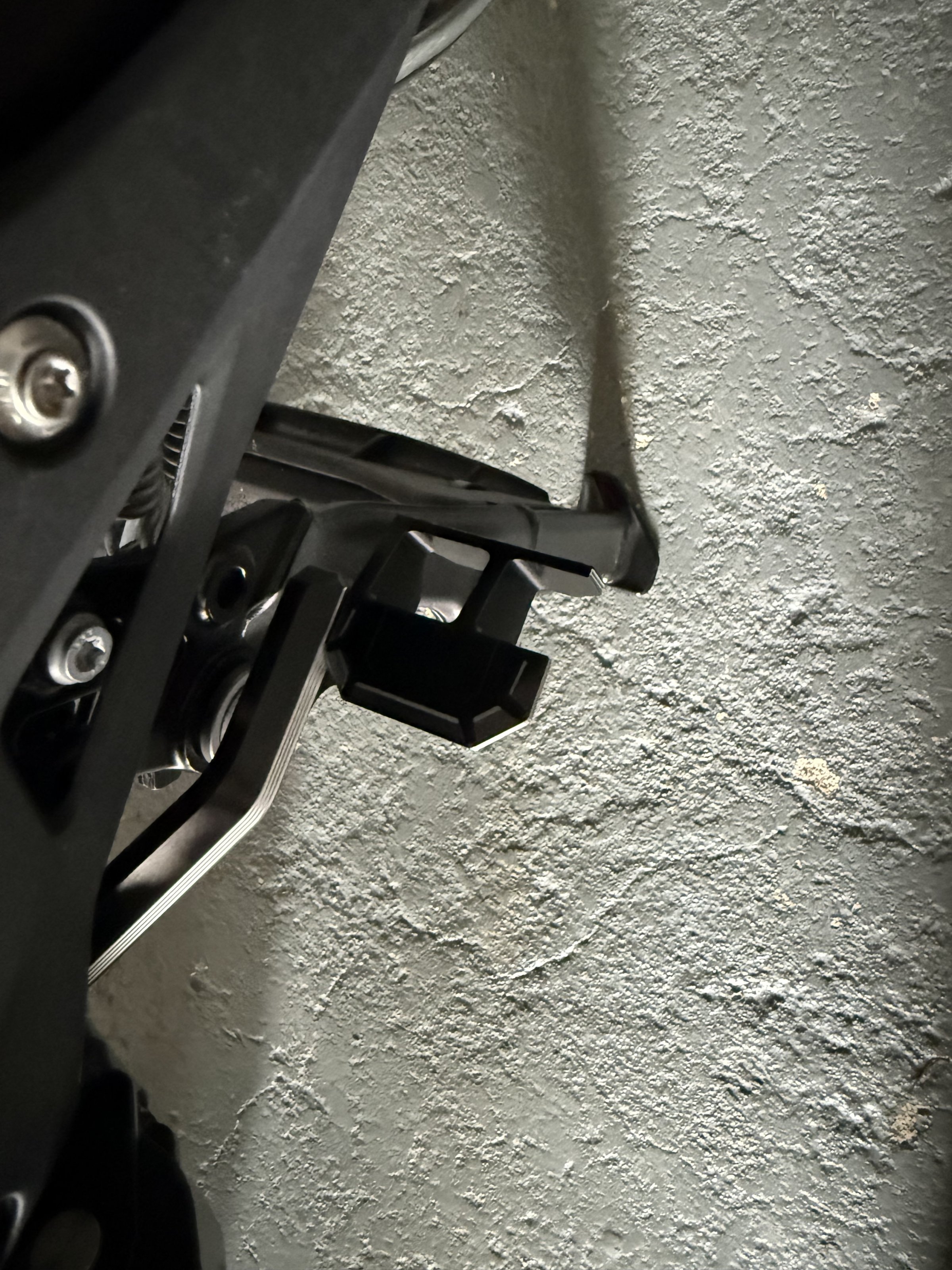

Liebe Gemeinde der grĂŒĂŸenden Linken!
Auf dem Bild ist mein Fußbremshebel (Option 719) dargestellt. Soll das so sein oder fehlt hier ein Gummieinsatz? (Ist gerade erst bei nĂ€herer Betrachtung aufgefallen)
Vielleicht hat ja jemand im Rahmen der Schwarmintelligenz auch so einen Fußbremshebel an seiner GS montiert und kann fĂŒr AufklĂ€rung sorgen, besten Dank im Voraus!

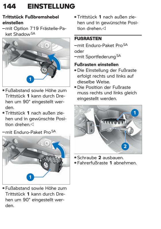

Spitze! Vielen Dank, das hat geholfen. Hier fehlt offenbar kein Gummieinsatz, das soll wohl so sein. 👍
