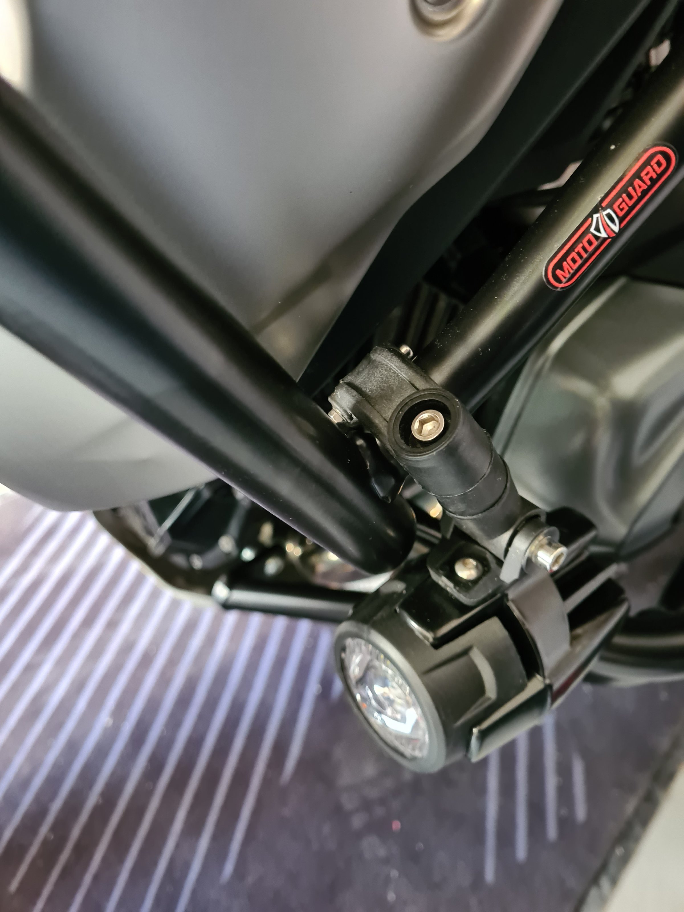

Hallo wie habt ihr das gelöst?
Wenn man einen Motea Tankschutzbügel (Artikel 245446 Sturzbügel oben XL BMW R 1250 GS, 19-21) montiert passen die originalen Zusatzscheinwerfer bzw deren original Halter nicht mehr. Gibt einen Halter aus dem Zubehör welcher trotz Motea Tankschutzbügel passt. Wenn gar nichts geht bleiben ja nur Klemmschellen, aber das finde ich nicht so schön

Hab das bei meiner gehabt. Die Originalen Zusatzscheinwerfer mit Klemmschellen vom Louis montieren da man keinen Platz hat.
Den Originalen Sturzbügel mit den von Motea mit den dazu gelieferten Dreiecksplatten verschrauben..
Sehr wichtig ist, das man schaut ob die Bremsleitung im Tunnel nicht am Sturzbügel scheuert beim eintauchen der Federbeine, hab ich geändert.

Link oder Artikelnummer vorhanden?
