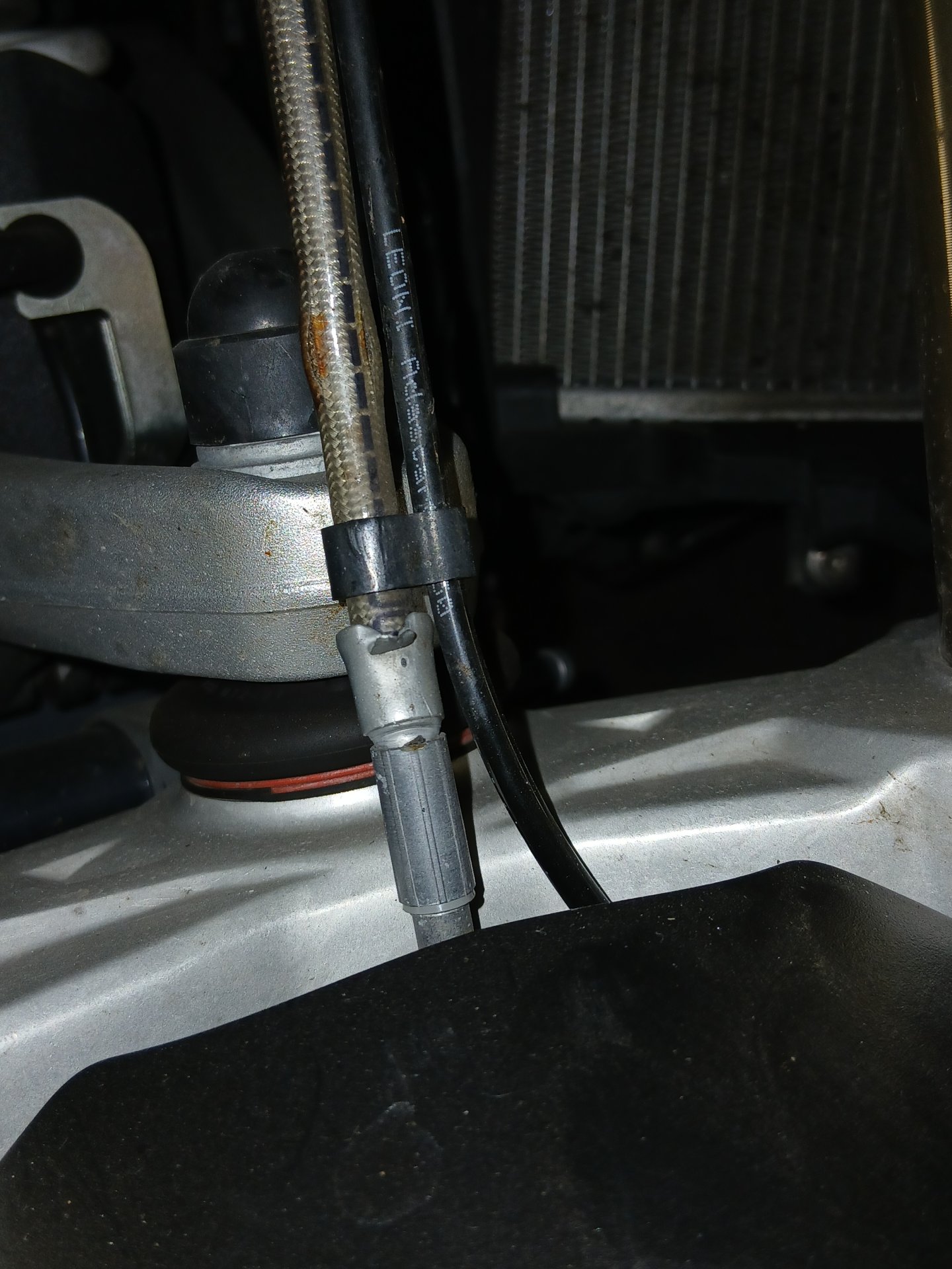

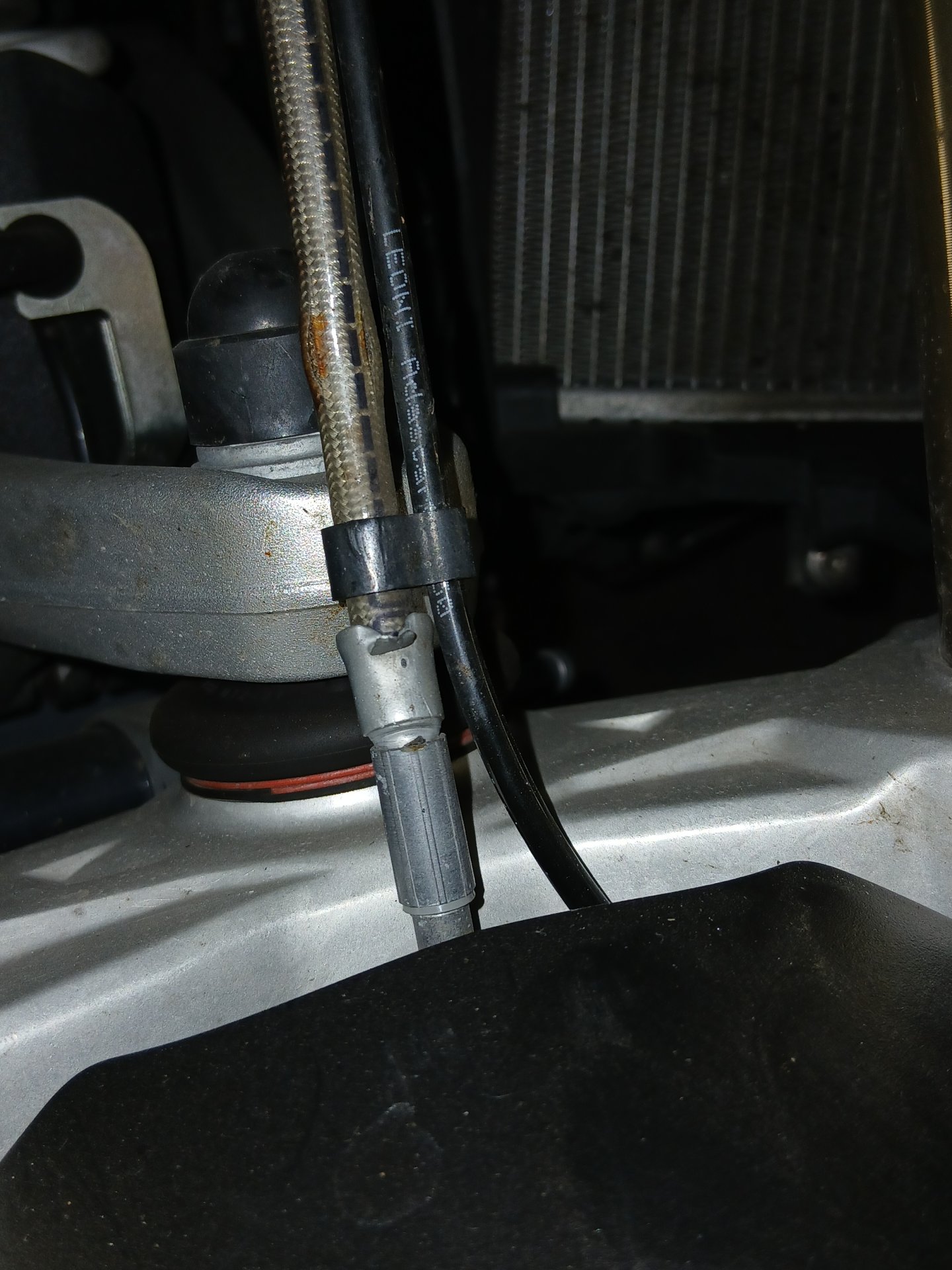

Hi zusammen,
ich wollte auch noch kurz einen Erfahrungsbericht zu den Sturzbügeln abgeben.
Vom Preis her ist dieses Motea-Set unschlagbar. Leider hat es aber einen großen Nachteil: Beim Endurofahren – und besonders wenn es mal etwas härter zur Sache geht – schlägt der obere Halter (Teil F) genau gegen die Bremsschlauchtülle. Dadurch kann die Bremsleitung beschädigt werden.
Bei mir ist zum Glück alles glimpflich ausgegangen. Direkt bemerkt habe ich es allerdings nicht, sondern erst zuhause beim Putzen.
Da wird einem schon anders, wenn man die zerquetschte Tülle bzw. die Verbindung zwischen den beiden Bremssätteln sieht. In der Werkstatt würde der Schaden wohl knapp 800 € kosten, weil alles demontiert werden muss, um an den ABS-Modulator zu kommen.
Auf der Straße hatte ich nie Probleme. Aber wenn die Gabel beim Offroadfahren mal komplett auf Block geht, besteht diese Gefahr definitiv.
Ich werde mich jetzt doch eher wieder nach namhaften Herstellern umsehen.
