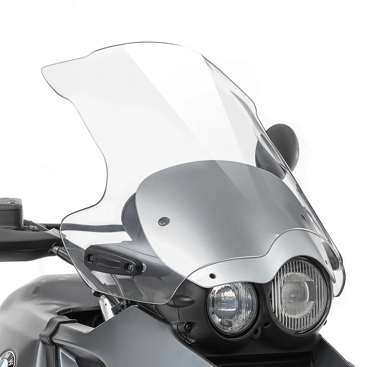

Derzeit wird im Netz eine günstige Tourenscheibe für die alten 4V GSsen angeboten, aber Vorsicht ! Diese Scheibe ist wirklich ganz gut, sehr günstig, mit ABE, aber passt nur mit Bastelei. Hab keine Ahnung für welches Modell die vorgesehen ist. Die org. Halter müssen als Bohr- Schablone genutzt werden. Die Scheibe ist aber zu breit und es müssen die seitlichen Zwischenräume ausgefüllt werden. Nur für geübte machbar. Was die sich dabei gedacht haben, ist mir ein Rätsel, aber ich hab`s hinbekommen. Sehr viele und auch sehr unterschiedliche BMW`s stehen in der Betriebserlaubnis. Also besser nicht kaufen. :lalala:

Heute mal die neue Scheibe von Motea getestet, 220Km Landstraße und ich muss sagen:" Trotz dieser merkwürdigen und für die 1150GS völlig nutzlosen Bohrungen in der Scheibe, ist aber der Windschutz deutlich besser als bei der org. Scheibe. Ich hatte noch den Aufsatz von Touratech oben mit montiert. Es ist merklich ruhiger geworden und ab ca. 90Km/h, werden auch durch diese Ohren (Oben ca. 5cm verbreitert) die Schultern durch den Windschatten von Zugluft verschont :nicken:. Was heute durch recht kühle Temperaturen gut zu merken war. Leider sind die Arme, bei mir besonders die Ellbogen noch im Fahrtwind. Denke auf der AB bei höheren Geschwindigkeiten, kommt die Breite der Scheibe dann voll zur Geltung. Na ja, wer es sich zutraut an diesem Material der Scheibe Löscher zu Bohren und seitliche Distanz- Teile herstellt oder mittels Heißluftföhn die Seiten erwärmt, um diese an die originalen Halterungen zu biegen hat für einen günstigen Preis eine neue Scheibe, denn die org. Scheiben der 1100 u. 1150er sind meistens im Laufe der Jahre vergilbt, zerkratzt oder Blind. Alle anderen Scheiben dafür kosten mindestens doppelt so viel. Eine MRA- Scheibe, glaube sogar das 3- fache. Jetzt kommt`s :" Bei dieser Scheiben- Aktion ist mir ein Stück aus der Scheibe, hinter der Halterung ( Nicht Relevant), weg gebrochen was ich aber wieder dran gebastelt habe. Also, trotz guter Erwärmung des PVC`s, kann immer noch Spannung vorhanden sein, also richtig heiß, wäre dabei wohl besser gewesen. 🤷‍♂️

Dann wäre immer noch die Sache mit den Bohrungen. Die Scheibe hatte eine 8mm Bohrung Richtung nach vorne und zum Fahrer hin 2 Langlöscher, schräg gebohrt oder gefräst ! Musste mittels der Halterung meiner org. Scheibe als Bohr- Schablone, alles anpassen. :biggrin: Jetzt egal, die Scheibe ist auf jeden Fall wesentlich effektiver als die Orginale. :daumen-hoch:

Das Problem bei dieser Motea- Scheibe war für mich die Beschreibung in ihrer Anzeige, in der R1150GS/ ADV beschrieben ist. So dachte ich, passt für meine und die ADV, denn von diesen Distanzteilen an der ADV für eine breitere Scheibe als die normale GS hat, wusste ich bis dahin noch nichts. Na ja was soll`s hab sie drauf, auch bei über 180 kein Problem und sie bietet einen besseren Windschutz als die Originale. Doch sind mir diese merkwürdigen Bohrungen darin, immer noch ein Rätsel. Sind die vielleicht für die 1200 GS gedacht ? 🤷‍♂️

Da es kein Bild gibt, ist das schwer zu beurteilen.
Die verlinkte Scheibe von Larsi für die 1150er hat auch keine Löcher auf den Fotos.
Die 1200er Scheibe z.B. hat Löcher...
Du wirst Dir also, warum auch immer, eine Scheibe von einem anderen Modelltyp im Heimwerkerstil rangebastelt haben..., ob die ABE dann noch gültig ist, können sich dann Andere Gedanken drüber machen.
