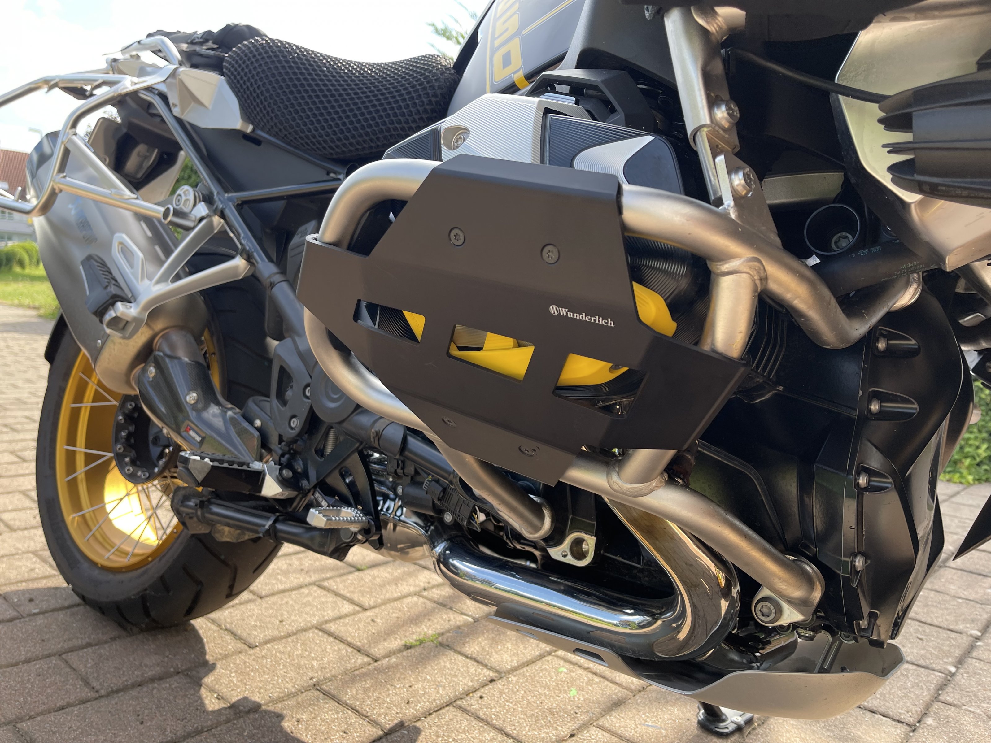

Die Bügel sehen mir schon Original aus, zumindest hängen die Nebelleuchten an gleichen Aufhängungspunkten wie bei der Adventure.
Auf dem Foto kann man erkennen, dass dieser Zylinderschutz scheinbar auch bei einer anderen Optionsvariante 719 passt. Das Foto gibt allerdings keine Auskunft, ob die Montage des China-Zylinderschutzes an dieser Variante problemlos war.
Darüber hinaus ist der Zylinderschutz leicht anders gebaut sein. Ich kann an allen Ecken Einkerbungen erkennen, die bei mir nicht vorhanden sind. Ich weiss nicht, ob davon der Schutzcharakter beinflusst wird, wie so eine Art Sollbruchstelle.
Die Nachteile des Chinaexports sind aus vielen Diskussionen bekannt und stehen dem billigen Preis entgegen.

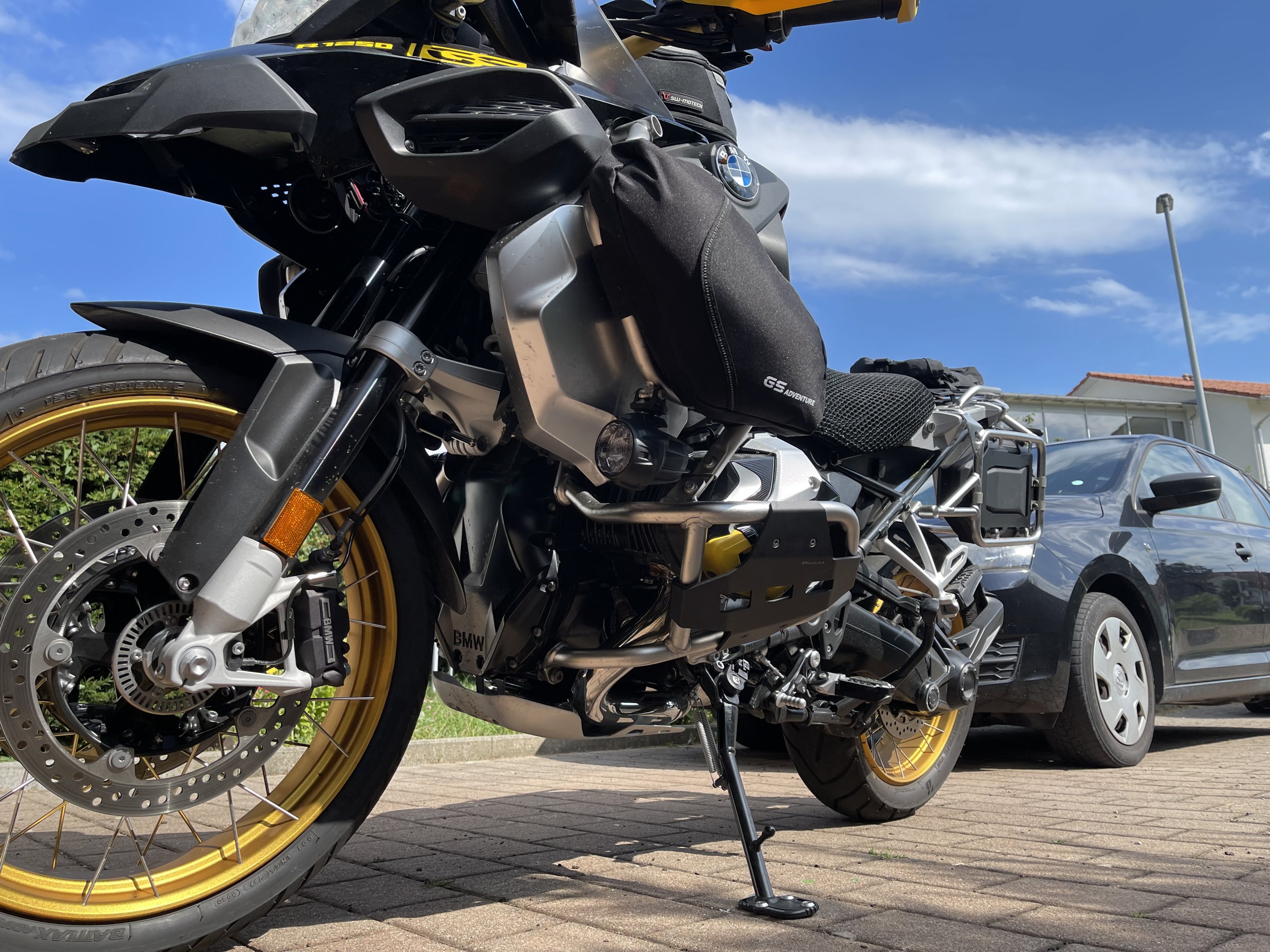

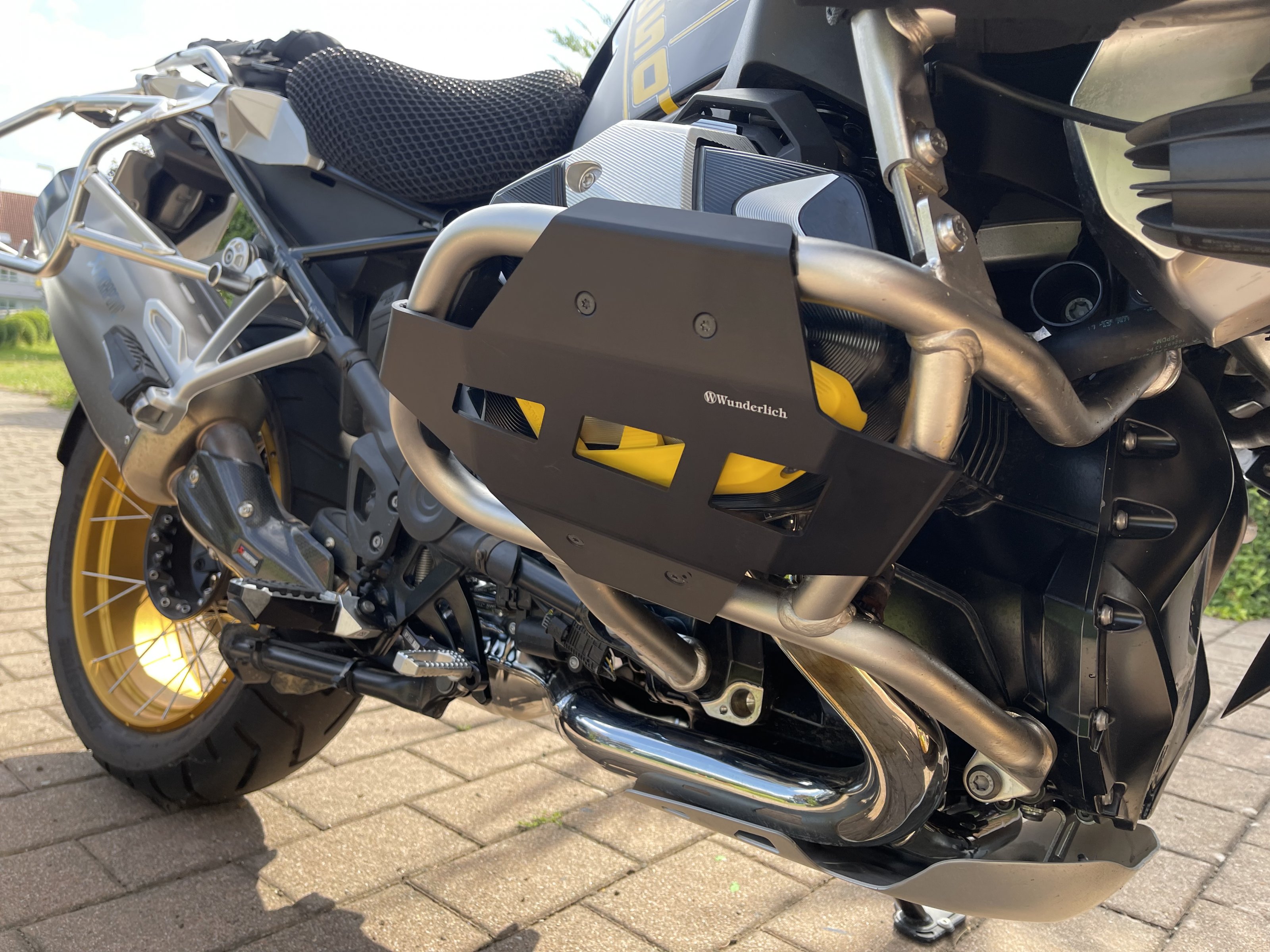

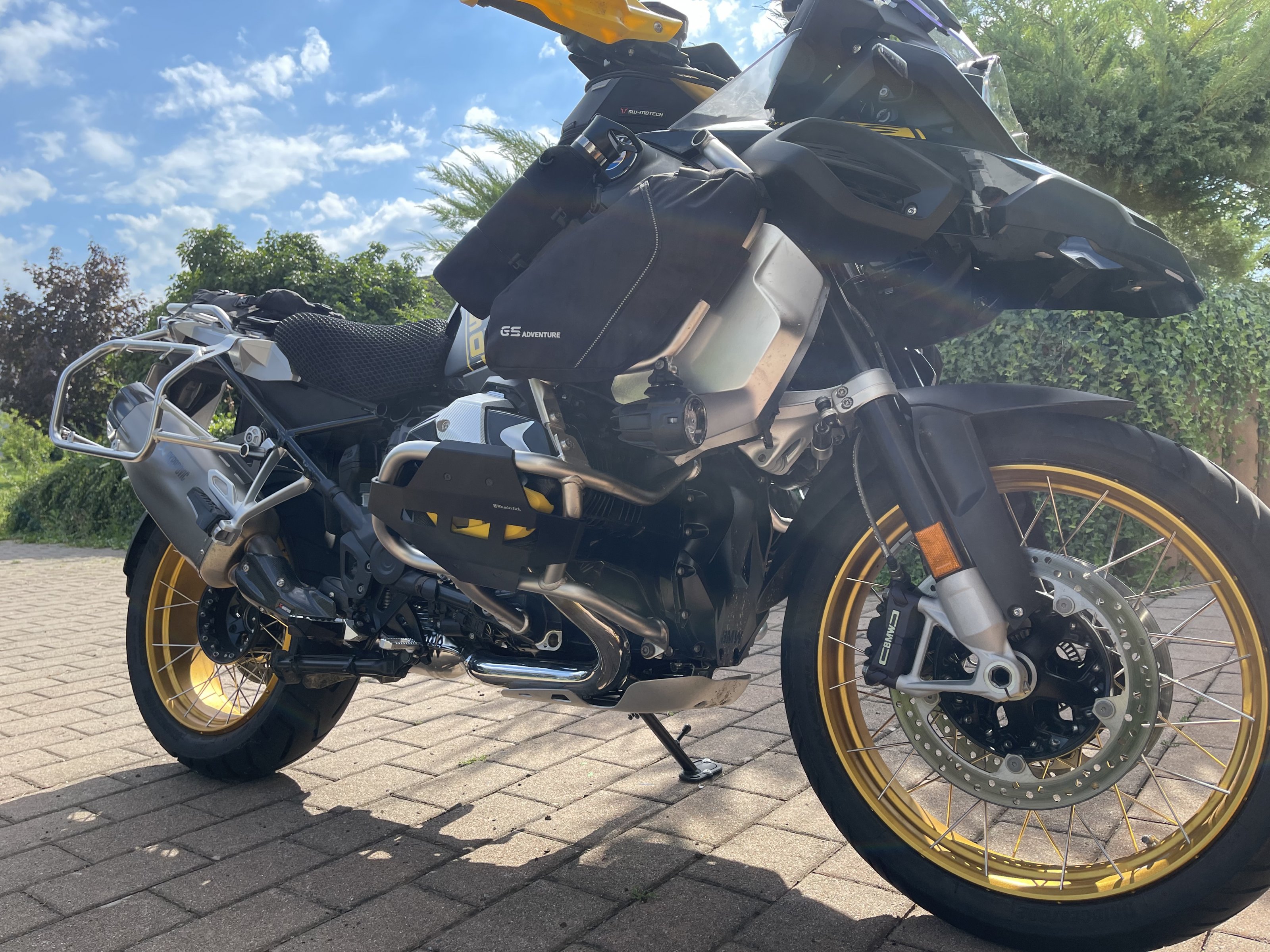

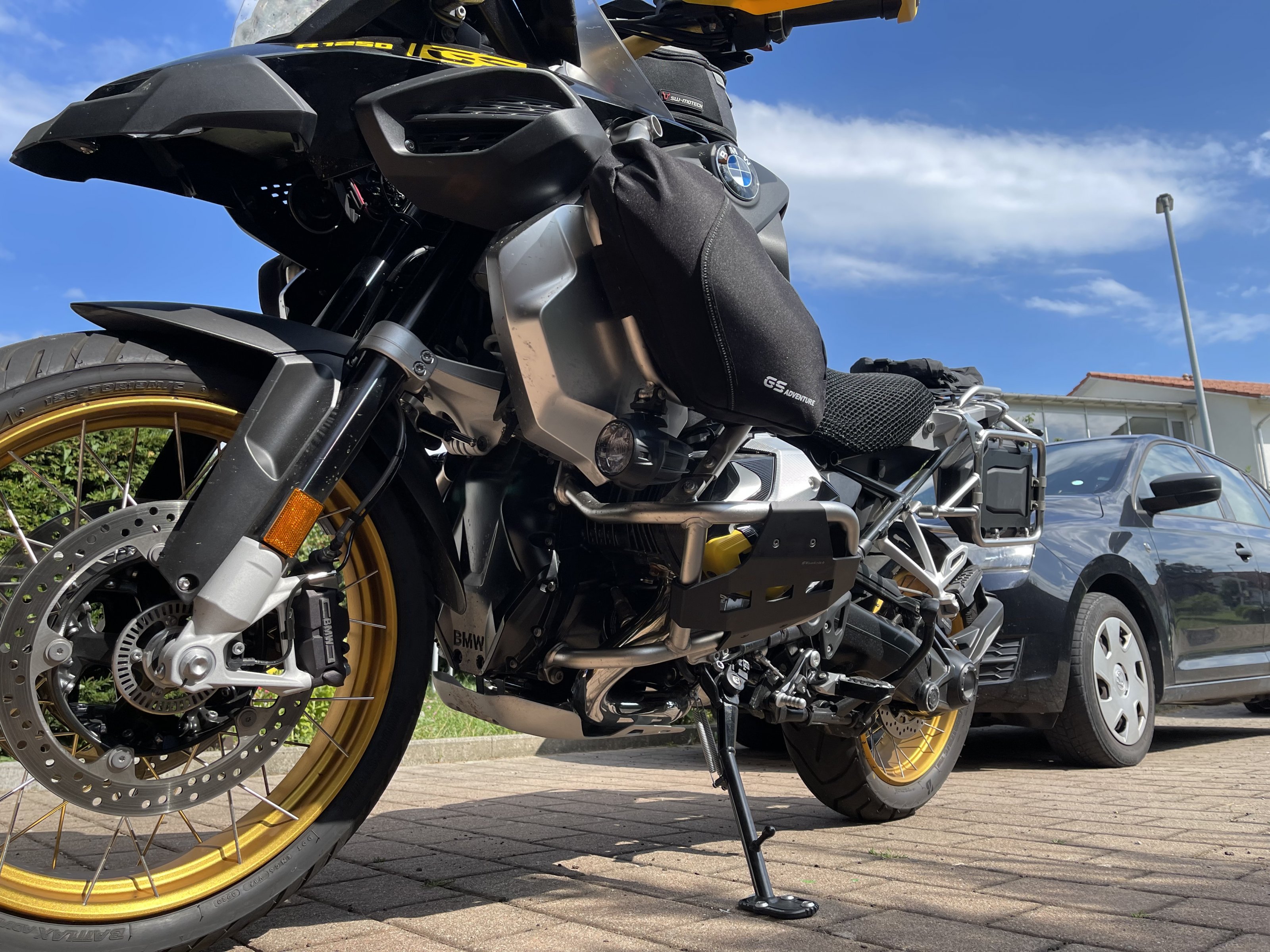

So kann jetzt aus eigener Erfahrung sagen dass die Bleche von Wunderlich auch auf die GSA mit Option 719 passen :super:

Ja passen tun sie schon, jedoch sagt Wunderlich selbst dass es im Falle eines Unfalls dazu kommen kann, dass sich die Schrauben durch die Zylinderdeckel bohren.
wäre mir nicht klar wie sich die Schrauben da irgendwo durchbohren könnten,die sind weit zurückversetzt. Wenn dann hätten eher die Haltewinkel Kontakt mit den Deckeln.:schulterzucken:
Doch normalerweise sollten die Gummis eher anliegen.

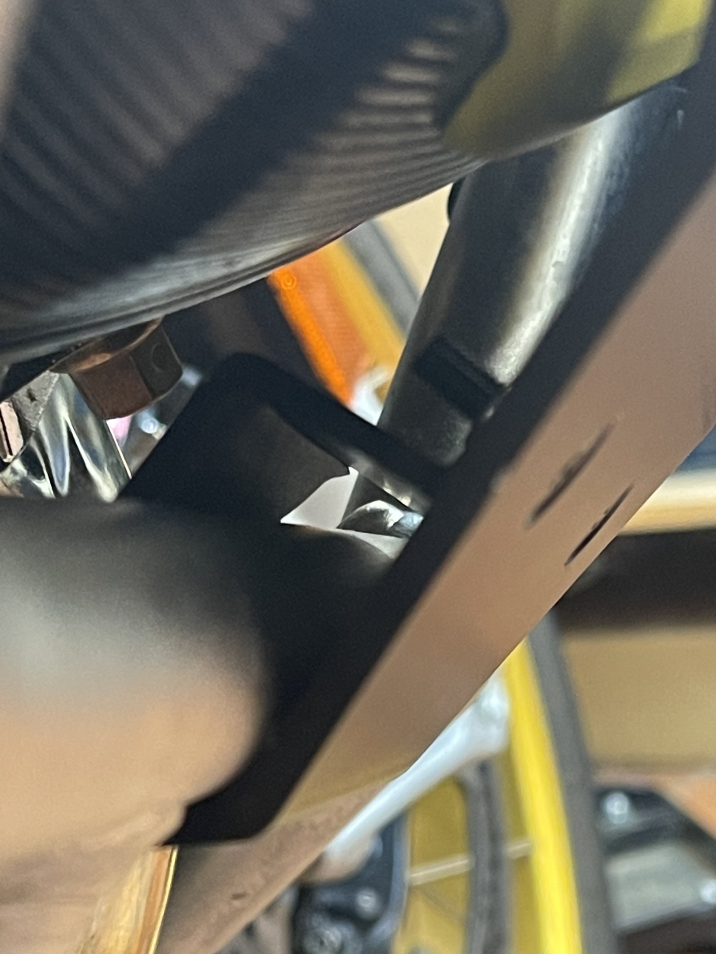

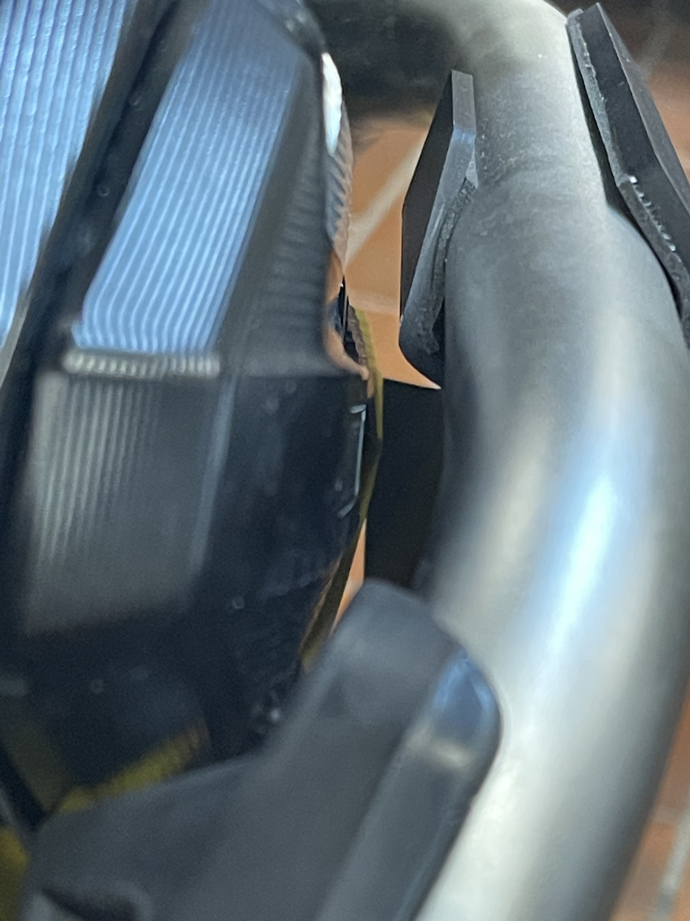

Hast du die Schrauben gekürzt ? Die sind doch extrem lang !

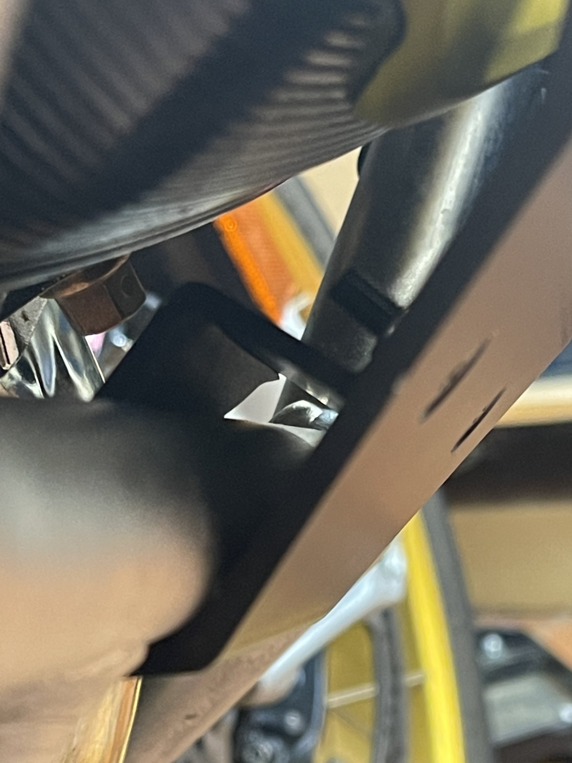

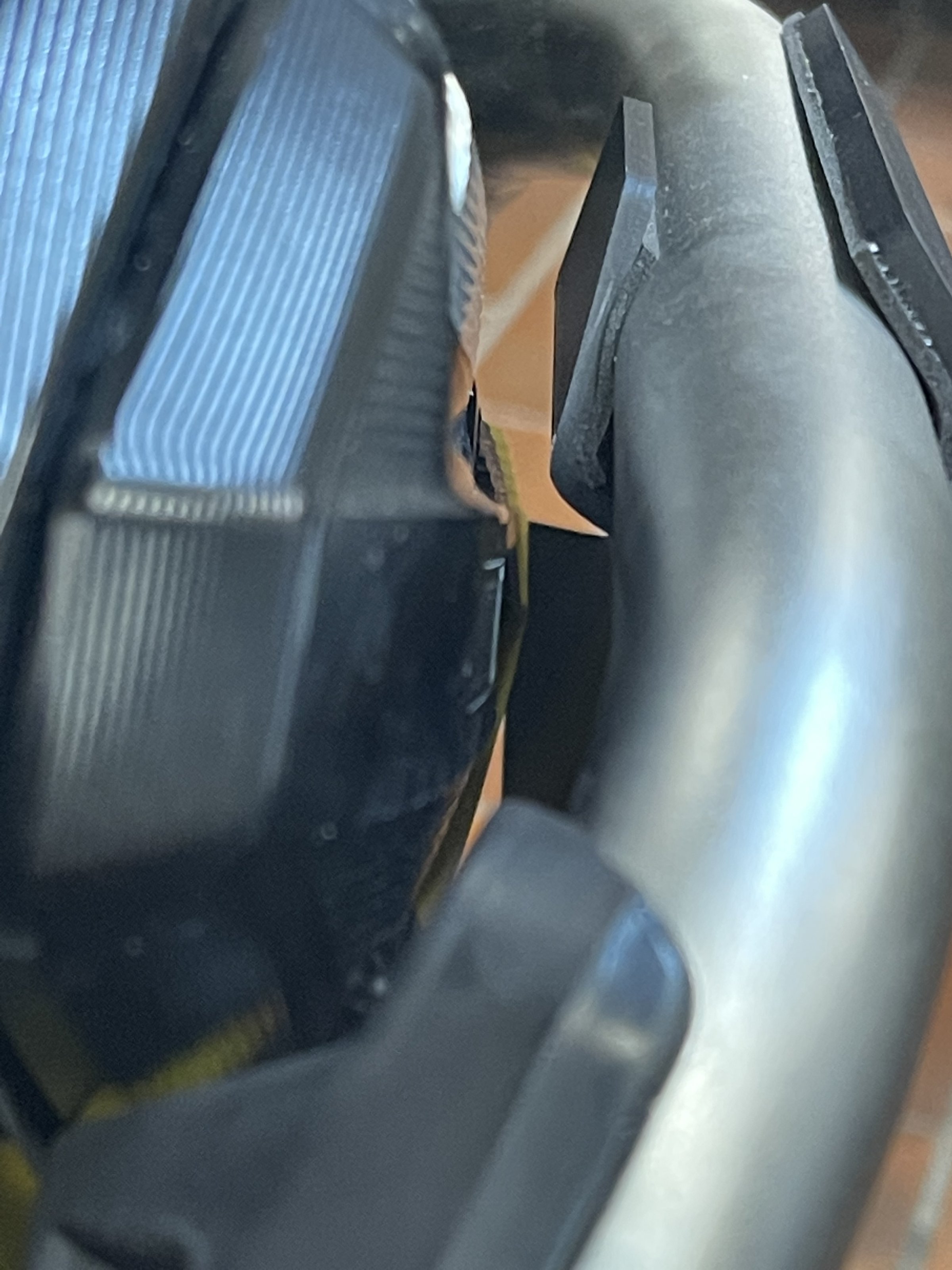

die Schrauben habe ich nicht gekürzt. Sie ragen ca 1cm über das Gewinde in den Halteklammern hinaus aber ich sehe trotzdem keine Möglichkeit wie die zum Problem werden können, siehe Fotos. Der Abstand von den Ecken der Klammern zum Ventildeckeln ist teilweise knapp allerdings trotzdem noch ein paar mm mehr als der Abstand hinten zwischen Gummi und Deckel. Daher sollte es (knapp) funktionieren. Evtl. Nehme ich von der unteren Klammer am hinteren Ende der Biegekante noch etwas Material weg.
Das alles betrifft im wesentlichen nur die rechte Seite, bei der linken Seite ist überall mehr Platz.
Das alles betrifft im wesentlichen nur die rechte Seite, bei der linken Seite ist überall mehr Platz. Anhang anzeigen 510794Anhang anzeigen 510795
Ich verstehe dich und dergleichen Meinung war ich auch bis ich mit Wunderlich telefonierte,…

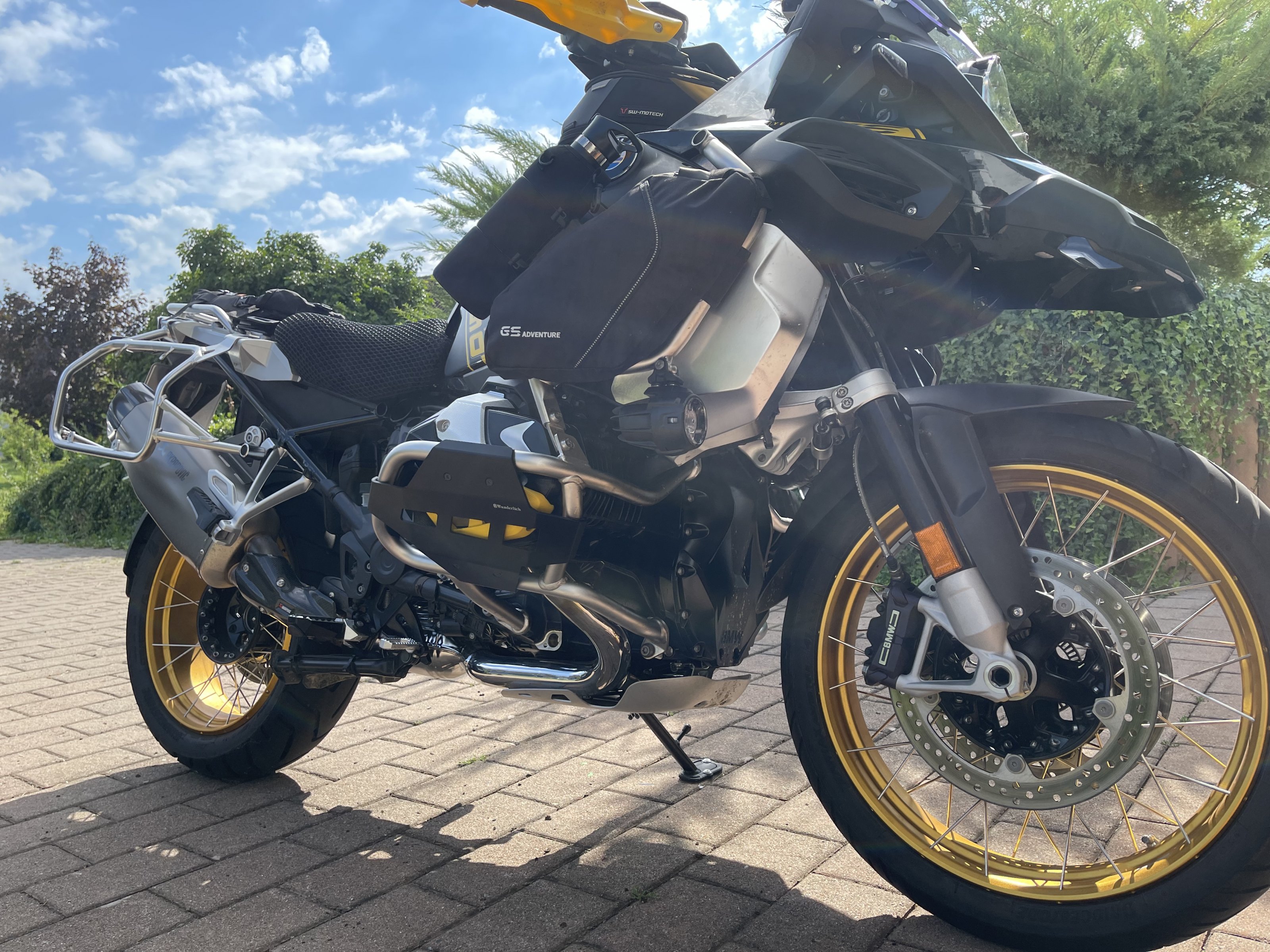

"Ein Freund" hat den Zylinderschutz (Wunderlich) beim Wenden (Schrittgeschwindigkeit im Berg) getestet. Ergebnis, schützt wie erwartet:
  • Zylinderschutz ordentlich verkratzt (wurde getauscht),
  • Sturzbügel nicht verbogen, nicht verkratzt und
  • Ventildeckel Option 719 vollkommen unbeschädigt (kein Schraubenproblem).
Lediglich der obere Tankschutzbügel hätte leichte Kratzer abbekommen, wenn dort keine Seitentasche mit Inhalt besfestigt gewesen wäre.
