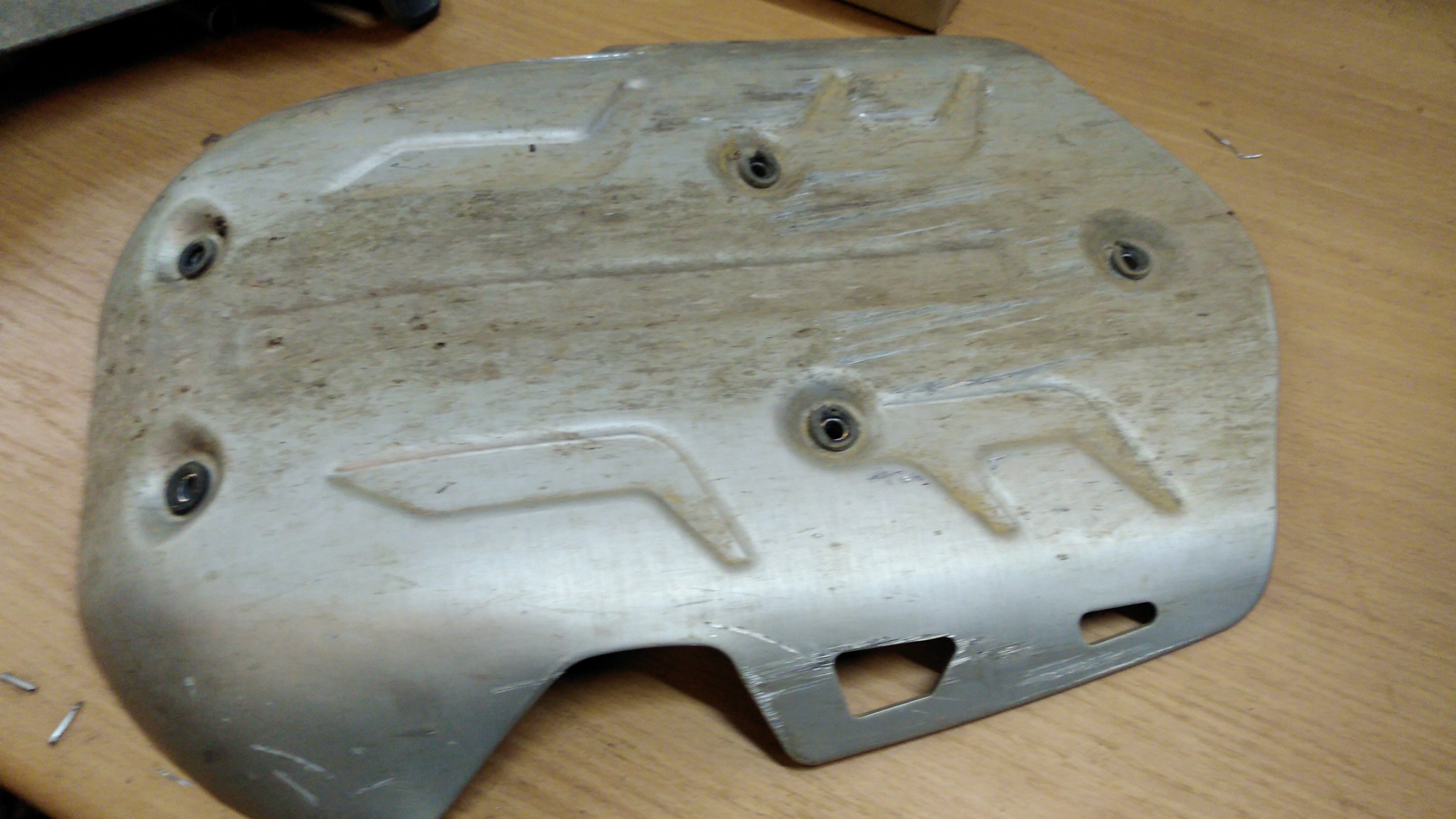

Problem bei den Originalen und denen, die auf den orginal Punkten befestigt werden ist, dass diese sich zwecks Kraftbegrenzung schnell verbiegen. Einmal einen Stein oder Baum nicht richtig erwischt und schon ist der Schutz und Aufnahmen krumm.

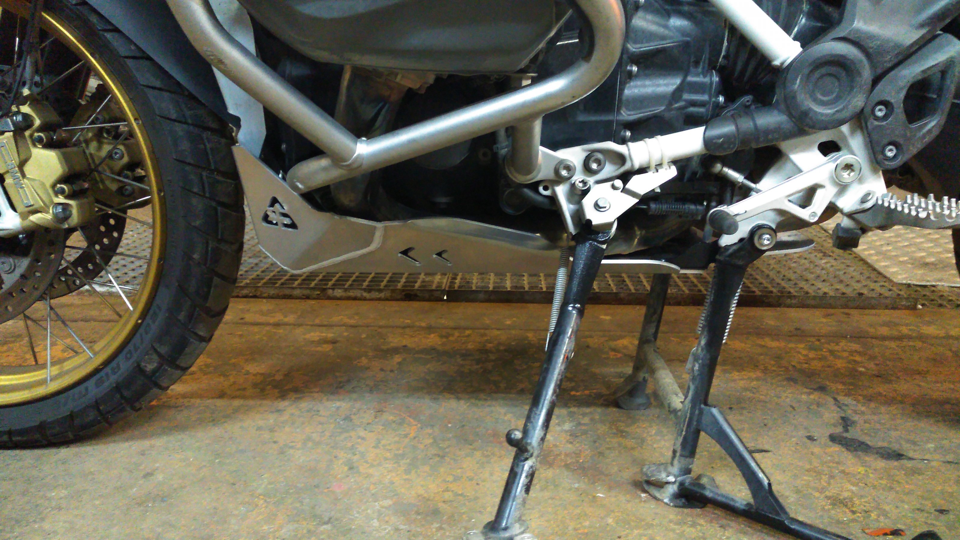

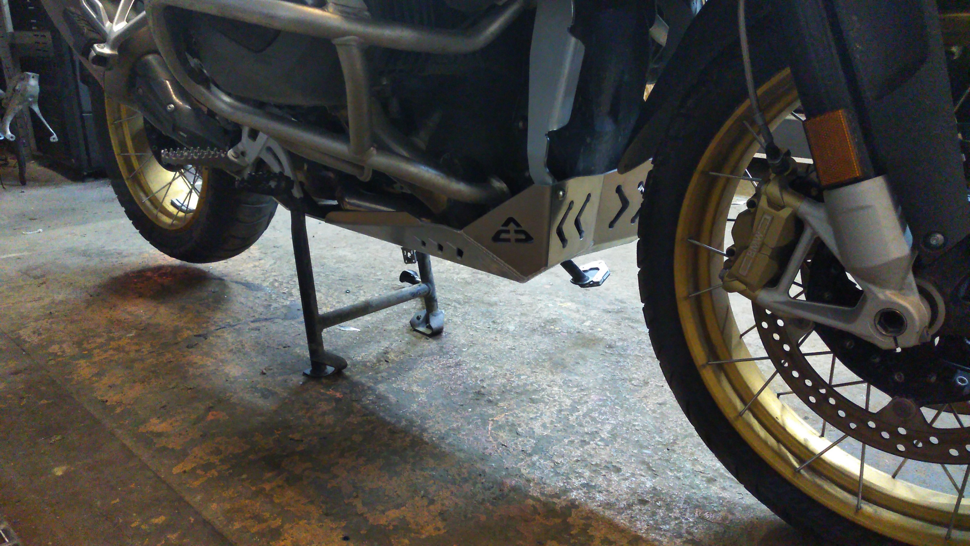

Hab endlich Motivation gefunden und das Ding in 30 min angeschraubt. Die Bolzen am Mittelständer kann man unproblematisch mit den neuen Edelstahl-Bolzen durchschlagen. Das spart einem die Demontage des Mittelständers

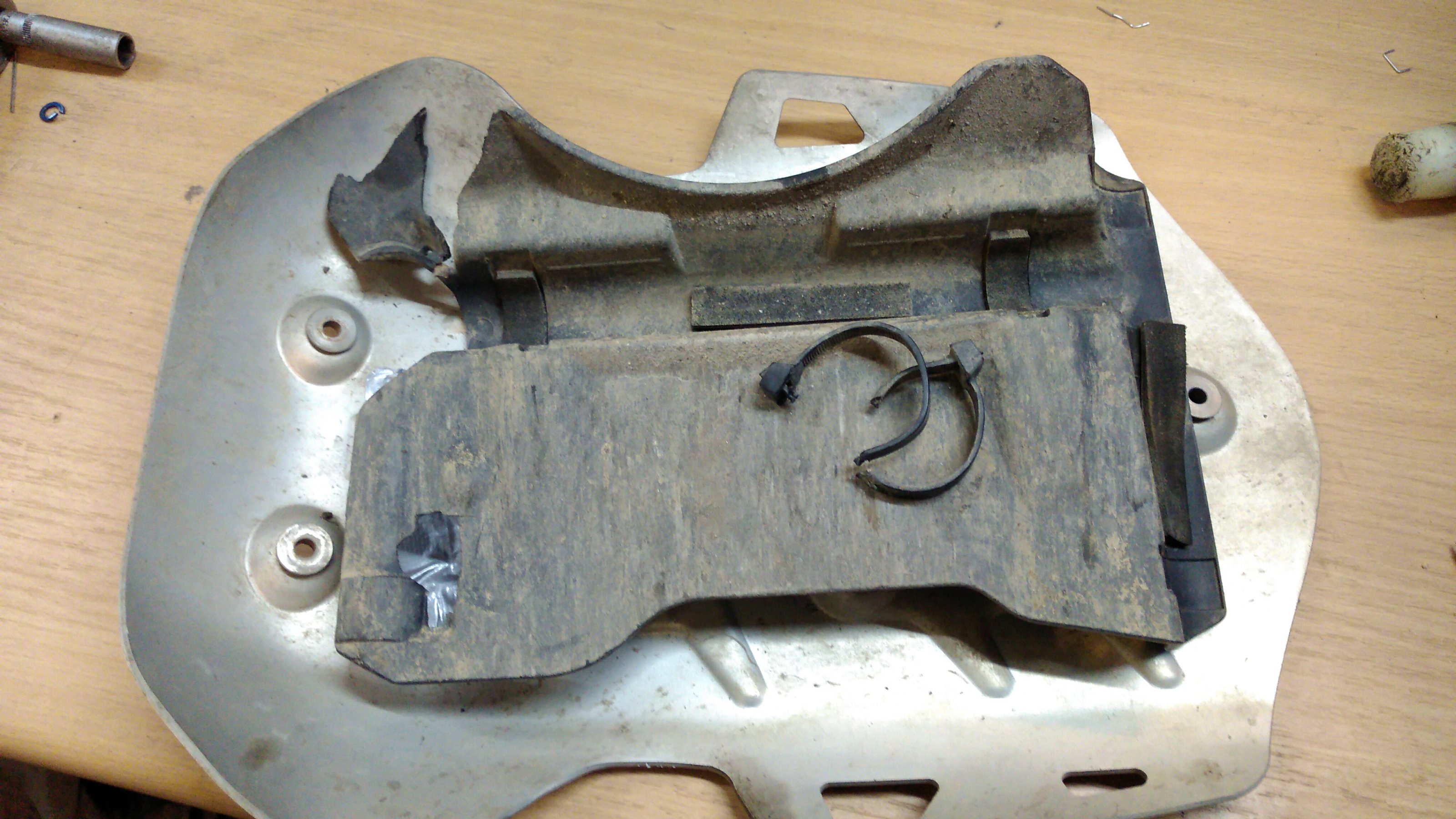

das Plastik zeugs habe ich nicht an der normalen GS, und die Beilagscheiben mit den Hülsen, sind bei mir Original von außen montiert , oder sind die nur zur Aufbewahrung auf der Innenseite?
Aber ändert natürlich nicht an den Tatsachen, das er eingedrückt wird.
Ob da überhaut was hilft bei 370 kg ? (mit Fahrer) wenn Du das Gerät über einen Baumstamm lupfst, und Du mit zuviel Gas einen Satz nach oben machst, und der Schutz dann schlagartig die Kräfte aufnehmen soll?

Das der Motorschutz ohne Schleifenrahmen kein leichtes leben hat ist klar. Ich hoffe das der neue zumindestens ein bissal mehr aushält.
